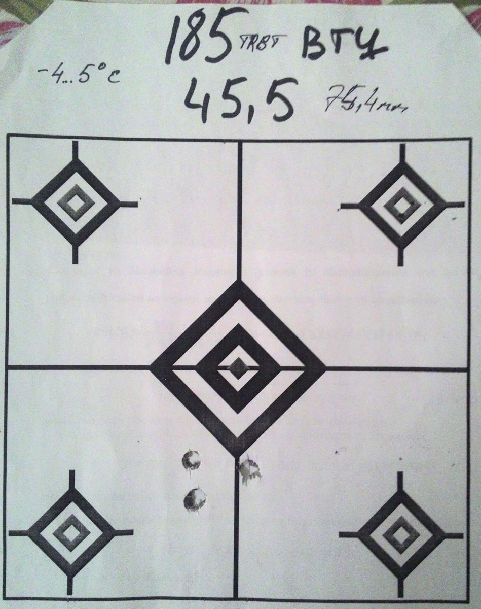

    220 TRBT, 100m, 665m/s, групи по 4
    На наступний раз простріляю на 300-500

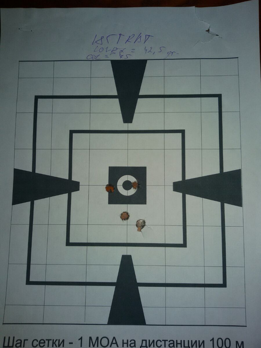

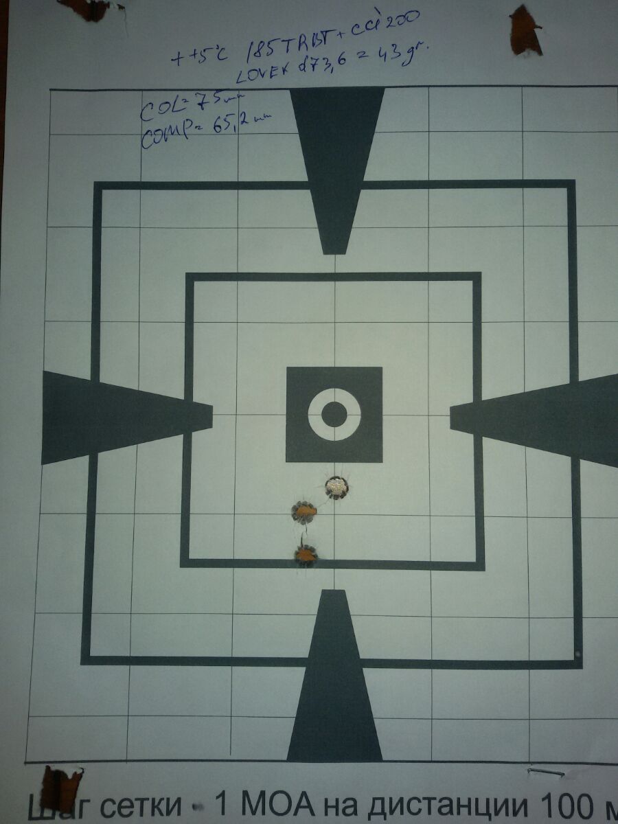

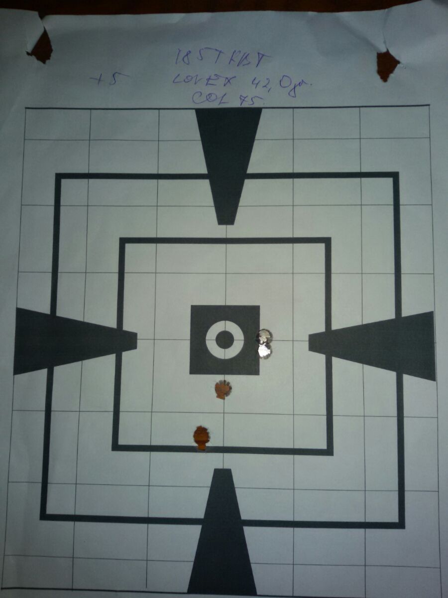

    Отстрелял 185 TRBT Svage Axis2 BBL 20" ствол твист 10"
    lovex 73.6 = 42.0gr COL =75mm Primer CCI200
    lovex 73.6 = 42.5gr COL =75mm Primer CCI200
    lovex 73.6 = 43.0gr COL =75mm Primer CCI200
    Дмитрий4545 та Hamer2109 подобається це.

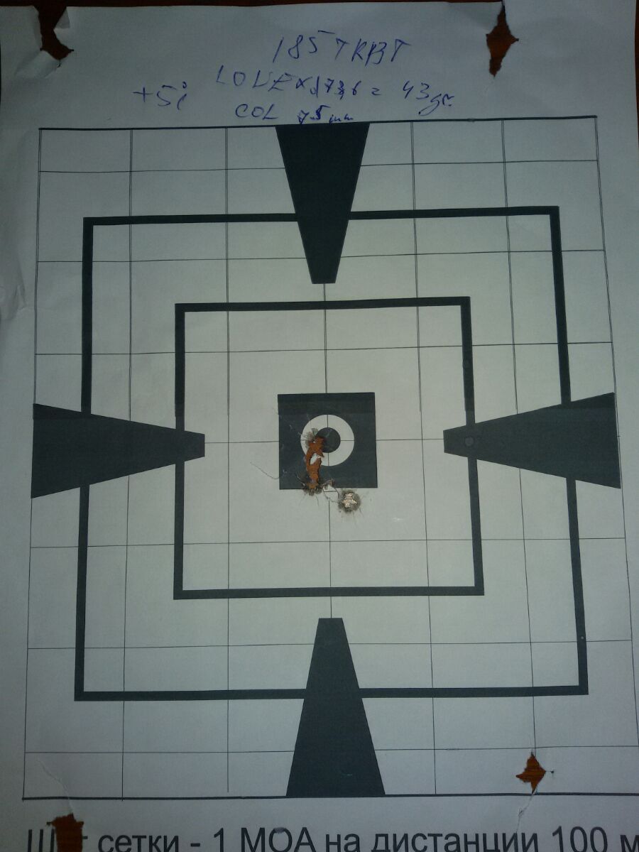

  4. INDIANA
    INDIANA Stabsgefreiter
    199
    Черкассы
    решил повторить чуть растянуло ну где то рядом

    Простріл на 300 і 500 показав поганий результат, гадаю для мого короткого ствола 20" куля все ж надто важка або треба інший порох і гнати її більше.

    Не спорю, але танці з бубном багато часу займають.
    Гадаю на 22-24‘‘ при правильній навісці буде супер.

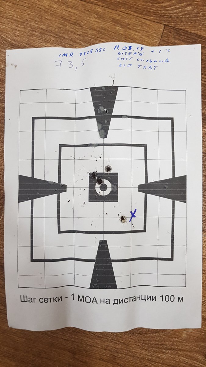

    Вчора підбирав навістку для 210 TRBT для 300 WM
    Виявилась тотожною для кулі Berger Target VLD 210 гр -
    порох IMR 7828 SSC - 73,5 гр
  11. alsands2008
    alsands2008 Stabsfeldwebel
    1.377
    Что получили на бумаге, если не секрет?
    VIKTOR 243 подобається це.
  12. Efor
    Efor General-major Клуб взаимопомощи
    9.418
    Скіфія
    Прохання тапками не кидать. Стріляв учора в сильний сніг. Центр мішені на угад.
    xmhr та Unnamed Player подобається це.

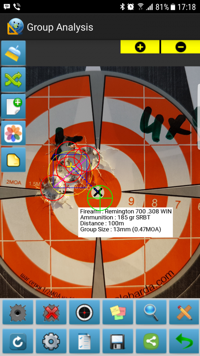

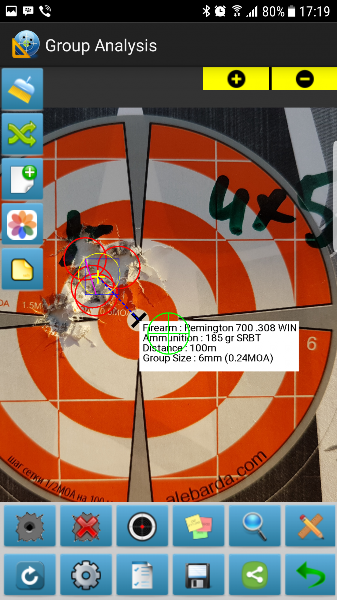

    Ось сьогоднішній результат з "Соточка" в Києві у вправі:
    2. ГРУППА из 5 выстрелов в мишень-алебарду
    30 секунд на подготовку, 60 секунд на стрельбу.
    Попадание в зону 1 moa: 5 очков. Попадание в зону 0,5 moa: 10 очков.
    «Линия В ПОЛЬЗУ Стрелка». «Большая часть ожига должна быть с внутренней стороны фигуры или зоны».
    Куля: 185gr SRBT
    Зброя: Ремінгтон 700 Varmint 26” у .308 Win, Твіст 1:12
    Патрон: Гільза – RWS, капсуль - Fiocchi Large Rifle, порох – Lovex D073.6 (44 gr)
    COAL - 2.9500"
    Зарахували лише 4 влучання з 5.
    Один "відрив", але навіть з ним менше 0.5 MOA :)
    vszmey, Петр Сидоров, Дмитрий4545 та 2 іншим подобається це.

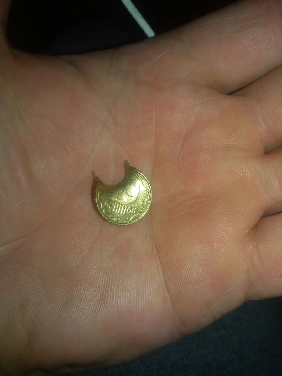

    На 100м пробило всего лишь 3 бутылки 1.5л с водой
    hrust204, Prado, VIKTOR 243 та ще 1-му подобається це.
