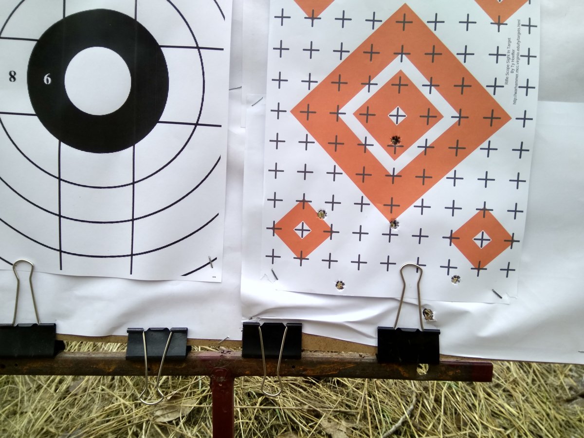

    AndreiB, VIKTOR 243 та Yrii подобається це.

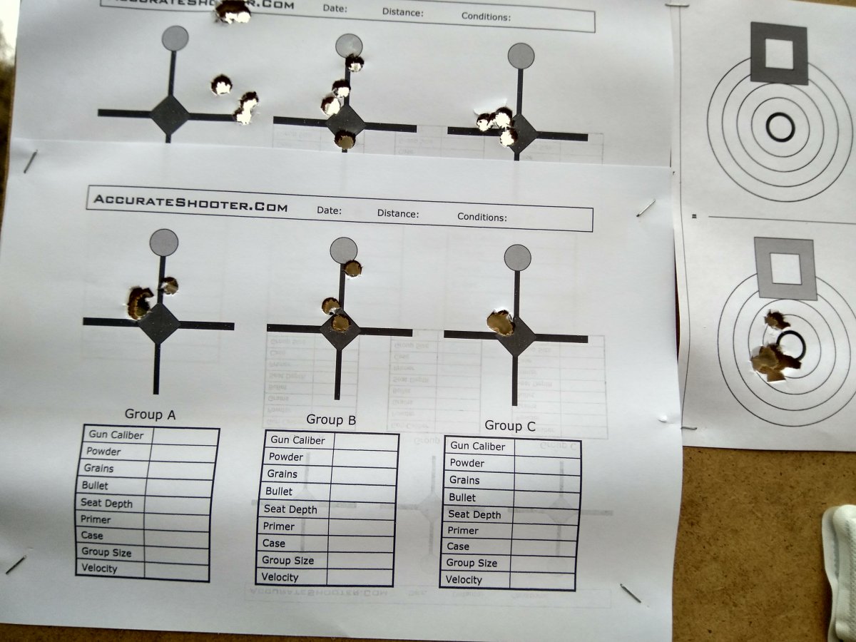

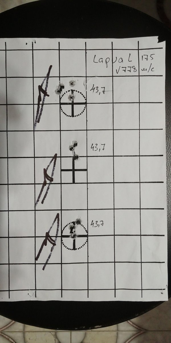

    Доброго всем времени. Результат повторного отстрела.
    200 м.
    Вторая мишень отстрел настроенным патроном на Lapua L 175. Украинская пуля летает лучше.
    Мастер Молодец.

    Извините, вторая мишень с первого раза не загрузилась.

    IMR 4064. Один и тот же порох и одна навеска. Посмотри на скорости...
    IMR4895 подошел бы лучше. Он немного быстрее, Навеску можно было бы уменьшить.
  12. Igor1966
    Igor1966 Obergefreiter
    69
    Днепропетровск
    Сорри. На Лапуашной пуле Вихта 150. Забыл...
  13. Igor1966
    69
    Днепропетровск
    Патроны заряжал летом под 20-25 градусов. V810 м/с, при 0 градусов пуля показала 778 м/с.
    Вихта очень термозависимая... 5-я серия еще больше.

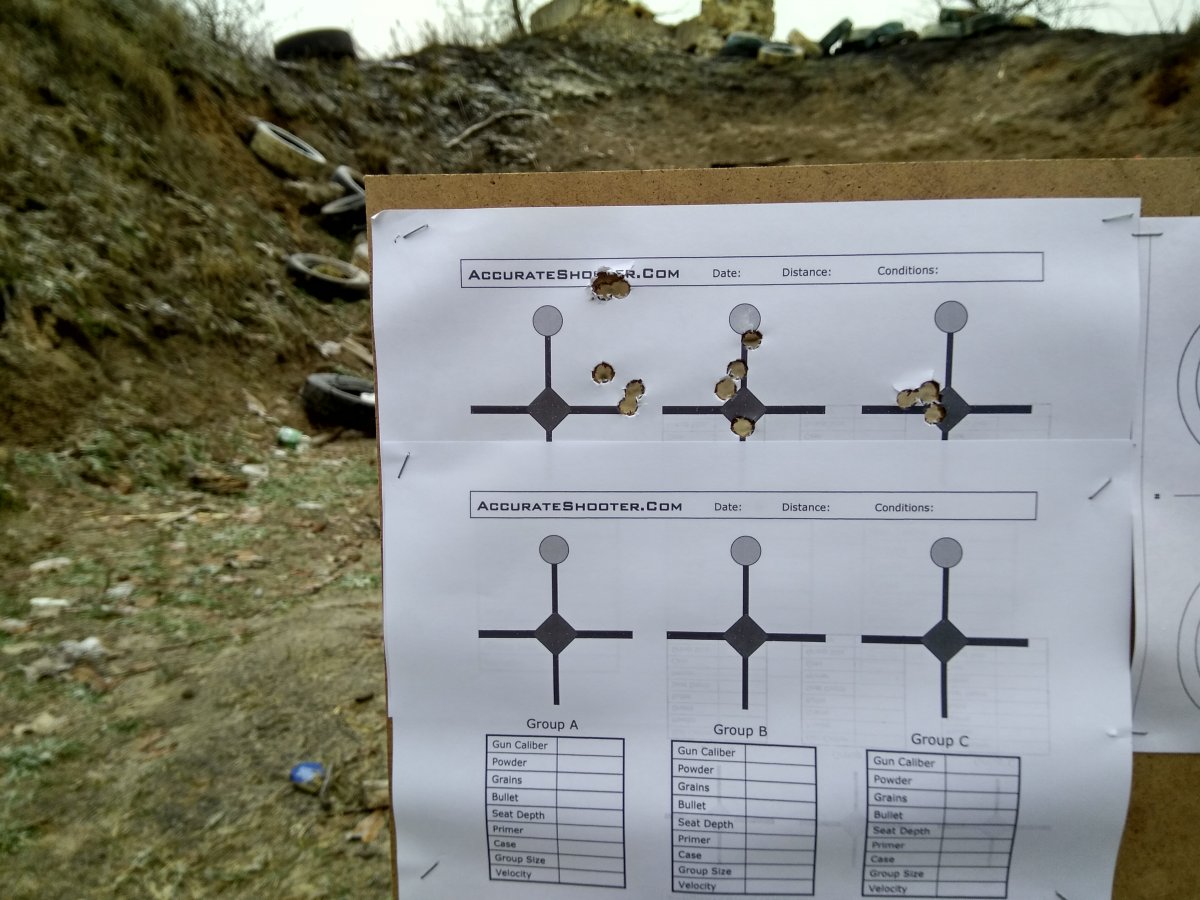

  16. kobb
    kobb Gefreiter
    61
    С Позволения ГРОМАДЫ , пару слов о своих экспериментах .БЕЗ претензий на высокоточку--чисто для охоты ! 185 TRBT - IMR 4064- 43.4 gr.--Fed#210m --Lapua c.o.l. 2.950". gamp 0,020" ---стабильно 0,5 Моа со своего 'коротыша" Маннлихер СКАУТ 19" твист 10". Прострелом 200-300м ,думаю скорость около 750-755м/с (-дождусь следующего булечного заказа--продолжем пострелухи--в аккурат к "лисьим свадьбам" -МАСТЕРУ--РЕСПЕКТ ! С ув

  17. Yrii
    Yrii Leutnant
    1.346
    Как написал камрады выше.
    Без претензии на высокоточку.

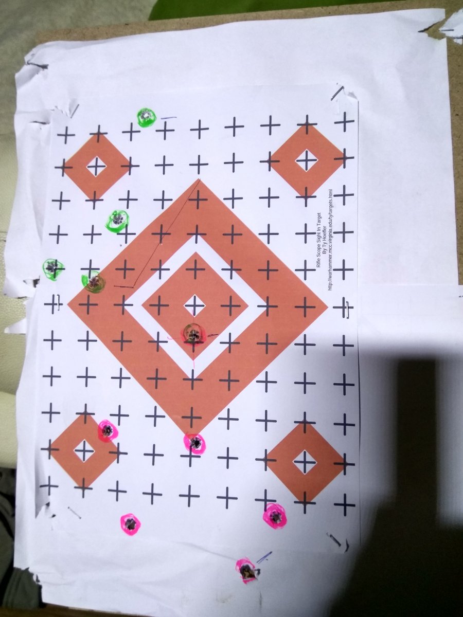

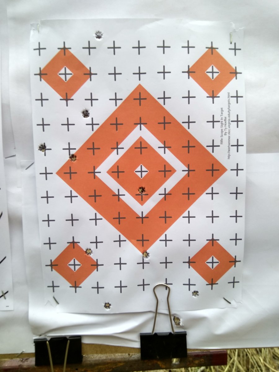

    Верхний ряд пристрелка после установки прицела и подтяжки ложевых винтов
    Cfe223, 47.7 грейн, 172srbt, кнопка БР2, 0.005 тысячных от нарезов. 100м. -2 цельсия
    Нижний ряд
    Lovex 76й, слева на право 43. 43,3. 43.6; 172 srbt, БР2, 0.005 от нарезов. 100м -2 цельсия

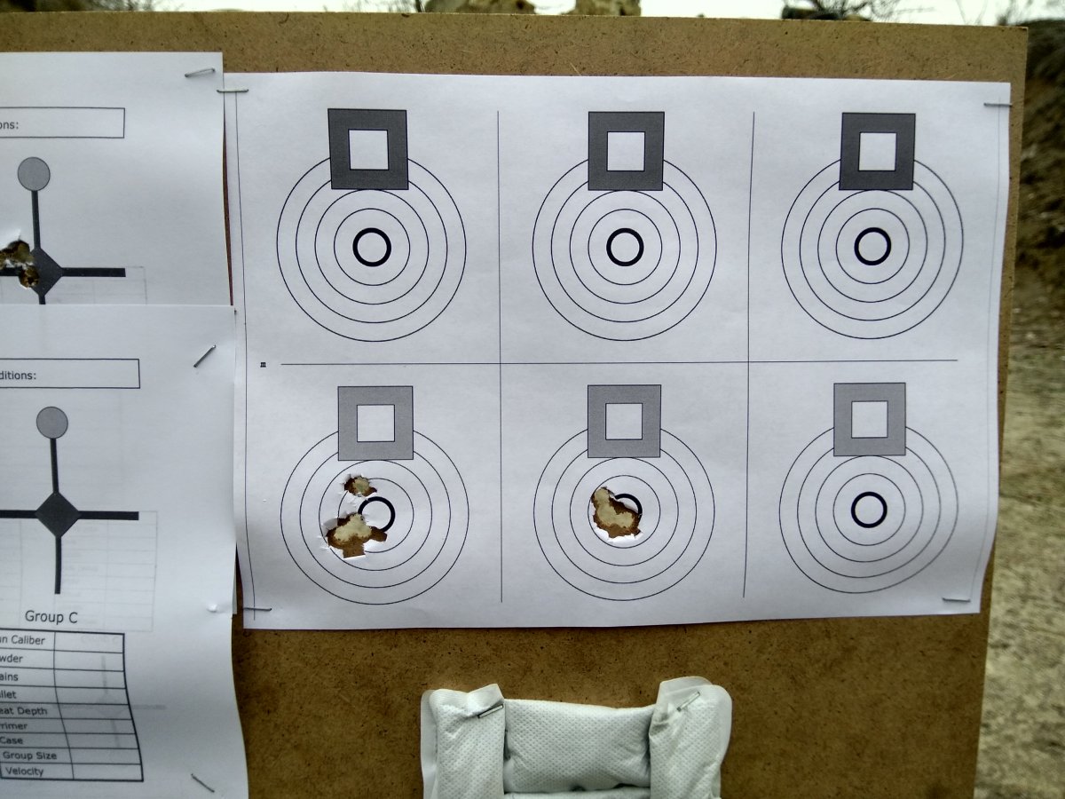

    ХОВА 1500 толстый ствол. 20
    Круглые мишени слева.
    Вихта 150, 44.5, кнопка ссi200. остальное все тоже.
    Ствол манлихтер матчевый 26.
    Все стрелялось с сошек и с маленького мешочка в кулака.

    600 м. ХОВА 172 грейна србт, две группы верхняя и нижняя, стрельба с неудобного положения
    VIKTOR 243, Sakhno Sergei та Zino Nitsoff подобається це.

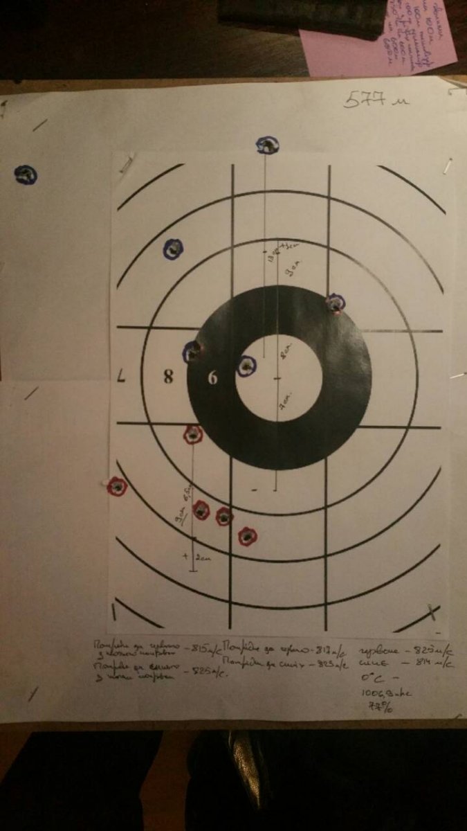

  19. Yrii
    Yrii Leutnant
    1.346
    577м. Манлихер 172 србт на вихта.
    Тоже 2 группы, низ и верх.

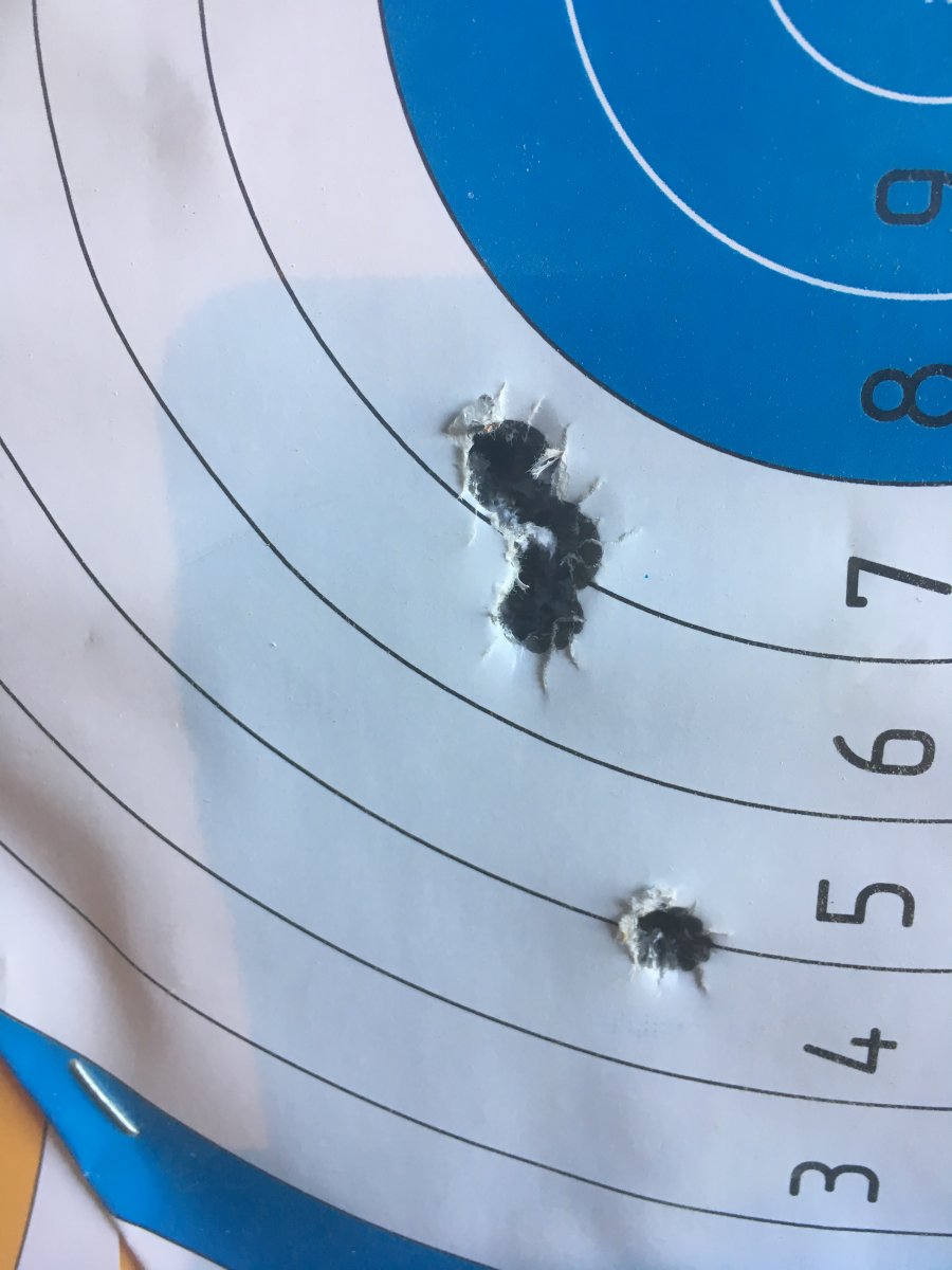

  23. Дмитрий4545
    Дмитрий4545 Stabsgefreiter
    568
    Херсон
    172 srbt vv 150-44,5gr скорость 836м/с .300м ,один оторвал. Учитывая порывистый,меняющийся ветер до 8м/с просто чудно. Автору булек респект!!! Ждём 185-е с нетерпением

    836!!!!?????? Фантастично!!!!

  25. Дмитрий4545
    568
    Херсон
  26. Yrii
    Yrii Leutnant
    1.346
    Ну вот смотрите, даже учитывая вашу мишень, вы стрельнул- в "0" на сто, или на сколько там, ввели поправки на скорость 836 мысов, и у вас абсолютно кучно и красиво сошлось в 7ку на мишени, даже с учетом такого сумасшедшего порывчатого ветра. Не в 10 ку, а в 7ку. Или вы на 22 стволе поправки вводили на 850 мысов, а ПОЛЕТЕЛО ниже? И вы решили 836.
