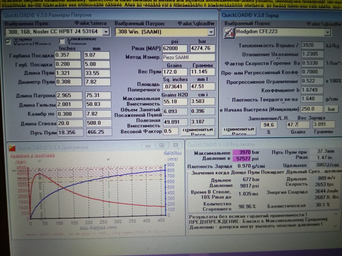

    А как в квике вы указывали свою гильзу?

    изменил объем воды в стандартной, предварительно измерив в десятке своих + длину гильзы записал свою, а далее длину патрона меняем. Как-то так.
    При этом с заполнением 99% по Ловексу 73,6 квика мне абсолютно точно нарисовала скорость моего патрона на Сценар 155, которых я выстрелял сотню и скорость сошлась точно в 1м/с.

    Смотрим на мои картинки.
    Пуля, которая была подобрана методом проб и ошибок. Нослер Кк 168 грейн.
    Гонял лесинки от 48 до 51. Нашел очень кучную на 49.5-49.6.
    Ввел все данные в квика. Пулю взвешенную с точностью до 0,001 грейн, объем обжатой фулсайзеной гильзы, с точностью до 0.001, кароче все параметры очень дорогими инструментами.
    Шо оно мне дало, я увидел, что на многих, не только Нослер КК, но и сиера 175, хорнади 178, КУЧА кучкуется на моем стволе в районе максимального давления 57500-58500 psi. Для Нослера 58300.

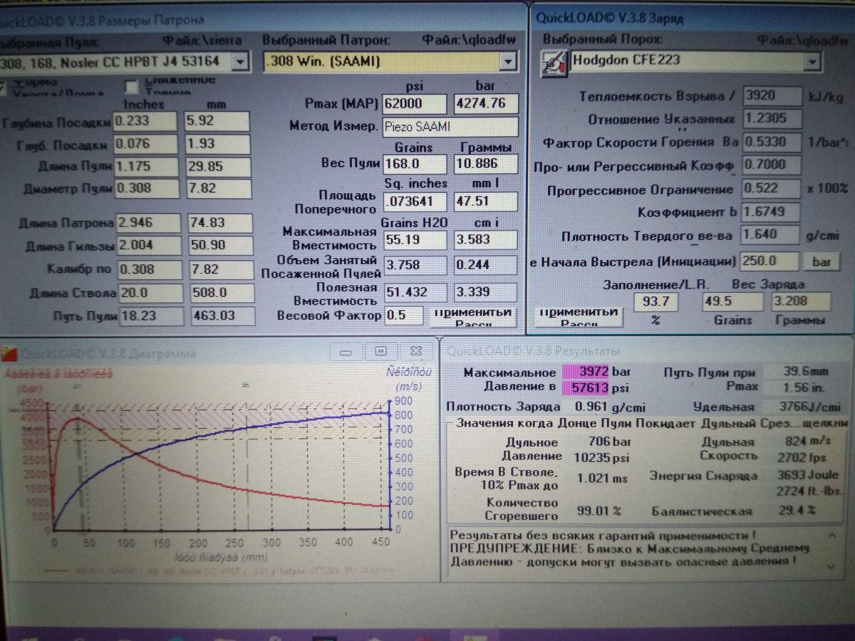

    На второй картинке пуля 172 srbt, Димы,
    Которая летит дырка в дырку, и смотрим давление 57572 psi
    Это меня избавило от нужды стрелять 10 навесок с шагом 0.3 грейна, по 5 патронов. Хоть раньше я так и делал.
    Так что типа так....

    Не, ну я тоже взял от выданой навески +0.3 и 2 раза - 0.3. Оказалось что именно 47.4-47.7 полетели. Да. Скорость конечно приврала, но то не главное, прострел показал истинную, на 172 в районе 805-807, на 168 - 815.
