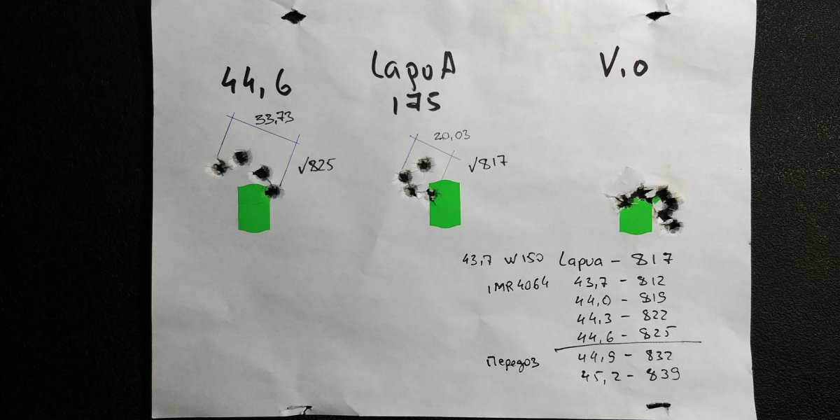

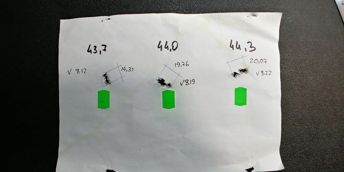

    Постреляли вчера с Юлей из двух винтовок.
    У нее Хова 20’, твист 10’. Хрон забыл, думал ребята со своими будут.
    Навеска 43.7, COl мой. из четырех серий по 3, лучшая чють более минуты...
    Винтовка на глазах, на своем патроне стабильно собирает — 0.5 Моа.
    Еще раз тому подтверждение, полка в районе 810-815 очень узкая, но кучная.
    Мои группы те же в коридоре 0.2-0.3 моа.

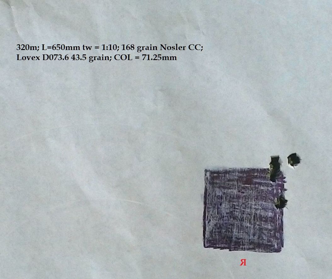

    Я вчера тоже опробовал немного 172 СРБТ на ЧЗ-557 с 1/10 и 650мм стволом - навеска 43,9 грана Ловекс Д073-6 и КОЛ 73,5мм (касание нарезов 74,6мм) и сделал 4шт на магнум капсуле, но уменьшил навеску, а сделал джамп типа по феншую 0,02" или 0,5мм...
    причем те, которые 5шт стрелял в 2 приема - сначала 4шт, а потом чуть позже еще 1шт. стрелял сидя за не очень удобным для этого дела столом - правый локоть висел за столом. стрелял с мешочка и сошек.
    Скоростей не знаю вообще - нет хрона, а было только 100м. Думаю надо вылизать навеску, а потом стрельнуть 300-400м и посчитать скорость по падению, если нигде не подвернется нормальный хрон раньше.
    Камрады, какое ваше мнение - кудой будем двигать навеску, т.к. до этого (месяц+ тому назад вот такая стрельба вышла - с КОЛ 73,7мм). Похоже что 43,9гран - выход с полки, а полка узкая.

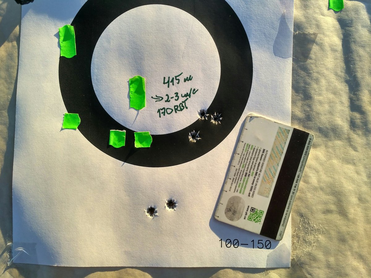

    Я тут 220 гранн решил из 300всм погонят.
    Погода мерзкая: мелкий дождь и туман.
    Проверил нижнюю полку (790-810)
    Потом взял на 850-855мс для 220trbt. Таки неплохо.
    Ней пальнул на 415. Оправдываться не буду, но можно лучше. Редкие занятия стрельбой дают о себе знать.
    Как бы не плохо, как для магнума (все группы менее 0.5моа), но маемо шо маемо. Зато честно :)

    А можно спросить. Вот вы стреляйте по зеленому ценнику... А не слишком ли большая цель для 100 м?
    То да. А стаким разбросом скорости про лису или зайца на 400+ можна забыть... Спортлото....
    VIKTOR 243 подобається це.
  7. alsands2008
    alsands2008 Stabsfeldwebel
    1.377
    Это 415м. Каких 100? ;)
    В лису все 5 бы попали

  14. Петр Сидоров
    Петр Сидоров Oberleutnant
    3.566
    квадратик примерно 4,5*4,5см , но не более 5*5см 320м - кратность на лимбе прицела 7,5х и 4 выстрела... еще бы добиться такой же кучности от наших украинских пуль на Ловексе - я был бы счастлив.

    на 155м сценаре этот же Ловекс давал 859-866 м/с при 44,4гран по 10 выстрелам и КОЛ=71,2мм. Джампом не игрался, т.к. максимум 0,5МОА оно и так летело.
    Нослер задрачивает нестабильностью размеров - перепроверять каждый ОДП на патроне и докручивать по децилу - та ну нафиг.
