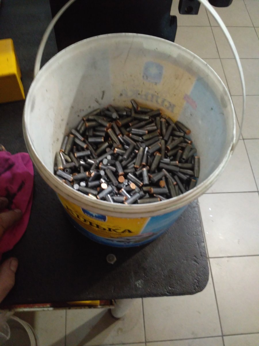

    Такой разброс даже фабричный не дает, хрон трындит

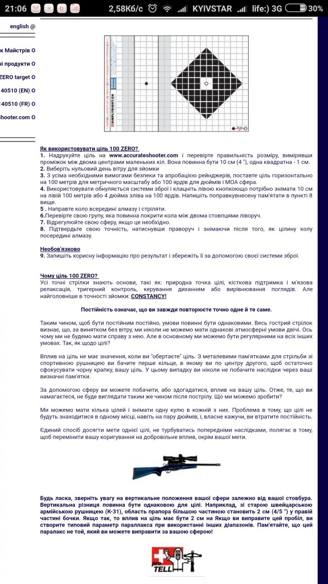

    Вместо мишени лучше так.

    Есть хороший метод отстрела на кучность. Вот косой перевод, но все понятно.
    Саму мишень выложу.
    VIKTOR 243, Камча та xmhr подобається це.
  6. Yrii
    Yrii Leutnant
    1.346
    Сама мишенька в PDF.

  7. Igor1966
    Igor1966 Obergefreiter
    69
    Днепропетровск
    Наверное не правильно обьяснил.
    каждый следующий выстрел в следующую мишень следующей навеской.
    А не одной навеской в одну мишень подряд.
    Понятно?
  8. Yrii
    Yrii Leutnant
    1.346
    Т. Е. По 5 мишеней на каждую навеску?
    5 мишеней одна, потом 5 другая?
    VIKTOR 243 подобається це.
  9. Igor1966
    69
    Днепропетровск
    :mad::mad::mad: Выстрел патроном с навеской 43.7 в мишень 43.7
    следующий выстрел патроном с навеской 44.0 в мишень 44.0
    ....... 44.3 в мишень 44.3
    и т. д. пока не сделаешь все выстрелы!
    ПОНЯТНО???
    VIKTOR 243 та Камча подобається це.
  10. Yrii
    Yrii Leutnant
    1.346
    Понятно:smile_6:

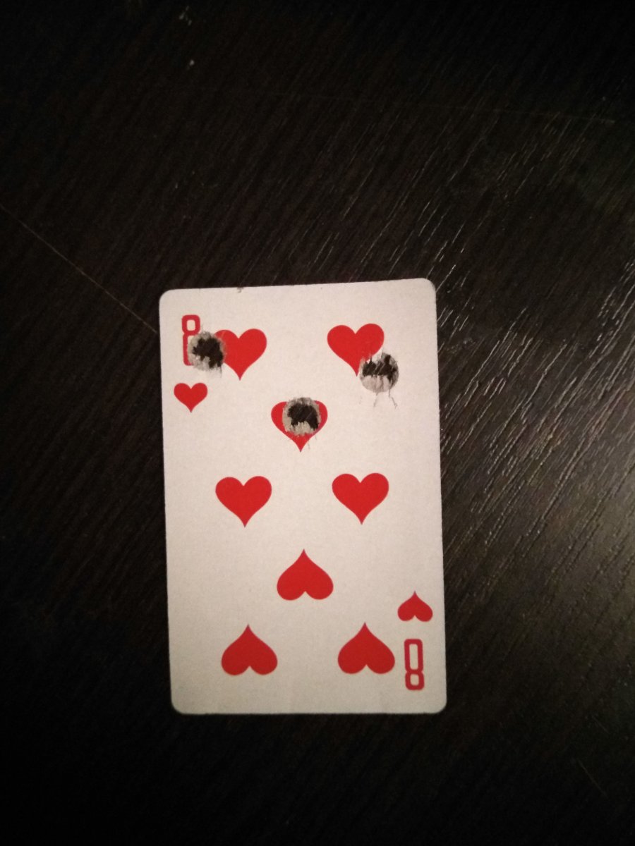

  19. Петр Сидоров
    Петр Сидоров Oberleutnant
    3.566
    просто я привык определять СТП всем известным способом, которому вот уже лет столько, сколько миру известно огнестрельное оружие - он актуален по сей день, Вы же предлагаете какую-то революционную идею - иметь кучу мишеней в которой по одной дырке, но математика такая прикольная вещь, которая не позволяет определить дисперсию одного числа.
    Определите СТП по картинке с картой червей и заодно кучность - хочу увидеть сие хоть раз.
  20. Yrii
    Yrii Leutnant
    1.346
    Та это не я!!! / это Igor1966!!!! С кучей мишеней!
    Смысл- непредвзятое отношение, более критичное к себе, ну и каждый раз ты целишся в стикер а не дырку.
    Способ нормальный, но.... Если кто мозг засрет, и забудешь шо куда стрельнул- то пипец.
    Я вам предложил это!!!
    https://reibert.info/attachments/screenshot_2017-11-06-21-06-08-592_com-android-chrome-jpg.10867769/
  21. Петр Сидоров

  24. xmhr
    xmhr Gefreiter
    31
    185
    Львов, Украина
    Я так розумію що зміщуєте вліво на 10, цілитесь весь час в ромб а прилітає в дірку зліва, потім групу рахуєте що вийшло

    1. Внутри прутка куча смазки. Да, внутри проволоки!!! Результат- аццкий дизель и убитая матрица.
    2. На одном метре проволоки цельной 3 разных сплава (я просто в а..уе). Т.е. сплав никто не удосужился даже перемешать.
    Ну и на закусь
    Как результат: убитая партия пуль, убитая матрица, вагон газчеков, пол тонны свинцового лома, куча времени и, самое главное, денег.
    И так через раз и во всем. Не зная техпроцесс и реалий, не кричите дорогонах.
