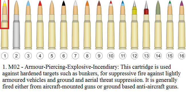

  11. A10A
    A10A General-leutnant
    23.859
    Київ, Україна
    ...как вариант...
    Лера ОУН-УПА нравится это.

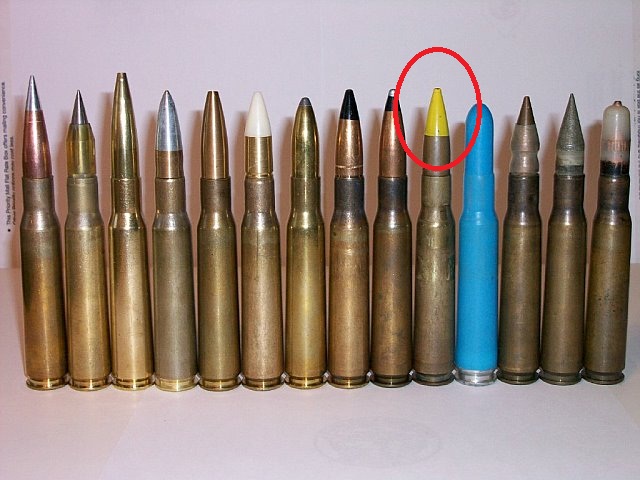

  12. Лера ОУН-УПА
    Лера ОУН-УПА Stabsfeldwebel
    76
    44
    218
    Изображение 287.jpg Вот пули о которых я говорил.Рядом с чёрноносой - желто-черная.Какие будут у коллег соображения,предположения по поводу такого сочетания цветов?:beer:
    goro нравится это.
  13. SULZER
    SULZER Obergefreiter
    25
    78
    Одесса
    Даже не знаю что и сказать, такое чувство, что желтое это основа той же черной краски. Как-то нанесены они одна на другую:beer:
    A10A нравится это.
