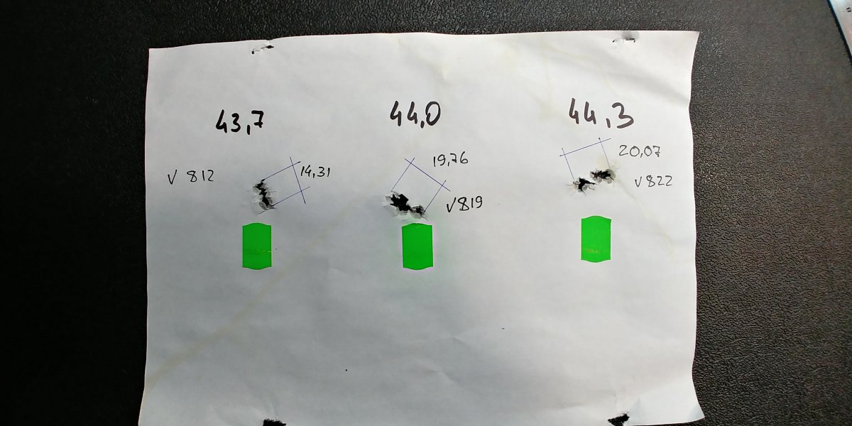

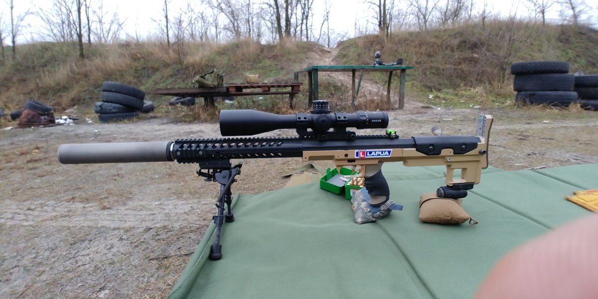

    Из за нехватки времени: работа, охота, праздники решил первичный тест этой пули провести сегодня.
    И так:
    Вот инструмент- Desert Tech 308 Wln. Ствол 22’’ твист десять.
    Отполирован, обработан Хадо и еще некоторыми «приблудами»...
    Доработанно все: УСМ, ложе и т. д. Днепропетровскими Умельцами.
    Модер: Титан- Андрей Одесса(не в качестве рекламмы, а по факту, перебрал все что можно купить на рынке-этот лучший!), вес 930 грамм. Титан.
    Правая мишень отстрел через хрон(Магнетоспид Про).
    далее по навескам.
    Для чистоты эксперимента не применялись СЭБы, столы, задние спорт. упоры- все натурально.
    Сошки, мешочек, стрелковый мат.
    Температура +4, давление 748, штиль, видимость-пасмурно.
    Хотелось первый отстрел провести в самых обычных условиях...
    Как я и говорил по Формуле Гринхела, скорость этой пули по моим расчетам в коридоре 790-830.
    результаты замеров Вы видите.
    Закатал по 5 шт.
    По одной в хрон, четыре в мишень.
    Мишени, обычный А-4, тонкая, подмишенник- европалета, по этому они изначально немного намокли и раскисли(пришлось сушить). Некоторые пули залетали в пустоту, так как края бумаги завернулись.
    Еще раз уточню, на автентичность не претендую, позже отстреляем с Юлей(наша Днепровская девочка) из двух винтовок, по нормальным мишеням и при свидетелях.

    Итог!?
    Приношу Мастеру при Всех свои извинения...
    За высказанное не доверие и сомнение в его познаниях и профессионализме.
    РЕСПЕКТ!!!

    От себя хотелось добавить, если можно сделать более узкий диапазон повторяемости.

    Забыл добавить, Джамп тут просто огромный- 1.5 мм, можно еще подвигать пулю, группа наверняка ужмется, растянутые по ширине- тому подтверждение...

    Подобранный для этого ствола патрон на Lapua Scenar L175gr. VV 150. Собранный летом на скорости 830 м/с так сильно просел из за термозависимости Вихты и дал такой разброс, обычно 0.13-0.15 Moa.
