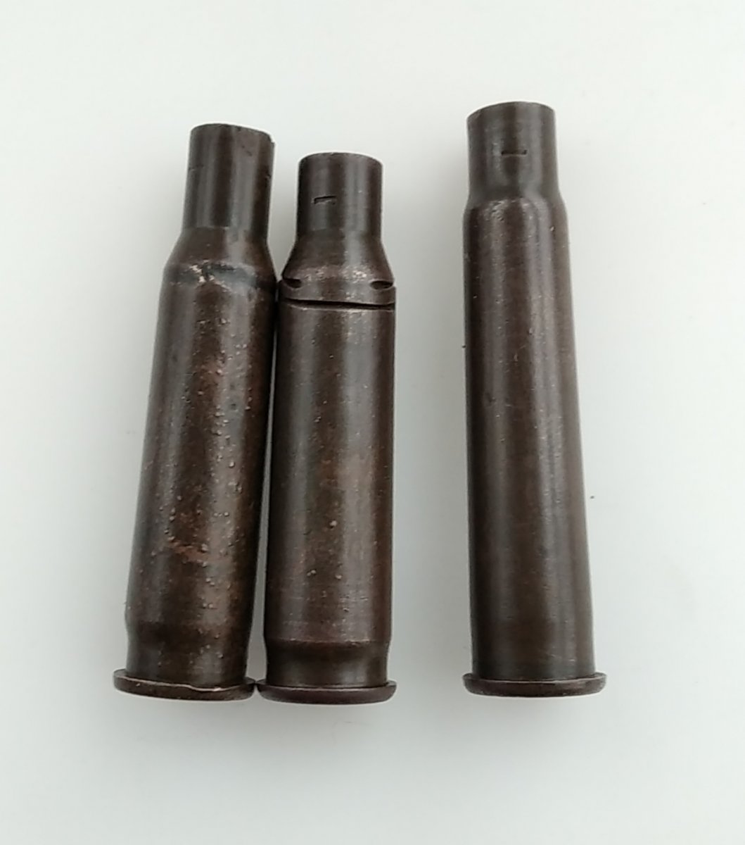

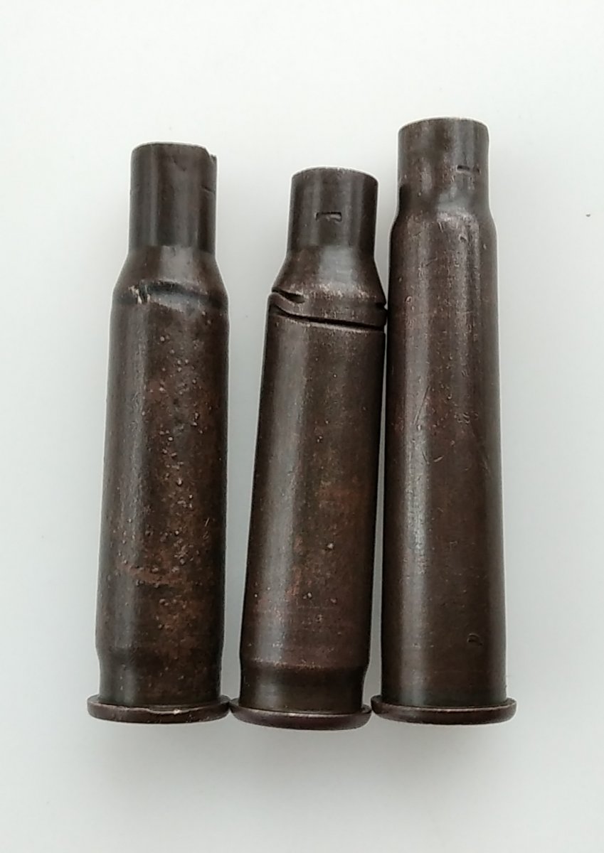

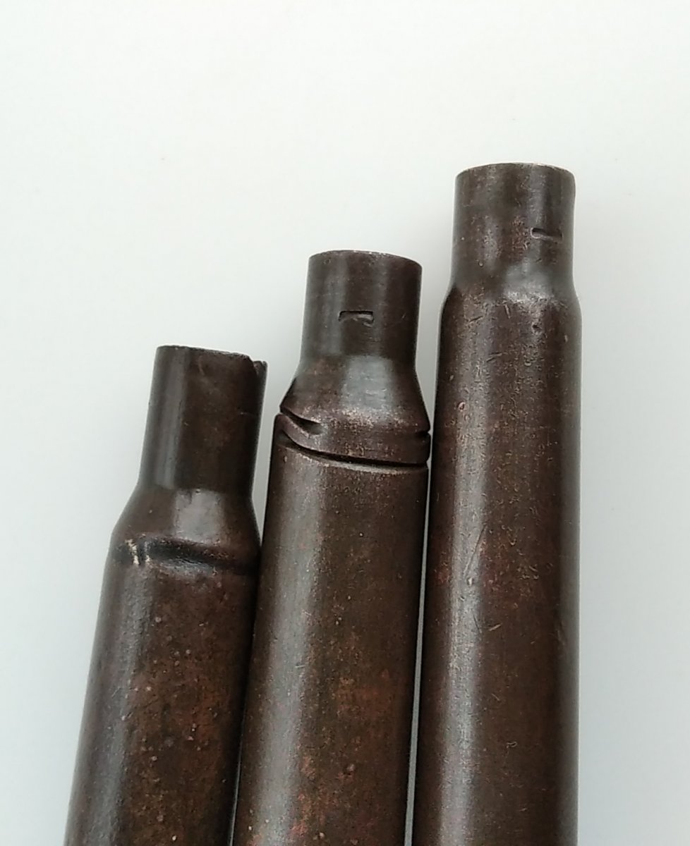

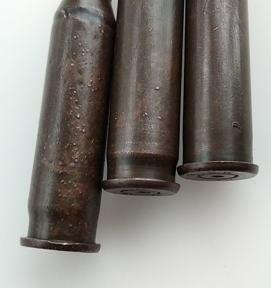

    Выстрелить реально. При досылке патрона плечики гильзы деформируются, после выстрела гильзу немного раздувает и она принимает форму патронника винтовки Мосина

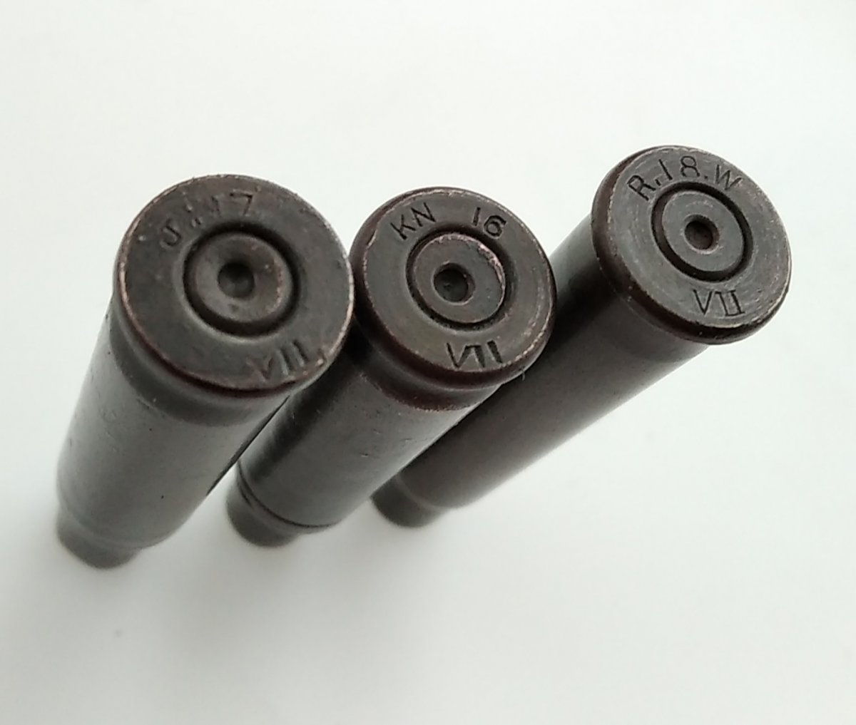

    Доброго времени, если я правильно понимаю то это такая же ситуация , когда бритишом стрельнули из мосинки?

    Такая же.
