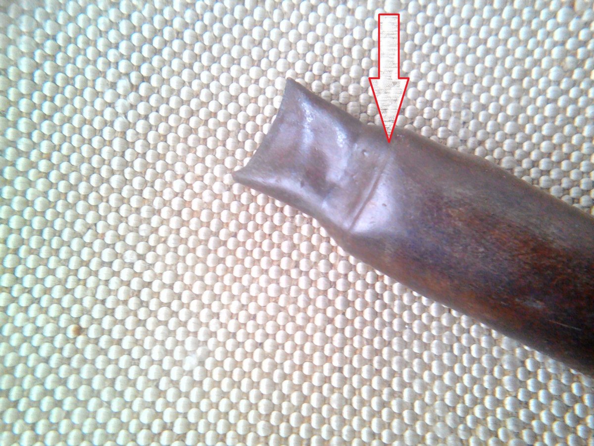

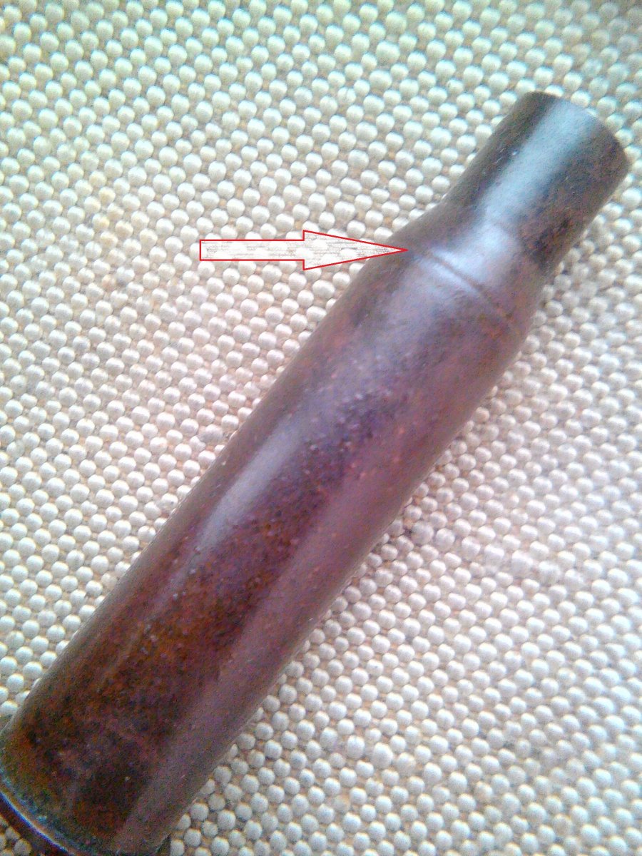

    Поднятая тема заинтересовала, следил за её развитием на предыдущей странице, после чего я тоже пересмотрел свои запасники по мосинским гильзам начала 20-х.
    Отобрал несколько с очень похожими кольцевыми "отметинами" чуть ниже дульца, про которые тут шла речь.
    Одна из них больше всего похожа своими повреждениями на ту, что на фото ВЫШЕ (т.е. замятие дульца и вмятина ниже дульца с обратной стороны гильзы)

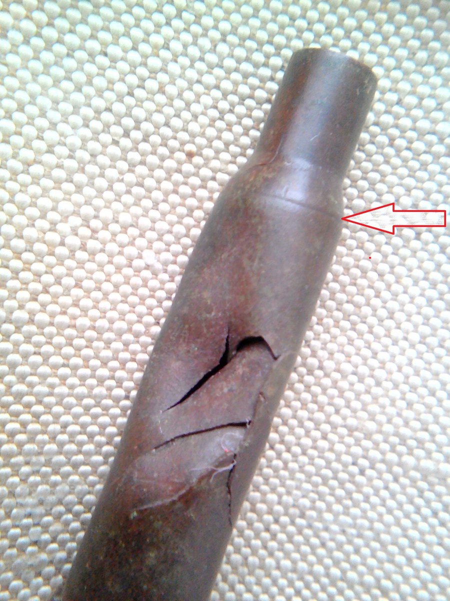

    Вторая, с такой же кольцевой канавкой, имеет только обширную вмятину сбоку (с последующим растрескиванием стенки из-за внутренних напряжений металла после образования вмятины), а вот дульце совершенно целое, правильной формы:

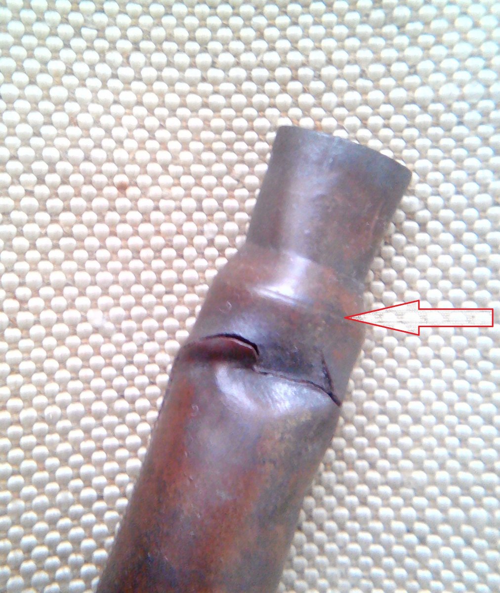

    И третья - тоже Луганская, Л 3-23, и тоже с такой же кольцевой отметиной, но при этом - :rolleyes:совершенно целенькая, без вмятин, с ровным дульцем, и к тому же дульце заткнуто перевернутой пулей:
    Может, в моём случае, это просто были заводские дефекты при изготовлении гильз??:rolleyes:
    Или тут была другая причина появления этих кольцевых канавок?

    ...нет,
    все верно - это следы оружия (выстрела) на гильзах
    Schanz подобається це.

    Найдены в разных местах, как единичные находки. Значит, не редко такие отметины оставались на гильзах. :rolleyes:
    А те повреждения (вмятины и замятия дульца), которые видны на двух первых гильзах - они могли возникнуть при стрельбе одновременно с кольцевыми канавками? Или это уже более поздние случайные повреждения?:confused:
  8. A10A
    A10A General-leutnant
    23.509
    Київ, Україна
    ...моглИ, но не фАкт.
    Однозначно тАк судить можно, когда есть как минимум ТРИ гильзы с аналогичным (или похожим по происхождЕнию) повреждением...
    :rolleyes:
    ...а (сами по себе) кольцевЫе поддутия на скАте - они встречАются...
    З.Ы. ...писАл уже - это допустимый дефект патронника, который визуАльно очень трУдно заметить. На работу (ВМ, мАксим и пр.) он не влиЯет...
    Останнє редагування: 5 гру 2020
    250RIR та Schanz подобається це.

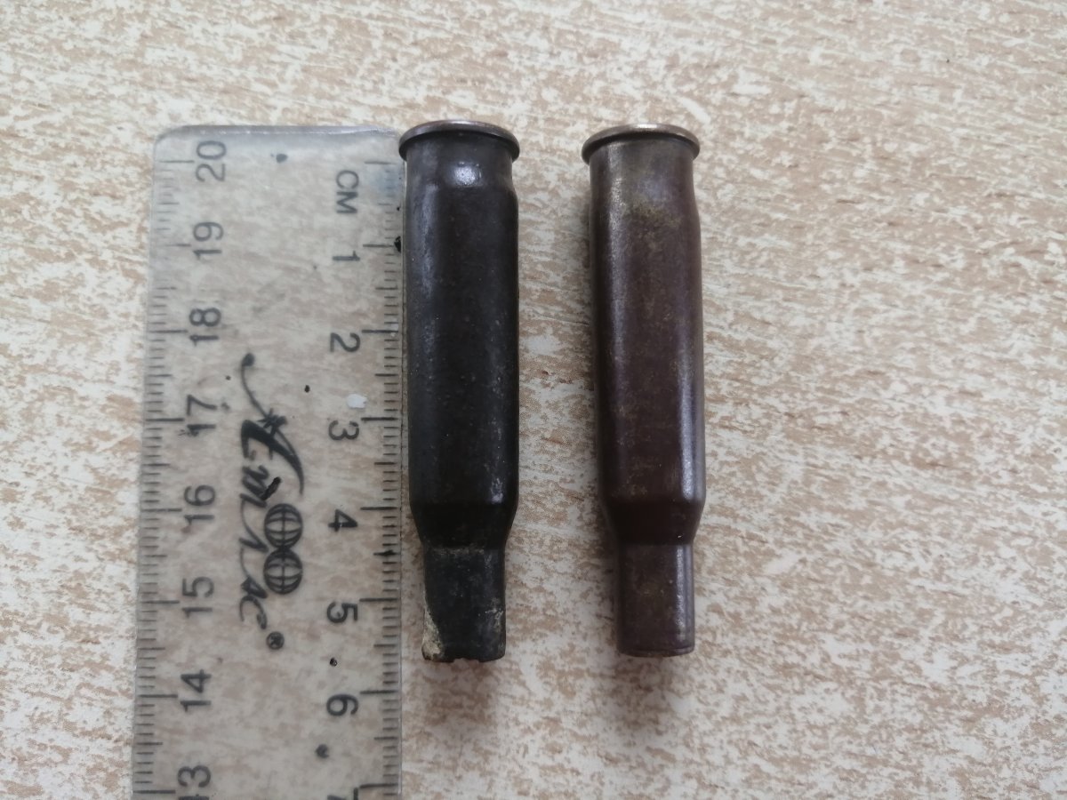

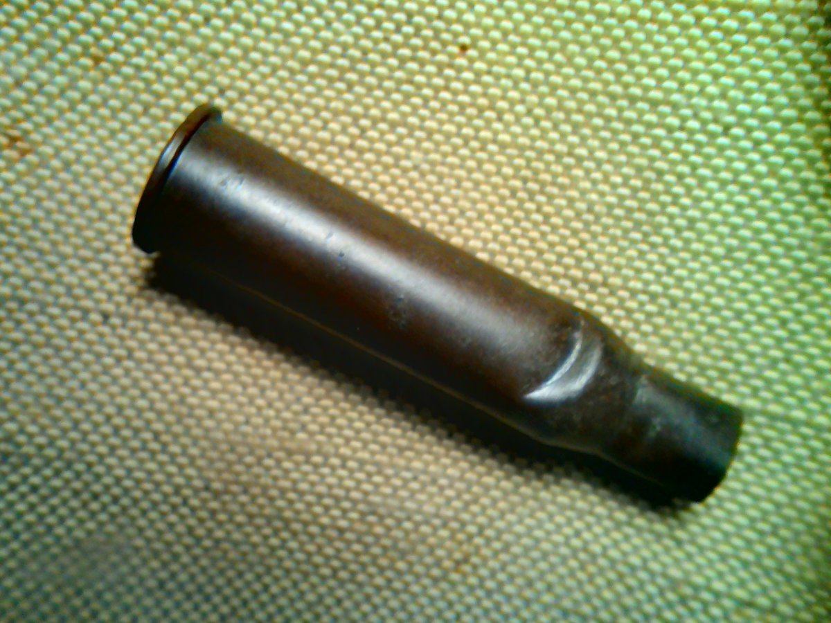

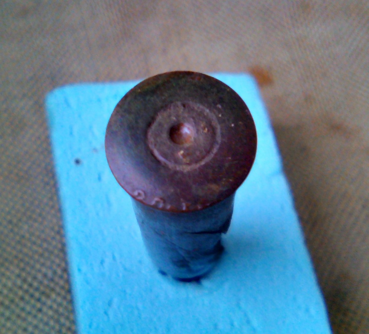

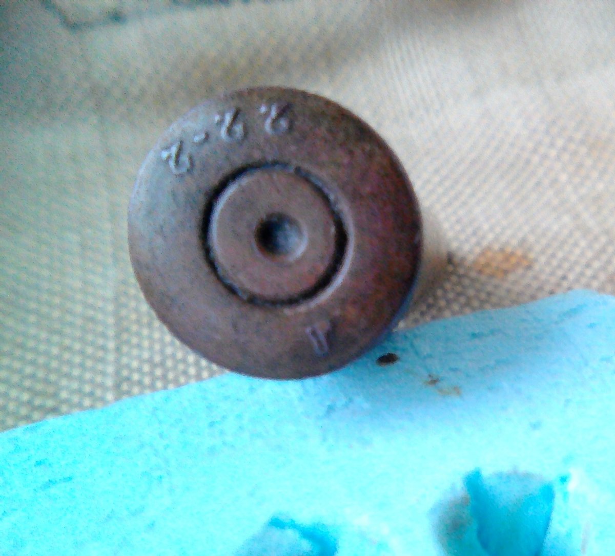

    И буквально в досыл к предыдущему ещё вопрос о характерных следах, оставляемых оружием на гильзах.
    Камрадам встречались россыпи мосинок с очень приметными однообразными замятинами чуть ниже дульца. Да и сами дульца как правило, не были при этом идеально круглыми.
    И всегда на таких гильзах присутствует вот такой след накола на капсюле - строгая полусфера большого диаметра.
    Я слышал утверждения, что все эти приметы - явный почерк ДП Дегтярева.
    Так ли это?? :rolleyes:
    Моя находка была единичной, на большой площади. Обычно, пулемётный настрел всегда "групповой" - нашёл одну гильзу, значит сейчас полезут и остальные.
    Но насколько я знаю, из ДП не велся огонь одиночными выстрелами:rolleyes::confused:

    ...Это "БРАТ" ихний (у него окно выброся гильзы "сквозь раму" немного короче, чем у прочих "дегтярЁв"
    • это обсуждАлось (вроде как здесь-же)...
    tr30801, minitarn3838 та Schanz подобається це.

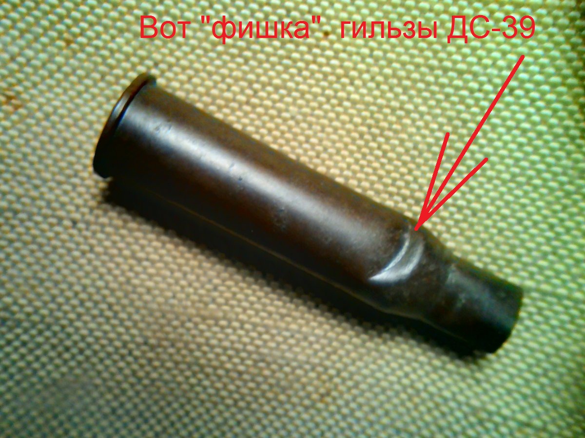

    а можно чуть подробнее про "брата". Я думаю, что на фото ДС-39, который оказался очень неудачным и питался только патронами в биметаллической гильзе. Хотя, на фото от Schanz гильза латунная. Может, я и ошибаюсь относительно пулемёта.

    Да, это именно ОН...
    по вопросу "неудачности" тут не все однознАчно.
    Финны и немцы юзали этот пулемет с удовольствием.
    ...питАлся он и латунью нормАльно (при 600 выстр./мин.)
    мне, например, ни разу не встречАлись биметаллические гильзы ДС-а - только латунные.
    ...и пулеметов этих под Киевом бЫло...
    Останнє редагування: 11 гру 2020
    tr30801, 250RIR та Schanz подобається це.

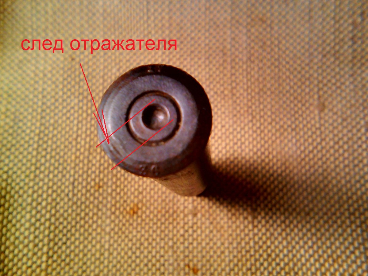

    З.Ы. ...что касАется следообразовАния на гильзах, то гильзы ДС на 70-80 % аналогичны скажем) ДП-27 (выпуска 1932-39 года), поскольку затвор выполнен конструктивно одинАково, только сверху добавлен механизм извлечения патрона из ленты...
    Вот, для понимАния - картинка: ширинА отражателя аккурат равнА диаметру головки бойка....
    (про вмЯтину от переднего среза окна рамы - см.вЫше)
    Птица Говорун, Schanz, tr30801 та 2 іншим подобається це.

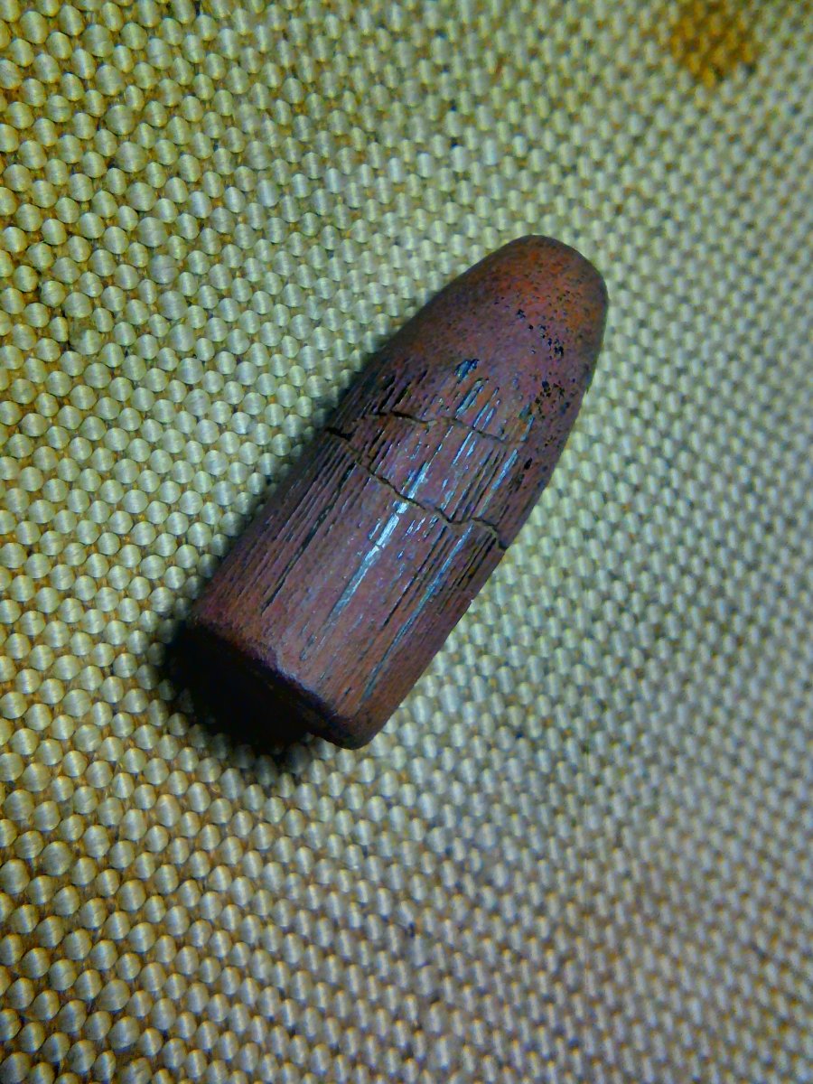

    Доброго дня!!

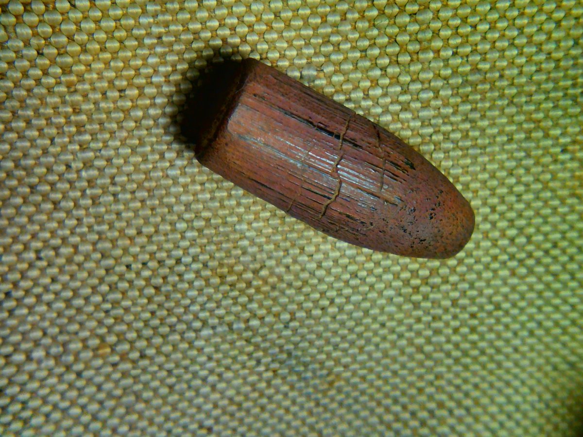

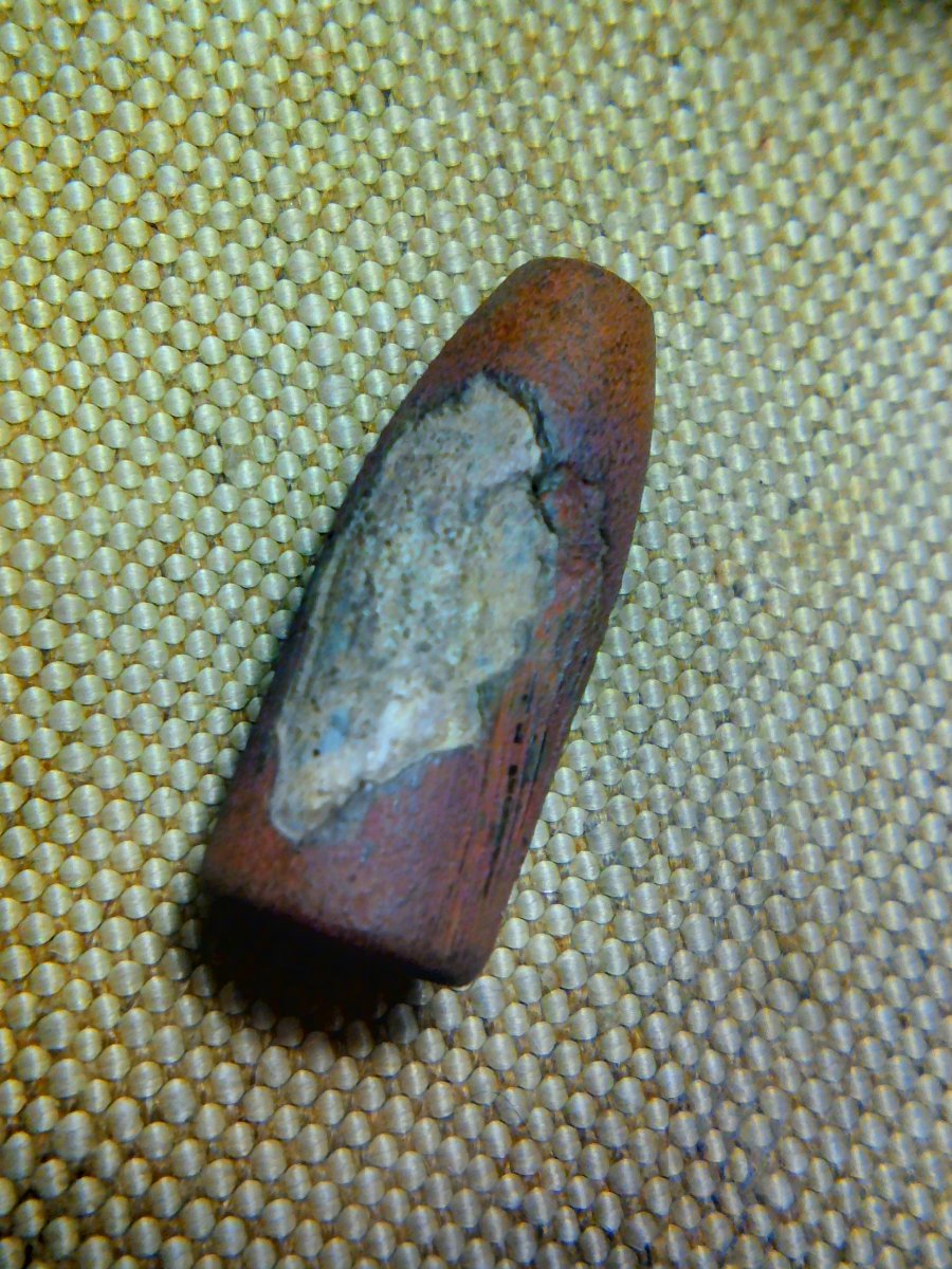

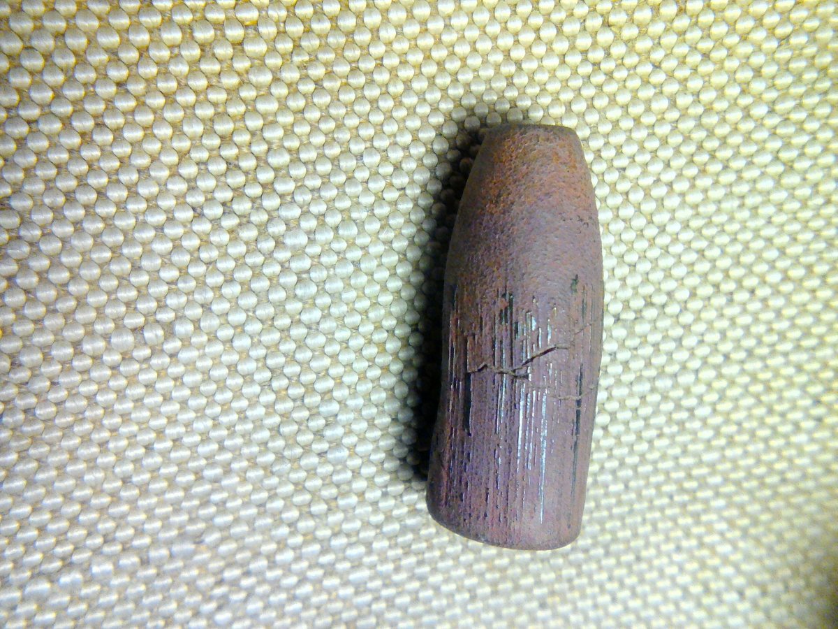

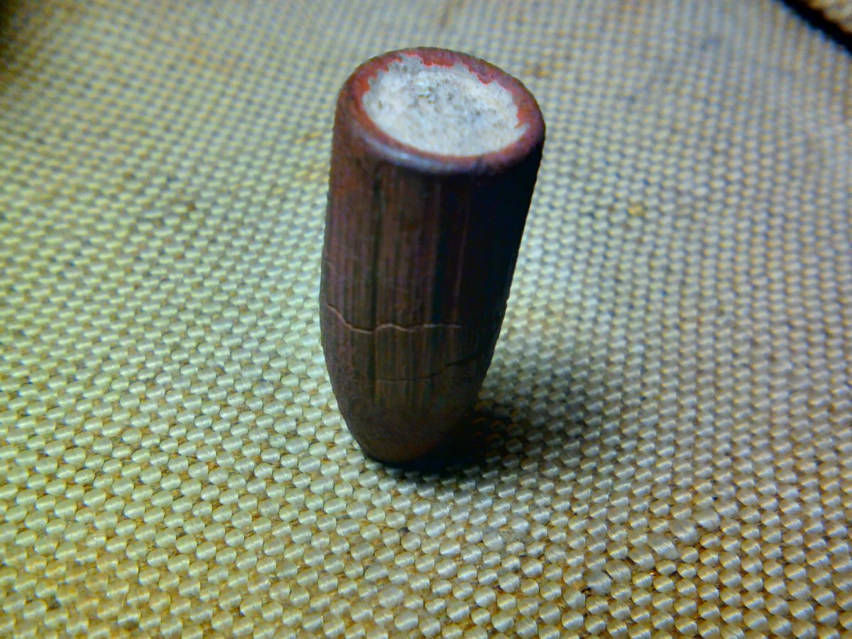

    Обнаружилась вот такая пуля Гра.
    На ней присутствуют какие-то непонятные вертикальные выступающие "полоски", идущие по всей окружности строго в пределах той части, которая контактировала со стволом. :rolleyes:
    С одной стороны пули отсутствует целый "бок" оболочки.
    Могли ли эти "полосы" и повреждение оболочки быть следствием выстрела из нештатного оружия?
    И что вообще не так с этой пулей?
    Останнє редагування: 26 гру 2020
  18. A10A
    23.509
    Київ, Україна
    ...во-первых трещины и отсутствие части оболочки - скорее не следствие выстрела (как воздействия оружия на пулю) а попадАния ЭТОЙ пули в (средней твердости) преграду, или проще говорЯ - вторИчное разрушение оболочки.
    Продольные (параллельные) нарезам царапины на ведУщей части могли возникнуть в результате :
    1. выстрела из интенсивно ржавого (не вычищенного/копанного) ствола.
    ...или...
    2. пуля перед выстрелом бала покрЫта (например, краской/лаком/сАлом/твердой смазкой, наконЕц - ОКИСЛАМИ МЕДИ самОй оболочки) и после выстрела долгое время находИлась в агрессивной среде (разрушАющей оболочку), которая разъела те места, где покрЫтие не сохранилось...
    (я б вЫбрал второе)
    как-то так вИдится.
    :smile_8:
    Schanz та 250RIR подобається це.
  19. Schanz
    Schanz Oberst
    3.952
    Пожалуй, так и было. А агрессивной средой был песчаный грунт.
  20. Дід Змій
    Дід Змій Leutnant
    1.140
    Київ
    Песок тоже бывает разный. Белый и желтый - если сухой то норм. Если серенький с примесью подзолистого грунта - латуни там не айс. Да и по детству помню луга Конча-Заспы - выпасы неплохо закидывали суперфосфатом и аммиачкой - не лучшая компания для изделий из медных сплавов, если они там были.
    A10A та Schanz подобається це.
  21. Schanz
    Schanz Oberst
    3.952
    В самую точку!!! Так и есть. А если такой грунт ещё и в низинке находится, то тогда не то, что "не айс", а просто смерть латуни!
    А та пуля как раз в таком грунте и была. Просто я впервые с такими продольными "полосками" столкнулся.
    A10A подобається це.

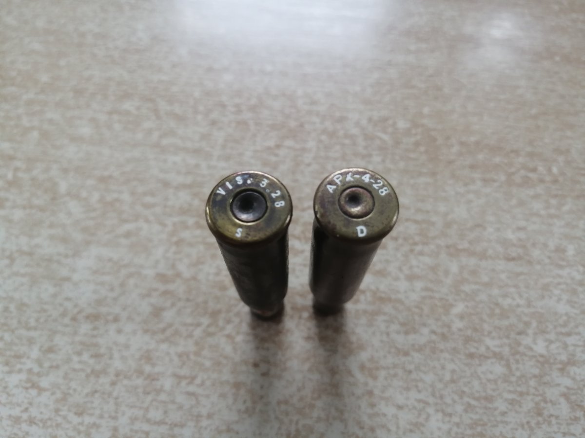

    Правильно ли я определил
    Гильзы от 303 Бритиша стрелянные винтовой Мосина
    И подскажите по клеймам
    VitalicBondarchuk1974, Schanz, Искатель57 та 2 іншим подобається це.
  23. Князь Сергей
    Князь Сергей Stabsgefreiter
    82
    181
    615
    Запоріжжя
    Schanz, Искатель57, Рейнджер та ще 1-му подобається це.
  24. Рейнджер
    Рейнджер Stabsfeldwebel
    265
    487
    1.785
    За Дністром
    Спасибо Серёга
    Князь Сергей подобається це.
  25. A10A
    23.509
    Київ, Україна
    Левый :
    VIS - Патронная фабрика Венсен, деп-т Валь-де-Марн, восточ.пригород Парижа
    3.28 - 3-й квартал 1928 года
    S - латунь - прокатное пр-во г.Серифонтен, кантон О-де-Франс, департамент Уаза
    Правый:
    APX - Aтелье (ф-ка) г. Пюто (Puteaux), кантон Иль-де-Франс, департамент Верхняя Сена
    4-28 - 4-й квартал 1928 года
    D - латунь - Электрометаллургическое сообщество г.Див, О-де-Франс, департамент Уаза.
    Schanz, Рейнджер, Искатель57 та 2 іншим подобається це.
