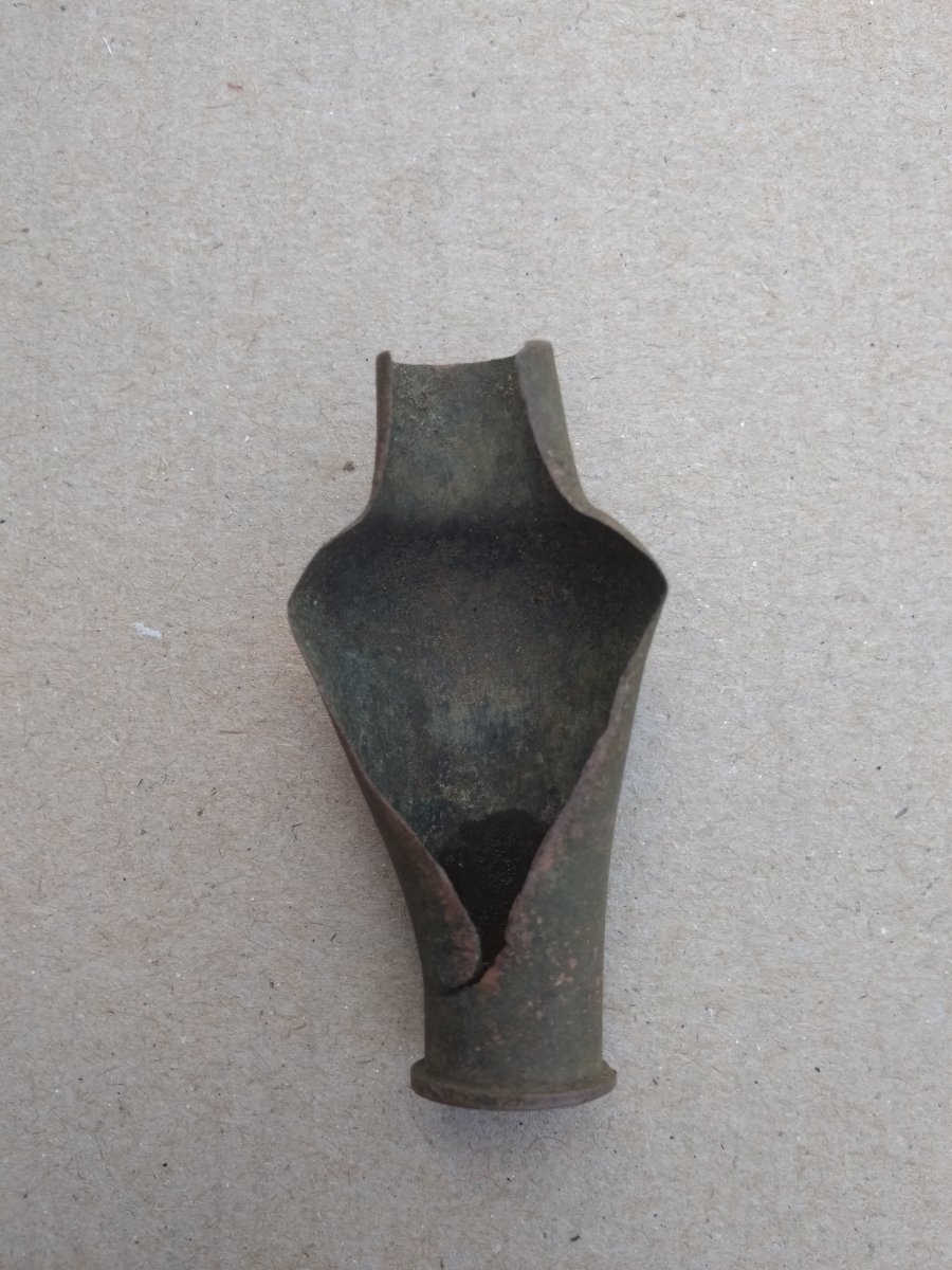

    Среди всяких гильзовых неожиданностей встретился вот такой обрывок гильзы тульского патрона (Т 25) .
    Когда при выстреле появляются трещины или отрывы в тонких частях гильзы (дульце, средняя часть и пр.), то удивляться особо нечему.
    Но чтобы оторвало именно донышко по самому толстому сечению металла в гильзе, такое вижу впервые.:rolleyes:..
    Возможен изначальный дефект металла? Или здесь другая причина отрыва?

    Капсюль выдавлен как у холостого, скорее всего сказалось многочисленный перезаряд
    VitalicBondarchuk1974, A10A та Schanz подобається це.
  4. Schanz
    Schanz Oberst
    3.952
    ...и возможно, в дополнение к перезарядам, был и изначально скрытый "брачок" металла :rolleyes:.
    VitalicBondarchuk1974 подобається це.
  5. A10A
    A10A General-leutnant
    23.507
    Київ, Україна
    ...так ровненько рвАть? Только рАз встретился подобный "разрыв" на 7,92-мм маузеровской гильзе (вообще сразу подумалось, что пуговица).
    Скорее всего сочетАние нескольких причин :
    - внутреннее напряжение в металле при пр-ве,
    - качество и состав латуни !??
    + превЫшеное давление при первом выстреле в кацтве боевого патрона...
    ...с появлением микротрещины по всему диаметру стенки.
    - разрЫв на "холостом выстреле ее (гильзу) "добИл"...
    Как верно заметил комрад Carl Zebisch, давление не было превышено...
    З.Ы. от себя - разрыв произошел как раз по срезу казенной части патронника...
    как-то так :smile_8:
    (люблю такие штуки рассматривать в микроскоп - занЯтно...)
  6. Schanz
    Schanz Oberst
    3.952
    Да, увиденное под микроскопом много бы смогло прояснить.
    Но в этом конкретном случае уже вряд-ли - место разрыва было покрыто плотным слоем патины, мелкие детали "заросли" окислами, и той же патиной...
    Но все вышеперечисленные факторы полностью объясняют причину отрыва :beer:.

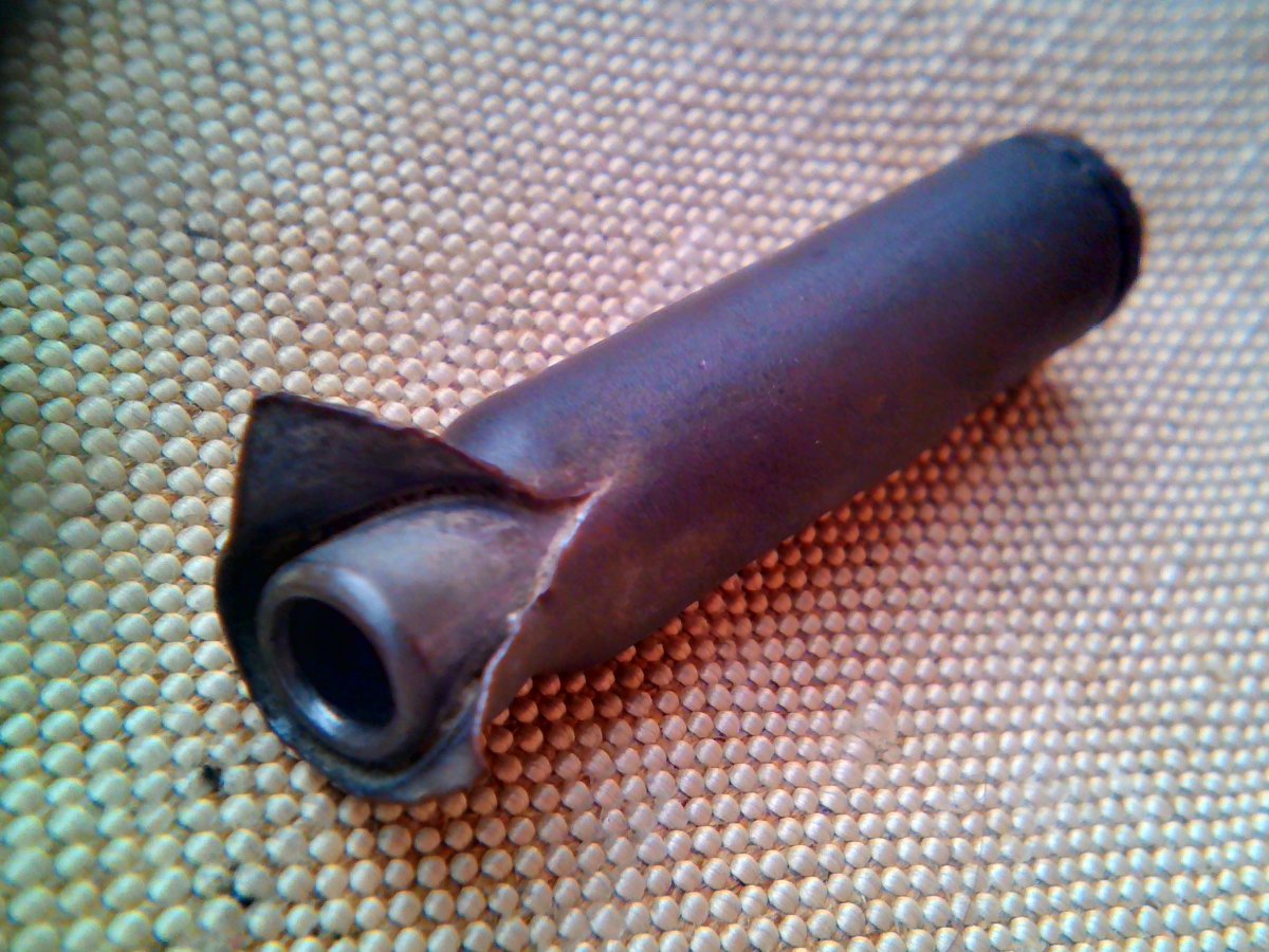

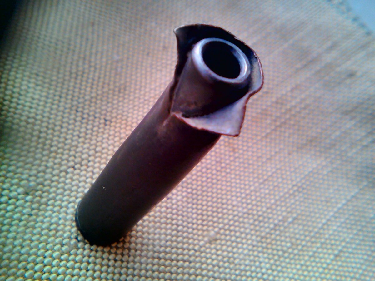

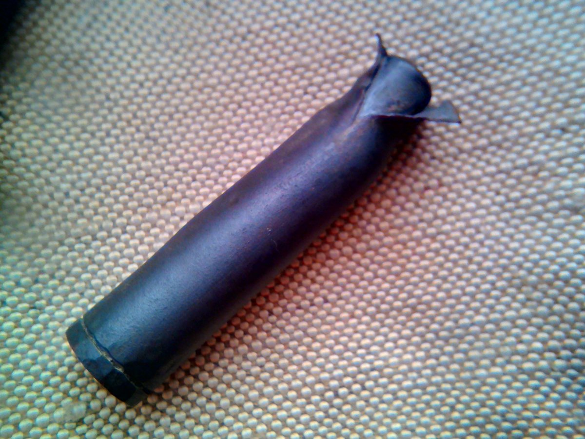

  8. Искатель57
    Искатель57 Oberfeldwebel
    25
    367
    Всем привет, попался интересный экземпляр для этой темы. Что с ней могло произойти, костёр? IMG_20200428_153120.jpg IMG_20200428_153107.jpg IMG_20200428_153144.jpg
  9. GINDENBURG
    GINDENBURG General-major
    80
    133
    9.114
    Да

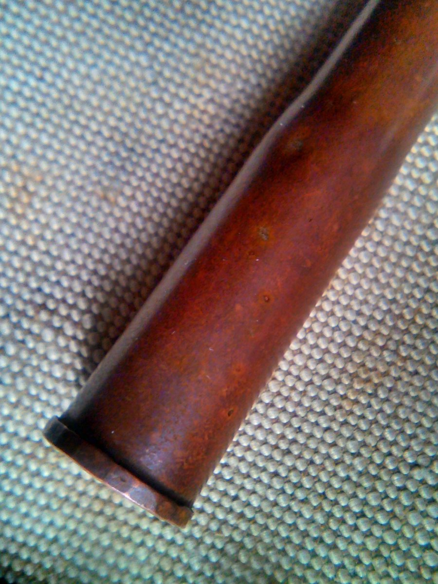

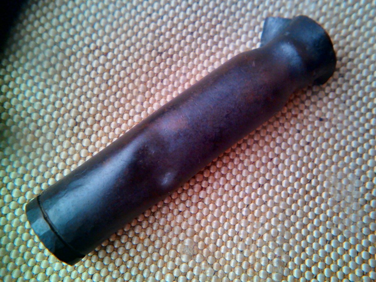

  10. sabonis68
    sabonis68 Oberfeldwebel
    602
    Кривой Рог Украина

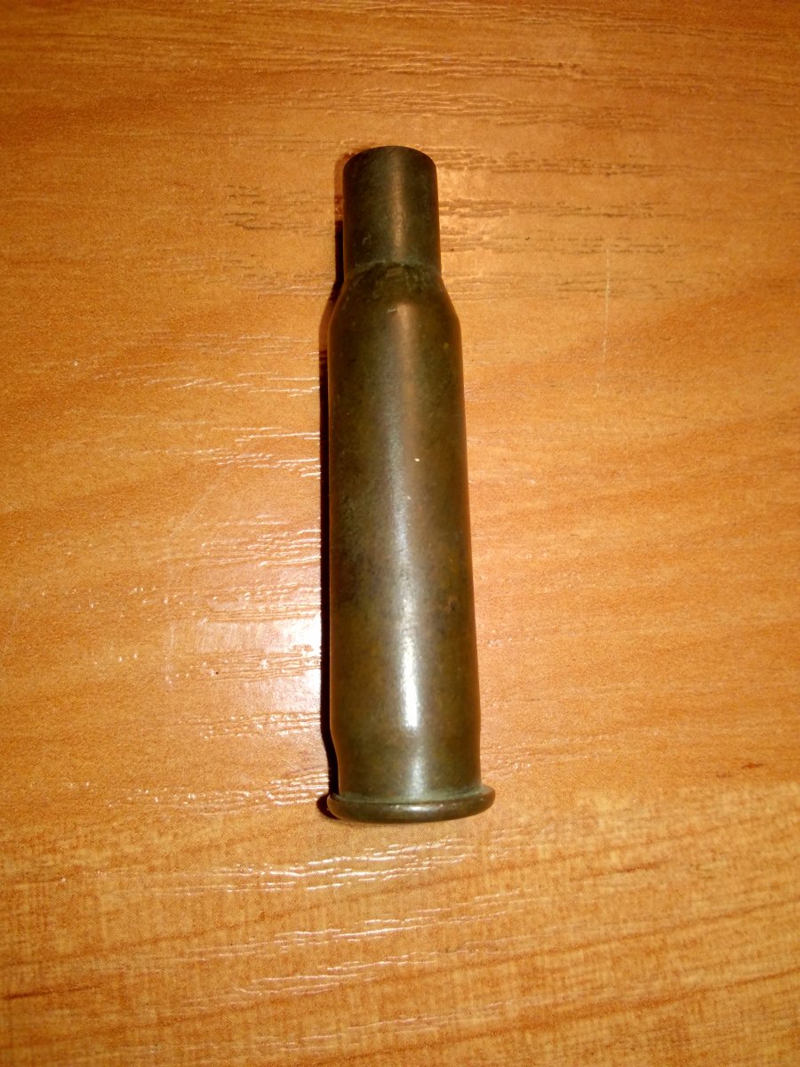

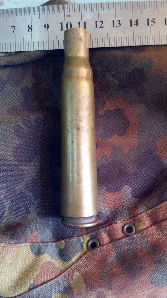

    Попалась такая гильзочка от ДШК по 43 году
  11. A10A
    23.507
    Київ, Україна
    ...можно глаза поломать...
    сделайте нормАльные фото и/или измерьте дульце гильзы...
    :smile_8:
  12. sabonis68
    602
    Кривой Рог Украина
    Дополнительное фото. Какая-то она деформированая ..

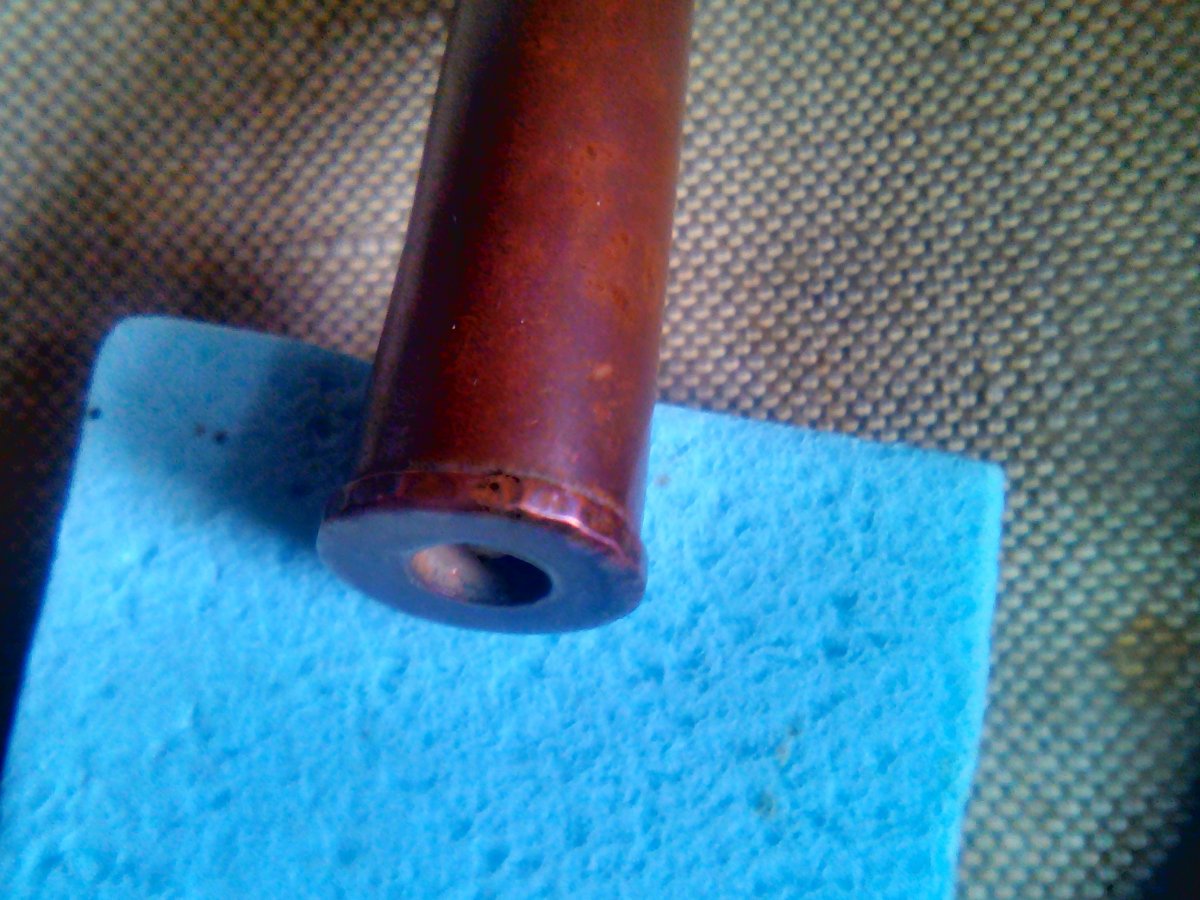

  13. ДВ762
    ДВ762 Leutnant
    1.080
    Ненька. Portae caelestis.
    жесть..а на якомусь однорідному білому/світлому фоні нє?

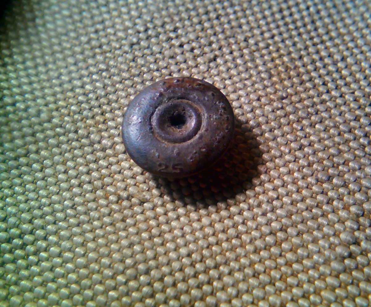

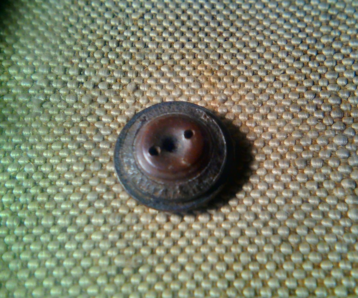

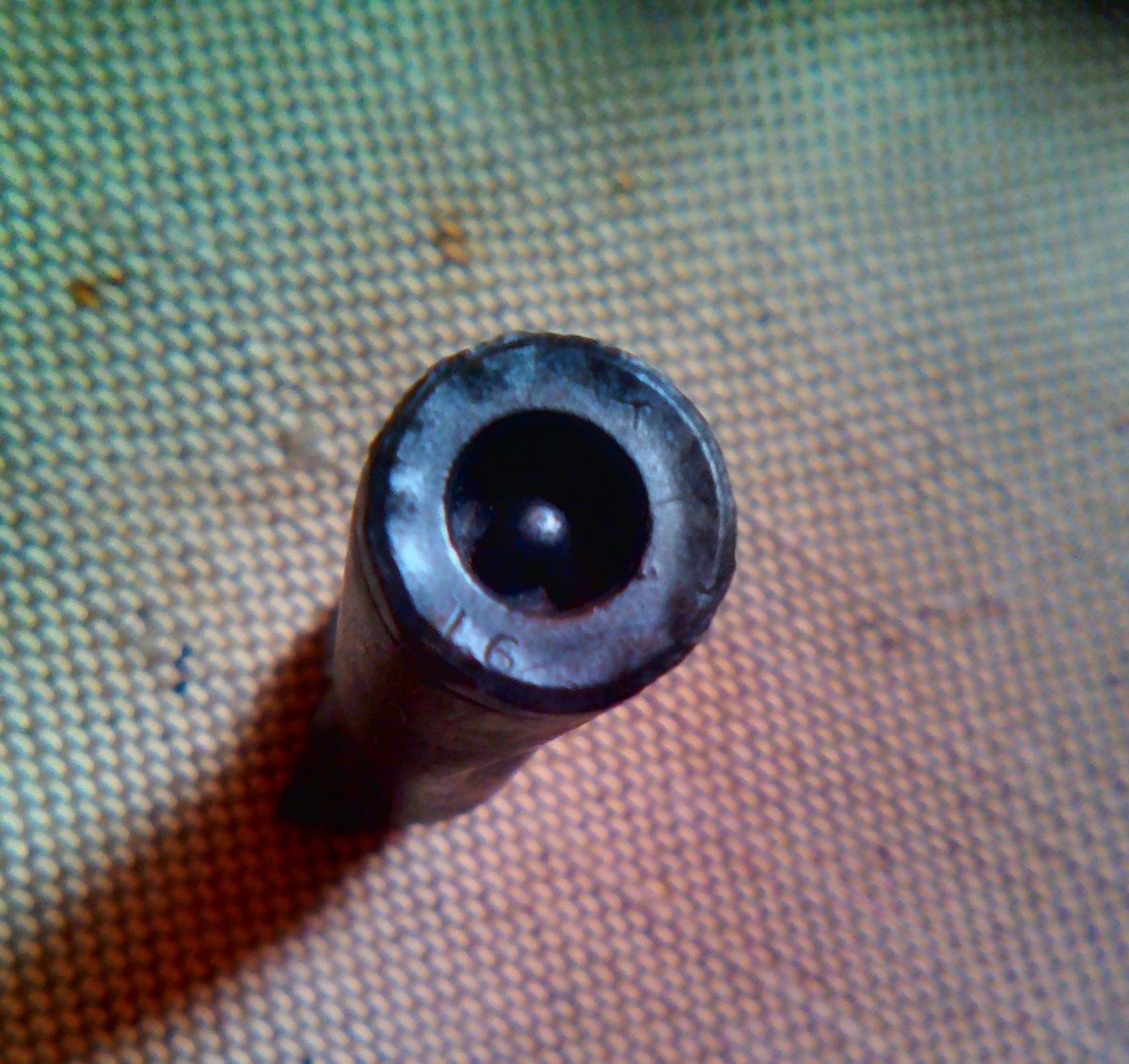

    Мосинские гильзы, из которых некоторые любители охоты извлекали капсюли круговым "простукиванием" по "рантику" донышка, мы недавно основательно рассмотрели.
    Но вот теперь такая же история - с Арисакой (6,5 х 50).
    :rolleyes: Только с ней всё ещё более запутанней...
    То, что капсюль извлекали, понятно. Но вот по остальному - :confused:. Какие-то сплошные загадки:
    "Полуразвёрнутое" дульце, вставленная задом наперёд пуля, причем - пуля внутри полностью пустотелая, без остатков свинца. Если свинец "вытек" от пожара, то почему металл гильзы не имеет характерных следов "огневого" окисления:rolleyes::confused: ?? По виду - обычная плотная и неглубокая грунтовая патина. Металл гильзы очень бодрый ("черный" цвет у гильзы на фото - от натирания порошком графита при реставрации находки).
    Да и к тому же - внутри гильзы какая-то мелкая древесная труха, которая сыплется через капсюльные "поджигающие" отверстия, как из солянки:), если гильзу потрясти. Эта труха точно бы сгорела, если бы гильза была в огне...
    В общем, экспонат - прямо для этой темы о "всяких фриках":
    ДВ762 подобається це.
  15. Schanz
    Schanz Oberst
    3.952
    :rolleyes:Пуля (без свинца внутри), по ней вот что подумалось.
    Тому, кто извлёк капсюль из этой Арисаки, наверное, был нужен заодно и свинец:). Для самодельной дроби, а может и для грузила на удочку:rolleyes: во времена послевоенного дефицита... Выплавил, а пустую пулю назад воткнул.
    В итоге, на фото - результат комплексного и безотходного решения:D. О порохе из этого патрона даже говорить нечего - само собой, и он пошёл в дело:beer:.

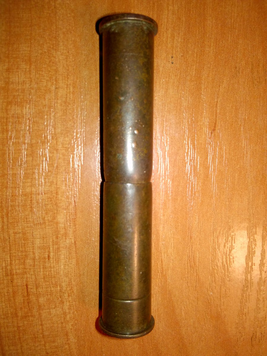

    .... и пенал, сделанный солдатом ПСВ , из двух нестреляных гильз , патрона 11,15х60 R Mauser 1871. Судя по остаткам красной краски на донцах , завальцовке дульца целой гильзы, патроны были вышибные (?) Имеется и полоса-накатка на нижней трети гильз.
    Возможно использовался под мелкие предметы, например. швейные иглы.
    - З повагою-
    VitalicBondarchuk1974 та Schanz подобається це.

    ...може -все-таки холостые ?
