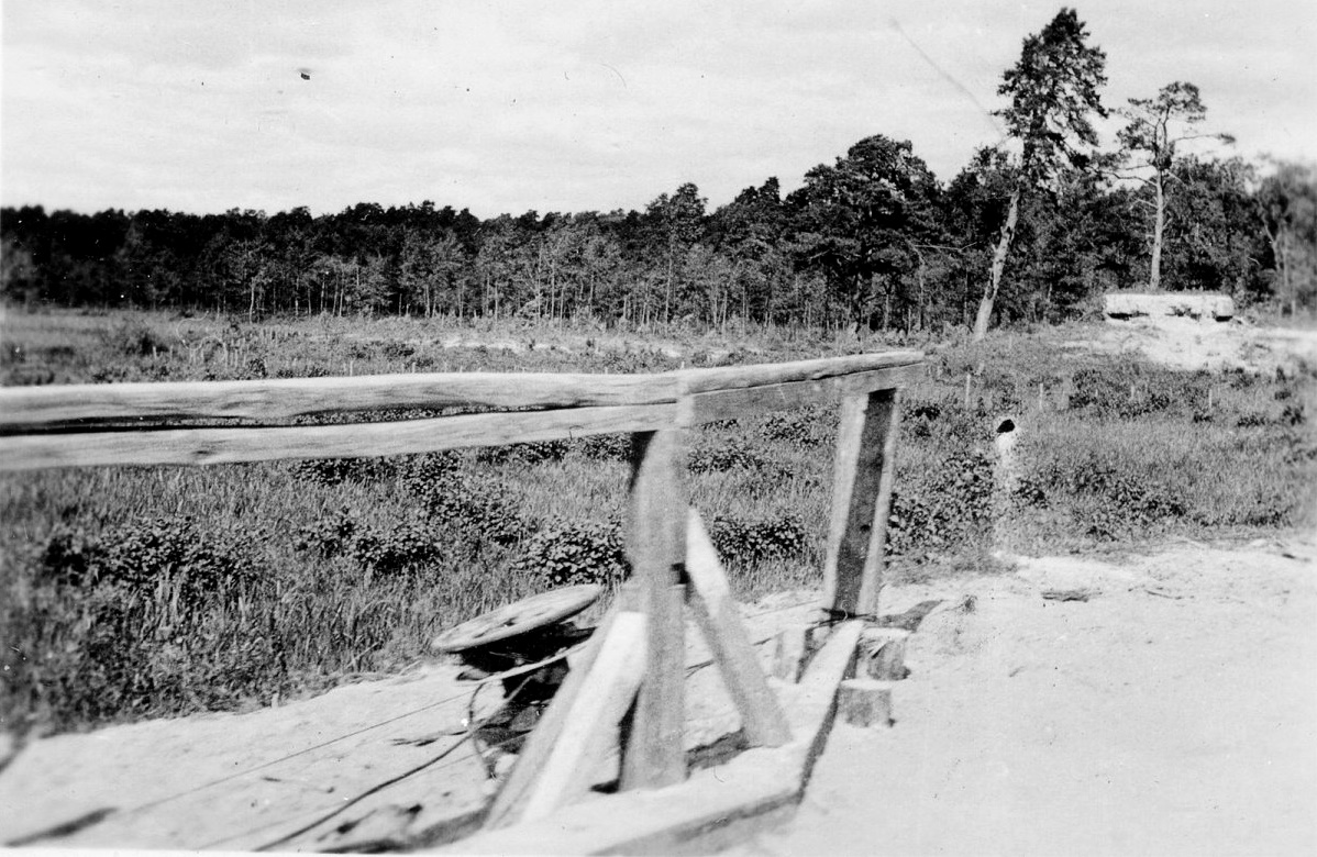

  3. ИЗБывших
    ИЗБывших Stabsfeldwebel
    983
    так
    Grab AR.63 Soldat bei russ. Bunker vor KIEW Ukraine 1941 - всім відомий № 178.
    .... Grab einer Soldat des 4./A.R.63 bei russischer Bunker in der Stellung vor Kiew, Ukraine, 1941 (... могила солдата 4-ї A.R.63 біля більшовицького бункера на позиції під Києвом, Україна, 1941 рік).
    ... Grab eines gefallenen Batterieangehörigen! Am russ. Bunker im Hintergrund stand mein .....zelt (... могила загиблого бійця батареї! На русс. Бункер на задньому плані - мій намет .....)
    В 1942-му, можливо, був перепохований на збірник "ТЕОФАНІЯ", в 1994 році, можливо, був перепохований на збірник "КИЇВ".
    Зевс, tms, Старий Похабич та 2 іншим подобається це.

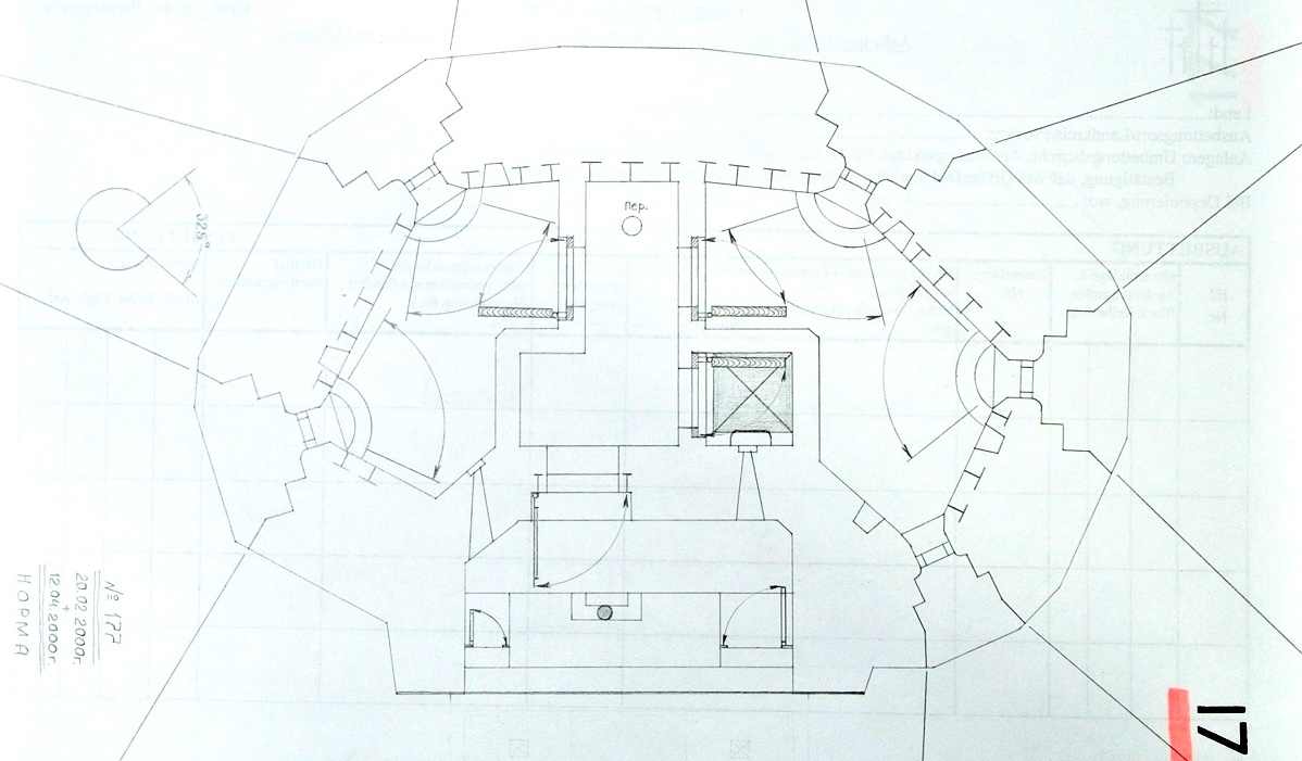

  4. ИЗБывших
    983
    так
    alex_welt, Зевс, Reinhardt та 3 іншим подобається це.

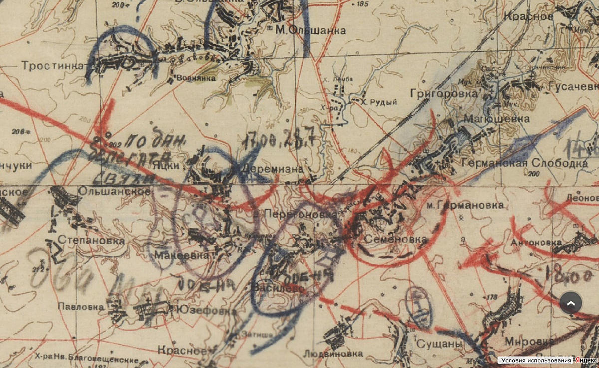

    Юродствувати не... ХО (слово «хо» треба вимовляти зі стиснутими носовими м'язами обличчя - не «хо» - це місцевою говіркою «не хочу! «... вперше було почуто на ураноградщині,
    в місцях, де в 41-му кровопивці навели переправу через Дніпро)... а тепер - нехай більшовицькі архівні оперзведення про це детально оповідають, брехні і невідповідностей там багато,
    але... іншого джерела на даний час немає... думайте, читаючи:
    «... Зведений загін генерала Матикіна - 28.7.41 р. о 17.00 вийшов у район Яцьки і вийшов у вогневий зв'язок зі 159-ю СД. Штабкор 64 - Васильків».
    29 липня
    06.00 - КиУР:
    «...організований розрив між 159-ю і 165-ю СД заповнений загоном генерал-майора Матикіна, який оволодів Яцьками і встановив зв'язок зі 159-ю СД».
    12.00 - 7-ма МСД:
    «...повідомити положення частин 165-ї СД і групи генерал-майора Матикіна, зв'язок із якими не встановлено».
    14.00 - ПЗФ+64-й СК:
    « = У АПАРАТА 53. = = В АПАРАТА 11. = =
    = 1. ДЕ ПЕРЕБУВАЄ МАТИКІН, ЗА ЧИЇМ РОЗПОРЯДЖЕННЯМ ВІН ТУДИ ПІШОВ? =
    = ... МАТИКІН ВІД МЕНЕ НІКУДИ НЕ ЙШОВ, ПЕРЕБУВАЄ У ШТАБІ КОРПУСУ І ВЕДЕ БІЙ. У МАТИКІНА 400 ЧОЛ., 7 ГАРМАТ ОДНІЄЇ БАТАРЕЇ, РОТА НКВС, ГРУПА ВИНИЩУВАЧІВ.
    ЗАЙМАЄ: ПІВНІЧНА ЧАСТИНА ХУТОРА ШЕВЧЕНКІВКА, ПІВНІЧНА ПОЛОВИНА ЯЦЬКИ, ДЕРЕМЕЗНА. МАЄ ПЕРЕД СОБОЮ В РАЙОНІ ХУТІР ШЕВЧЕНКІВКА ДО 2 РОТ І КІЛЬКА БРОНЕМАШИН,
    У РАЙОНІ ЯЦЬКИ НА ПІВДЕННІЙ ОКОЛИЦІ РОТА В ОКОПАХ. ШТАБ ГРУПИ ЗАГОНУ - ТРОСТИНКА.
    НА ЦЬОМУ РУБЕЖІ ЗАГІН МАТИКІНА ПЕРЕХОДИТЬ ДО ОБОРОНИ Й УКРІПЛЮЄТЬСЯ, ВЕДЕ РОЗВІДКУ ВПЕРЕД І НА ФЛАНГИ. =
    = ТОВАРИШ МАТИКІН НІКУДИ НЕ ЙШОВ, ПРОТЯГОМ УЧОРАШНЬОГО ДНЯ ВІВ НЕЗНАЧНИЙ БІЙ І ПОЛІПШУВАВ СВОЄ СТАНОВИЩЕ. Я ОСОБИСТО БУВ У МАТИКІНА, НА ЙОГО СП ЙОГО БАТАРЕЇ,
    І НІХТО НЕ ДУМАВ І НЕ ДУМАЄ ПРО ВІДХІД. ІНФОРМАЦІЯ, ОТРИМАНА ВАМИ ВІД ШИРЯЄВА, БУДЕ МНОЮ ПЕРЕВІРЕНА. Є, БЕЗУМОВНО, ЯКЕСЬ НЕПОРОЗУМІННЯ. = »
    18.00 - 64-й СК:
    «...Загін генерал-майора Матикіна закріпився на досягнутому рубежі.
    З огляду на відхід 159-ї СД особливу увагу приділяють розвідці лівого флангу.
    Унаслідок обстрілу з вечора 28.7 бронемашиною й автоматниками 2-го стрілецького батальйону в селищі Комуна Чайка має втрати: убитих - 10 чол., поранених - 22 чол...
    16-й МСП НКВС - резерв СК, розташовується у Васильків.
    До 06.00 30.7.41 висувається для оборони ділянки: Деремезна, висота 187.0, хутір Лемба».
    20.00 - КіУР:
    «...Зведений загін генерал-майора Матикіна вийшов на рубіж: позначка 206, на північний схід від 2 км Пінчуки, Деремезна. Штаб загону - Тростинка.
    Між лівим флангом загону генерал-майора Матикіна і 159-ю СД утворився 20 км розрив».
