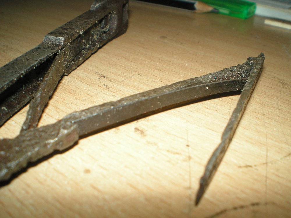

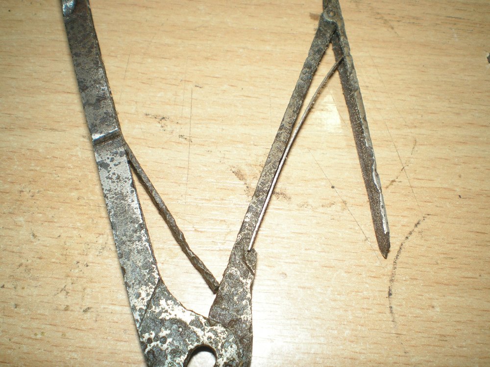

    Вот верхняя пружынка сделаная из советского, металического, роскладного метра.А нижнюю тоже можна сделать из старой советской ножовки,только не из современной,быстро садится.
    663, RIHARD 77 та MrJonsson подобається це.
  6. MrJonsson
    MrJonsson Feldwebel
    723
    Донбасс
    Пружину гнули без нагрева?
  7. coshowiy
    coshowiy Stabsgefreiter
    448
    С таким изгибом греть не нада да и при нагреве потеряет свойства.Тиски немного раздвинули,положили и легкими ударами делаете изгиб.

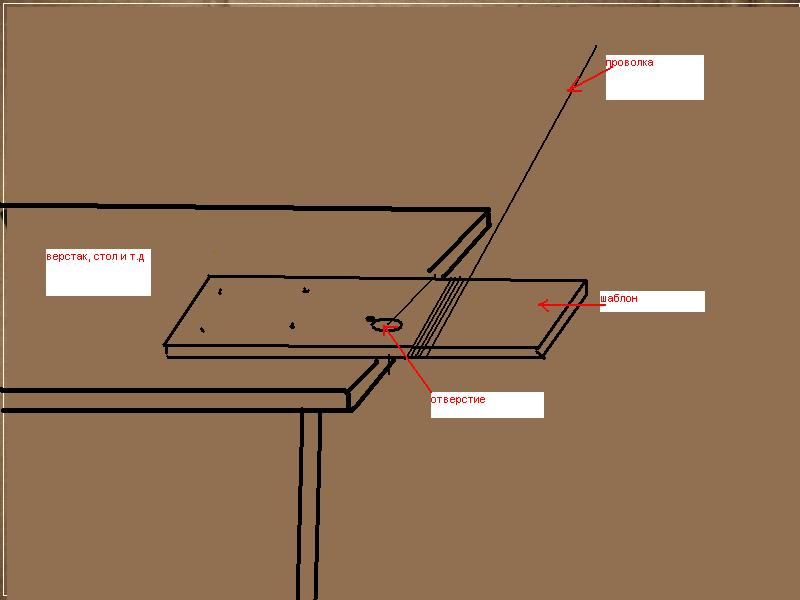

    Проволку знакомый подогнал метров 100, от куда бог его знает, смотана была.
    Сначала сделал деревянный шаблон , размером послужил сломанный фрагмент пружины ( чтоб одевался), края естественно закруглил. Затем саморезами шаблон прикрутил к верстаку. В проделанное ранее мал.отверстие вставил один конец проволки, и в ручную в натяг стал накручивать встык. Затем открутил шаблон, молотком немного пристукал по плоскости где выпуклости. А вот когда снял- неожиданный поворот случился: Спиралью развернуло ( мож от того что калёная проволка?) пришлось погемориться и выровнять. После подогнал по длинне, выгнул как должна быть, короче неочень просто всё окозалось. Но исходник мне понравился, посм.что после закалки выйдет.
    и рисунок набрасал, прмерно так. пр.непинать:D

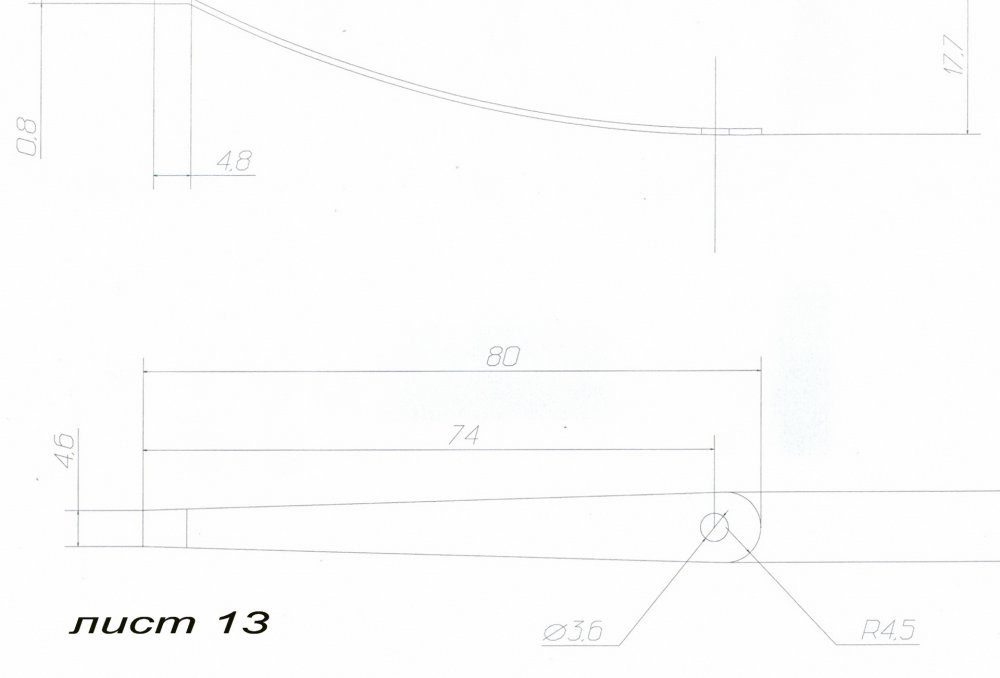

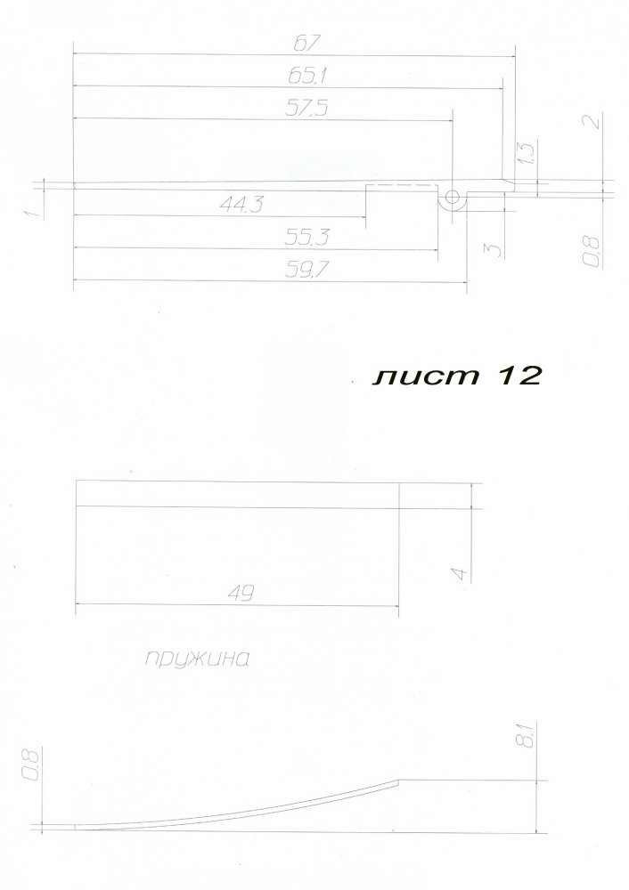

    Не подскажите размер этих двух пружин?

    Как то набрёл на такой чертёж. Сохранил конечно. Если не ошибаюсь вам на мосинку.
    MrJonsson та RIHARD 77 подобається це.

    Спасибо!Да на Мосина.Только фото получились не полностью-не видно некоторых чисел.

    Там всё в притирку, все данные на месте.

    Ай-ай,чет запарился по нижней пружине и не обратил внимание,как размечена самая широкая часть нижней пружины!!
