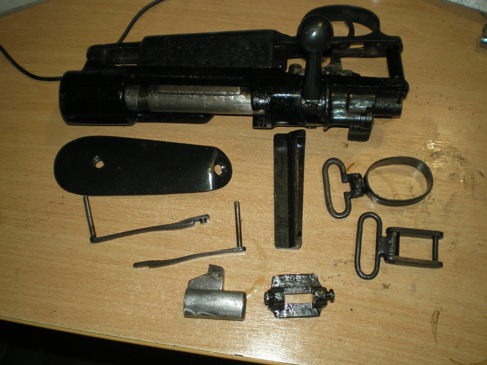

    Ну тут нада поспорить.У кого денег хватает тот закажет,а кто копейки считает тот будет сам изготовлять и не только из за нехватки денег,а просто ЭТО ЗДЕЛАЛ Я САМ,СВОИМИ РУКАМИ.И даже если немного сядет,
    для макета это не страшно,с макетом на фронт не идти,макет на стенке висит или на подставке сидит.А здесь на фото ложевые пружины тоже самодельные ,мое рукоблудство.

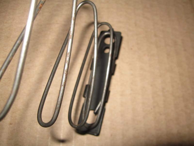

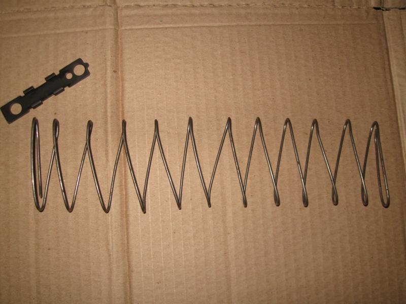

    А я вот пошол дальше, и сегодня накрутил из проволки пробную пружину на маг.СВТ. проволка сама по себе калёнка, в принципе на макет уже сойдёт. последний макет патрона туго вошёл и вышел также. Но всёравно попробую сделать накал и резкое охлождение, хочу придать больше упругости.
    и фото рукоблудия:smile_8:
