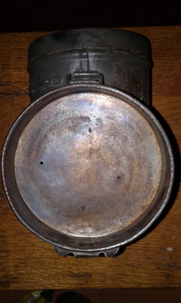

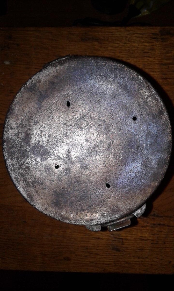

    Прокислотил немного бак, из плохого - куча свищей и немного потерь, из хорошего - клеймо. Зацеп пока снял. Большие свищи буду паять, остальное грунт и шпакля закроет. Правда еще перед этим нужно сделать скобы ремня и приварить их. З точечной сваркой проблемка, попробую полуавтоматом приварить. Но самая большая проблема это крышка, найти нереально, буду узнавать, может кто сможет выточить.

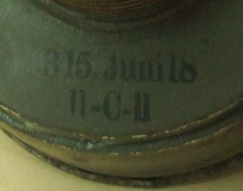

    Тоже прокислотил в уксусе, как и ожидалось свищи-свищи-свищи. С плюсов - клеймо, вроде "е т" в кружке. Не уж то завод в Тхале?
    Ума не приложу...паять иль варить крестовину?

    Приобрел еще один М17. Попробую смыть перекрас, может родная краска сохранилась, все равно эту сдирать, цвет мне не нравится. Нужно еще подрихтовать и с крышкой пудреницы что-то придумать.

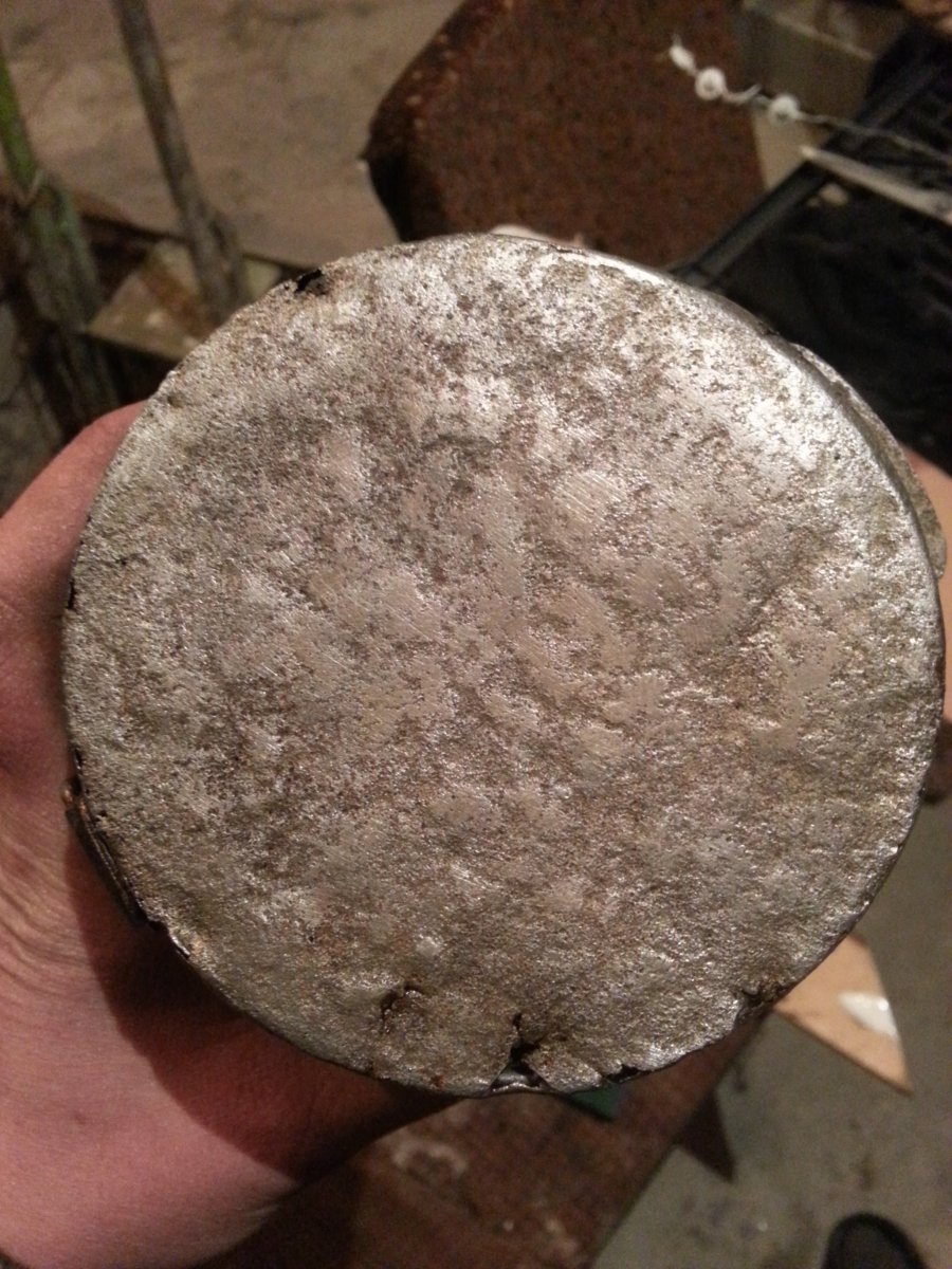

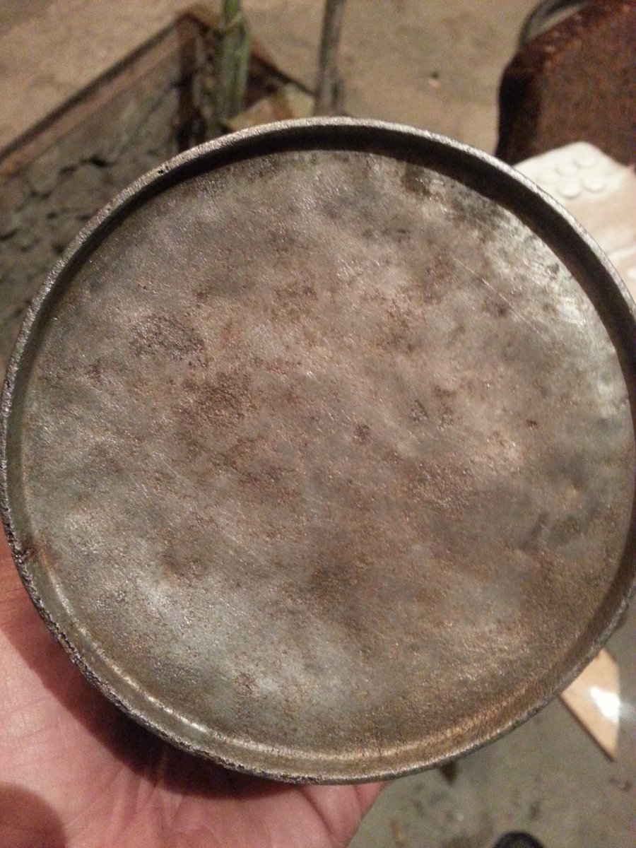

    Нету никакой родной краски снаружи, будет полная чистка до голого метала. Начал рихтовать крышку посыпалась шпакля и в двух местах оторвалась точечная сварка. Попробую аккуратно снять нижнюю часть пудреницы, сделаю крышку и приварю обратно, как раз и выровняю крышку.

    Снял пудреницу, выровнял крышку.

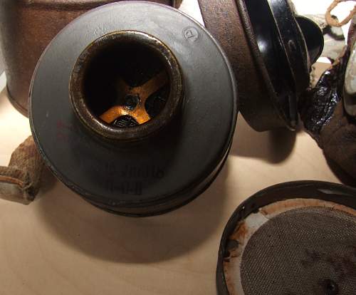

    Докину чуток фото мож помогут

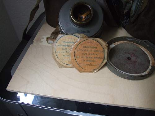

    Камради! Є в когось інструкція на кришку? Поділіться будь ласка!

    https://reibert.info/threads/etiketki-vazhlivi-paperi.668264/ пост #12. Вкладиші з інструкцією клались на дно бака. А як справи з вашим баком?

    Щиро дякую Олександр! Те що треба! Та підготував під покраску, єдине що, потовчений і метал скаче туди сюди падлюка така. Хрестовину припаяв камрад. Дістався ще один бак, такий як і Ваш з проволочним завісом.

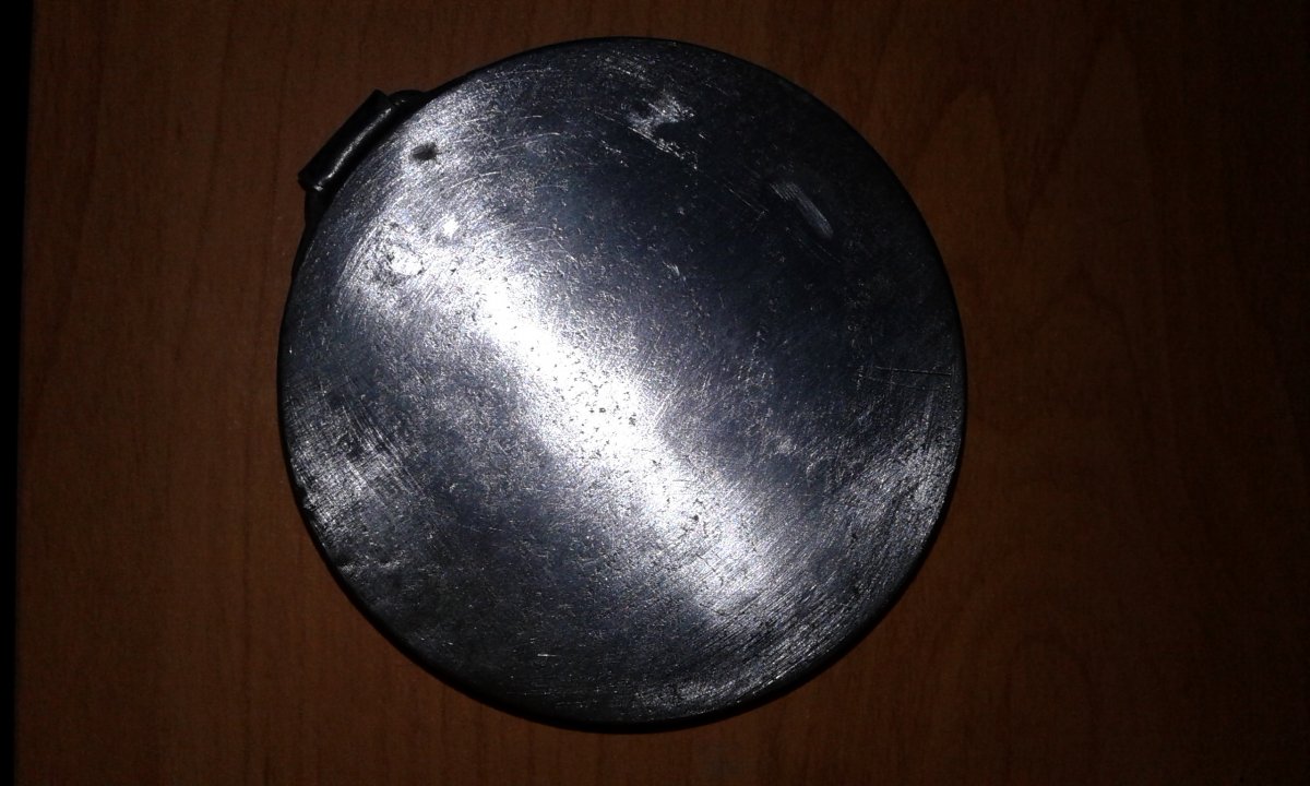

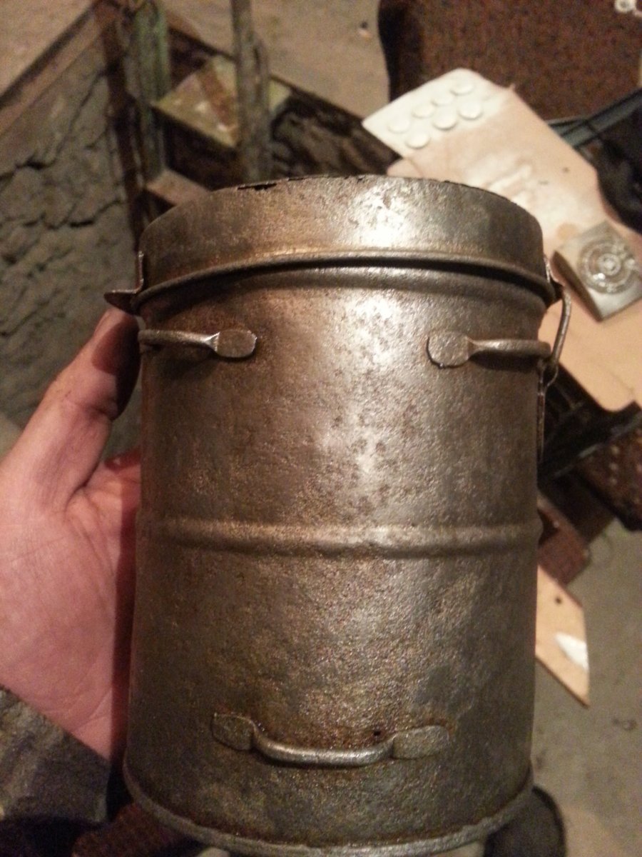

    Нашел крышку на бак, правда состояние очень плачевное:( Думаю, может срезать верх, вырезать кусок метала по контуру и припаять твердым припоем (латунью, медно-фосфорным), так как приварить не получится. Нужно еще зацеп сделать. Дальше что попаяется, что заделается эпокситкой, так как что бак, что крышка "звездное небо".

    Может сразу эпоксидку со стекловолокном-крышка даже не " звездное небо" а "млечный путь": (

    Смотрю я вот на этот "млечный путь" и думаю что пайка здесь уже не поможет. Неделю паять и олова пару кг нужно будет. Я бы эпоксидкой укрепил. Не обязательно стекловолокно - оно толстое. Я как-то делал м24 в таком же "звездном небе" - укреплял кусками ткани со своей рубашки (не хб, а та которая плавиться :))
    И толщина незаметна и прочность почти одинакова.
    И пудренницу на эпоксидку приклеить. o_O

    Так я хочу вырезать средину и припаять большой кусок метала с помощью горелки и твердого припоя, не паяльником и оловом. Короче будет видно. Еще подумаю.

    К слову. Свою банку тоже пытался сначала пропаять. Почитал темы что все паяют. Скажу вам по этому поводу - херня полная. Что олово, что сварка к копанному гнилому металлу очень плохо прилипают. Помуздыхался я пару дней с пайкой та и бросил. Сточил олово напильником, и залил эпоксидкой. Низ к банке, и средний стакан, тоже эпоксидкой склеил. А бортик холодной двухкомпонентной сваркой наводил.

    На счет пайки копаного метала. Когда как получается. Например корпуса гранат М24 и М17 у меня лично отлично паялись, при чем М17 у меня выглядела практически как крышка бака, а может и хуже. А вот шлем М40 тяжело почему-то паялся. Думаю зависит от толщины метала предмета и мощности паяльника, нужно хорошо почистить метал и чтобы он хорошо прогревался.
