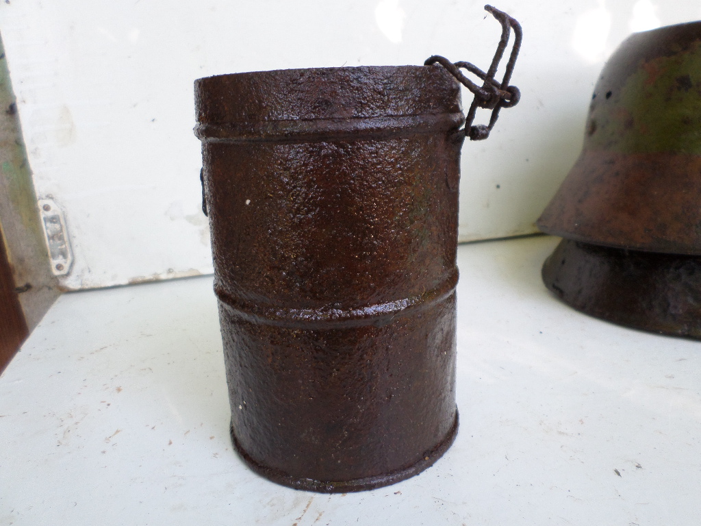

    Приветствую камрады. Обзавелся я таким некомплектным газбаком М17 ПМВ, попробую восстановить. С крышкой конечно будет проблемно, отдельно я их не видел, да и баки редко проскакивают. Пока интересуют размеры скоб под ремни (размеры отмечены красным на фото). Дальнейший фронт работ будет видно после кислочения, свищей думаю будет много, остальные утраты видно по фото.

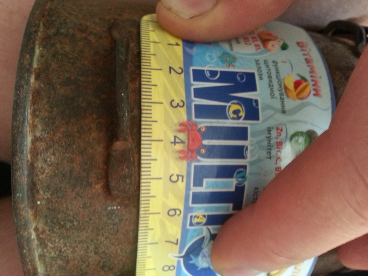

    Завтра измерю свои и отпишусь.
    Но чесно говоря, купил и поставил в закрома для очереди по реставрации. До конца не разобрался то ли это австрия то ли эрзац немецкий (как писал когда то Зиберт в темах)
    E.Sibert и ALEKS81 нравится это.

    Сделайте фото своего бака, интересно глянуть.

    Ок. Сегодня вечером скину

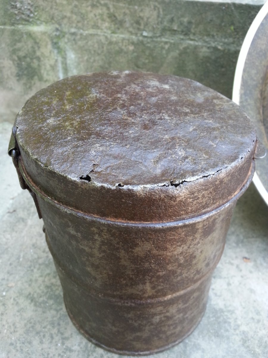

    Как и обещал
    antykvar_2009, Oleg Nevidomy, E.Sibert и ещё 1-му нравится это.

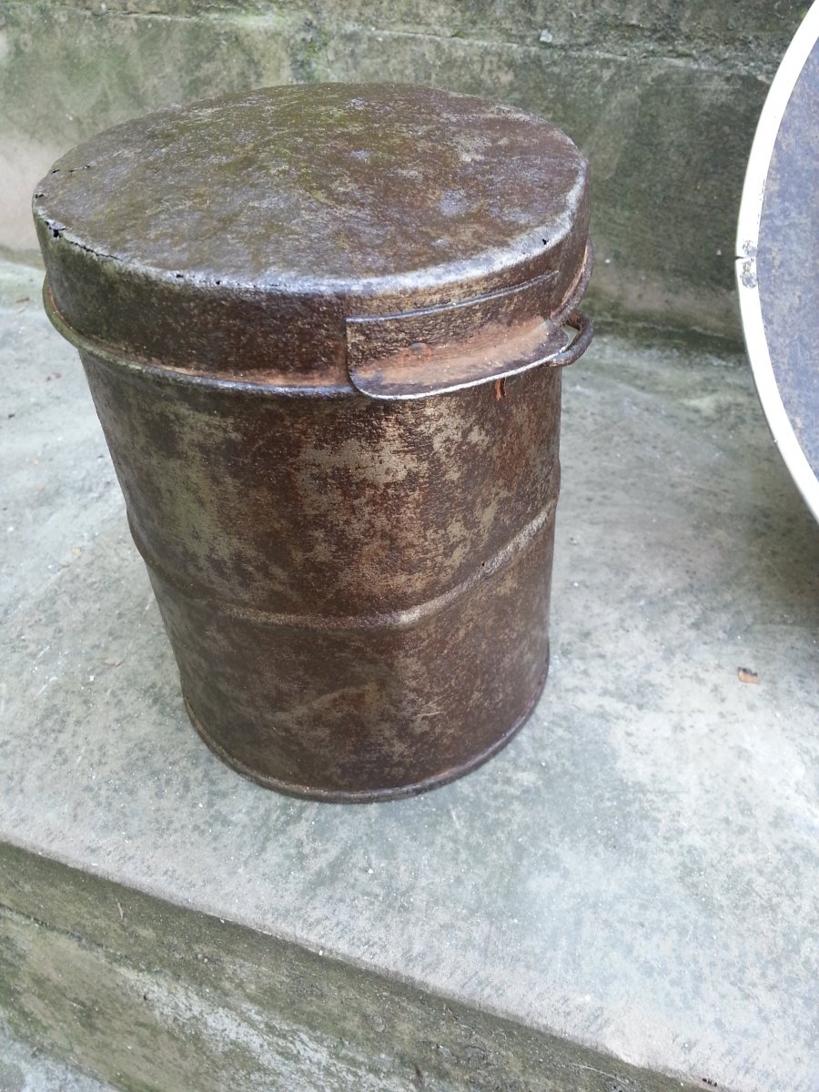

    Еще

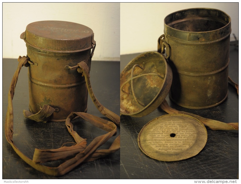

    Спасибо за замеры:beer: По поводу вашего бака: точно сказать невозможно, австриец он или немец. Сам бак от модели противогаза М15, сначала поставлялись немцами для А-В. армии. После у австрияков были свои баки, ступенчастые, маски с фильтрами отличались от немецких только цветом и клеймами. Позже австрияки делали эрзац баки с фанерными корпусами. На одном из фото, такой как у вас. А в основном я по фото ПМВ и тех что имеются, у немцев в основном были с ребрами жесткости во внутрь и крепления под ремни были плоские в сечении. Гляньте на своем, может клейма какие есть (на дне или на зацепе крышки) https://reibert.info/threads/ximzaschita.216800/

    Сначало надо его почистить. На днях закину в щавелевую. Если не против, буду заливать сюда фото процесса реставрациии

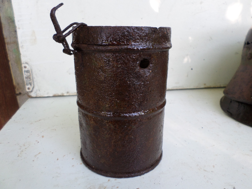

  13. Alex Johannik
    Alex Johannik Oberfeldwebel
    71
    137
    662
    Д
    Да ладно там хвастатся этим. Давно хотел, вот и купил за пару Шевченков.

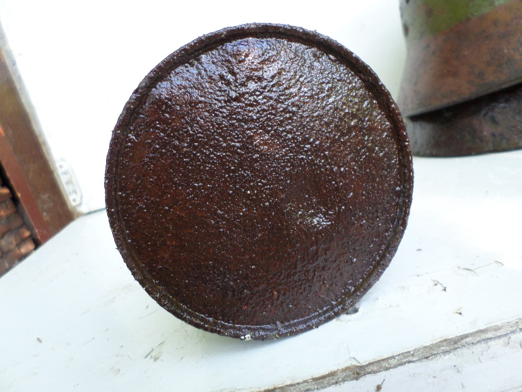

    Ну там не только покрасить...там и выстукать и подварить надо...так что мелочь но капризная. Сегодня в щавелевую закинул. Посмотрим что мне с этого будет.

  14. Alex Johannik
    71
    137
    662

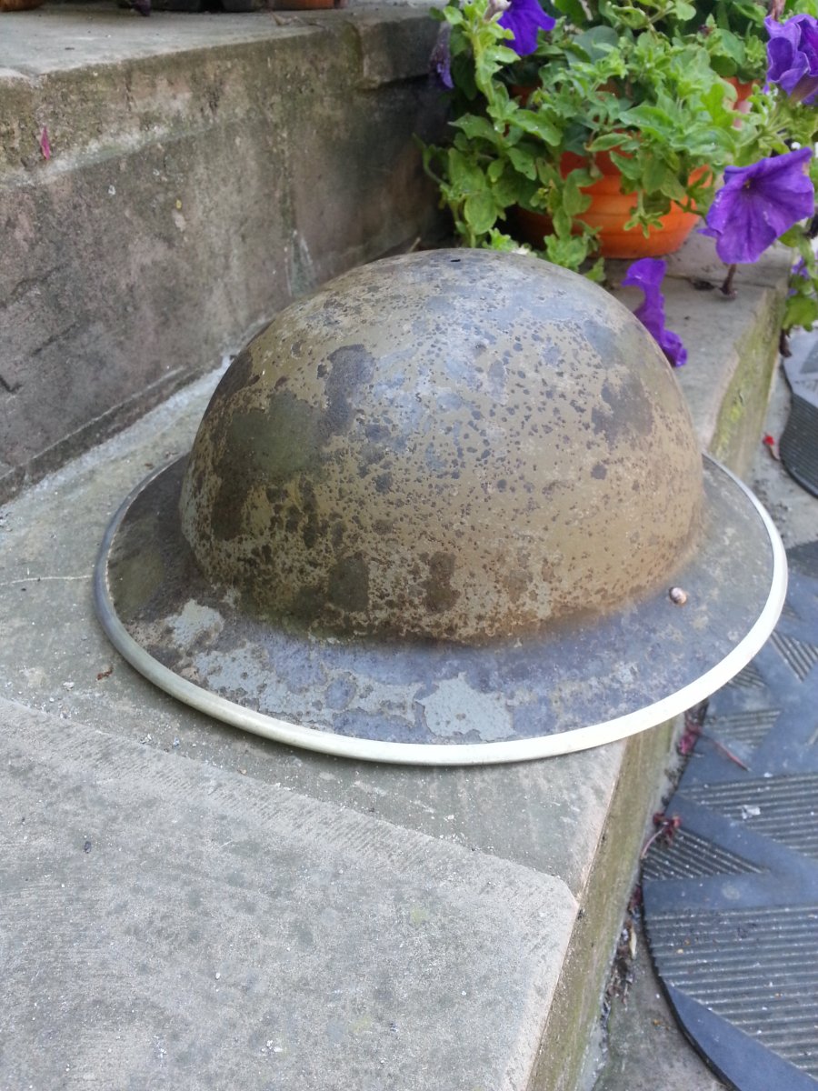

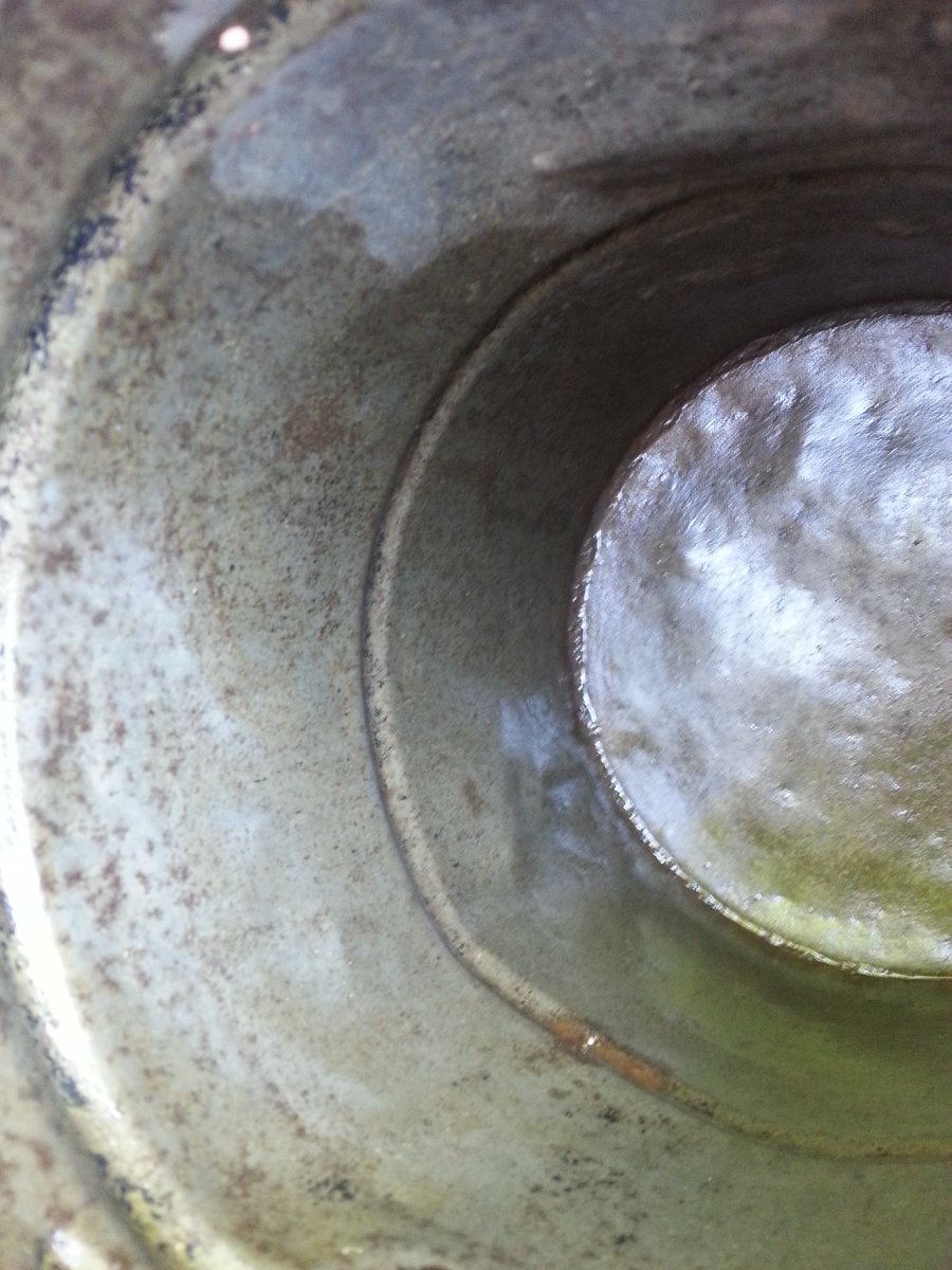

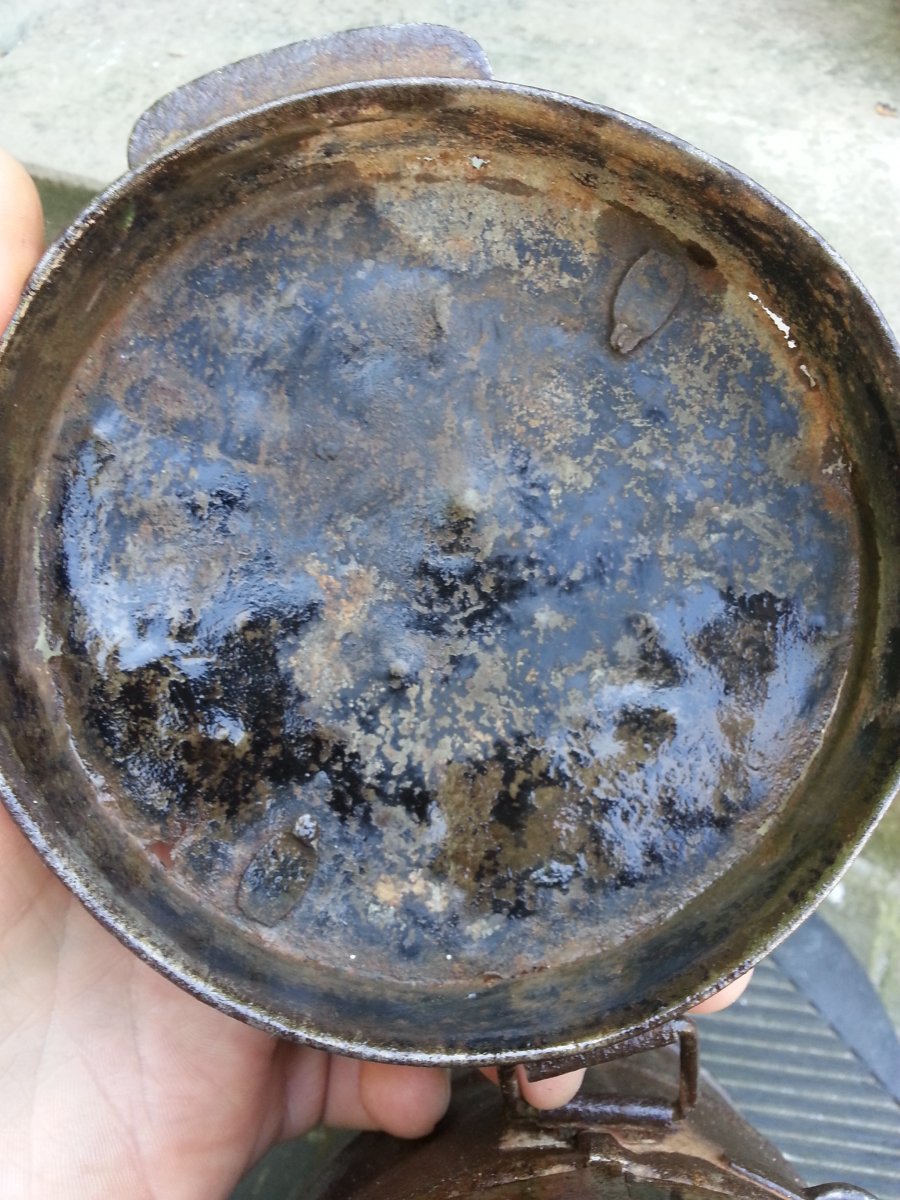

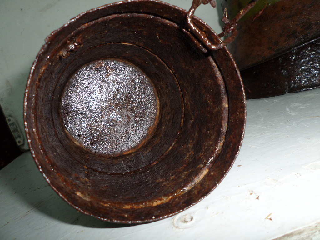

    В общем, получил задание от жены постирать 2-х километровый ковёр сегодня :rolleyes:. (беременной не откажешь).Подумал, что ж, не всё время буду его лупить и параллельно закинул в щавель бачек и каску Мк2. Сейчас такое время что препядствуют любимому хобби жена/работа/обязательства/жена/жёсткий недосып/жена...так что использую время на работе/дома у родителей и в подвале когда жена спит.
    Собственно ожидал хужего...но в общем шпаклевать ничего не надо только заливать краской в уровень бачка. Внутрянка порадовала. Вылезли остатки черного цвета на крышке.
    Ну и конечно же прогнившие края на той же крышке. Как думаете паять или варить полуавтоматом?

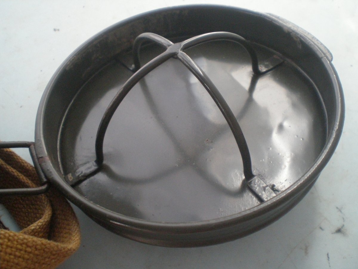

    Метал там тонкий, если варить, то нужен отличный специалист, а то попалят. Лучше паяй. Нужно еще сделать крестовину внутрь крышки для уплотнения противогаза в баке. Крестовину можно приварить. Клейм нет?

  18. Alex Johannik
    71
    137
    662
    Буду пробовать полуавтоматом сперва. Авось и пойдет..по чуть чуть может заживёт дело

    У кого кстати есть размеры крестовины?

  20. E.Sibert
    E.Sibert General-leutnant
    14.126
    Львов
    Замеряю на днях на своем...

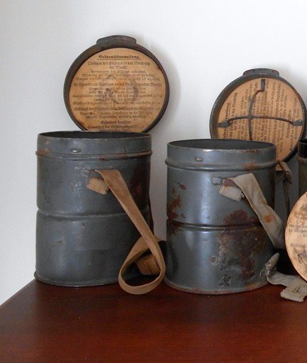

    Из нашей же темы, разные модификации были..
    663, D-day и Alex Johannik нравится это.

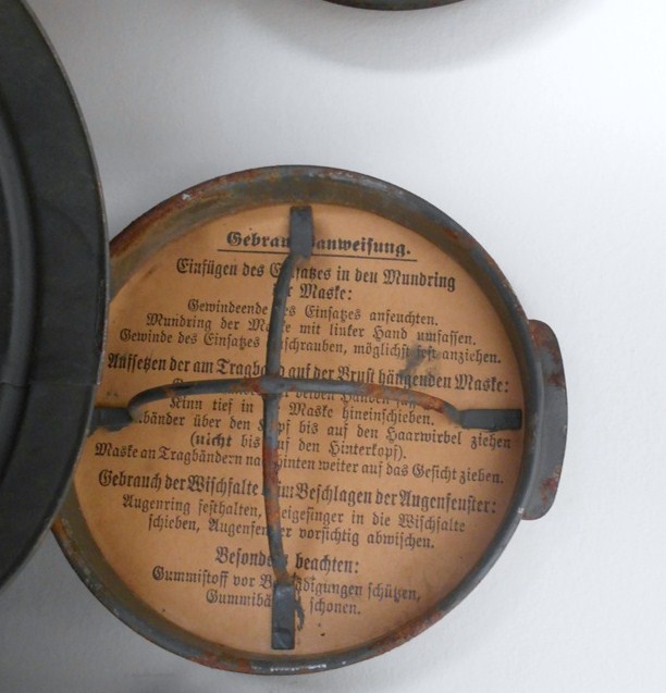

    Мне вот интересно стало, на своём бачке, внутри крышки, есть остатки от крестовины. То есть две лапки, которые припаивались. Почему две? Или остальные две слабые были и отвалились?

  23. E.Sibert
    14.126
    Львов
    Отвалились, там сварка точечная

    На фото баки разных модификаций, слева М17, справа М15. Там под фото даже описание есть на английском;)

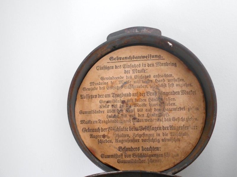

  25. ALEKS81
    ALEKS81 Oberstleutnant
    18
    19
    32
    4.822
    Прилуки
    Иногда и приклепывались. на фото крышка справа. На ранних крестовин не было.

  26. E.Sibert
    14.126
    Львов
    Итак:
    толщина прута - 3,5мм;
    максимальная высота крестовины над крышкой - 38мм.
