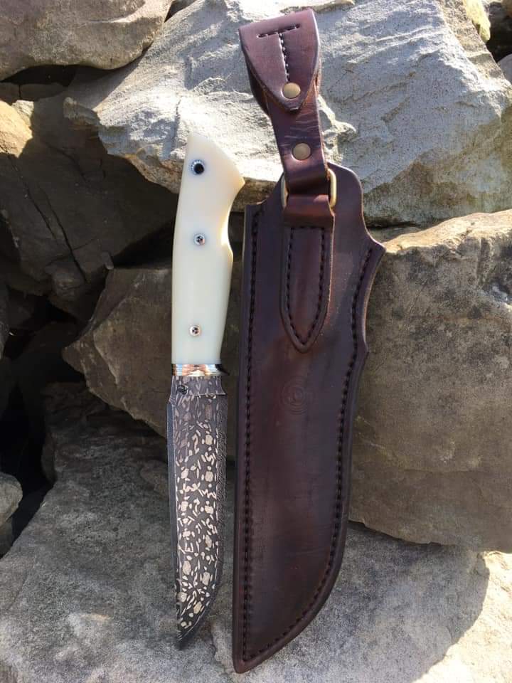

Прошу совета по ножу.

    ИМХО - чел просто выпалил преждевременно флюс , проворонив нужную температуру ... ещё может попросту плохо подготовил флюс ( скорее всего бура - там полно воды , мог плохо прокалить ) .... от этого и мелкие трещины/непровары в местах соединения и крупные поперёк клинка в процессе окончательной формовки , что видно на моём увеличенном фото .

  3. IgorSatok

    То є брак , гроші за таке брати то є не припустимо.
    Часом не з Гадяча "майстер"?

    Где-то под Киевом живет, друг сказал.

    В руках вроде как звенит немного.

    Коллеги всем огромное спасибо за участие. Друг сказал, что общался с изготовителем и тот пояснил, что это не дамасск, а металл впаивался в уже готовый клинок, каким-то хитрым способом, и именно эта работа привела к появлению трещин. Друг успокоился, поверил изготовителю и решил нож оставить себе. Всем большое спасибо.

    То есть это все таки трещины в клинке))))

    Да я бы с удовольствием, но друг просил не говорить. Может уговорю его, тогда сообщу.

    Трещины 100%, но продавец говорит, что всё нормально, так должно быть))))))))

    Цього бракодєла треба на чисту воду,бо ще не одного обмане.
    Тут реба без компромісів

    Как говорят в народе - дівка хороша... Без пизди но роботяща!!! :)
    Только меня одного смущает что - трещины на клинке это нормально? :) :) :)

    А что ему ещё говорить? Был бы нормальный, забрал бы нож обратно.. А так, пытается нахлобучить.....

    Брак
    Зря
    ̶П̶.̶.̶.̶д̶и̶т̶,̶ ̶ч̶т̶о̶ ̶д̶ы̶ш̶и̶т̶ вводить в оману.
    Ваш друг становится вольным или невольным соучастником этого бракодела и лохотронщика.

    Изготовителя ножа зовут Андрей Залужный.

    Брак бывает у всех. Купил поковку у мастера, трещина вылезла только при шлифовке. Сообщил об этом мастеру, отправил фото - в тот же день Мастером было предложено или возврат денег или замена на другую поковку, при этом пересыл за его счет.

    Друг ранее покупал у него ножи из дамасска, они были с клеймом изготовителя, не могу сказать мастера. На этом клинке клеймо не стоит, хотя изготовлялось на заказ. Может кто знает изготовителя. Поговорить с ним, может что-то разъяснит.

    Ножа или клинка. Часто изготовители разные.

    Нож покупался у него.

    Ковал, термичил и слесарил клинок, собирал нож, изготавливал ножны один человек?

    Он изготавливал клинок. И он сказал, что при изготовлении этих художеств возникли трещины.

    Только полный возврат. Нормальный мастер-кузнец такое изделие просто отправит в лом. А он продал.:mad:
