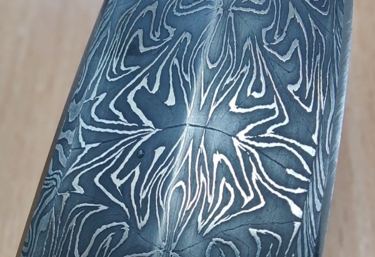

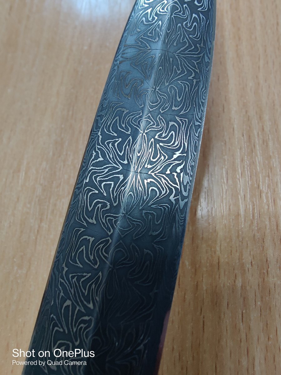

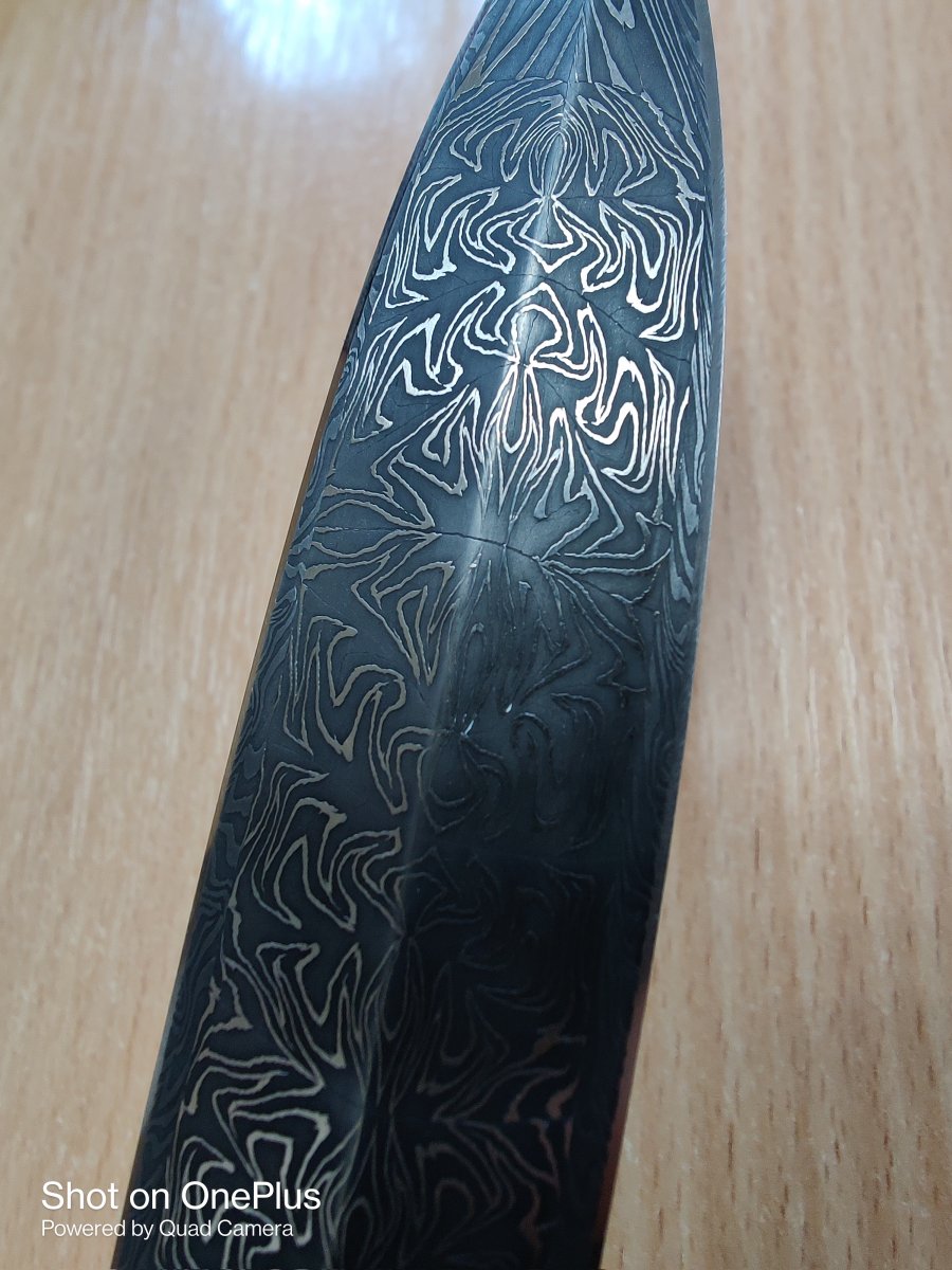

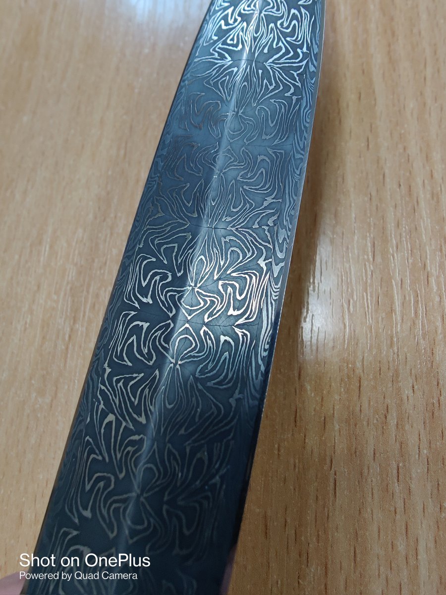

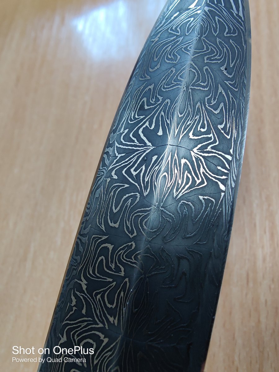

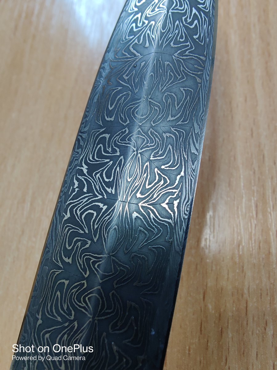

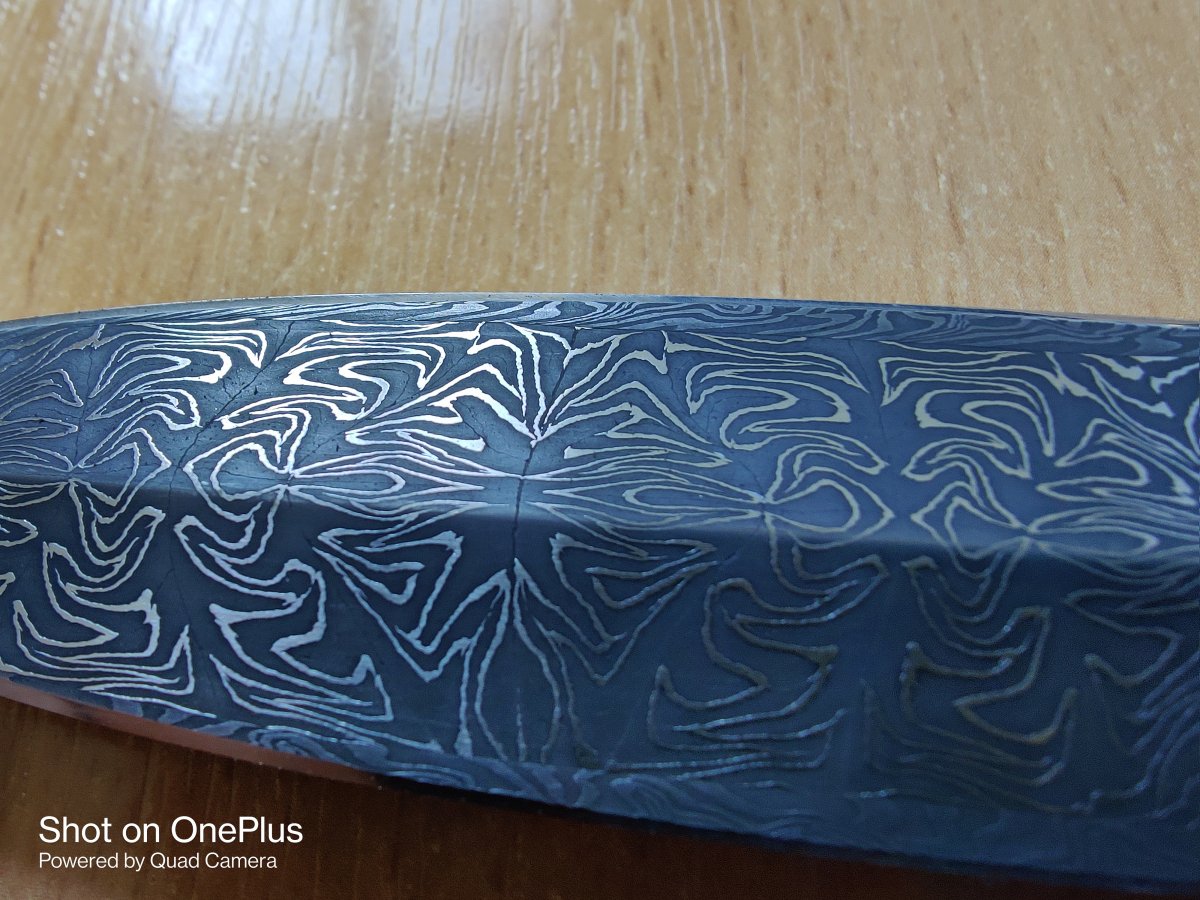

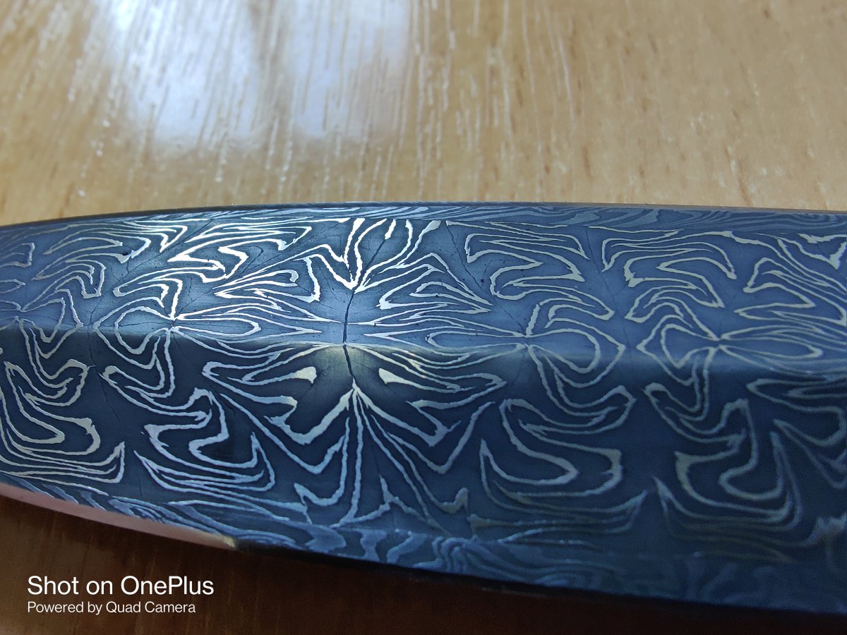

    Уважаемые форумчане, друг купил нож, с художественной обработкой клинка, а он с двух сторон с верху до низу в трещинах. Мастер сказал, что ничего страшного, это такой технологический цикл. Прошу совета, так должно быть или это брак?

    очень похоже на обычный дешевый китай

    Если нож на стене или в коробочке коллекционной будет,то трещины до лампочки.
    А если вы им резать что то будете,а соответсвенно мыть его,то вода в трещинах не очень хорошо.
    А вообще то трещины на метале ,на любых деталях никогда не приветствовались.

    Трещины даже на колбасе плохо. А тут нож.

    Нож позиционировался продавцом, как рабочий, потому уже использовался хозяином, но пока без последствий. Но трещины очень сильно пугают на этом недешевом изделии.

    Це не тріщини. Це так проварені шви. Або ймовірно під час протравлення виїло шви...
    Вважаю що навантаження може не витримати. Але для такого ножа це не суттєво. Це не робочий ніж.

    Туда кака забьется ещё не дай Бог отравитесь , плюс ржаветь там будет .
    Брак короче . С УВ

    И откуда на клинке столько "швов проваренных"? Хм.. аж интересно

    При нагоді гляньте що таке "мозаїчний дамаск" і метода його виготовлення. Цікава така тема, математично-геометрична))

    Это не непровары... Это конкретные трещины. Они возникли от неправильной термообработки (закалки или отпуска). Через какое то время клинок прост ораспадеться на несколько частей.

    Таки нарушение температурного режима в процессе ковки "бутерброда" , т.е. брак .

    Брак , без вариантов. Возврат или обмен на нормальное изделие.
    Если " мастер " говорит подобные вещи про нож -:значит мастером ему ещё рано называтся .

    Таки тріщини. З ТО косяк

    Для успокоения посмотрите в микроскоп , вот тогда 100% узнаете это трещины (брак) или переходы , а какой материал использовался ?
    Трос и никель ? С УВ

    Та ні... Не ТО. Спорні моменти якраз в місцях з'єднання пакетів. Може це навіть не тріщини, а так після протравлювання забарвився прошарок "припою" з звичайної жерсті. Але всеодно претензії до майстра)))

    Хлам.

    Вернуть продавцу взад.:mad:

    Вітаю. Маю досвід, коли ламались клинки з "дамаску" по тріщинках і непроварах, яких не було видно неозброєним оком.
    Мене дивує, як можна купити клинок з такими тріщинами.

    І я свого часу "наївсь" дамаску. Коли їх рвало прямо в руках чи від падіння на дошку дерев'яну. Доводилось відпуск робити.

    Однозначно брак. Трещины приблизительно на одинаковом расстоянии. Это может быть непроковка при формировании пакета. Не осуществилась т.н. кузнечная сварка материала.

    Та яке ж це "забарвлення" , коли тупо нема нормального зварювання )))

    І непровари є, і тріщини

    А если клинок подвесить и стукнуть слегка, будет звенеть?

    Вот есть такой порошок,его в воде разбавляешь ,на деталь выливаешь,два магнита прикладываешь и он проявляет микротрещины.
    https://prom.ua/c2126577-npp-orion-diagma.html
