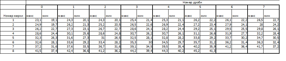

    Универсальный набор дробовых мерок. 8шт комплект.
    Набор включает в себя 8 регулируемых дробовых мерок под все размеры и все калибры. Таблица навесок и размеров см в прил.файле.
    Цена комплекта 440грн.
