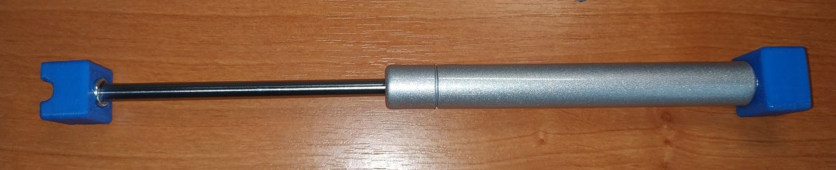

    1. Газлифт на подьем головы станка. Устанавливается вместо штатной скрипучей пружины. Получаем тишину, комфорт и удобство. Скажи Скрежету НЕТ!
    Видео:
    Цена: 130грн.

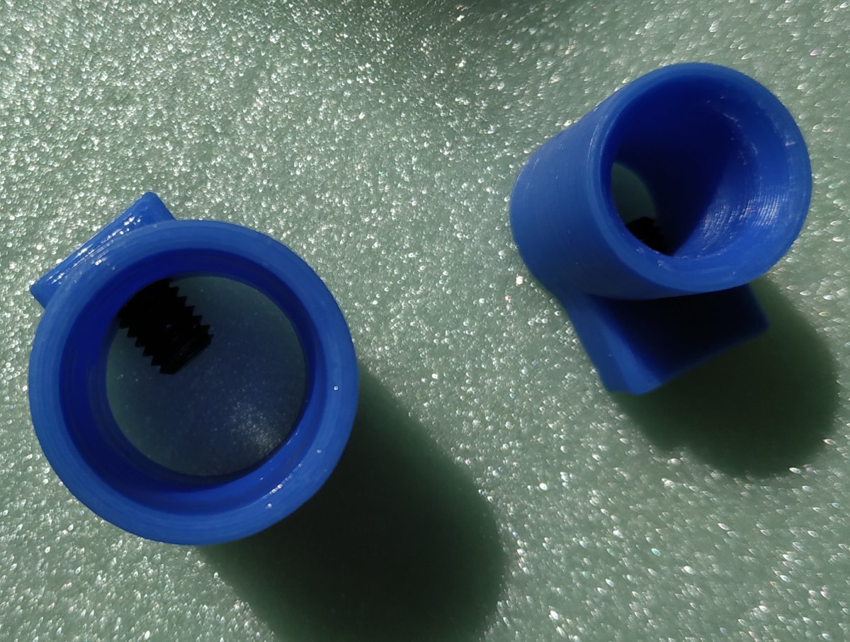

    2. Мерки регулируемые, пороховые:
    Под такие пороха:
    Порох Нобель спорт С7.
    Мерка 12кал навеска от 1,51 гр до 1,64 гр. (оптимум 1,55х32)
    Мерка 16кал навеска от 1,24 до 1,37 гр. (оптимум 1,35х28)
    Мерка 20кал навеска от 1,1 до 1,18 гр. (оптимум 1,18х24)
    Порох Нобель спорт С7L
    Мерка 12к С7L дала навеску от 1,72гр до 1,83гр (оптимум для С7L 1,75х34, 1,8х36 )
    Мерка 16к С7L дала навеску от 1,44гр до 1,58гр (оптимум для С7L 1,58х30 )
    Мерка 20к С7L дала навеску от 1,32 до 1,42гр (оптимум для С7L 1,4х28 )
    Порох Нобель спорт С7UV
    Мерка 12к С7UV дала навеску от 1,2гр до 1,27гр (оптимум для С7UV 1,25х24)
    Порох Нобель спорт С7V
    Мерка 12к С7V дала навеску от 1,35гр до 1,51гр (оптимум для С7V 1,4х28)
    Мерка 20к С7V дала навеску от 0,83гр до 0,96гр (оптимум для С7V 0,87х28)
    Порох Нобель спорт D20:
    Мерка 12к D20 дала навеску от 1,53 до 1,68гр. (оптимум для D20 1,65x32)
    Мерка 16к D20 дала навеску от 1,26 до 1,4гр. (оптимум для D20 1,35x28)
    Мерка 20к D20 дала навеску от 1,08 до 1,22 (оптимум для D20 1,15x25)
    Порох Нобель спорт 206s.
    12кал навеска от 1,54 гр до 1,67 гр. (оптимум 1,65х32)
    16кал навеска от 1,46 до 1,56 гр. (оптимум 1,55х28)
    20кал навеска от 1,26 до 1,39 гр. (оптимум 1,3х25)
    Порох Нобель спорт 206SV.
    Мерка 12кал навеска от 1,15 гр до 1,3 гр. (оптимум 1,28х24)
    Порох Нобель спорт 206V
    Мерка 12к 206V навеска от 1,34 до 1,51 (оптимум 1,4х30)
    Порох Нобель спорт А0.
    Мерка 12к A0 дала навеску от 1,79 до 1,93гр. (оптимум для A0 1,95x45)
    Мерка 16к A0 дала навеску от 1,44 до 1,58гр. (оптимум для A0 1,5x32)
    Мерка 20к A0 дала навеску от 1,35 до 1,49гр. (оптимум для A0 1,45x31)
    Порох Нобель спорт А1.
    Мерка 12к А1 вес от 1,55 до 1,65гр (оптимум 1,57х32)
    Мерка 16к А1 вес от 1,21 до 1,4гр (оптимум 1,32х28)
    Мерка 20к А1 вес от 1,18 до 1,31гр (оптимум 1,25х28)
    Мерка пороховая под порох А0, но порохом А1 дали такие показатели по весу:
    Мерка 12к А0, на порохе А1 вес от 1,67 до 1,85гр
    Мерка 16к А0 на порохе А1 вес от 1,44 до 1,53гр.
    Порох Тахо (розовый)
    Мерка 12кал навеска от 1,84 гр до 2,09 гр. (оптимум 1,9х32)
    Мерка 16кал навеска от 1,41 до 1,58 гр. (оптимум 1,5х32)
    Мерка 20кал навеска от 1,14 до 1,33 гр. (оптимум 1,22х26)
    Порох MAXAM (Тахо Буран) PSB+2SP
    Мерка 12кал навеска от 1,73 гр до 1,93 гр. (оптимум 1,9х36)
    Мерка 20кал навеска от 1,33 до 1,41 гр. (оптимум 1,4х28)
    Порох Сильвер-У.
    Порох Сильвер -У на мерках Сокола дал такие показатели по весу:
    Мерка 12к Сокол от 1,9 до 2,17гр она же на порохе Сильвер-У от 1,9 до 2,1 грамма. (оптимум для: Сокол 2,3х35 Сильвер 2х35) Большая проблема с обьемом самого держателя мерок. т.е. места там больше нет.
    Мерка 16к Сокол от 1,67 до 1,94гр она же на порохе Сильвер-У от 1,6 до 1,78 грамма. (оптимум для: Сокол 1,97х30 Сильвер 1,7х30)
    Мерка 20к Сокол от 1,38 до 1,62гр она же на порохе Сильвер-У от 1,3 до 1,54 грамма. (оптимум для: Сокол 1,4х25 Сильвер 1,5х24)
    Мерка 20к-2 Сокол от 1,1до 1,23гр
    Насколько я могу судить, весовые и обьемные параметры в порохе Сокол и Сильвер-У примерно одинаковые. Разница в величине квадратных пластинок (у Сильвера они крупнее). В минимальных навесках мерок, подвисает, много дробленой пудры после дозировки.
    Порох СП
    СП-Кабан
    Мерка 12кал СП-К навеска от 1,58 до 1,67 гр. (на порохе СП-Спорт от 1,45 до 1,55)
    СП-Спорт
    Мерка 12кал СП-С навеска от 1,76 до 1,84 (на порохе СП-К от 1,72 до 1,85)
    Порох "терпкий" при дозировании лучше держать больше середины бункера по обьему и не постукивать.
    Порох БАРС.
    Мерка 12к БАРС вес от 2,04 до 2,25гр ( на банках указано 1,8-2,3 х 35, и на другой банке 1,85-2.0 х35 банки лохматых годов..)
    Мерка 16к БАРС вес от 1,85 до 2,01гр (на банках указано 1,8-2,3 х 35, и на другой банке 1,85-2.0 х35 банки лохматых годов..)
    Эти 2 мерки должны по идее перекрыть всевозможные навески пороха БАРС , в зависимости от партии выпуска.
    Порох мелкий, твердый, сыпучий. В Лии2 все равно как пудры песка насыпали. Крук и то, как то полегче.. Ну и естественно сыпется из всех щелей..
    Порох КРУК (старый, серый в банках навеска 2,2 и 2,3гр х35гр)
    Мерка 12к Крук №2.0 дала навеску от 1,86 до 2,05гр
    Мерка 12к Крук №2.2 дала навеску от 2,08 до 2,25гр
    Порох очень сыпучий. просыпается везде где только можно. Повторяемость навесок очень хорошая. Но пропускать через весы обязательно.
    По навескам, кому что нравится.
    Порох СУНАР-35.
    Мерка 12кал навеска от 1,68 гр до 1,87 гр. (оптимум 1,85х35)
    Мерка 16кал навеска от 1,52 гр до 1,66 гр. (оптимум 1,65х29)
    Мерка 20кал навеска от 1,25 до 1,35 гр. (оптимум 1,3х24)
    Все мерки укомплектованы гуженами.
    Цена любой пороховой мерки 55грн.

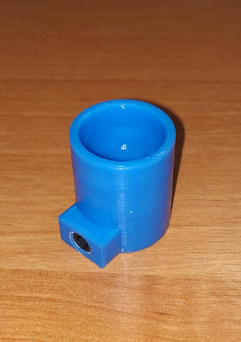

    3. Мерки дробовые регулируемые:
    Дробь№8/9/10 (тестировалось на дроби Sergo 771)
    Мерка 37-40 расчитана под дробь №8-9 . так как у всех дробь разная, то по той, что есть у меня я замерил такие характеристики: Дробь №8 вес от 35,8 до 40,2 гр.
    Мерка 37-40 расчитана под дробь №8-9 . так как у всех дробь разная, то по той, что есть у меня я замерил такие характеристики: Дробь №9 вес от 36,5 до 40,4 гр.
    Мерка 37-40 расчитана под дробь №8-9 . так как у всех дробь разная, то по той, что есть у меня я замерил такие характеристики: Дробь №10 вес от 36,8 до 40,8 гр.
    Мерка 32-35 расчитана под дробь №8-9. так как у всех дробь разная, то по той, что есть у меня я замерил такие характеристики: Дробь №8 вес от 31,7, до 36,08 гр.
    Мерка 32-35 расчитана под дробь №8-9 . так как у всех дробь разная, то по той, что есть у меня я замерил такие характеристики: Дробь №9 вес от 31,8, до 35,6 гр.
    Мерка 32-35 расчитана под дробь №8-9 . так как у всех дробь разная, то по той, что есть у меня я замерил такие характеристики: Дробь №10 вес от 32,6 до 36,2 гр.
    Мерка 25-28 расчитана под дробь №8-9. так как у всех дробь разная, то по той, что есть у меня я замерил такие характеристики: Дробь №8 вес от 24,7 до 28,2 гр.
    Мерка 25-28 расчитана под дробь №8-9. так как у всех дробь разная, то по той, что есть у меня я замерил такие характеристики: Дробь №9 вес от 24,9 до 28,5 гр.
    Мерка 25-28 расчитана под дробь №8-9. так как у всех дробь разная, то по той, что есть у меня я замерил такие характеристики: Дробь №10 вес от 26,1 до 29,4 гр.
    Мерка 24 расчитана под дробь №8-9. Дробь №8 вес от 21,6 до 25,2гр. Дробь №9 вес от 21,8 до 25,3гр.

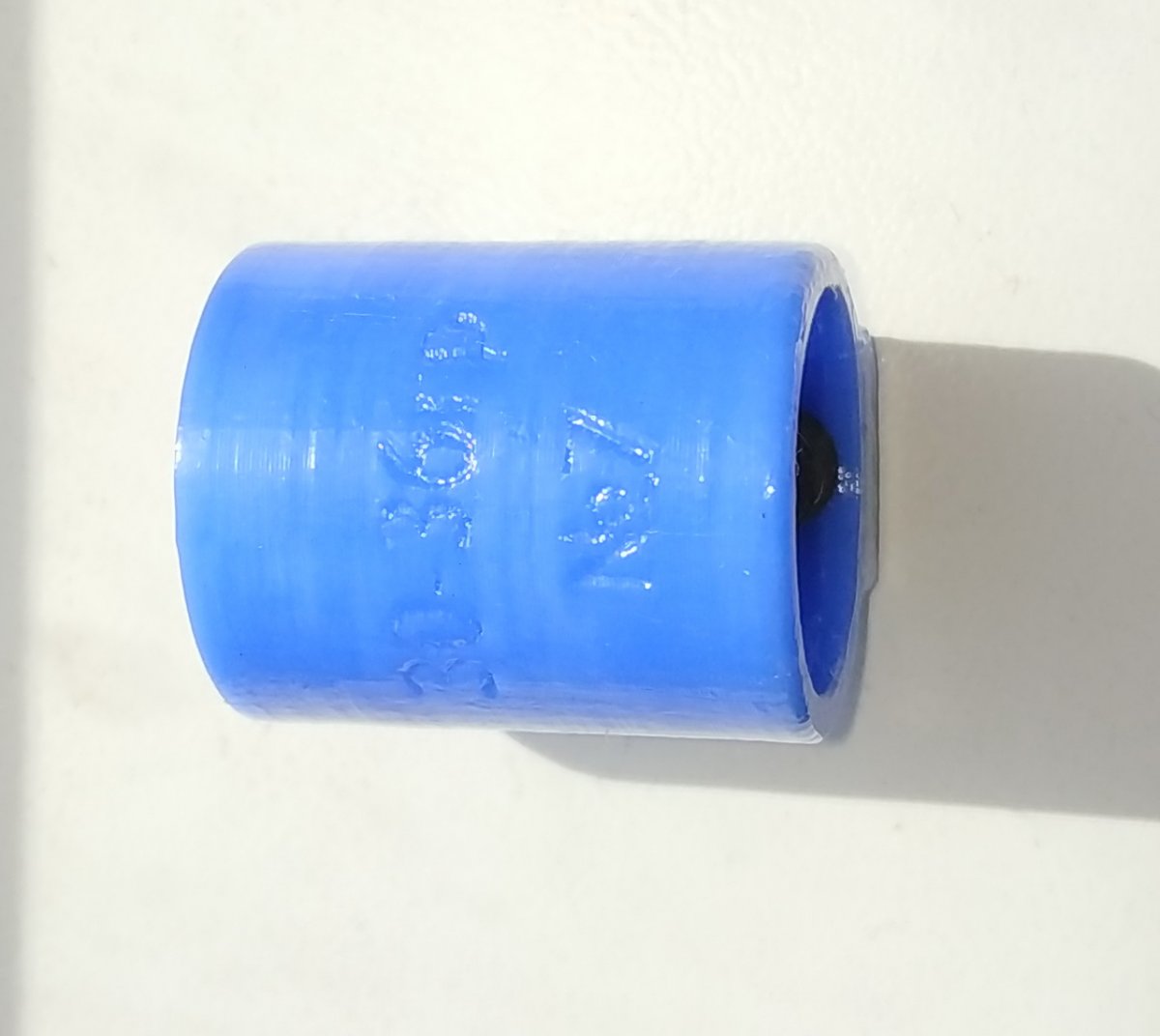

    Дробь№7
    Мерка 31-36 расчитана под дробь №7 . так как у всех дробь разная, то по той, что есть у меня я замерил такие характеристики: Дробь №7 вес от 31,6 до 35,2 гр.
    Мерка 28-30 расчитана под дробь №7. так как у всех дробь разная, то по той, что есть у меня я замерил такие характеристики: Дробь №7 вес от 27,3 до 30,6 гр.
    Мерка 23-26 расчитана под дробь №7. так как у всех дробь разная, то по той, что есть у меня я замерил такие характеристики: Дробь №7 вес от 22,2 до 25,8 гр.
    Дробь№5
    Мерка 31-36 расчитана под дробь №5 . так как у всех дробь разная, то по той, что есть у меня я замерил такие характеристики: Дробь №5 вес от 31,5 до 36,3 гр.
    Мерка 28-30 расчитана под дробь №5 . так как у всех дробь разная, то по той, что есть у меня я замерил такие характеристики: Дробь №5 вес от 27,9 до 30,7 гр.
    Мерка 24-26 расчитана под дробь №5 . Вес 22,4 до 26,1 гр.
    Дробь№4 (тестировалось на дроби Sergo 771)
    Мерка 28-32 расчитана под дробь №4 . так как у всех дробь разная, то по той, что есть у меня я замерил такие характеристики: Дробь №4 вес от 27,7 до 32,7 гр.
    Мерка 33-36 расчитана под дробь №4 . так как у всех дробь разная, то по той, что есть у меня я замерил такие характеристики: Дробь №4 вес от 32,8 до 36,5 гр.
    Дробь №3
    Мерка 36-40 №3. Расчитана под дробь №3 . так как у всех дробь разная, то по той, что есть у меня я замерил такие характеристики: Дробь №3 вес от 35,8 до 40,8 гр. №1 вес от 32,5 до 37,12 гр. №0 вес от 34гр до 37,1гр.
    Мерка 30-32 №3.Расчитана под дробь №3 . так как у всех дробь разная, то по той, что есть у меня я замерил такие характеристики: Дробь №3 вес от 33,1до 28,3 гр.
    Мерка 24-28 №3. Расчитана под дробь №3 . так как у всех дробь разная, то по той, что есть у меня я замерил такие характеристики: Дробь №3 вес от 23,7до 27,9 гр.
    Дробь №2 (тестировалось на дроби Sergo 771)
    Мерка 32-36 №2 расчитана под дробь №2 . так как у всех дробь разная, то по той, что есть у меня я замерил такие характеристики: Дробь №2 вес от 31,3 до 36,8 гр.
    Мерка 29-33 №2 расчитана под дробь №2 . так как у всех дробь разная, то по той, что есть у меня я замерил такие характеристики: Дробь №2 вес от 28,7 до 33,9 гр.
    Дробь №1
    Мерка 36-40 №1. Расчитана под дробь №1 . так как у всех дробь разная, то по той, что есть у меня я замерил такие характеристики: Дробь №3 вес от 38,3 до 43,6 гр. №1 вес от 36,8 до 40,8 гр. №0 вес от 37,3гр до 41,04гр.
    Мерка 32-36 №1. Расчитана под дробь №1 . так как у всех дробь разная, то по той, что есть у меня я замерил такие характеристики: Дробь №1 вес от 31,9 до 36,1 гр.
    Мерка 24-28 №1. Расчитана под дробь №1 . так как у всех дробь разная, то по той, что есть у меня я замерил такие характеристики: Дробь №1 вес от 24,4 до 28,82 гр
    Дробь №0
    Мерка 32-36 №0 расчитана под дробь №0 . так как у всех дробь разная, то по той, что есть у меня я замерил такие характеристики: Дробь №0 вес от 31,8 до 37,2 гр.
    Мерка 29-33 №0 расчитана под дробь №0 . так как у всех дробь разная, то по той, что есть у меня я замерил такие характеристики: Дробь №0 вес от 28,3 до 33,4 гр.
    Остальные мерки в процессе..
    Цена любой дробовой мерки 65грн.

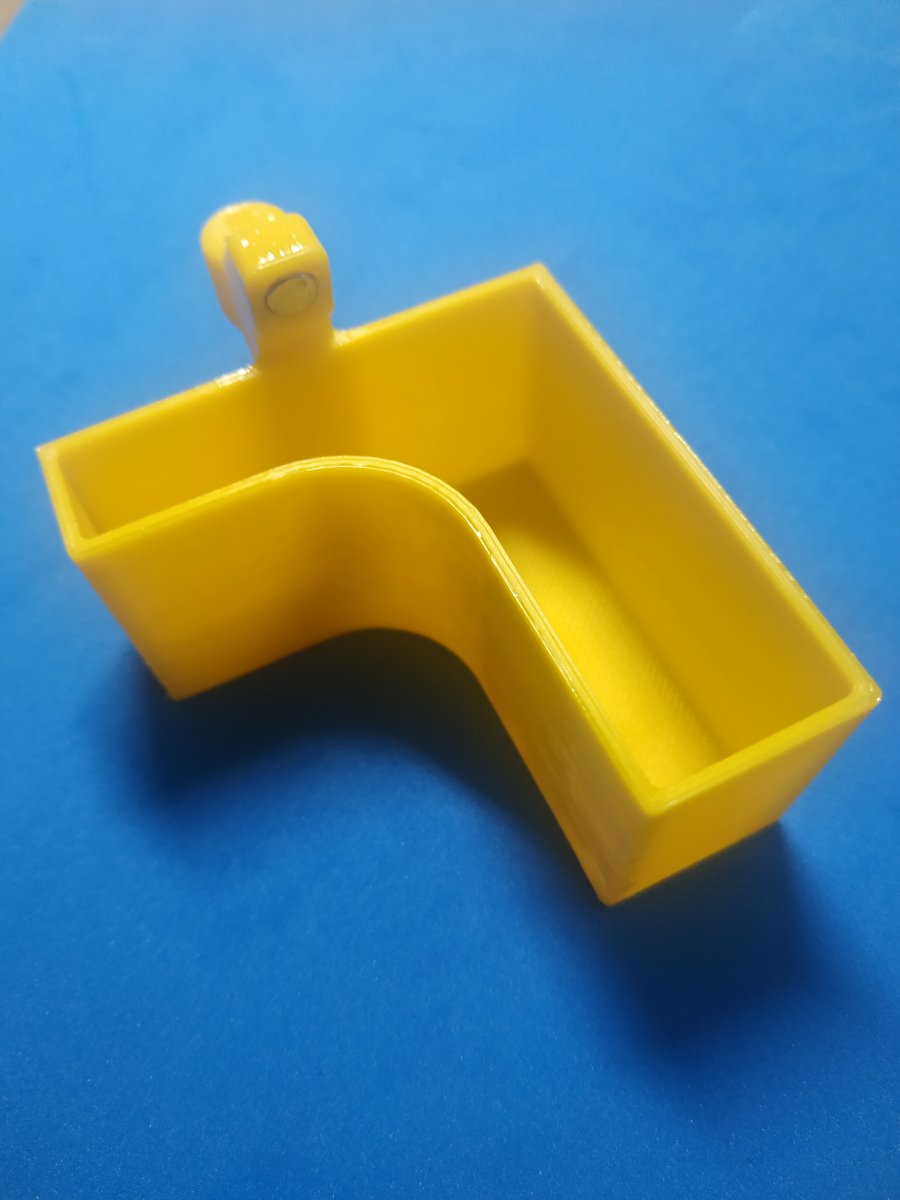

    4. Продам корыто для сбора использованных капсюлей из декапсюлятора Lee Load All 2
    Встроен ниодимовый магнит, для фиксации корыта на корпусе станка.
    Видео:
    Цена 220грн.

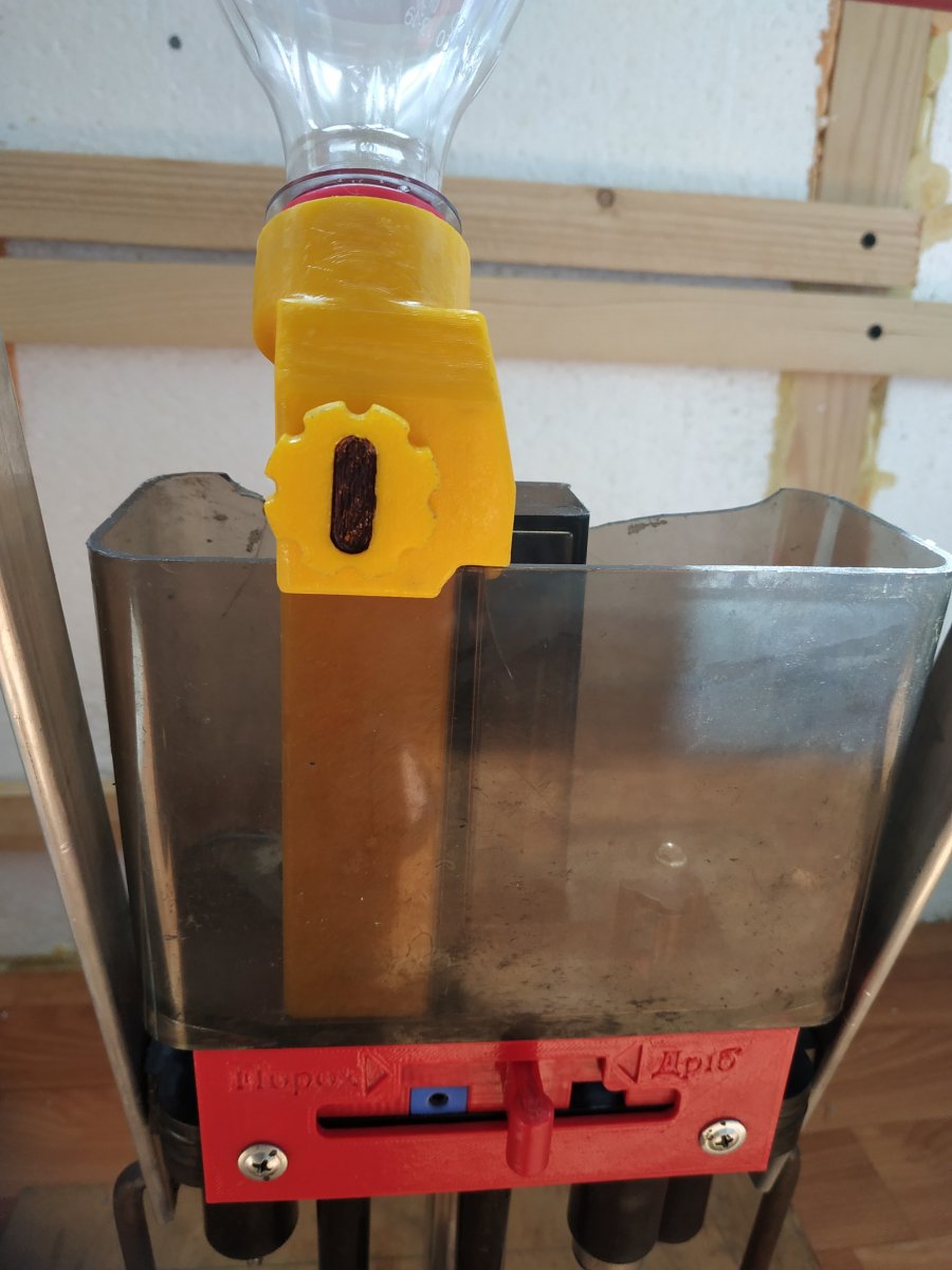

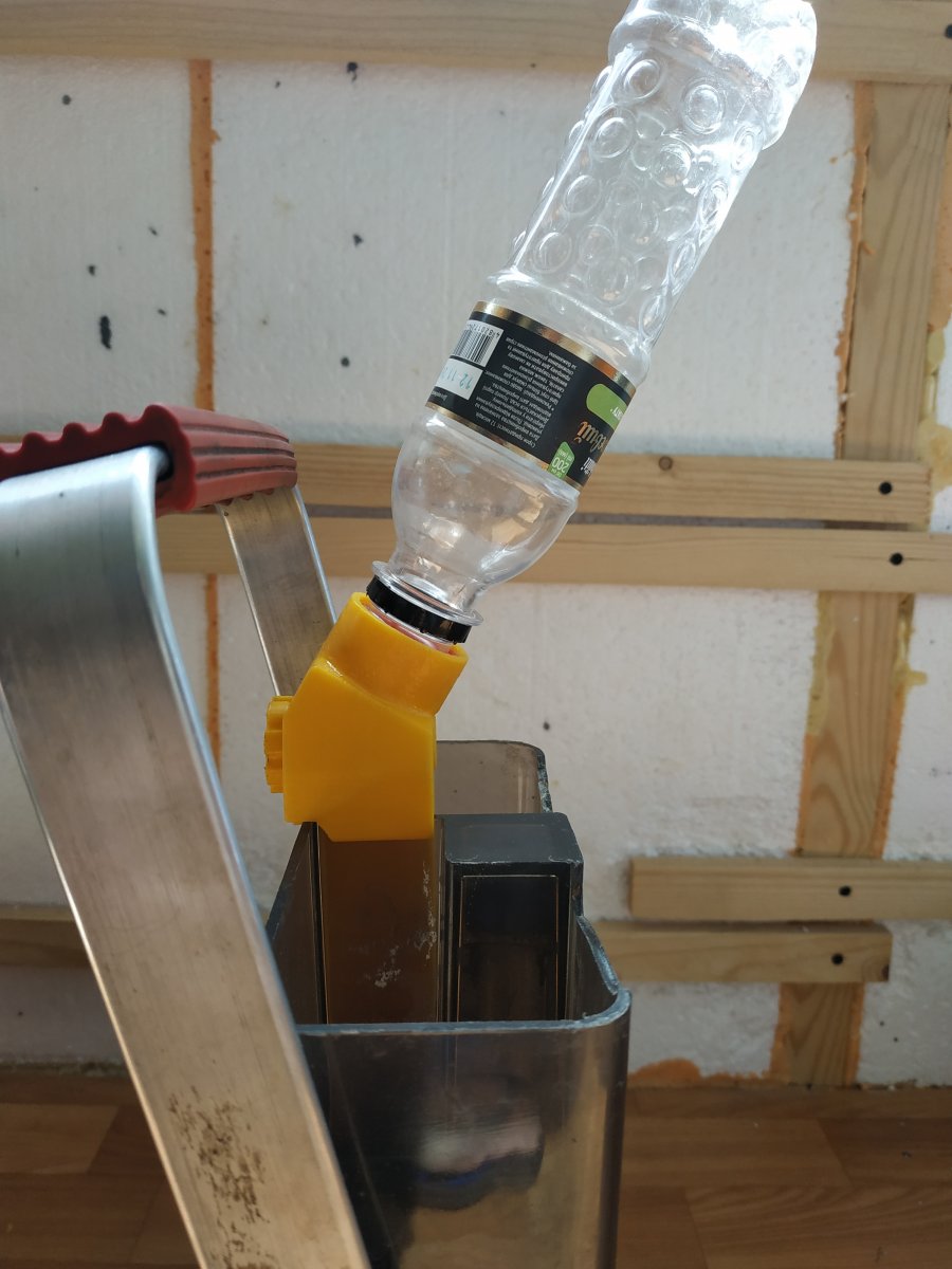

    6. Проставка под использование ПЭТ бутылок на станке Lee Load All 2 в пороховом бункере.
    Проставка снабжена краником. В теле крана предусмотрено место для установки 2х резиновых колечек, так сказать полная герметизация. Но и без колечек работает отменно. При работе системы, выдавливание излишнего обьема пороха в бункер не замечено. В качестве крепежного элемента бутылки (резьбы) вклеивается обычная крышка от достуных вам ПЭТ бутылок. По умолчанию вклеена бутылка из под Кока-Колы, Фанты, Спрайта. Вы можете самостоятельно установить любую доступную Вам крышку. (естественно обычного стандарта, а не дизайнерское исполнение)
    [​IMG][​IMG][​IMG]
    [​IMG][​IMG]
    Цена проставки 450грн.

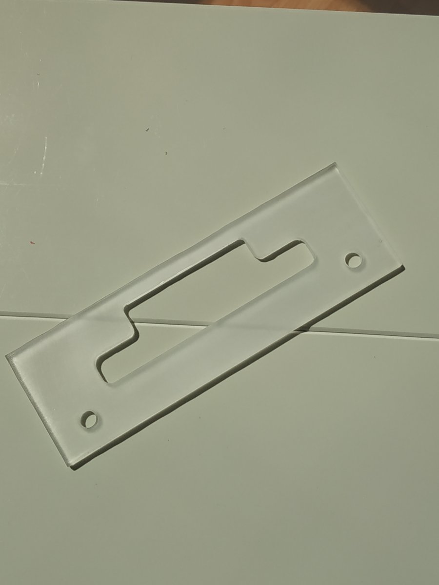

    7. Мордочка с прорезями под регулируемые мерки с гуженами.
    Материал Пластик толщиной 3мм.
    https://reibert.info/attachments/img_20200804_111802-jpg.16999662/
    Цена мордочки 130грн.

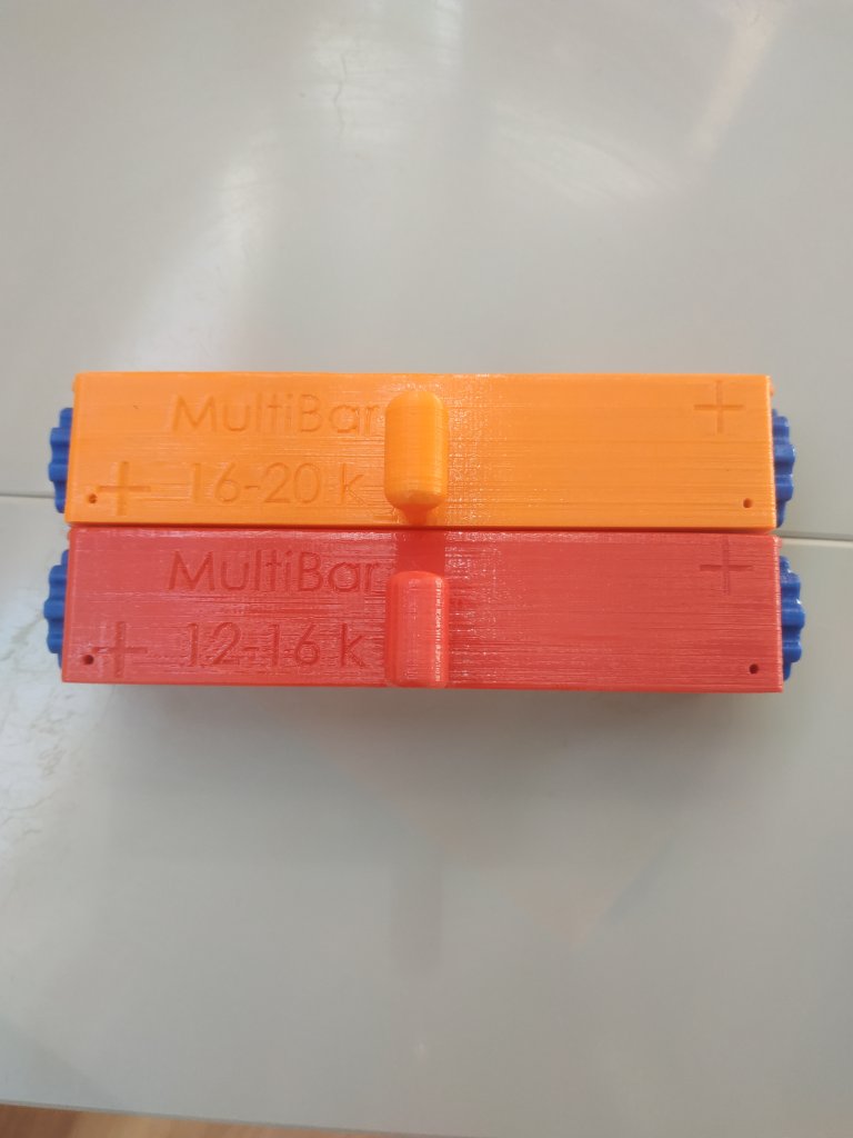

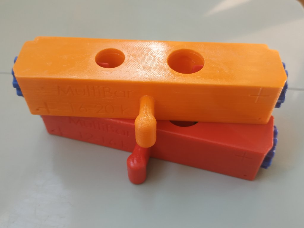

    8. Мультибар для станка Lee Load All 2 16-12к V3
    Представляет собой Бар(дозатор) со встроенными мерками как пороха и дроби. Расчитан на применение навесок 12к и 16к.
    Работает с такими порохами: Нобель Спорт(все) (пример: С7 1,03-1,86; A0 1,32-2,08 D20 1,2-1,92; 206sv 0,8-1,8), Тахо(все), СП-К.
    Неработает с такими порохами: Сокол, Крук.
    Остальные пороха на тестировании..

    9. Мультибар для станка Lee Load All 2 20-16к
    Уменьшена как максимальная дробовая навеска, так и пороховая. Спорт в 24гр дроби, безпроблем.
    Мультибар 16к-20к.
    По навескам чуть позже допишу.

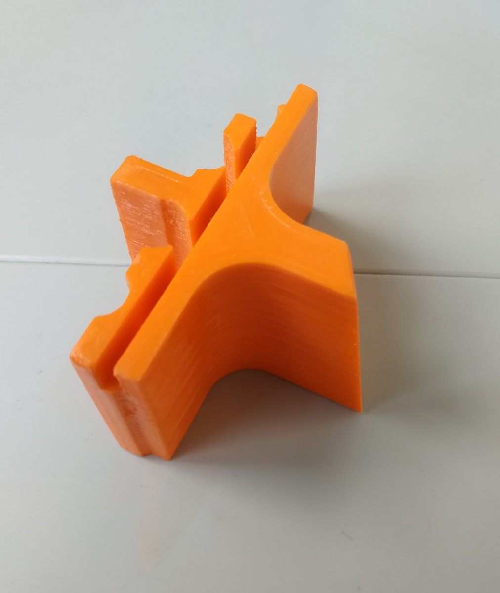

    11. Дробовой рассекатель.

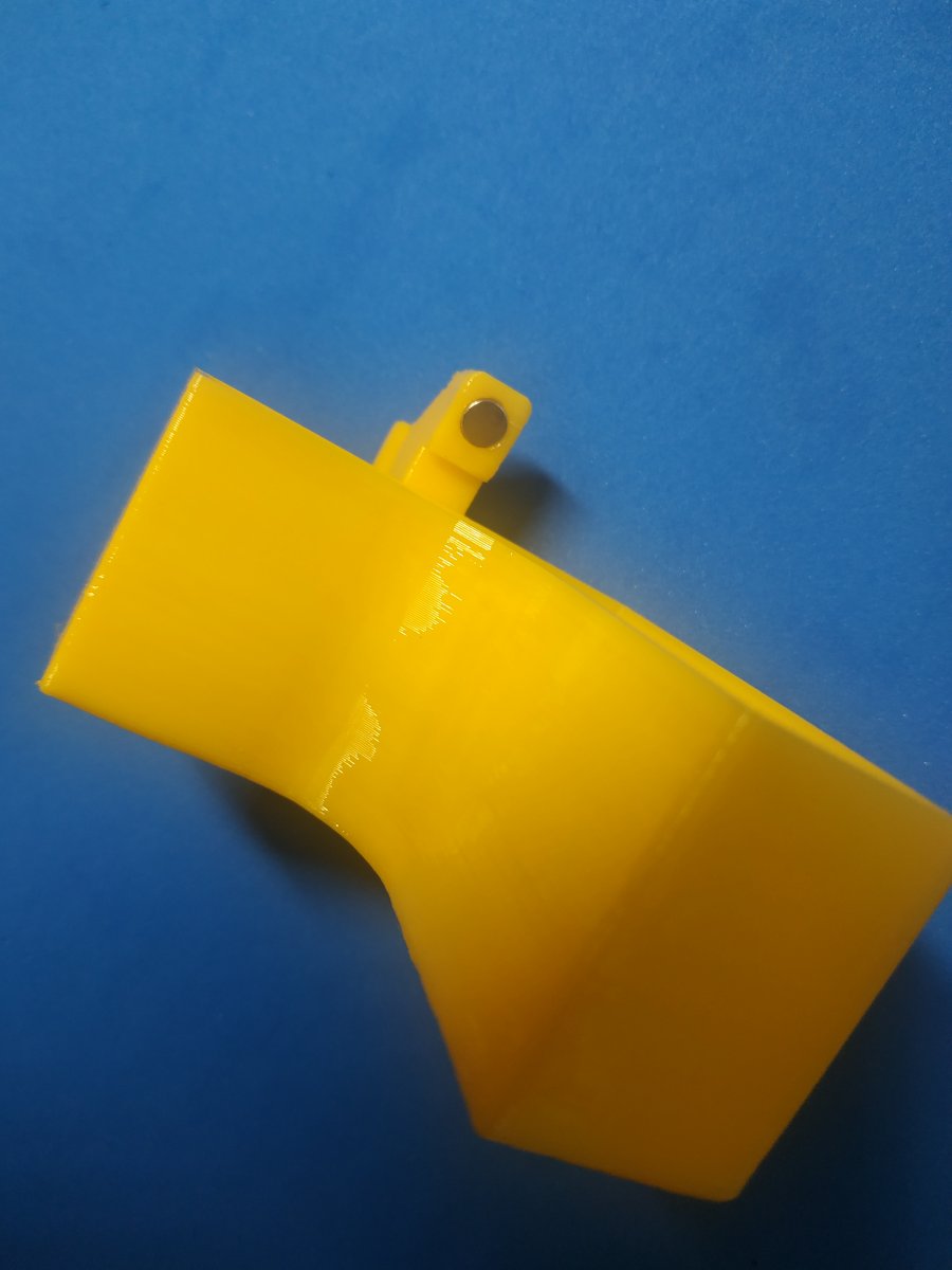

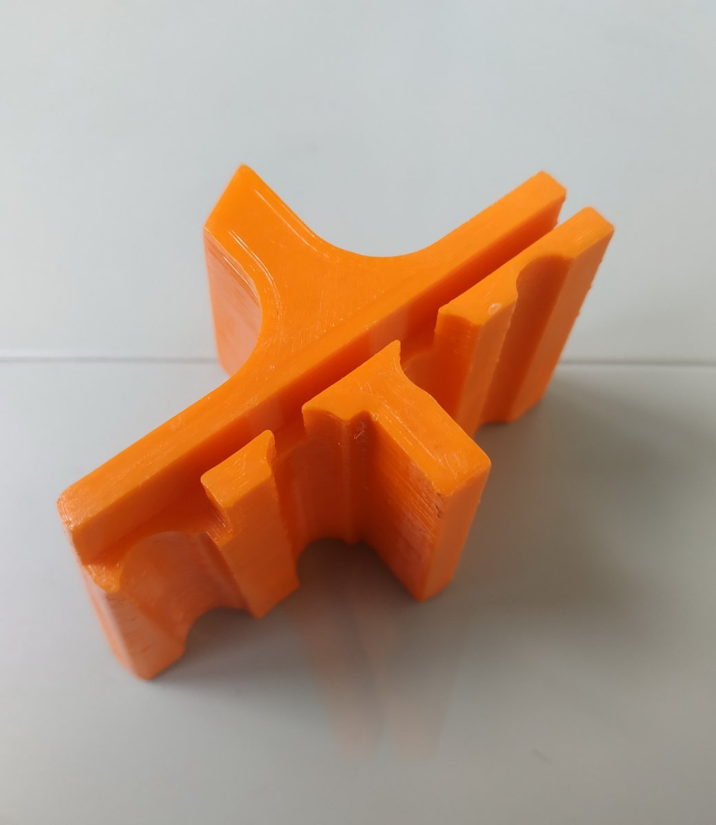

    Дробовой рассекатель, устанавливается в оригинальный дробовой бункер на штатное место родного рассекателя.
    Препятствует распиранию крупных номеров дроби в штатном рассекателе. В результате, да же при неочень качественной дроби, удается исключить подкусывание и заклинивание бара с мерками.
    Видео, чуть позже. Фото внизу.
    Цена 70грн.

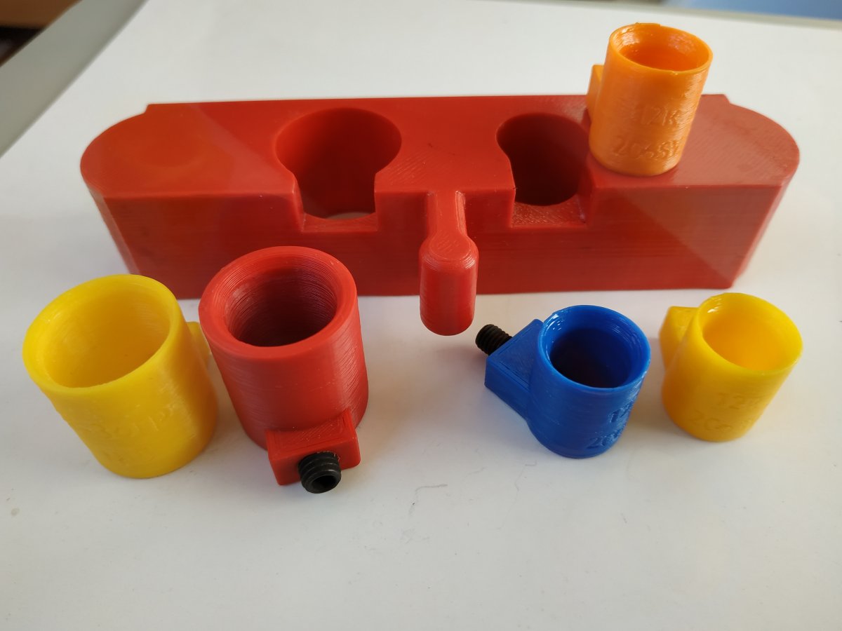

    Мерки дробовые.
    Комплект 15шт. Закрывают все размеры навесок по 12,16,20к. Это как раз тот случай, когда вес дроби у каждого иготовителя своя, и нужно под каждый вид дроби подбирать еще и мерку. В данном случае идет набор. Как говорится "Взула та й забула".
    [​IMG][​IMG][​IMG]
    Цена комплекта 820грн Заказная позиция.
    Мерки пороховые.
    Комплект 10шт. Мерки с 2мя уплотнительными колечками от просыпания пороха. Точная подгонка навески регулируется гуженом. По навескам перекрывает все доступные современные пороха.
    Состав комплекта: Мерки 10шт, колечки уплотнительные между меркой и гнездом мерки, колечки уплотнительные между верхом мерки и плитой загрузки пороха. Гужен м5х16 -5шт. (длину гужена будете подрезать самостоятельно, либо запаситесь гуженами разной длины)
    [​IMG][​IMG][​IMG]
    Цена комплекта 650грн. Заказная позиция.

    Газліфт - 110гр. а коритце для збору кнопок - 200гр...... якось не сумісно по цінам. ;)
    Прошу реквізити на оплату двох газліфтів в приватні. (чи може я не так зрозумів і це тільки за пластикові кубики - 110гр?)...
    З пов.
    David Jäger та "SКS"-49 подобається це.
  4. Продавец Udav_kaa
    Udav_kaa Gefreiter
    87
    Dnipro
    Галзліфт йде комплектний з усім. Ціна вказана за комплект. (Кубіки, гайки, галзліфт)
    Вироби виключно для тих, хто не може сам таке зробити. Купив, достав, поставив.

    Выкроил немного времени, дополняем:
    Дробь№3
    Дробь №1
    Будьте внимательны!! Эти размеры дроби в станке ЛИИ подвисают!!

    Мерка 30-32 №3. Расчитана под дробь №3 . так как у всех дробь разная, то по той, что есть у меня я замерил такие характеристики: Дробь №3 вес от 33,1до 28,3 гр.
    Доделал мерку на дробь 3.

    Корытце для капсюлей.

    Проставка под использование ПЭТ бутылок на станке Lee Load All 2 в пороховом бункере. 1шт. Реквізити?
    Отправлено с моего Redmi Note 4 через Tapatalk

    Добрый. Мне корыто и капсюлеподаватель. :)
