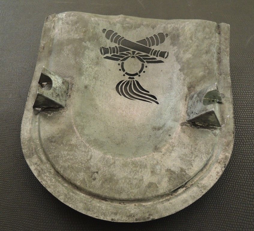

    Теперь бы узнать , почему они их стригли . Перья на фото обрезаны . Итальянцы приезжают - тоже с такими , заточенными . На моём фото - как они есть , а то , что это ворона перья , сомнений нет , сам выдирал .
    Втулки не оригинал . Я написал выше , расклёпанные в виде цветка вынуть без необратимых повреждений нельзя . Более ранний образец заклёпок имел пропил по телу и такая заклёпка просто разгибалась на две стороны .
    Мои заклёпки из хозмага . Придумал на днях , заклёпка алюминиевая и шайба обточенная . Размер и форма выходят идентичными натуральным .
    Заклёпки на вашем фото - это те , которыми крепятся амортизаторы к нижнему ободу и кронштейны ремней .

    Вент.втулки хоть вы и пишите "размер и форма выходят идентичными натуральным" видимо все же слегка отличаются, иначе бы в глаза не бросилось (мне во всяком случае), хотя работу в целом это никак не портит....и все же вы пишите что усы обламывались при изымании "родных" вент.втулок, однако сама вент.втулка сохранилась и ее возможно было водрузить на место, или они тоже были совсем "уставшими"?

    Новодельные втулки имеют тот же диаметр и высоту . Отверстия малость лишнего расковырял .
    С родными обстоит так . Копаные - ржавые . Чаще сильно . С этими вообще не заморачиваюсь . Болгаркой чик и всё . В складских усы не обламываются . Их довольно легко отогнуть , но только ту часть , что обращена к открытому для доступа месту . Со стороны купола - весьма проблематично . Потом , надрезанные лепестки в сумме получаются толще , чем отверстие . И сама заклёпка сидит в каске туго . Начинаешь выбивать - лепестки снова расходятся .
    Можно их сточить изнутри , но тогда заклёпка короткая , надо что то мудрить , паять , варить . Не стоит оно того .

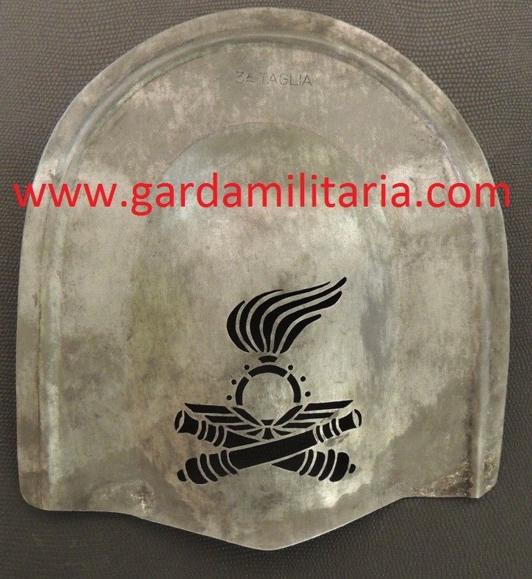

    По трафаретам вопрос у меня .
    Где можно увидеть их в приемлемом разрешении , пригодном для обработки ?
    Две каски есть , по сопутке судя - артиллеристам принадлежали . Хочу восстановить исторически достоверно .

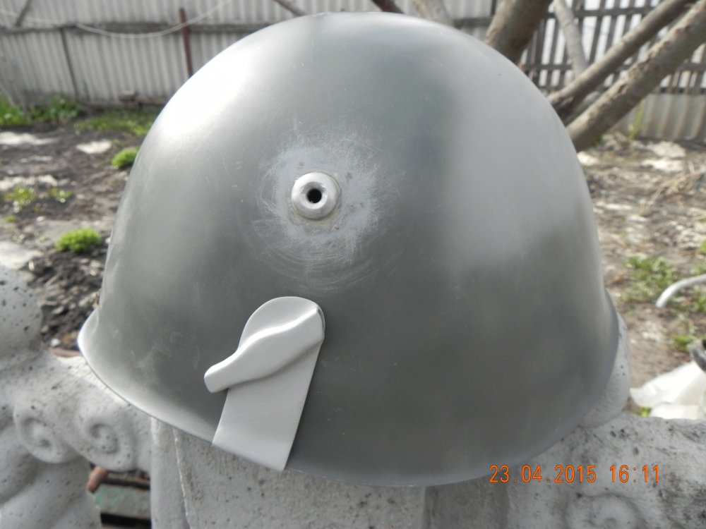

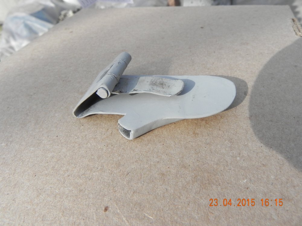

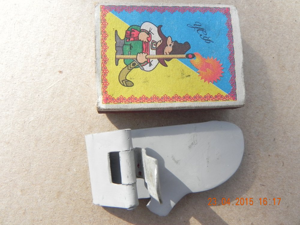

    Приветствую всех!
    Вот когда-то попалась эта тема. Почерпнул много интересного для себя (спасибо всем участникам), и решил изготовить крепление для пера (как оно правильно называется- выговорить не могу). Прошли месяцы, крепление неоднократно начинало делаться, потом откладывалось в долгий ящик, доставалось из этого ящика, снова в него уходило (часто с матами и проклятьями). И вот изделие практически готово. Не окрашено только. Буду сам шлем красить и заодно и крепление окрашу. За основу при изготовлении брал представленные в этой теме фото и схемы с размерами оригинала из поста #50 от Александра Лемешко.
    Просьба не судить строго (сделайте скидку на первый опыт в изготовлении подобных конструкций и криворукость), но и от справедливой критики не воздерживаться. В общем вот:
    012.JPG 022.JPG 023.JPG 015.JPG 016.JPG 018.JPG 020.JPG 024.JPG 025.JPG 026.JPG
    Всё железное, никаких полиматериалов. Если интересно- выложу описание и полный фотоотчёт изготовления.

    Высший класс,Саня!!Молодец! :smile_12::smile_12:Зажим крепко держит конструкцию?
    Я думаю,всем желающим последовать твоему примеру, будет интересно описание с промерами и полный фотоотчёт изготовления.

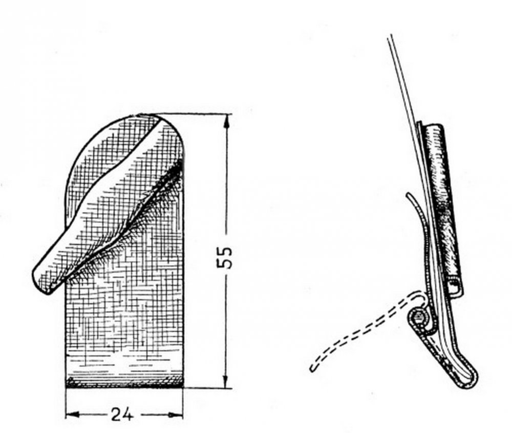

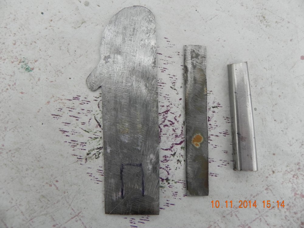

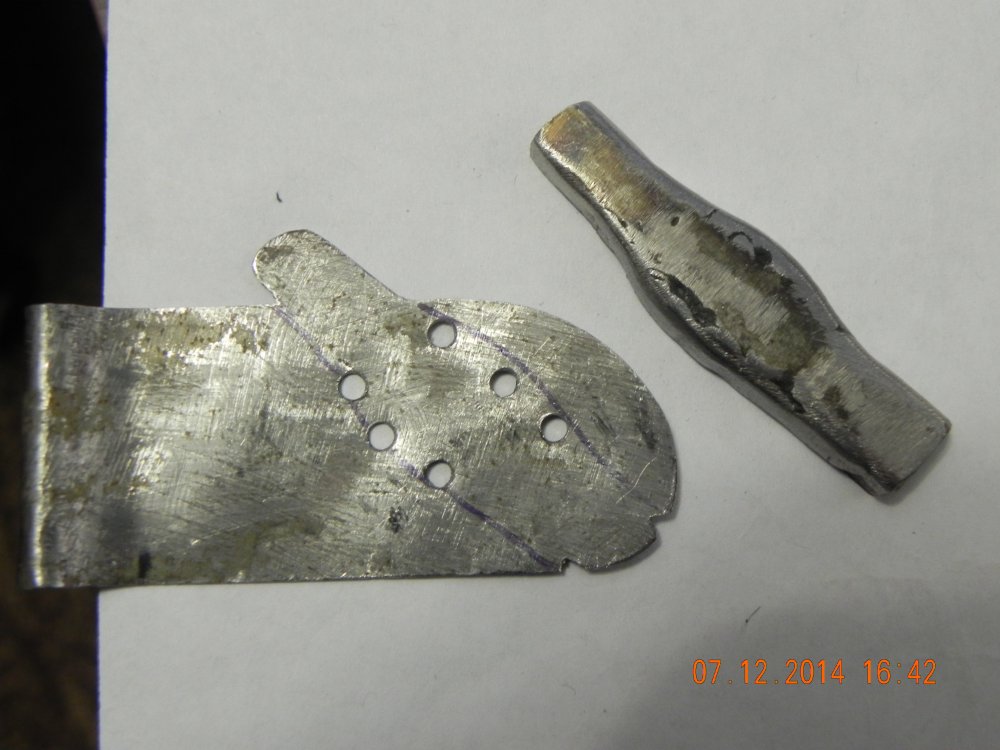

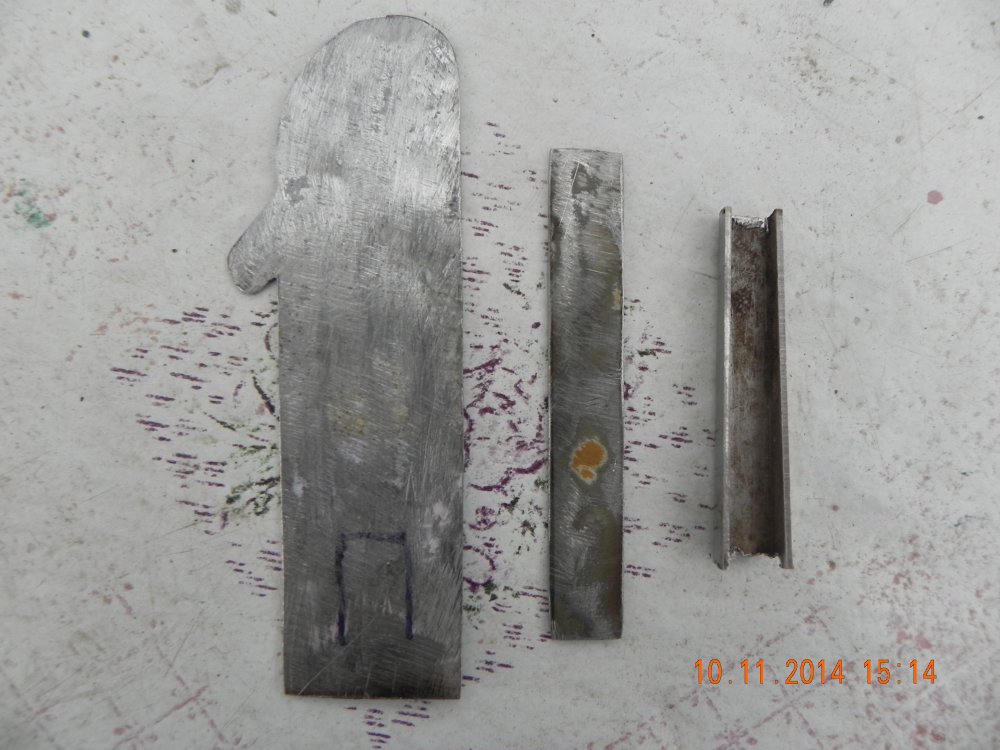

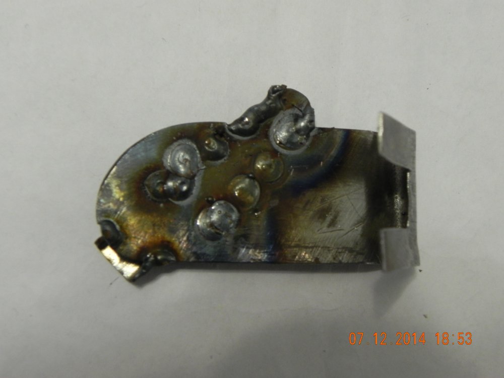

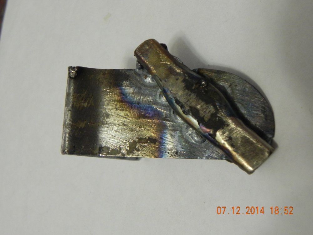

    Значит так! Размеры брал из этой схемы.
    Масштабировал её на компе до размера 1:1, распечатал несколько штук, надел типа шаблонов.

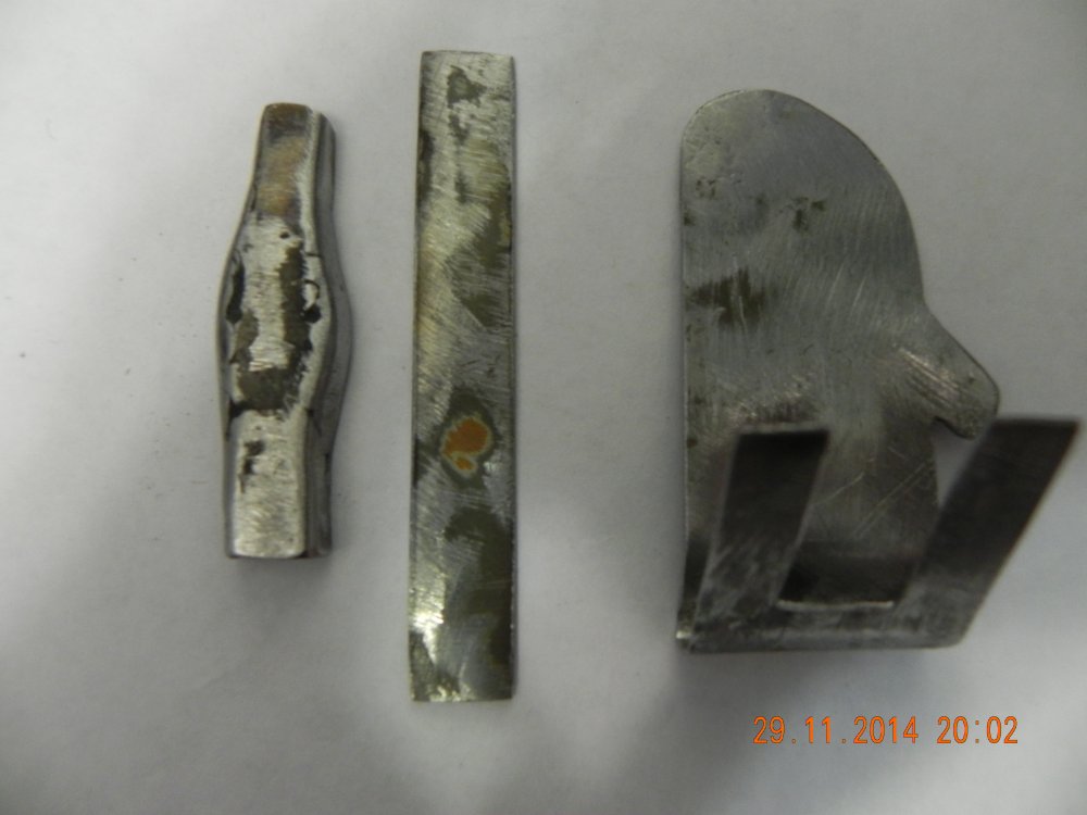

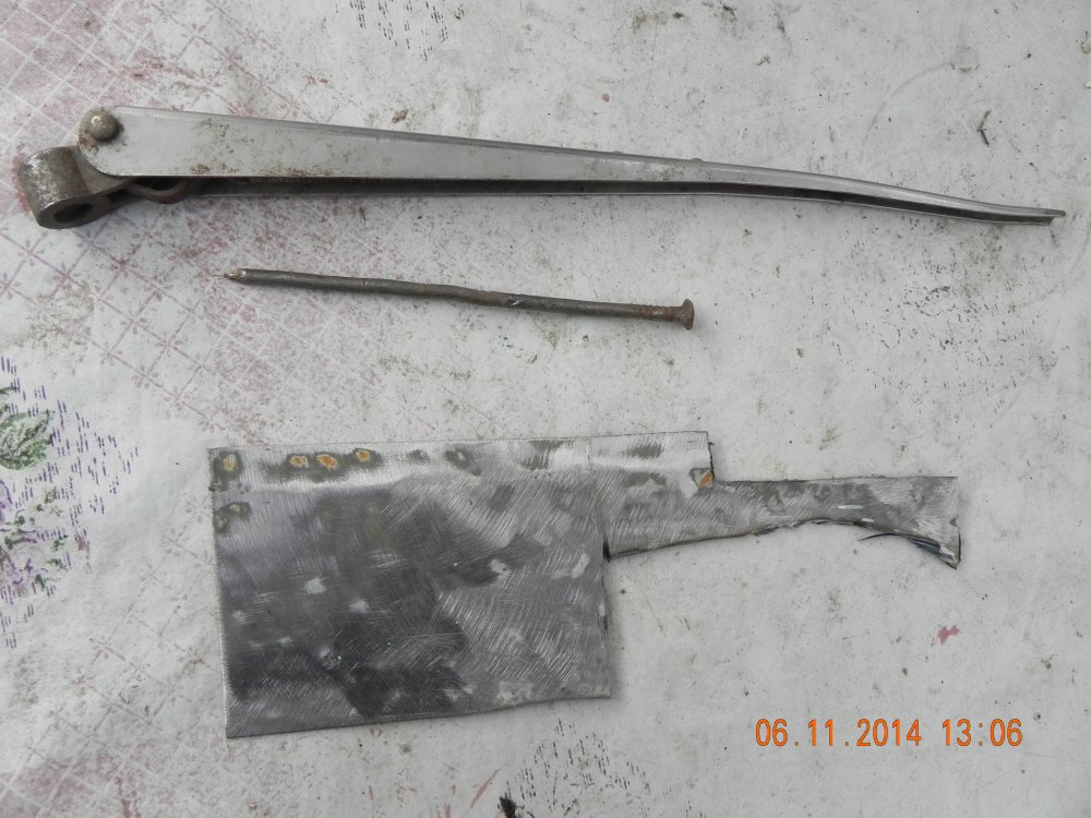

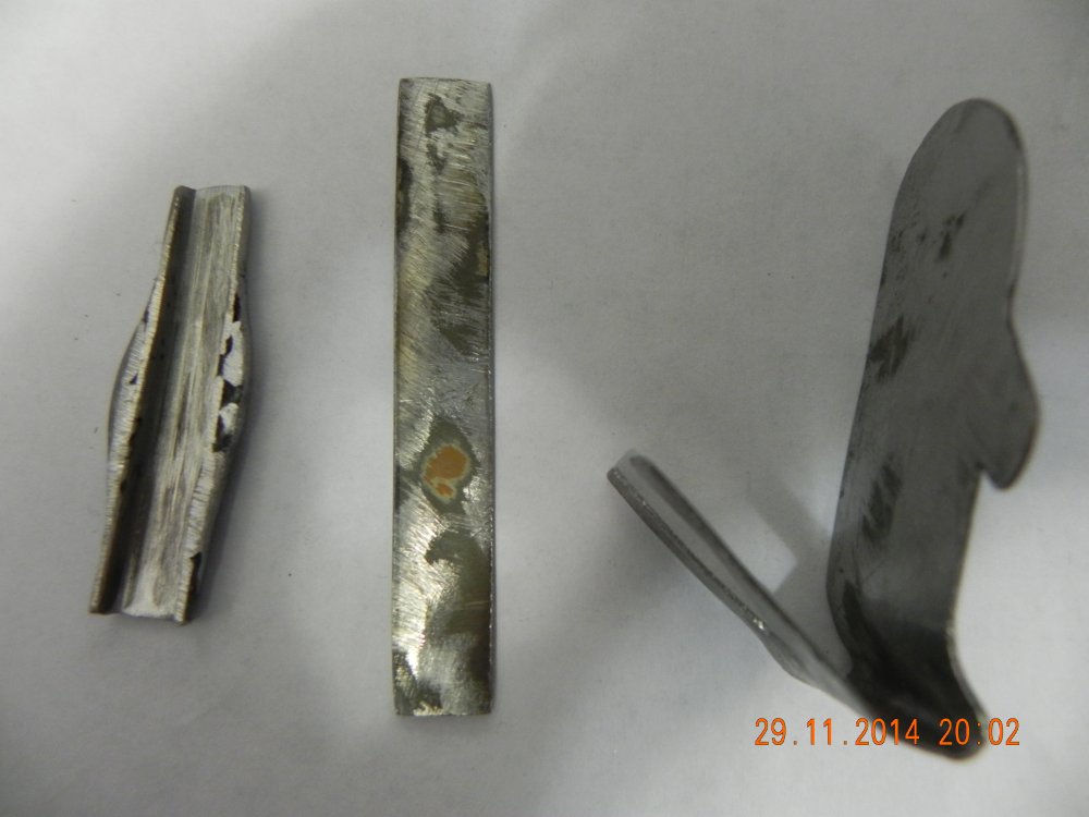

    Из материалов взял кусок крыла от VOLKSWAGEN POLO производства Германии, дворник от АЗЛК 2040 производства России и гвоздь производства Украины.

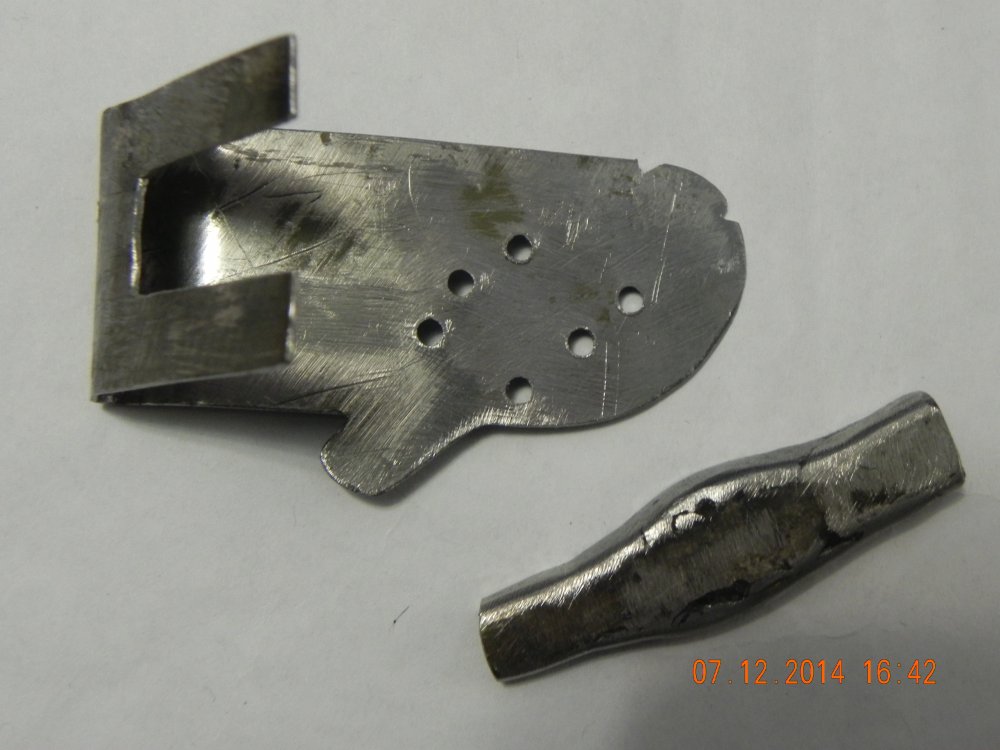

    Методом наклеивания шаблонов на металл определился с примерными контурами. Получилось три детали: основа, гнездо под перо и язычёк-зажим (оську-гвоздь пока в расчёт не берём). 002.JPG 003.JPG
    Больше всего работы с гнездом для пера чтобы придать ему хитрую форму схожую с оригиналом. Дворник был из нержавейки, поэтому с пайкой у меня ничего не вышло. Осталась сварка. Полуавтоматом наваривал наплывы с боков и сверху, а на наждаке придавал форму. За три захода наваривания-обтачивания стало на что-то похоже.
    Если бы не нержавейка, можно было бы обойтись меньшими жертвами- не наваривать, а напаивать оловом, было бы обрабатывать и придавать форму легче в разы.
    663, sqd84 та Александр Лемешко подобається це.

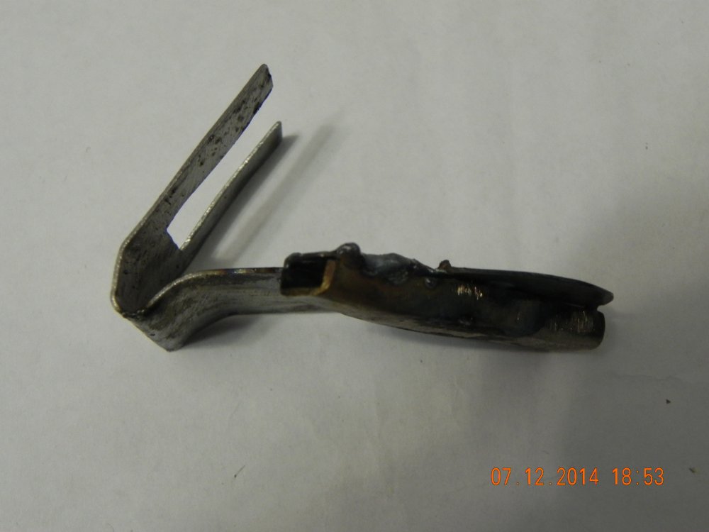

  18. Sasha Zloy
    Sasha Zloy Stabsfeldwebel
    689
    Харьковская область

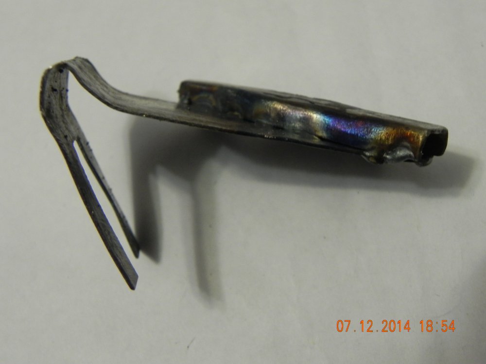

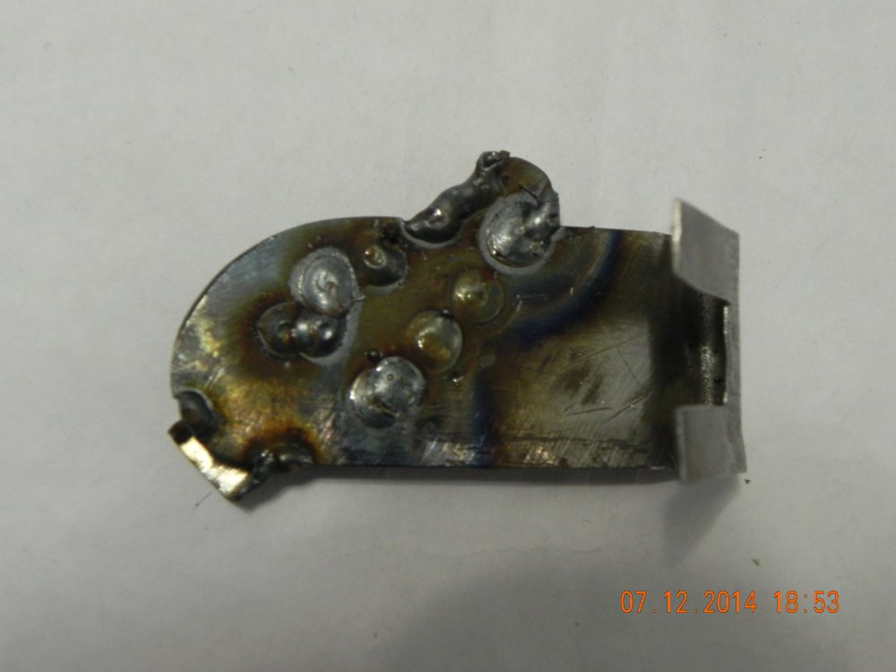

    По контуру прилегания двух деталей насверлил отверстий и через них, опять же полуавтоматом, соединил вместе.
    Попутно ещё раз наварил там, где оставались каверны от предыдущих навариваний.
    И снова наждак, придание формы.

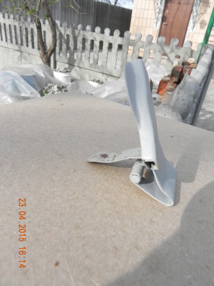

    Потом очередь дошла до язычка-зажима. Придал ему на наждаке форму и при помощи гвоздя, который превратился в оську, соединил всё во едино.

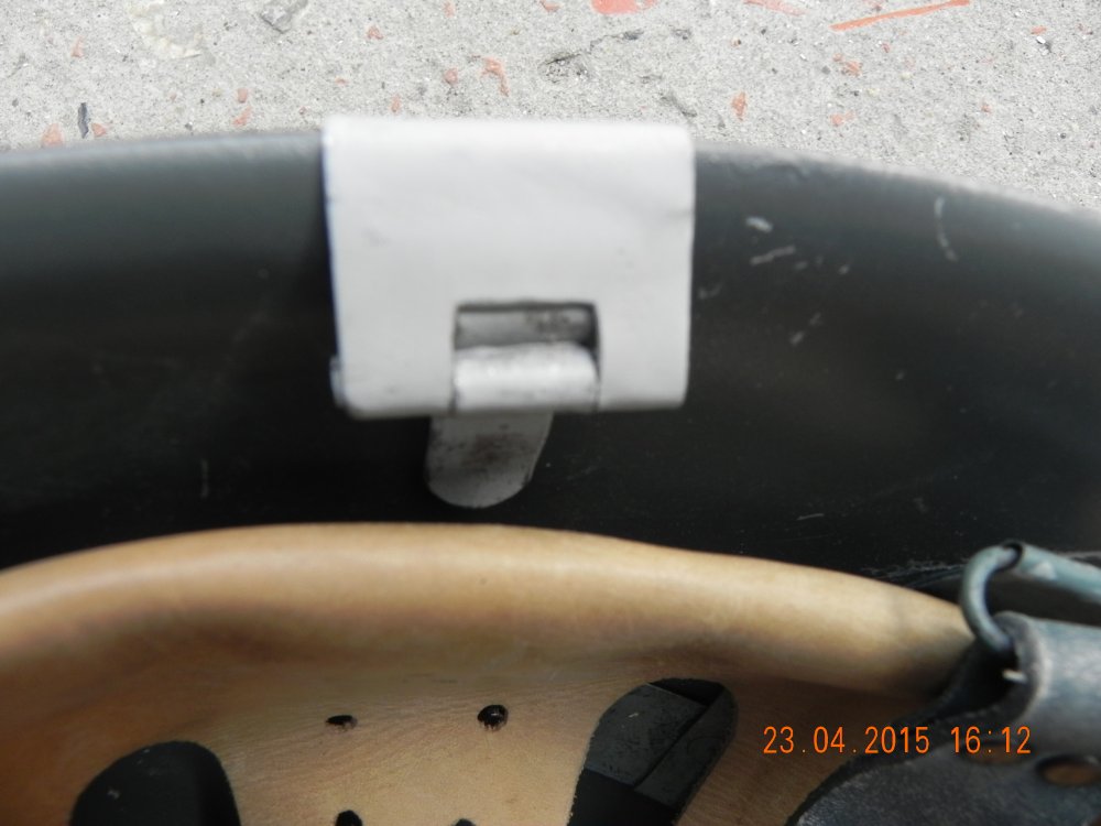

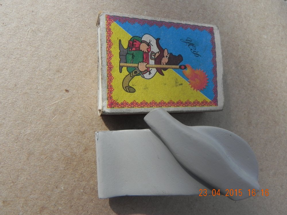

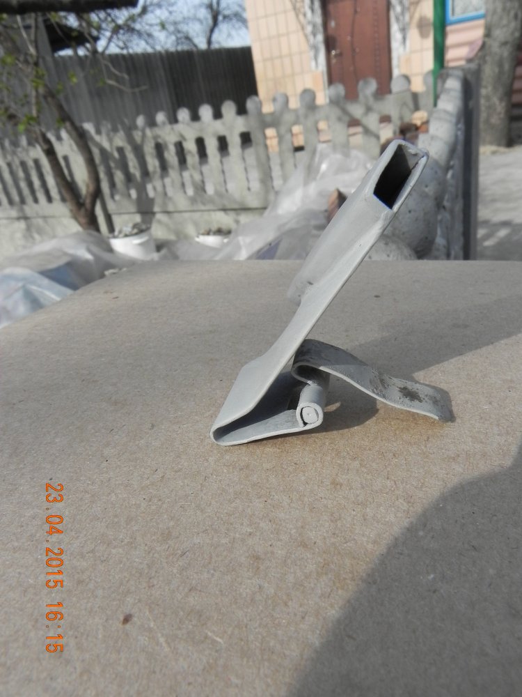

    Отвечаю на вопрос Саши о том, крепко ли зажим держит конструкцию. При первом опробовании оказалось, что при попытке зажима на каске язычёк деформируется. Проблему решил закаливанием этого самого язычка методом нагревания на газовой горелке и опусканием в масло. Помогло. Теперь работает.

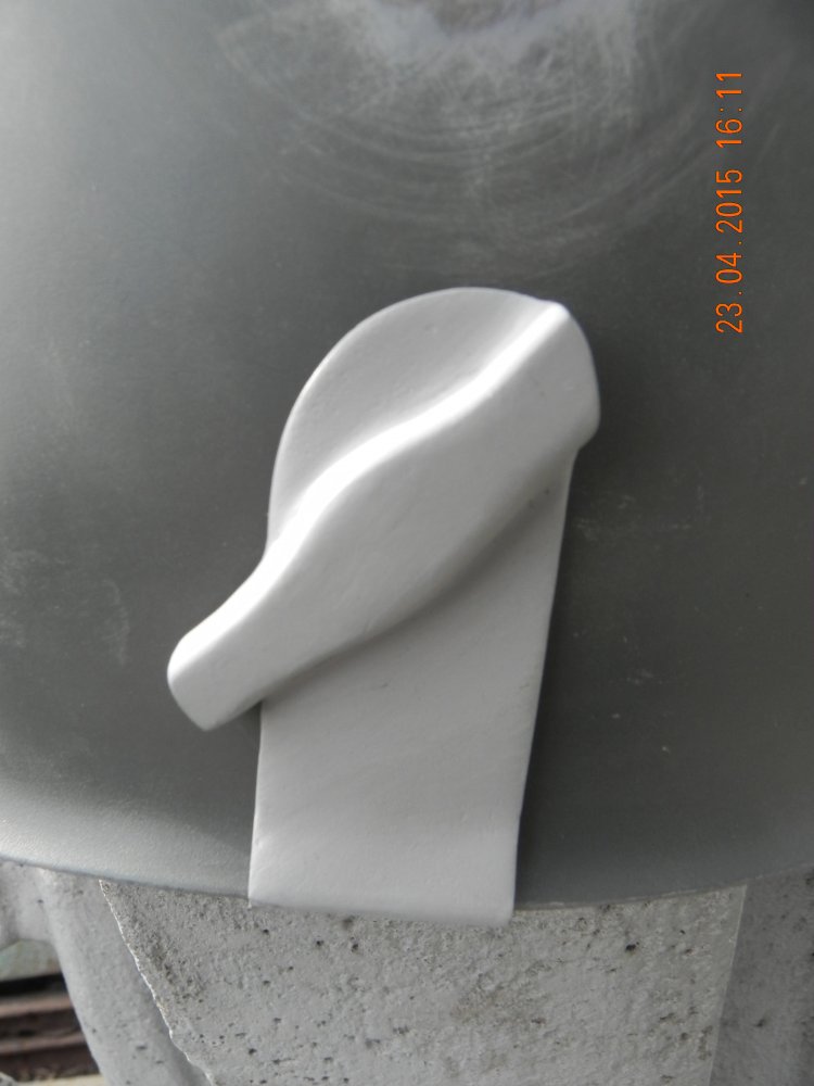

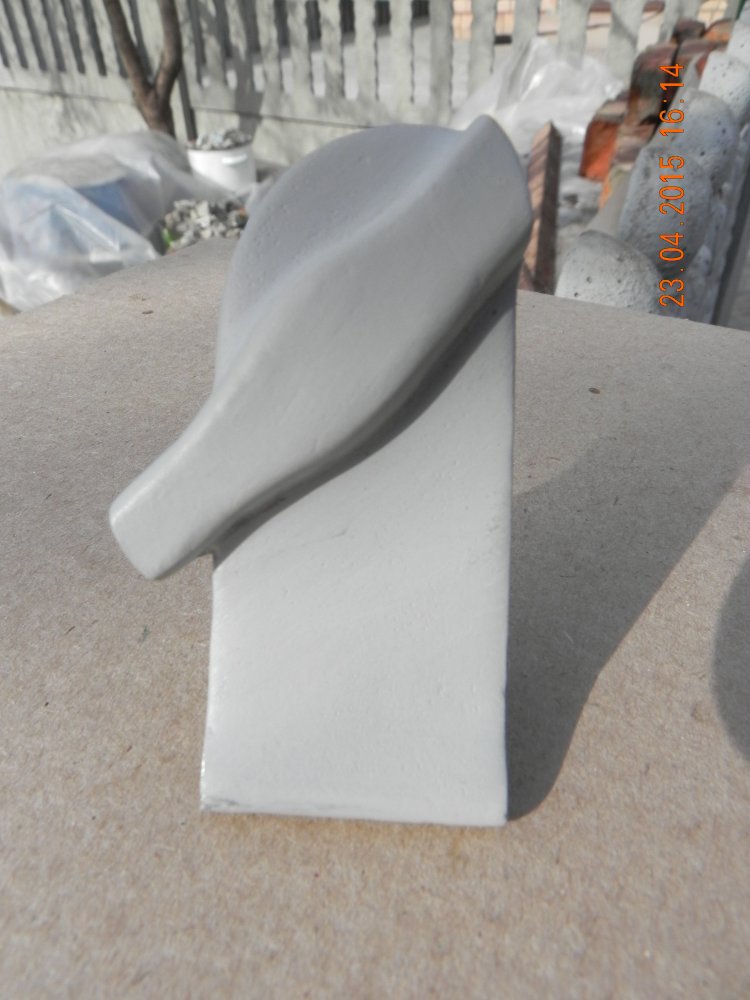

    Окончательно обработал на наждаке всю конструкцию, затем наждачкой и погрунтовал. Результат на сегодня уже демонстрировал.
    Понимаю, что в оригинале внутри самого зажима под перо было что-то, типа пружинки. Для фиксации этого самого пера. Но в моей конструкции этого нет. Пока нет.
    Перед покраской подшпаклюю точечно некоторые мелкие дефектики.

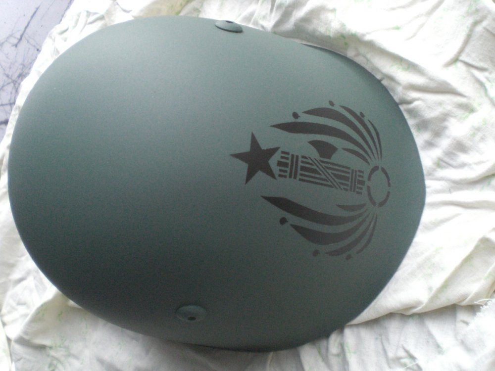

    Цвет планируемой окраски шлема- на самом шлеме. Это тренировался, пробовал аэрограф. Океанический серый и полевой серый 2:1.
    Насчёт трафарета и пера ещё не определился. Приму совет более авторитетных в этих делах камрадов.

    Отличная работа!!!! Единственное небольшое замечание - в процессе покраски рекомендую отконтурировать перодержатель от базовой пластины, а то по фото они как единая деталь смотрятся.

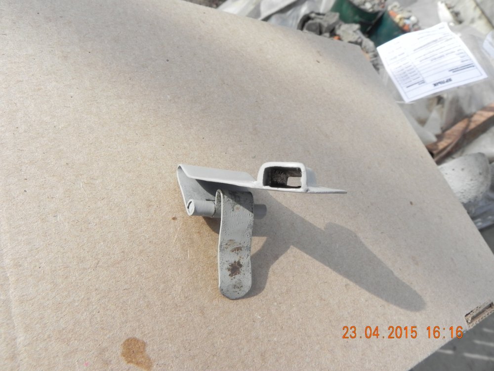

    комрад не можете показать как все таки крепится это чертово альпини. Есть оригинальное не держится хоть ты тресни.
  21. Рихард
    Рихард Oberstleutnant
    5.268
    Одесса, Украина
    Странно, у меня оригинал держится и неплохо....хотя не исключаю что подкладывали, возможно, кожаный лоскут или что то в этом роде.
  22. Крот Учёный
    Крот Учёный Feldwebel
    630
    Россошь Россия
    Не альпини . Эта штука называется " наппина " . Если не держится - разогнута пластина зажима . Такое бывает , подогнуть , предварительно разобравшись , как оно работает . Изогнуто хитрО , таким образом , что пружина эта как бы сама себя прижимает к каске пройдя при фиксации определённую точку . Если испорчена временем - делать новую пружину . Материал для неё - мастерок строительный .
    Перо . У рядовых - ворон . Офицеры - орлиное . Генералитет и штаб - гусиное .
    Трафарет - сложный , сложный вопрос . Масса трудностей и проблем . Начиная от поиска качественной картинки и заканчивая лазерной резкой . Но решаемо и результата можно неплохого достичь . Вот пример с каской чернорубашечника .
    Пружинок , держащих перо внутри наппины нет . Не видел раньше , но ради интереса просмотрел имеющиеся - нет .

    Тогда я и привел известные чертежи из Приказа №676 от 28 августа 1940 года, по которому вводилась портапенна, пост #113.
    https://reibert.info/threads/italjanskie-gornostrelki-alpini.102876/page-5
    Вношу небольшую поправочку в высказывание камерада Крот Учёный : штука, о которой вновь вспомнили и впервые, надо сказать, не хуже первоначального изготовителя - Королевского арсенала в Турине, сделали,:smile_15: называется portapenna, портапенна, если дословно с итальянского – носитель пера. Иногда итальянцы пишут это слово слитно - portapenna, иногда раздельно porta penna.
    Наппина - кисточка, пампон - крепилась к перу и была различной по цвету для альпийских батальонов. Не путать!
