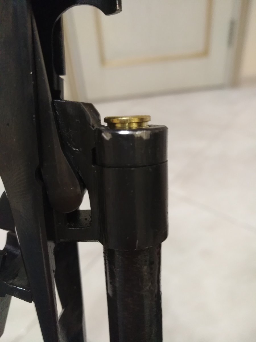

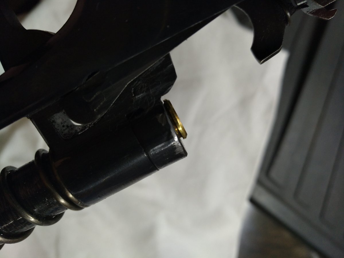

    И это тоже либо осечка, либо невыброс, либо недовыброс IMG_20170529_113800.jpg

    Люблю УОС и их работу!o_O

  12. Kovach85
    Kovach85 General-major
    5.357
    Ну все правильно он слишком глубокий, и идут осечки на таком.

    Вообще-то на фото патронник на нижнем пределе, в нормальном должно быть видно начало гильзы. Плюс сюда добавляем фактор, что сейчас сплошь и рядом экономят на мелочах и размер патрона 22мм раньше меряли по гильзе, а теперь по кончику шарика, а это 0.5-0.7мм. Поверьте мне на слово, я месяца 3-4 со штангеном ходил себе патроны покупать. Плюс глубина закатки - она тоже разная, а конец патронника - упор для гильзы, - у этого ствола тоненький, полмиллиметра решает. Поэтому снимите возвратку и ударник, поставьте снаряженный магазин и поработайте затвором - все нормальные гильзы должны цепляться выбрасывателем так, чтобы он не торчал ни на йоту, а был заподлицо с затвором. И выбрасываться тоже должны и без возвратки, пружина гнетка тут поработает. Если так впустую есть проблема - готовьтесь менять ствол, а пока пооткладывайте те патроны, которые нормально зашли и выбросились - это ваши.
    Судя по наклепам на стволе слева и справа от патронника, у нас стволы были одинаковые, мой год переделки - 2015. Ствол - ужос, мягкий, поэтому наклепы, конец патронника тоже будет проседать. Поставлен - в серьге стоит втулка, она штифтована в серьгу и подварена! Потом стоит ствол 11мм внешний диаметр, а на него надета трубка до серьги для утолщения, она подварена к стволу в двух местах, но не штифтована. Ну и штифт уже внизу серьги, как у всех, слава богу, один. Так что с заменой придется "потрахаться"

    Уточню - перед проверкой затвором снять возвратку обязательно! У своего экземпляра было замечено иногда нормальное цепляние гильзы, когда стояла возвратка с боевого, тут причина, подозреваю, в том, что патрон иногда подавался косовато, жёсткая пружина упирала его раньше времени в расхлябанный патронник, защелкивался выбрасыватель и пружина додавливала в нормальное положение. А потом в следующий заход тот же патрон шел ровно и не защелкивался. Без возвратки, просто рукой двигать затвор - выбрасыватель защелкнет тогда только как положено - когда конец гильзы упрется в края патронника, либо не защелкнет, если патронник глубокий, то есть диагноз будет сразу и точный.
    Ну а зачем ещё ударник снимать, думаю, не надо говорить )))

    Та все намного проще!;) Нужно вставить патрон в патронник (без затвора! Просто пальцами) и посмотреть на сколько торчит патрон!:)

    Оно не всегда понятно на глаз, насколько торчит гильза, надо брать штанген, а штангеном так точно не померяешь выступ, а оно сцуко 3мм торчит - работает, 2.5 - частенько работает, 2 - уже точно не. Ещё и донца гильз кривоваты бывают и тоньше ножка. Короче, для надежности надо подрюкать затвором. Ну чтоб отобрать, чего в магазин запихивать.

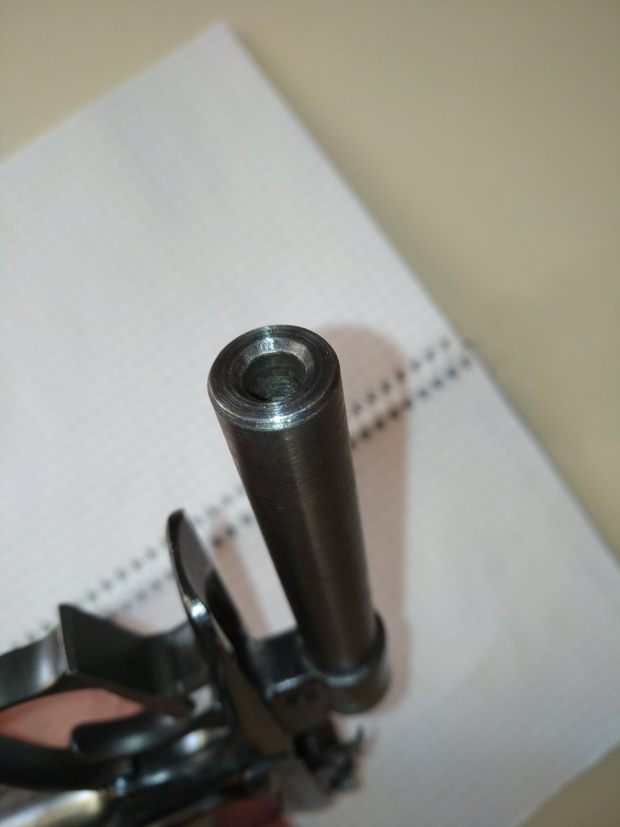

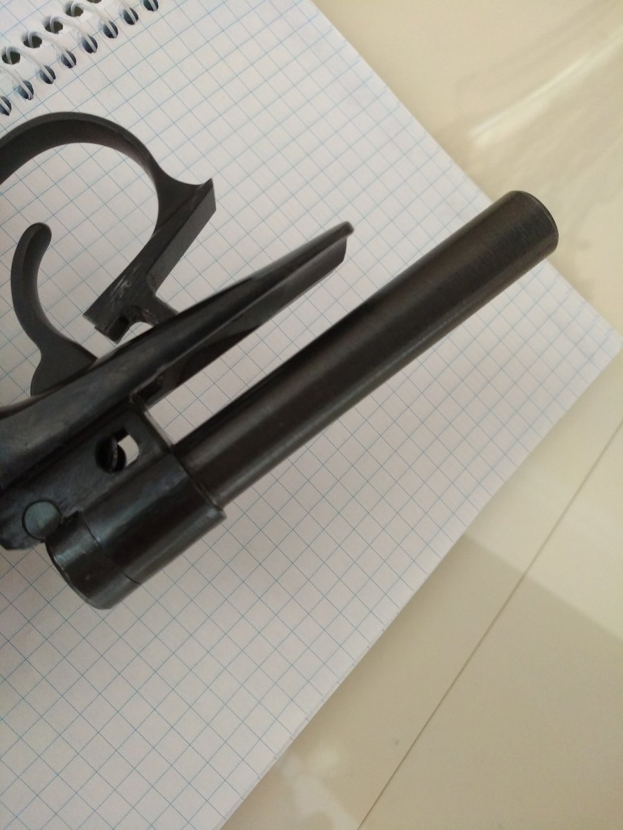

    Ствол новый сам воронил, вроде ничего вышло?:

    Опытному глазу сразу видно!;) Глубоко или нет!:)
    Воронение дудки красивое! :smile_12: А срез... Могу скинуть фото правильного среза того же мастера! И с нержавейки...
    С ув. Сергей! :beer:

    Со среза не воду пить )))
    Я хотел, чтоб он был обычным
    Спасибо за похвалу, старался, это третье, что воронил. До этого был выбрасыватель и гнеток, над которыми извращался. На самом деле ничего сложного - очистить, обезжирить, равномерно намазать, вовремя стереть, обработать ружейным маслом, дать полежать, стереть лишнее.

    Это да, но есть реальный факт, что когда есть правильный закос под 9мм куча намного лучше! Шар выходит шаром, а не колбаской и по пути становится шаром... И в лучшем случае прийдет к цели в виде шарика, а не колбаски... А срез а-ля MP79-9T! И почему взяли обычную сталь? Я по совету друзей выбрал нержавейку! Крепче + нет ржавчины без чистки (хотя я чищу любое оружие даже после одного выстрела)!:)
