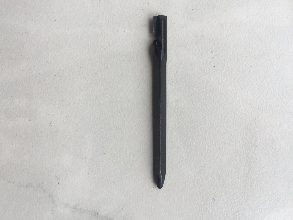

    Подскажите пожалуйста,кто знает,с чем могут быть связанны осечки на данном девайсе. Образец 1964 года,с правильной пружиной.Использовал магазинные патроны сафари,пнд-9,собр-т проблема одинаковая через патрон происходит осечка,ударник бьет по бойку но выстрела не происходит при взведении затворной рамы вновь,и нажатии на спуск происходит выстрел.Как то не очень после каждого выстрела дергать за затворную раму.

    Попробуйте поменять ударник, может на вашем девайсе уже выходился

    + к ударнику - боевая пружина. Возможно она уже устала от работы. Я бы, после визуального осмотра ударника, начал бы с неё.
    Или, как вариант, её неправильная установка. Кончик случайно не изогнутый?

    Девайс брался как новый в магазине,не б.у.,отстрел 100-150 патронов первые 1-2 магазина работал +- норм тоже было пару осечек допустим 1 на целый магазин,а сейчас как я описал выше....пружина покупалась тоже новая отдельно,разобрал,достал ударник тоже на вид вроде свежий:confused:o_O

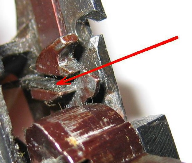

    Задам нескромный вопрос: ставили её правильно? Её можно поставить неправильно (на фото), узкое перо не туда положить, после этого работать будет, но...
    И желательно выложить фото надкола капсюля, которое дает осечки..

    Вы про эту пружину,я не о том подумал,эту пружину не менял и не доставал не знаю в каком она состоянии,сегодня разберу и гляну,другой вопрос реально ли такую свежую найти или подгибать старую?

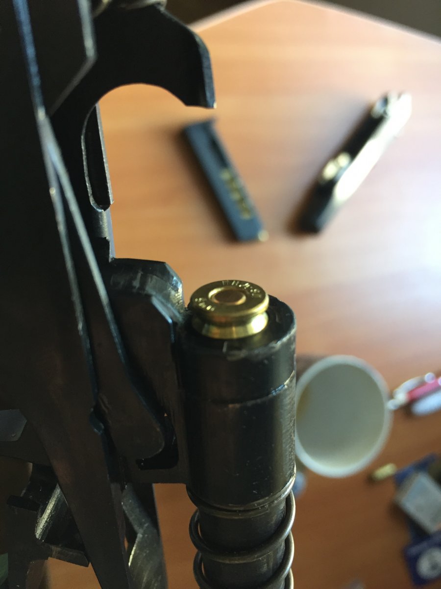

    А глубина нормального патронника какая должна быть?

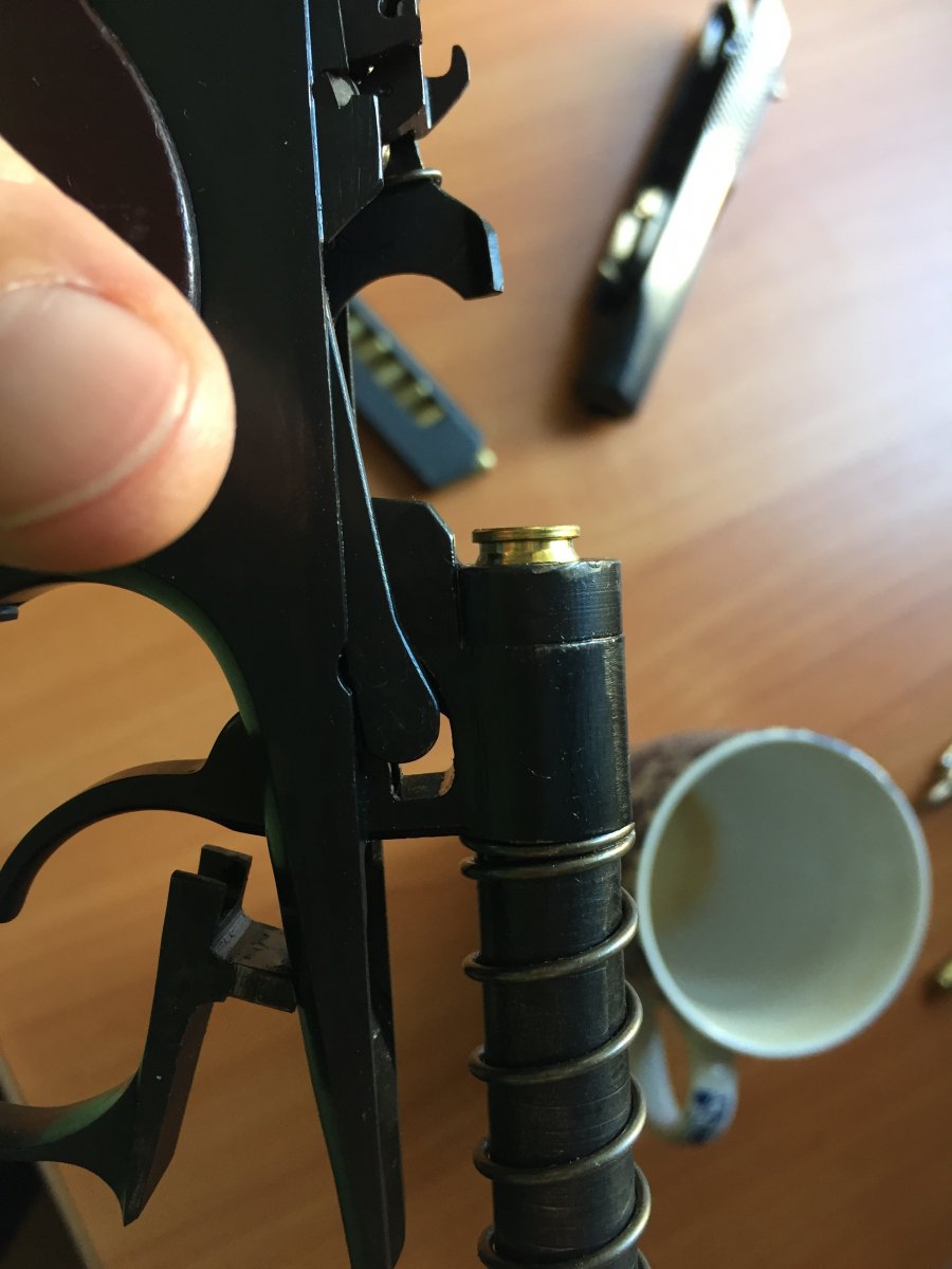

    У меня на фото патрон вставлен в патронник до упора,если видно это норм глубина?И второе присутствует люфт патрона в патроннике,патронник больше в диаметре где то наверное на 0.5мм

    Вроде более менее нормально! Делайте правильно: осечка, выброс патрона на ладонь и осмотр данного патрона! Если вмятина нормальная- пистолет не при чем! Брак капсюля, влажный и т.д.! Если еле заметная вмятина - выбрасыватель нормально не может захватить закраину (фланец) из-за глубокого патронника (патрон глубоко) и соответственно нормальный накол не возможен...

    На данном фото длина патронника нормальная, значит остается два варианта : либо боевая пружина просела (если накол слабый), либо патроны отсырели. Также не помешает хорошо прочистить камеру ударника.
