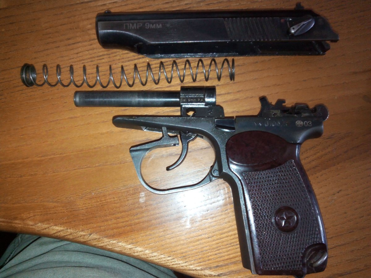

    Пока набирал сообщение в пятницу и пытался ответить, форум отключили на обслуживание. Все набранное грохнулось. Теперь по новой. Как и договаривались выдаю все параметры:
    1. Какая версия ПМР я не знаю. Куплен хрен помню когда. Наверно лет 10 назад. Вот фотография:
    На устройстве ничего не менялось кроме рукоятки. Была черная и страшная. Настрел не более 50-100шт. Я с ним катаюсь на велосипеде (типа средство от собак), а так, в основном лежит в сейфе; лежит так как жрать не просит, а условия перерегистрации не имеют оснований для вымогательства лишнего. Иногда из него пуляют дети/бабы ...
    Размеры ствола:
    наружный диаметр ствола - 10,3мм
    вн. диаметр ств. у дульного среза - 5 мм
    вн. диаметр ств. у пульного вх. - 5,8 мм
    Шпонка крепления ствола - сквозная.
    Внешних дефектов и повреждений не видно. Затыкаю пальцем патронник, дую в ствол - сквозняков нет.
    По патронам:
    1. Те, которые дают полу/трубу:
    - гильзы SB, тонер Сокол - 3,1gr ( 0,2 гр ) Шарик от Гумовик 0,7гр. Кнопка ССI 550 смарт пистол.
    2. Тот, что подорвал скобу СК вниз:
    - Подарочные, маркировка - "Сова", Кнопка прилита черным лаком.
    Желаний разгонять до дурных джоулей не имею. Просто хочется знать параметр патрона который нужно "купить" и можно безопасно использовать для этой железки. В продаже только с порошком "Сокол", ;) Но могу поискать и другой, лишь бы подходил к другой дудке:
    С 20к.
    Всем заранее спасибо!

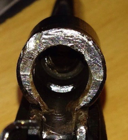

  22. VadymZ
    VadymZ Stabsgefreiter
    342
    В нижней части патронника, примерно посредине. Фотку найду, сброшу.
    Подлечить малой кровью не получиться. Оптимально менять ствол, но в этом варианте ПМР (1) серьга под ствол 11 мм, а не 13 мм, как на нормальном. На 11 мм травмоствол найти проблематично, поэтому необходимо переделывать серьгу под 13 мм.
    akms1974
    вам правильно подсказал по энергии, с Круком. Сокол не очень современный вариант. Может кто-то и измерял на соколе энергию, и сможет дать навеску, но не думаю. А 60-70 дж ПМР-1 выдерживает (проверено на штуках пять таких). Выше, как повезет.

  24. VadymZ
    342
    ПМР-1. Патронник.
    akms1974 подобається це.
