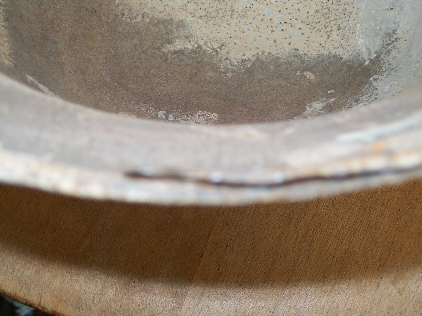

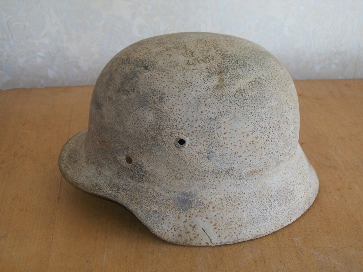

    Реставрирую каску М-35, все в норме, но возникла ситуация, отслоилась завальцовка . Как быть, чем поставить ее на свое место. заварить, каким образом ?! Подскажите, кто уже встречался с подобной проблемой. П.С. При реставрации куда-то улетел люверс, так и не нашел !

    Полуавтоматом заварить, а в домашних условиях холодная сварка.

    попробовать зажать струбциной, что бы щель миминизировать и пропаять. С ув.

    Она ржавая, попробуйте ее там зачистить, все равно в раковинах грязь останется.Да и паяльник надо мощный. В домашних условиях трудновато, а вот обратится к человеку, который занимается пайкой чисткой и радиаторов-самое то, тем более что такой живет с автором темы на соседней улице.

    внутри почистить и залить эпоксидкой потом зажать струбциной и ли краем тисками! оставить на сутки или двое!

    Првильно сказал Tamerlan25 Прижать пасатижами и полуавтоматом заварить.
    А вот холодная сварка думаю не катит, на вальце металл каленый, небольшой удар и отвалится.

    Как раз не ржавая, не с земли, чердачный сохран ! И тем более раковин, как таковых на ней нет. Слегка прошелся шпаклевкой, очень тонким слоем. Ну а с вальцем, скорее всего послушаю совета Tamerlan 25.

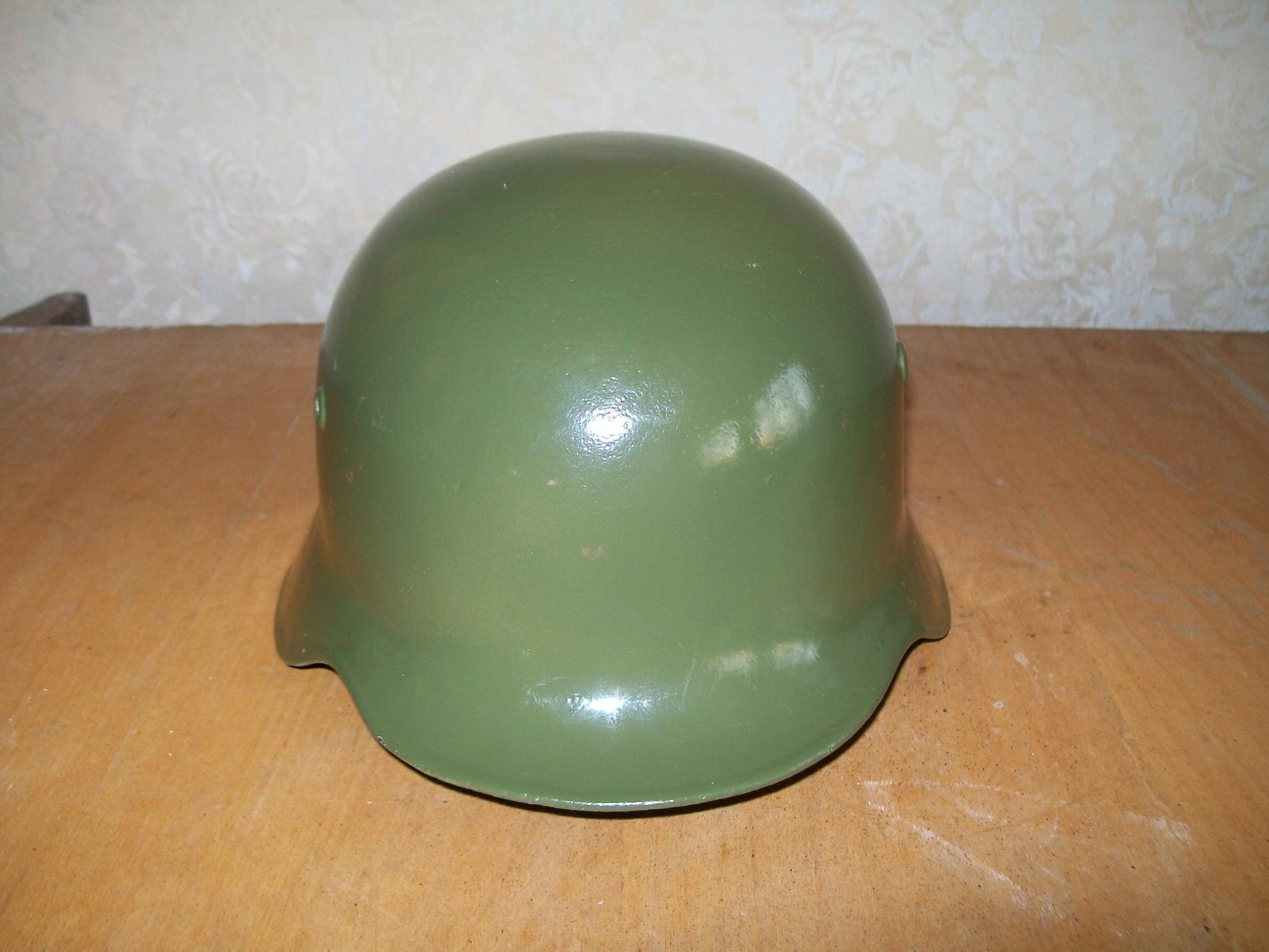

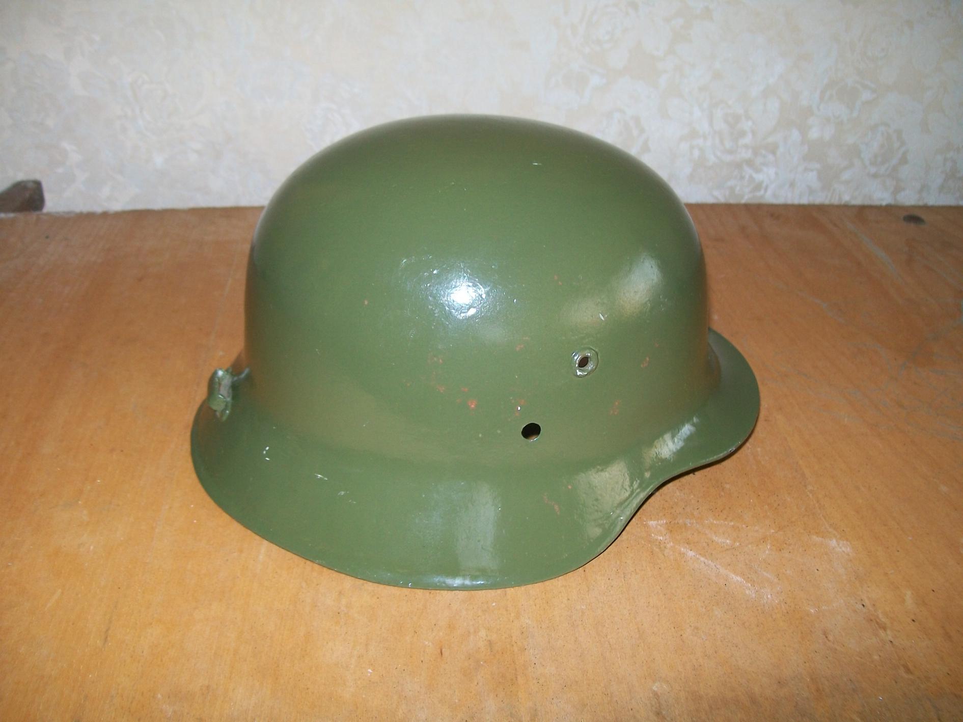

    А вот по М-37 ( венгр) вопрос есть. Кто уже неоднократно встречался с проблемой, как убрать блеск с каски. Варианты разные. кто предложит наиболее оптимальный из них ?:smile_12:

    Почему бы ни попробовать матовый лак.

    Вальц полуавтоматом.А блеск убрать можно матовым лаком,только не заливать,а 2 или 3 тонких слоя,а то некоторые заливают до усрачки,а потом спрашивают-А ЧОГО ВОНО БЛЕЩЫТЬ".

    блеск можно убрать матовым лаком как сказано выше!или под водой стиральным порошком потереть или 2000 наждачкой под водой тоже только не сильно усердствовать!

    Зачем тогда создавать эту тему,ведь в отличии от форумчан, я знаю ваши домашние"производственные мощности" .Сам вы в силах только залепить ее жвачкой, или еще чем то липким, так как ни паяльника, ни полуавтомата(ни дуговой сварки) у вас нет.:eek:
    Волпрос решается одной прихваткой полуавтомата, а разговоров...

    Я вижу не просто отслоившийся вальц - а трещину уходящую на поле каски.
    Требует только заваривания, ибо разойдётся.
    Отслоившийся вальц можно было бы припаять, а тут...
    Кстати тонкий слой шпатлёвки - прямо по рже лежит? И не говорите, что её тут нету.

    А если попытаться этот кусок вальца совсем убрать,вырезать. Потом подобрать подходящую вставку и полуавтоматом вварить.Там вроде кусок небольшой.

    Ну я вижу это так : на вставке с торцов снимается фаска. Потом снимаем фаску на вальце шлема.Ставим вставку - и по фаске ложим швы.Швы зачищаем. Всё.
