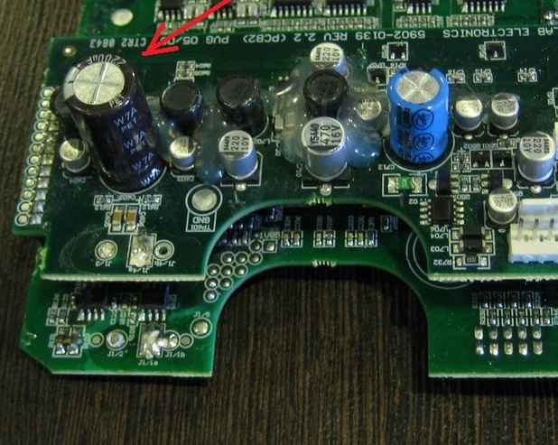

    сейчас по ищу на просторах интернета эту плату в хорошем качестве и посмотрю . а завтра попробую аккуратно убрать её и посмотрю есть ли там дорожки . этот кусок олова касается одновременно двух выходов с микросхемы

    судя по верхней картинке там на микросхеме вроде всё чисто

    Це може бути транзистор, і в нього 123 4 5678 виводи зєднані в групи, тобто фактично 3 різних виводи, але ножки 123 - це наприклад вхід, 5678 - вихід. І 4 - це управляючий контакт, ключ. Але так як маркування затерте - то що це наразі сказати важко

    Дуже акуратно!Ватною палочкою з спиртом відмити окисли ,на резисторах вказані номінали,переміряти опір,якщо є підгнивші конденсатори СМД,прийдеться міняти.Всі ножки на мікросхемі пролудити низько температурним припоєм.Дивитись чи є перегнивші дорожки,ставити латки.Це наслідки експлуатації в період температурних перепадів,конденсат.Там на платі є підгнивший перехід,відмити пролудити.Потрібні більш чіткі світлини з обох сторін плати.
