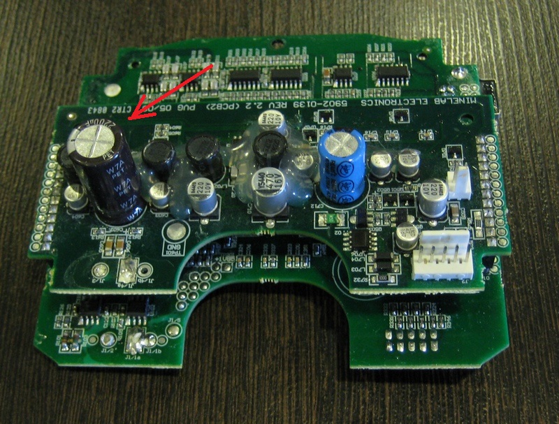

  23. tom-soer
    tom-soer Stabsgefreiter
    109
    transnistriya

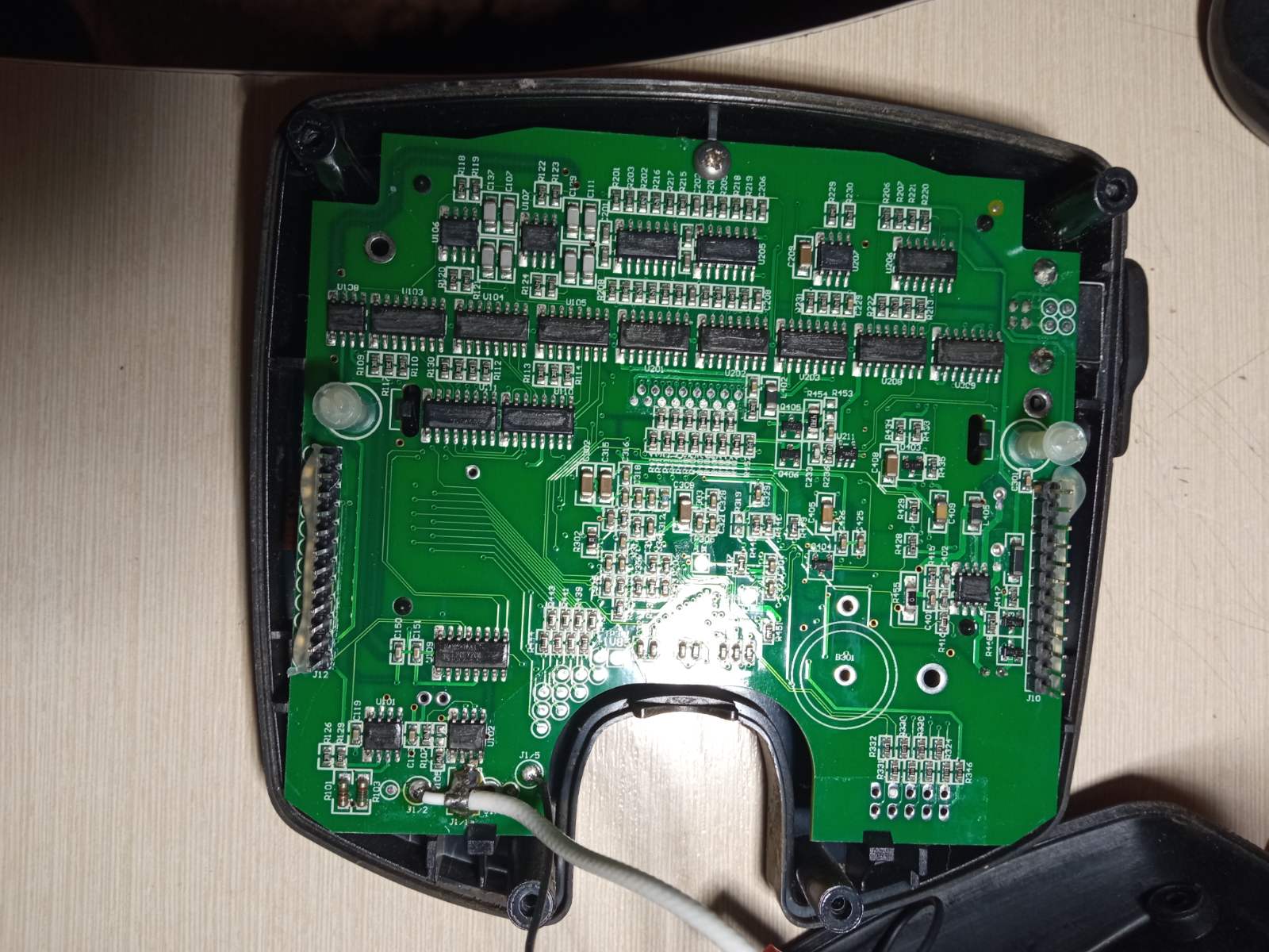

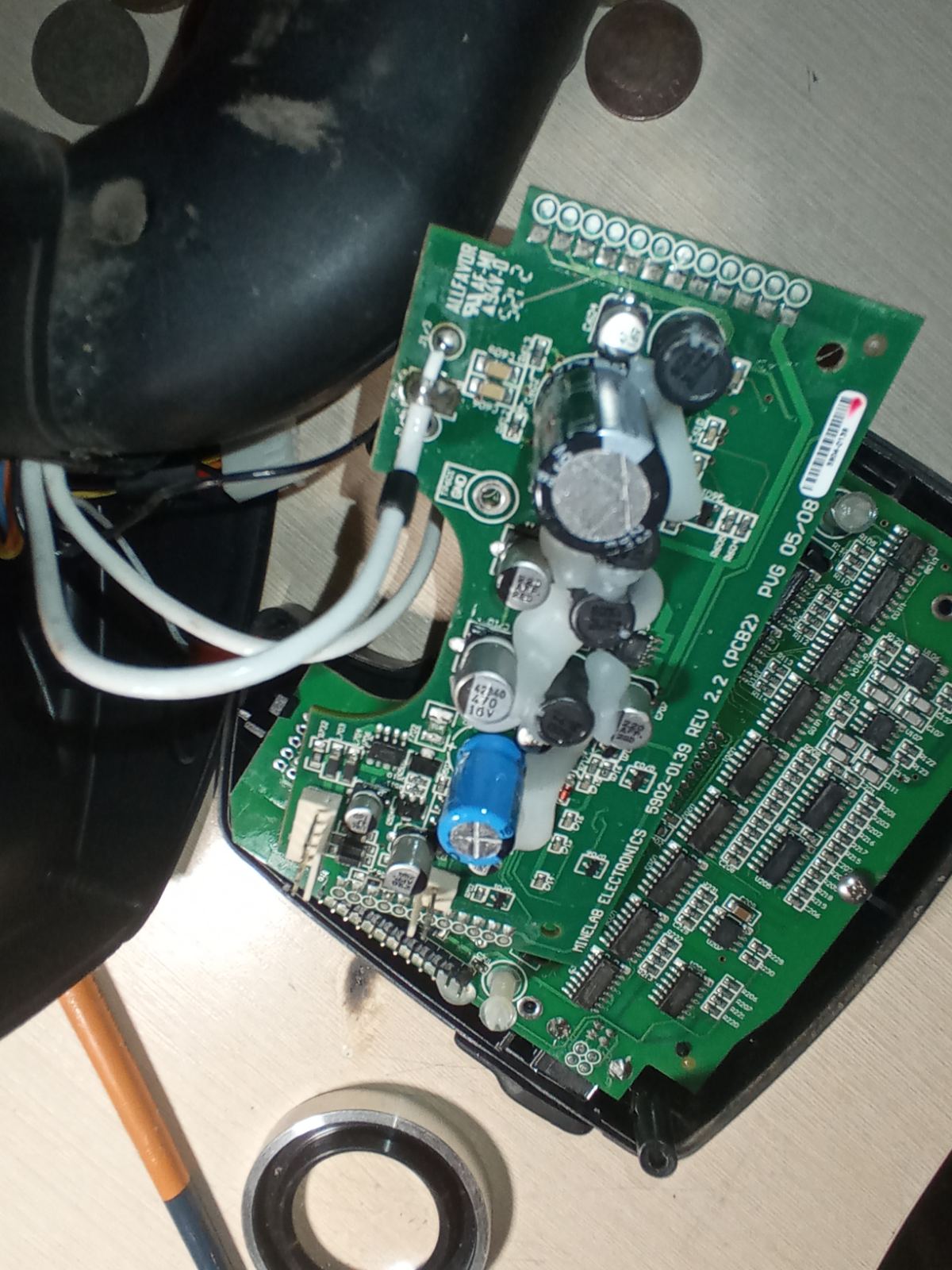

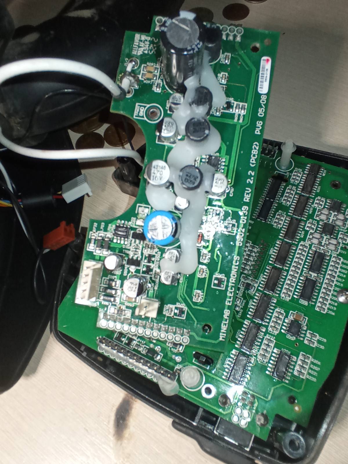

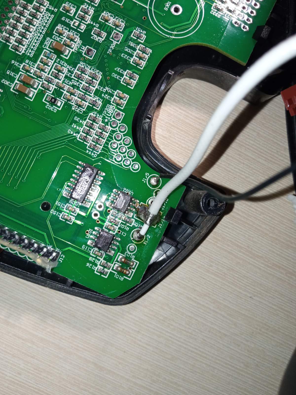

    вот открыл сегодня прибор

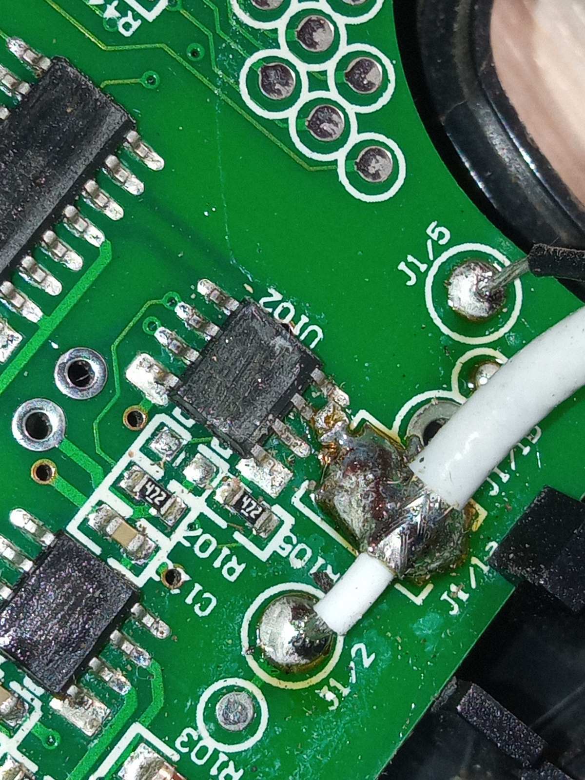

  24. tom-soer
    109
    transnistriya
    я заметил на плате какой то партак . или оно должен быть так или сборщик на заводе был с похмелухи может из за этого у меня такая проблема .

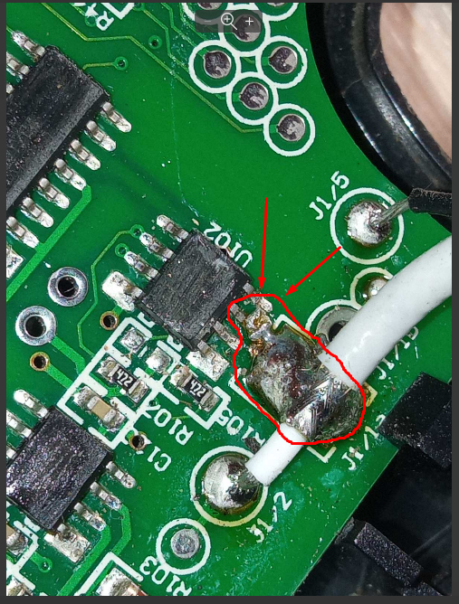

  25. tom-soer
    109
    transnistriya
    вот тут. где провод который идет с катушки и припаивается к плате . с боку сопля олова касается ножек микросхемы это должно быть так или нет
  26. Trolol0
    Trolol0 Stabsgefreiter
    125
    Було б добре підняти ту соплю і подивитись, чи йдуть дорожки від тої мікросхемки до місця пайки. Якщо ні - то прибрати і пробувати. Якщо так - то проблема в іншому. І ще одне - там пропонували заміну конденсатору. Є нюанс - що ті конденсатори що на ринку - китайське гавно, і там при підборі заміни треба дуже добре пошукати якісний конденсатор
