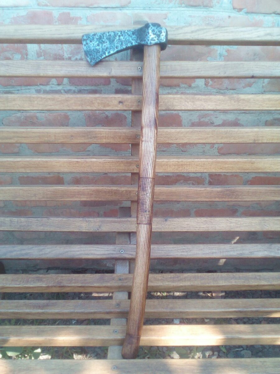

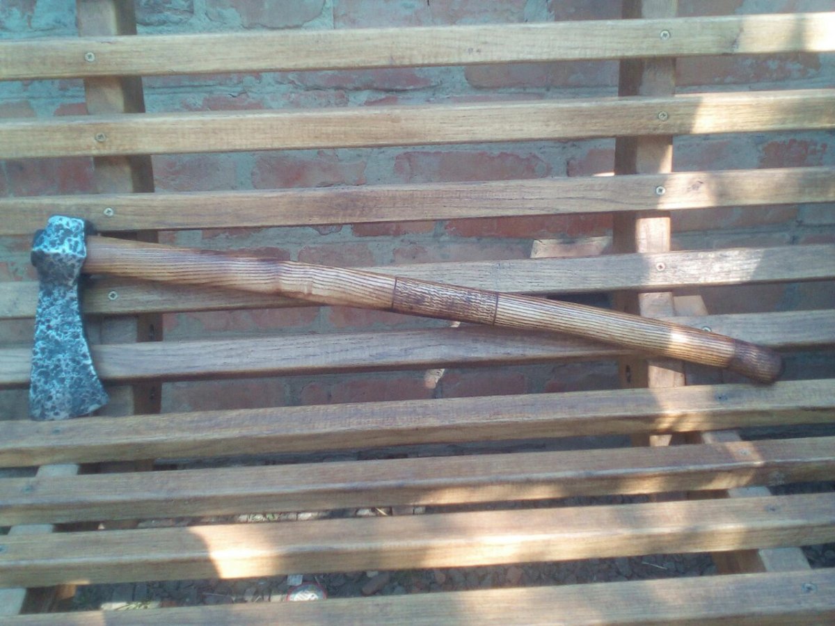

    Оживлю...
    Русь с хазарским влиянием, дистилированная вода, просушка, немного шлифовка и легкое воронение( пластмасовых вещей после кучи эпоксидки и прочего не терплю). Ясень, обжиг, пропитка льняным маслом..

    Якщо можна, розкажить за обжиг. Пальник чи фен?

    На звичайному вогнищі...:)...потім легке шліфування.

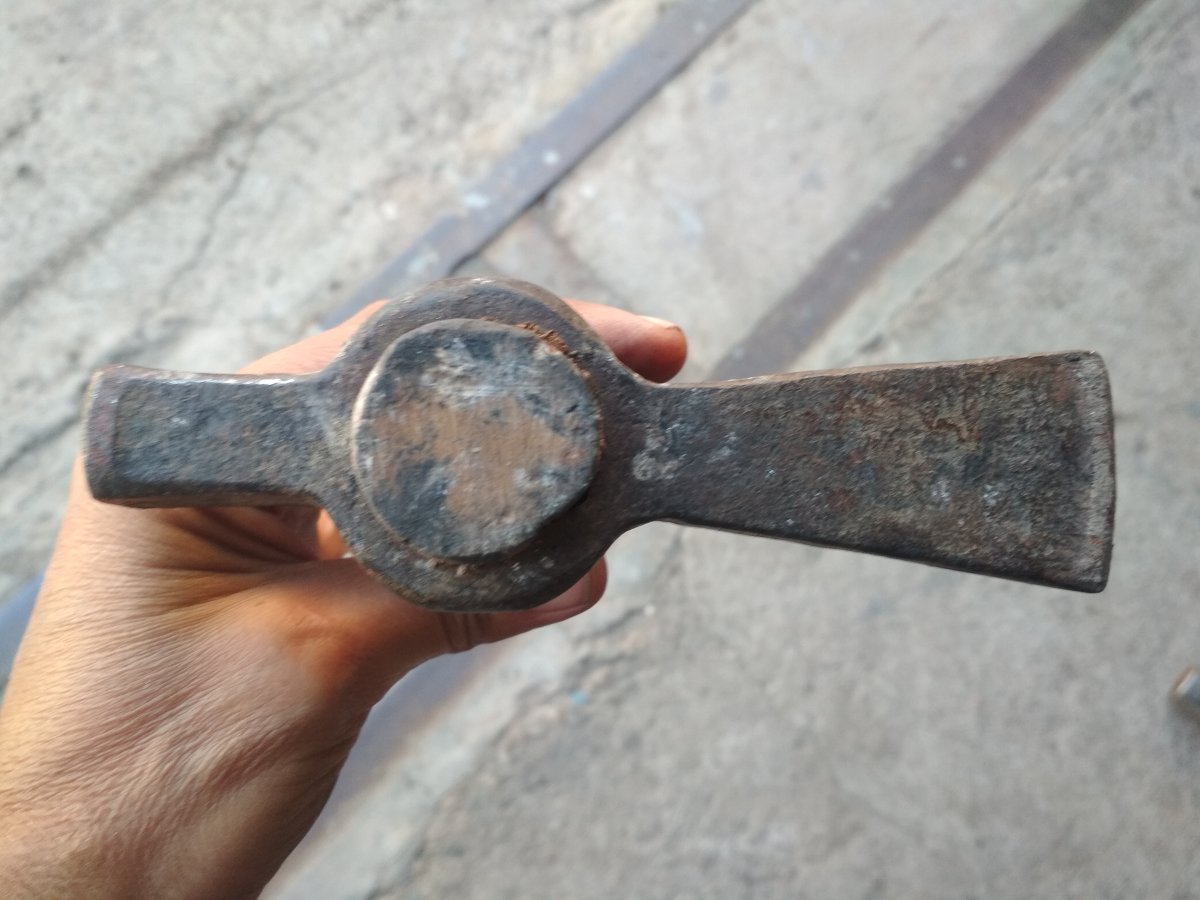

    Доброго дня! Маю дві таких собі молотка каменяра. Знайдені у полях. Ручна робота, майстер невідомий. Зробив руків'я та приставив до роботи.

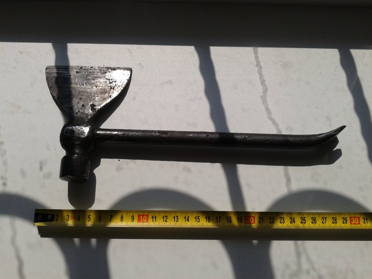

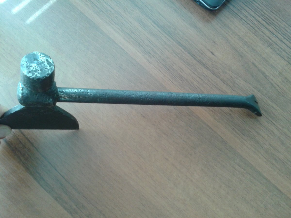

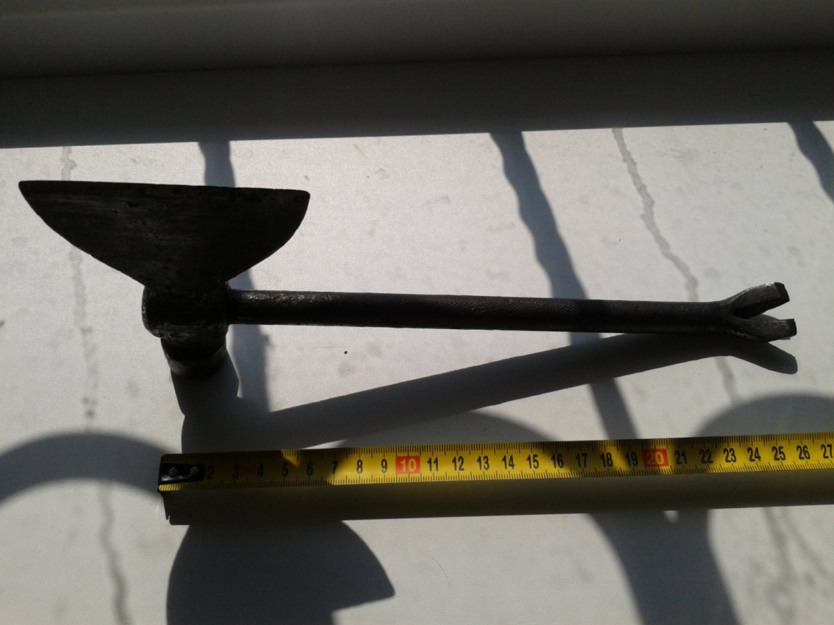

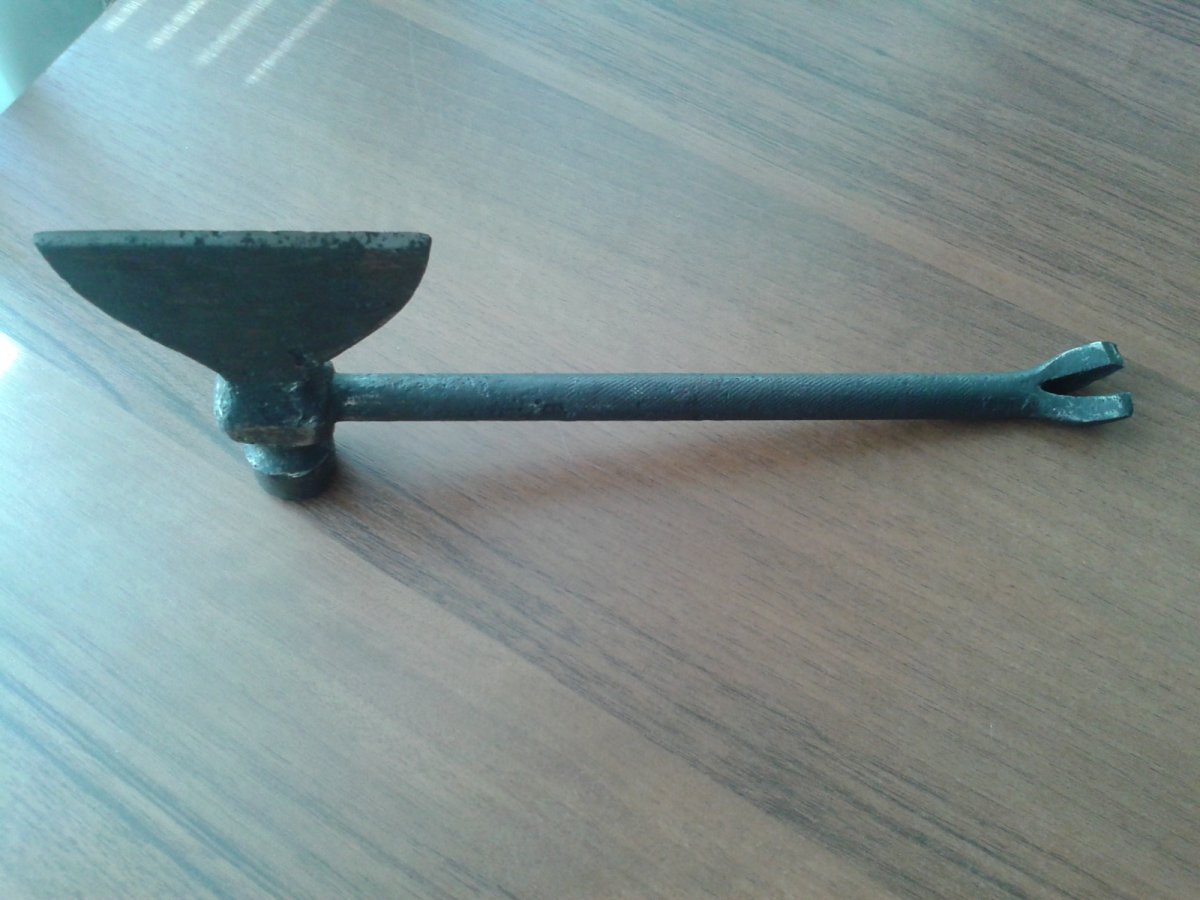

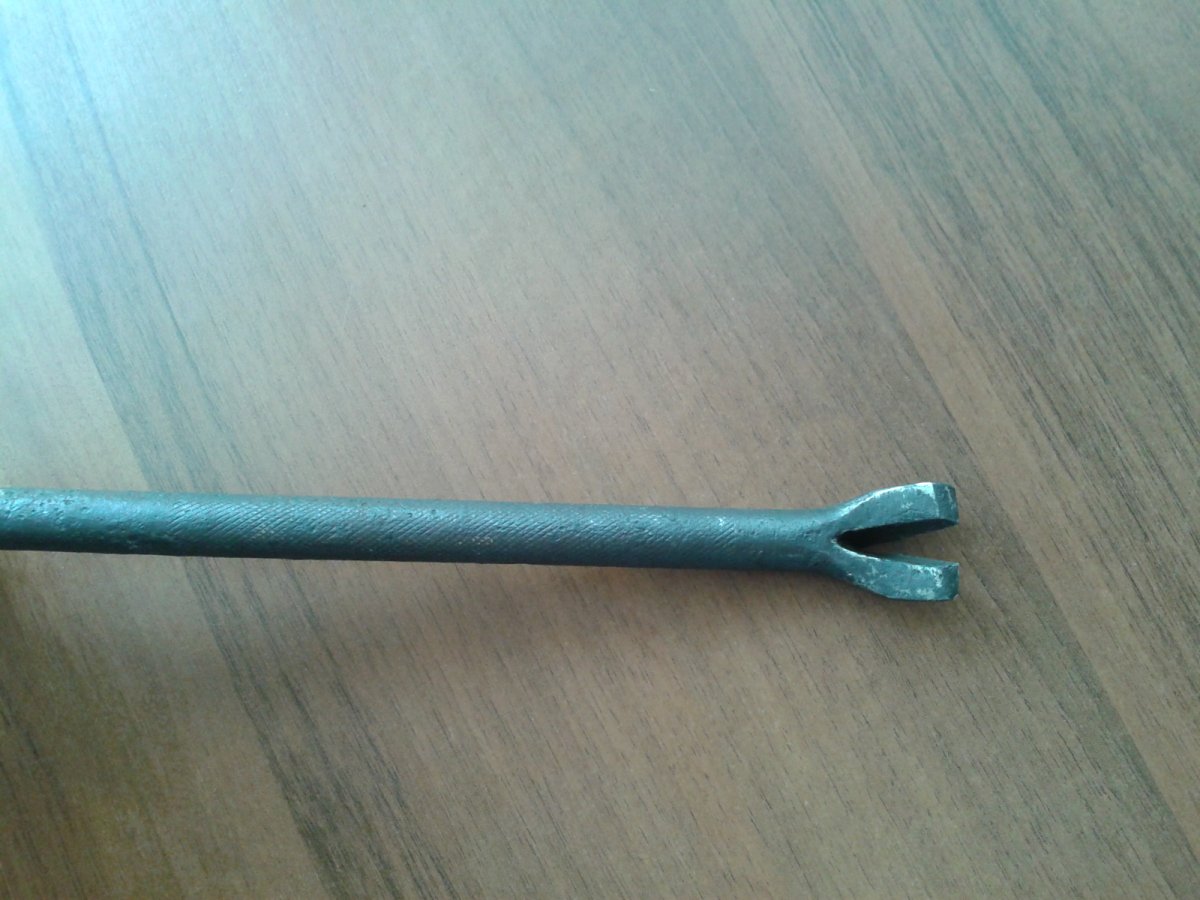

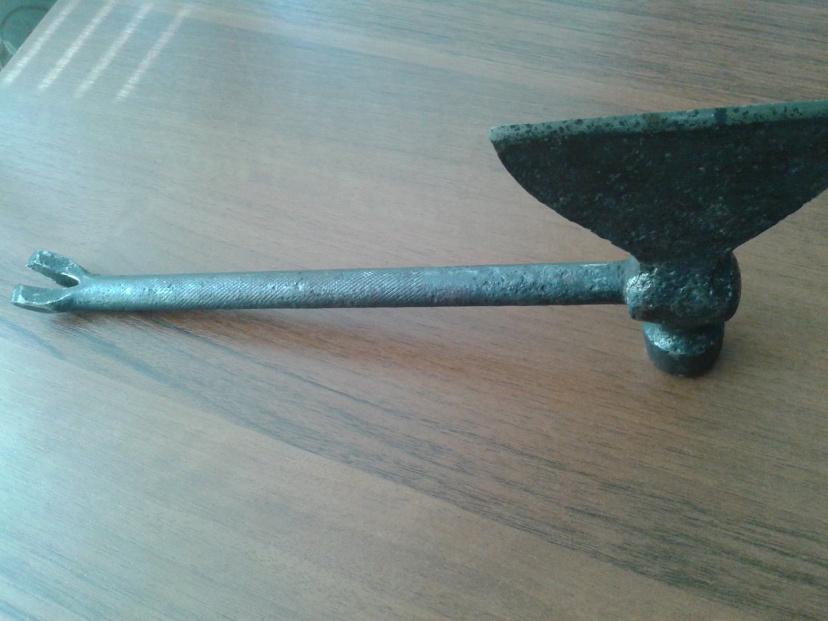

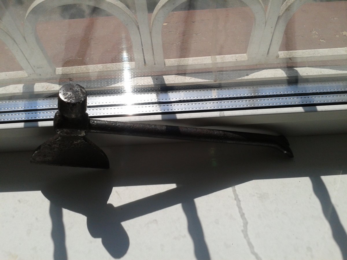

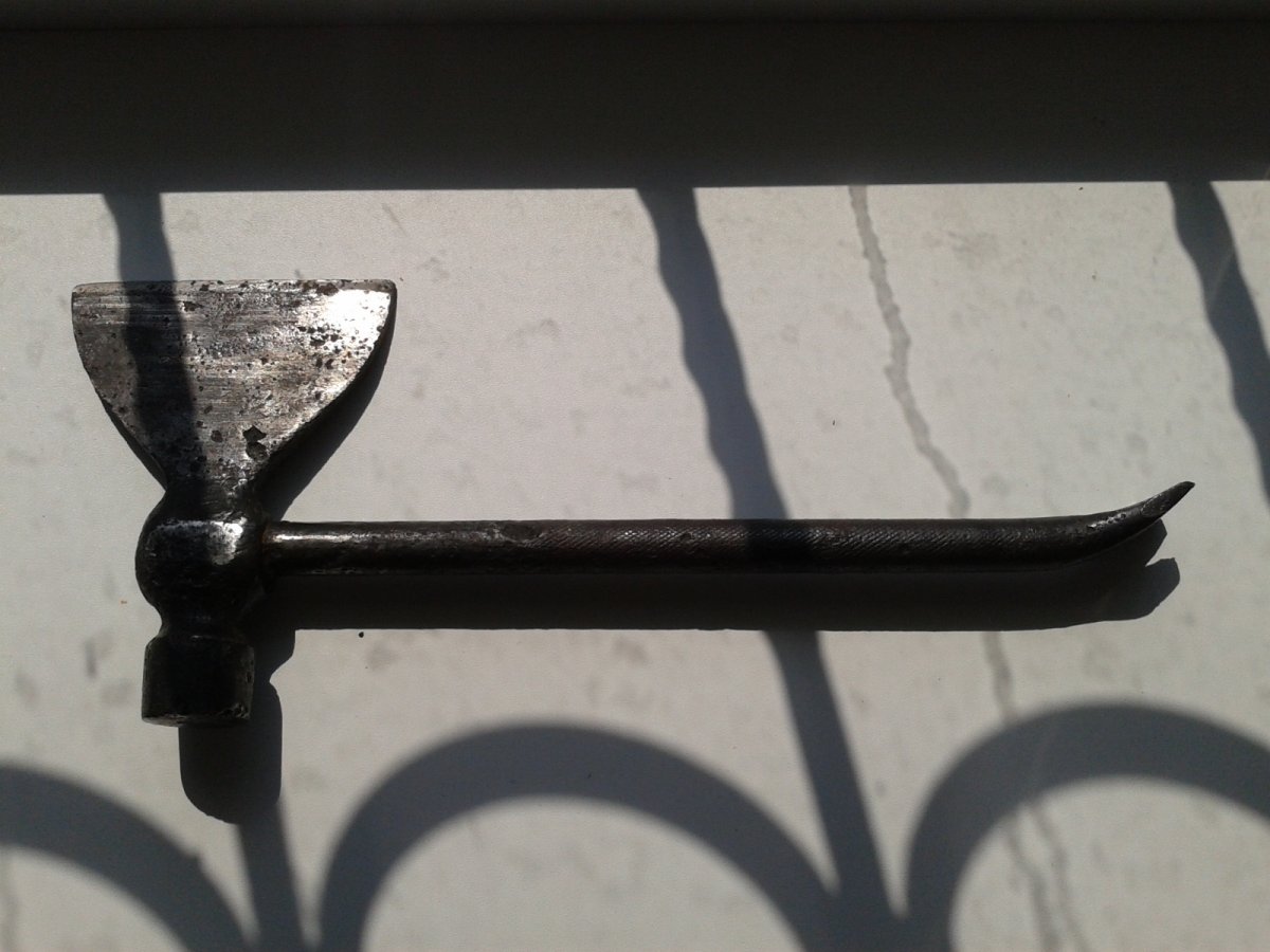

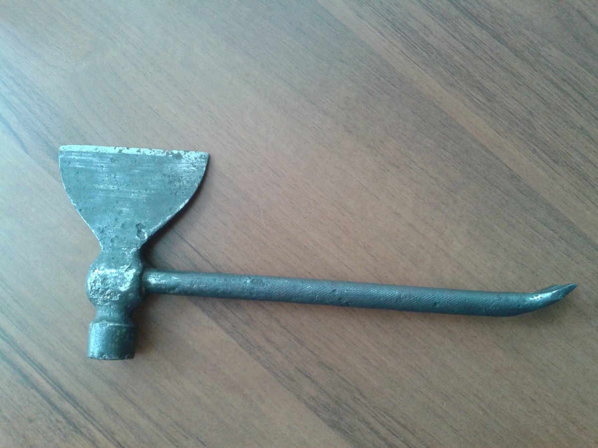

    Вот на копе попался такой топорик - молоток из ЗИП "Полуторки" (ЗИС 5) Найден на месте старой дороги. Был восстновлен и подарен хорошему камраду занимающемуся перевозкой на приватном КАМАЗе. Теперь ездит с ним.
    Фото-124 (1).jpg Фото-124 (2).jpg Фото-124 (3).jpg Фото-124 (4).jpg Фото-1277.jpg Фото-1278.jpg Фото-1275.jpg Фото-1276.jpg Фото-1274.jpg

    бьіло у меня несколько таких же, ушли на аукционе, а один вроде еще где-то дома лежит)

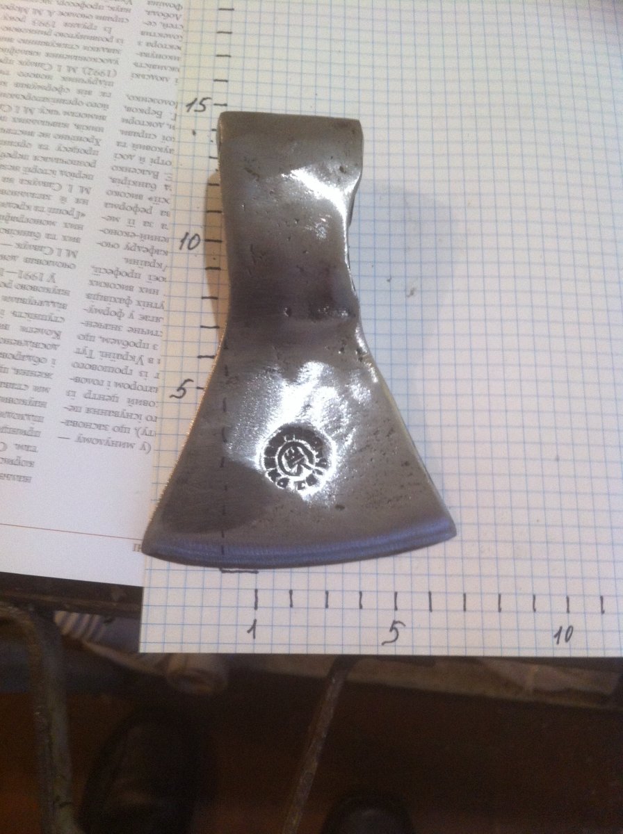

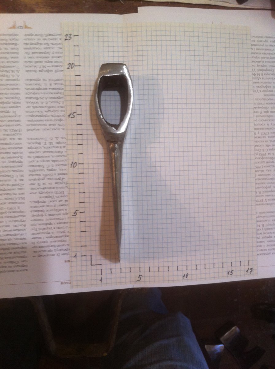

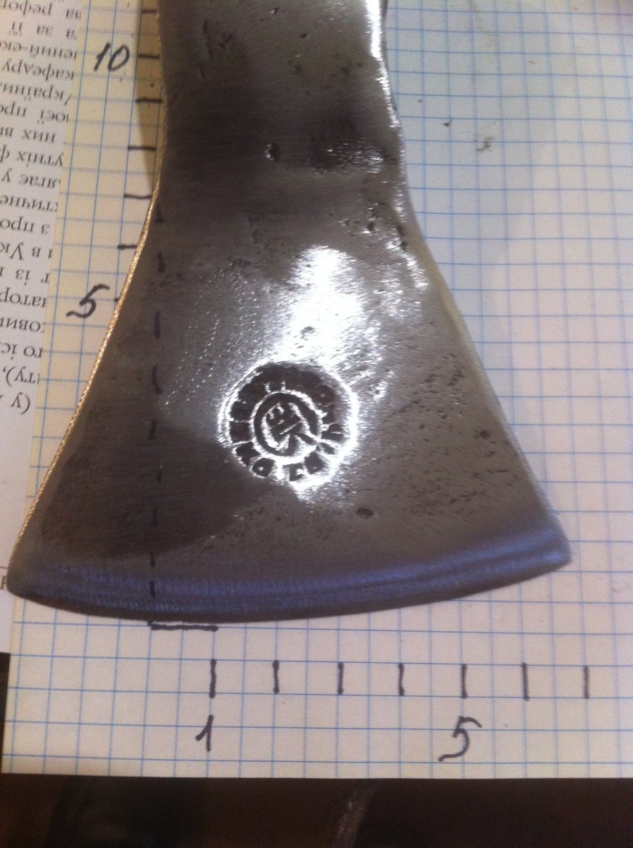

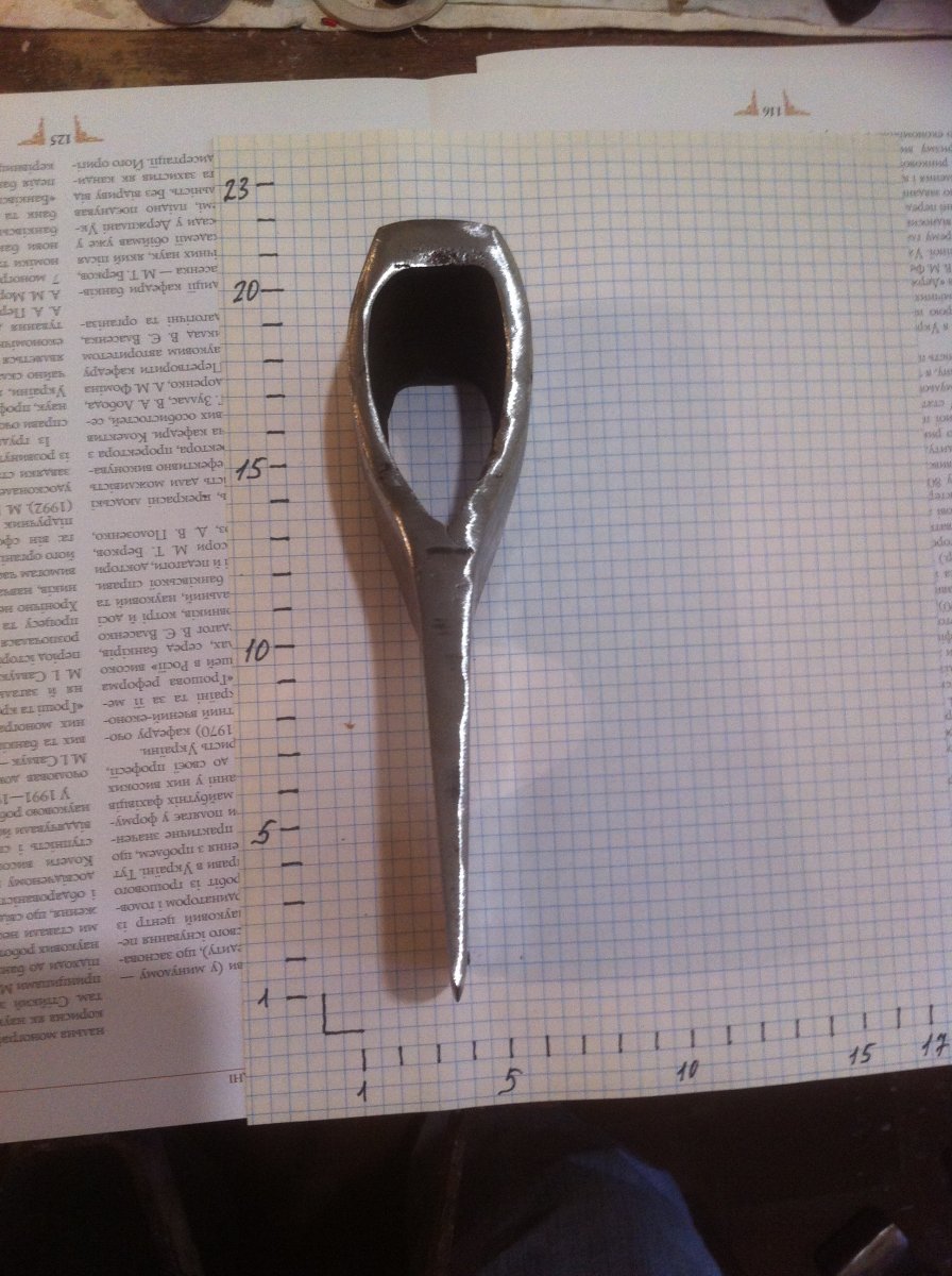

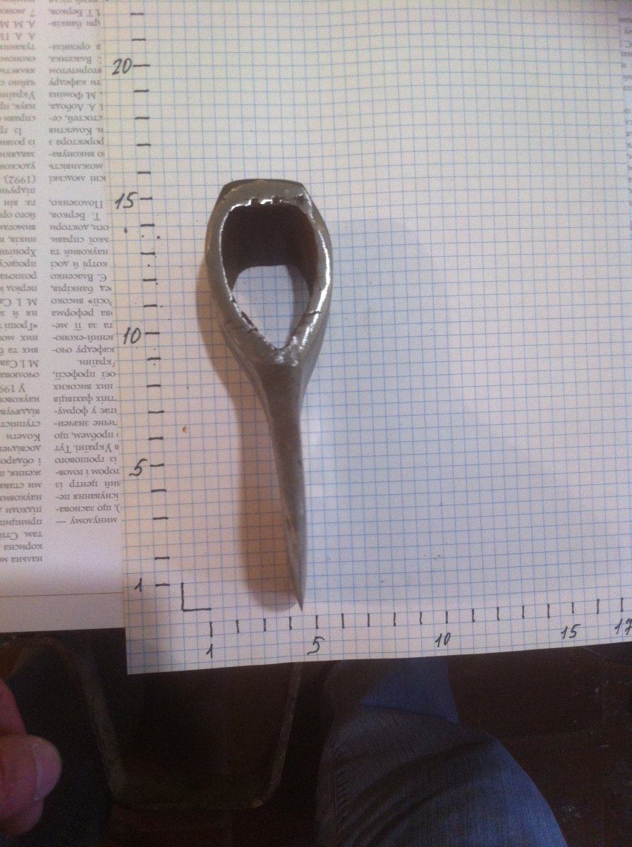

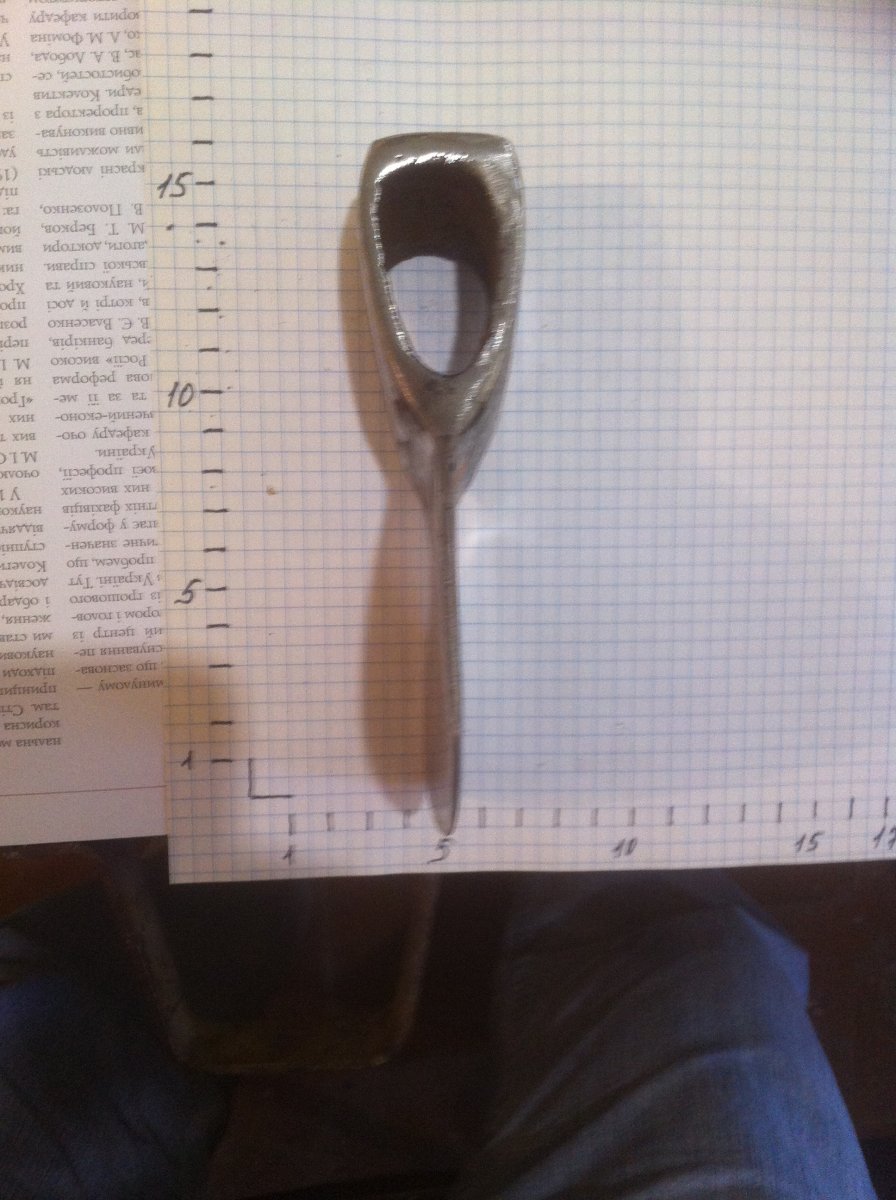

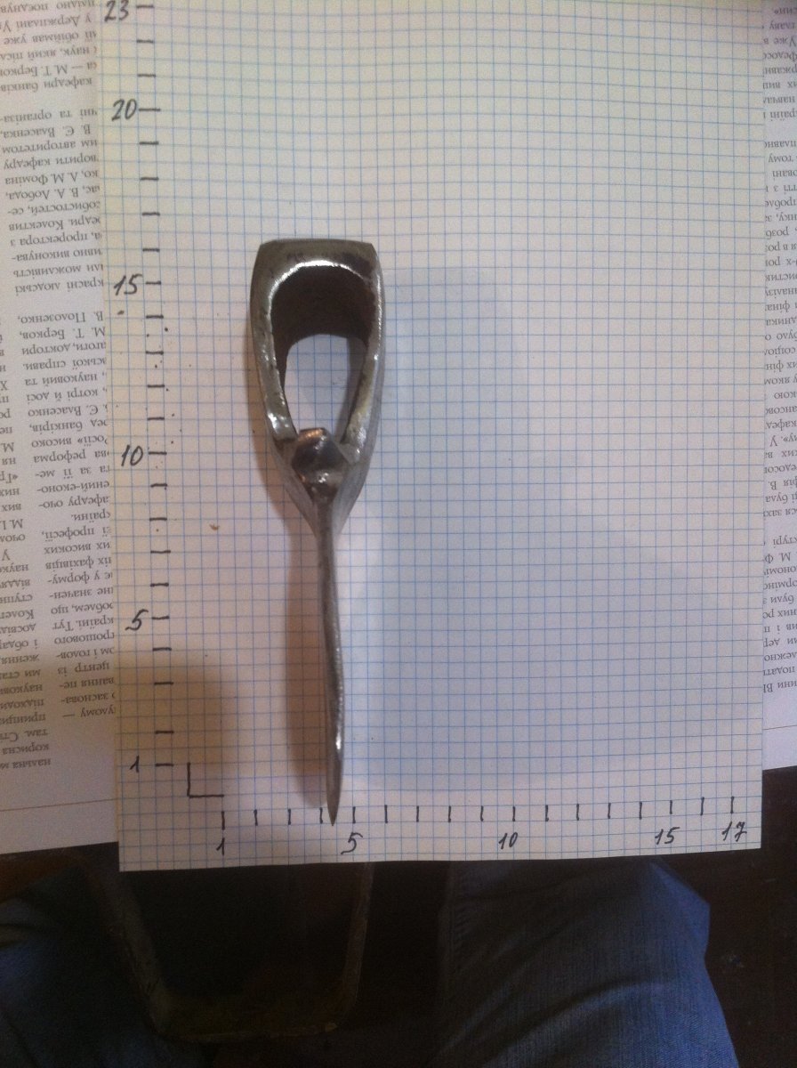

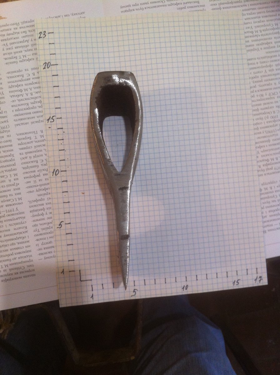

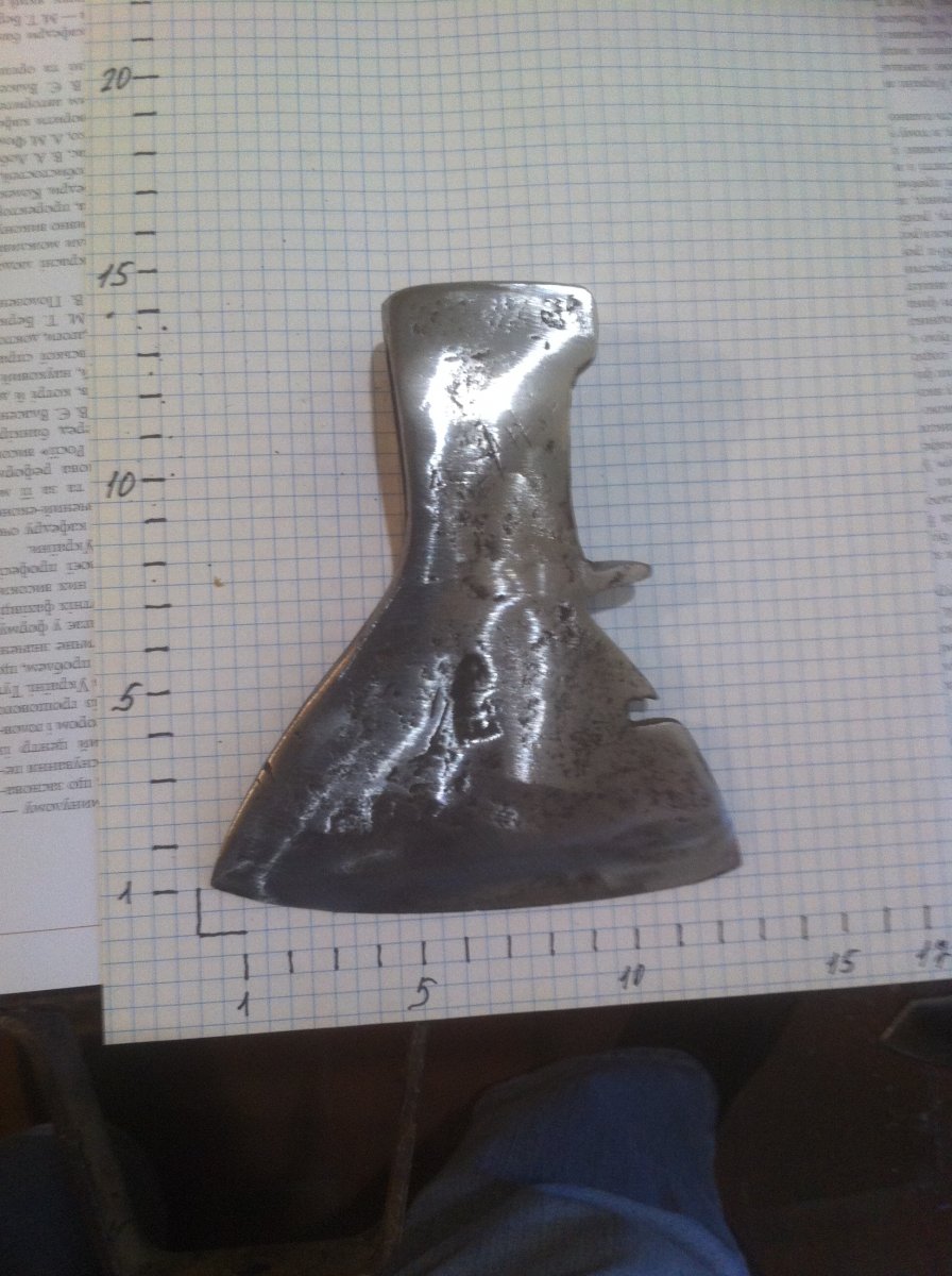

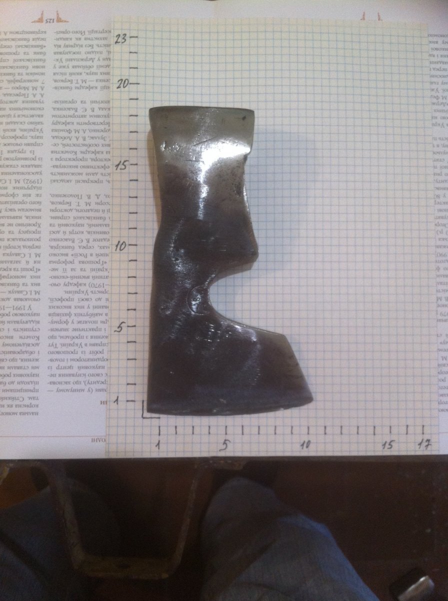

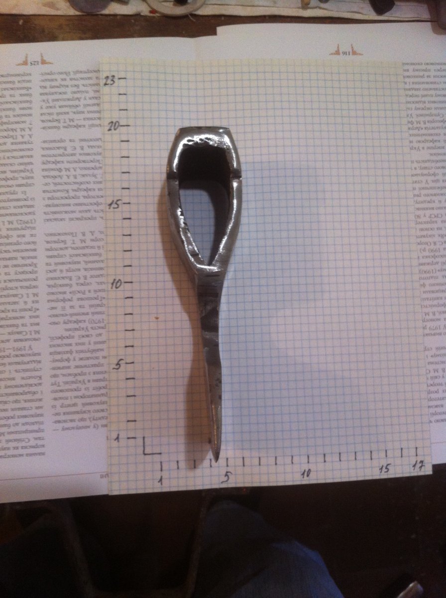

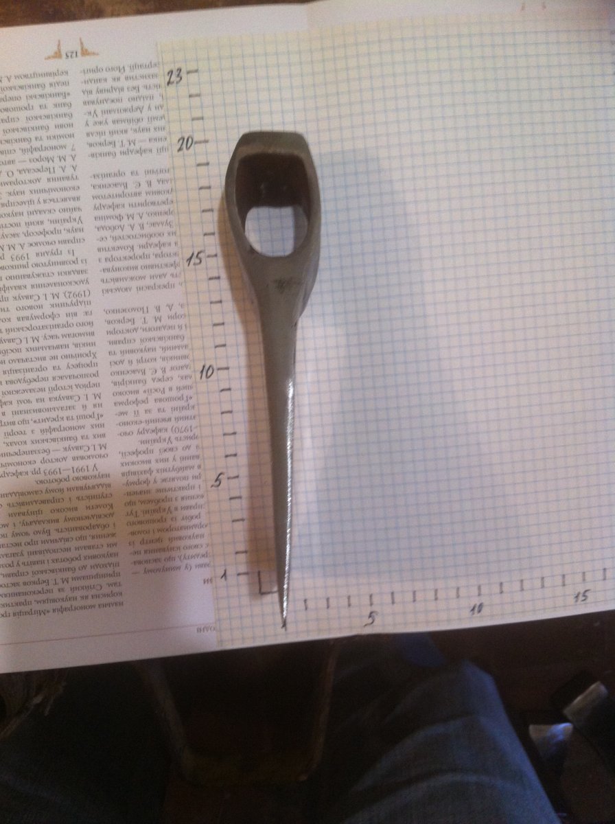

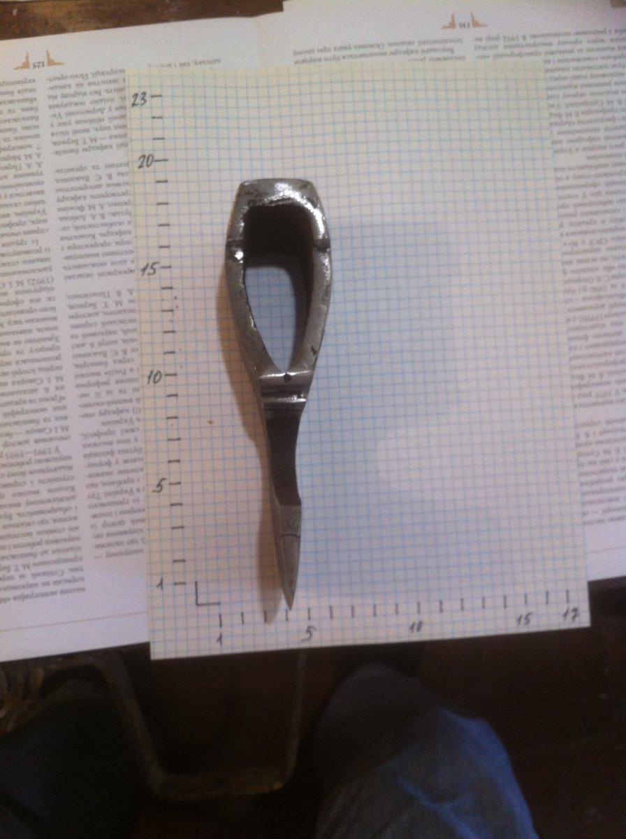

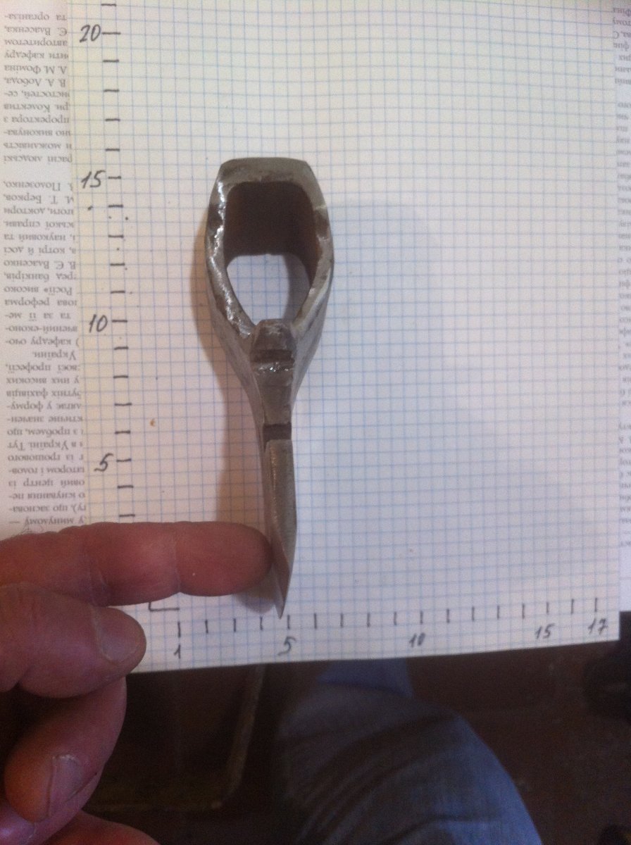

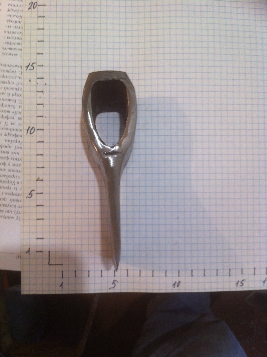

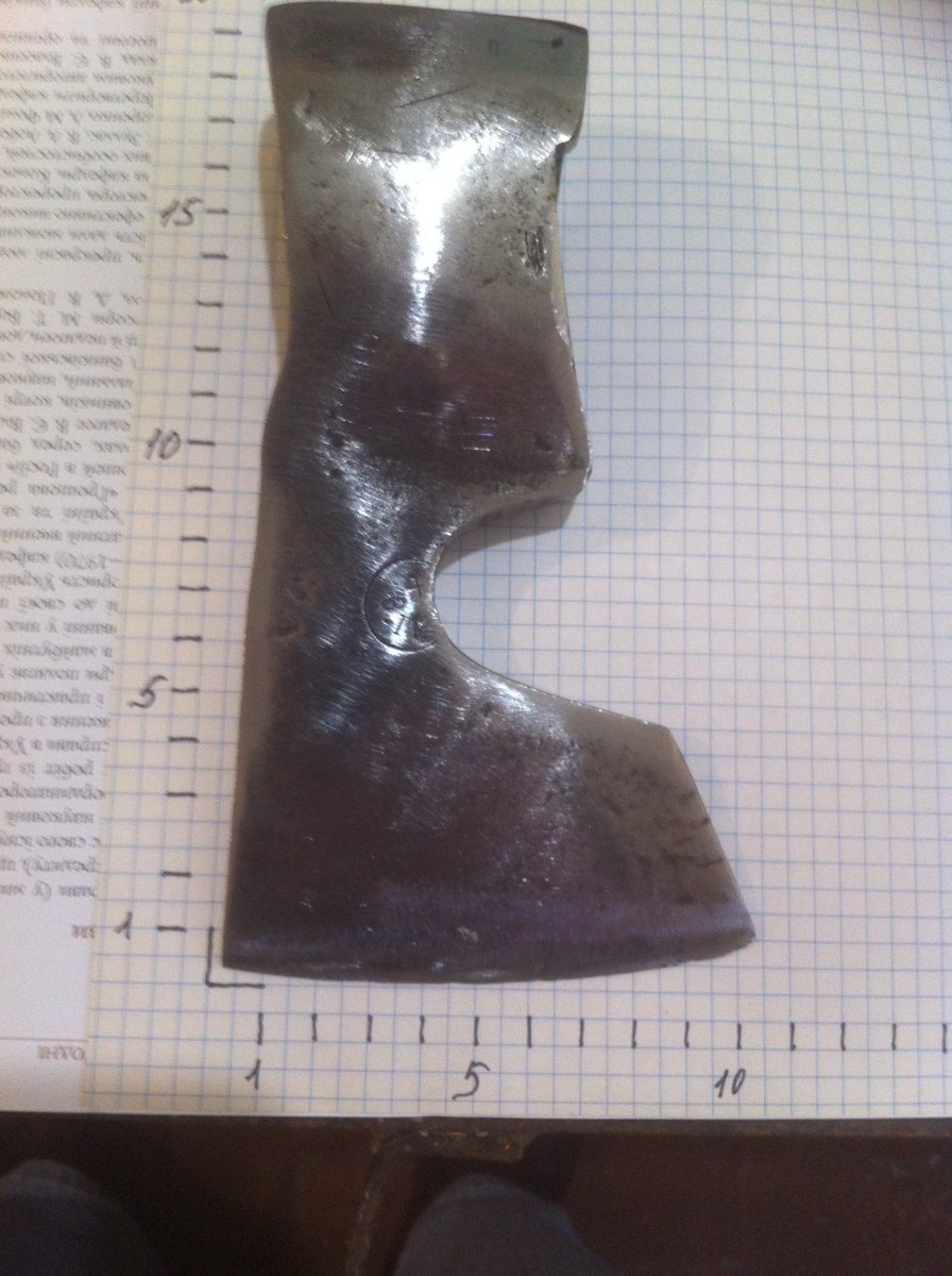

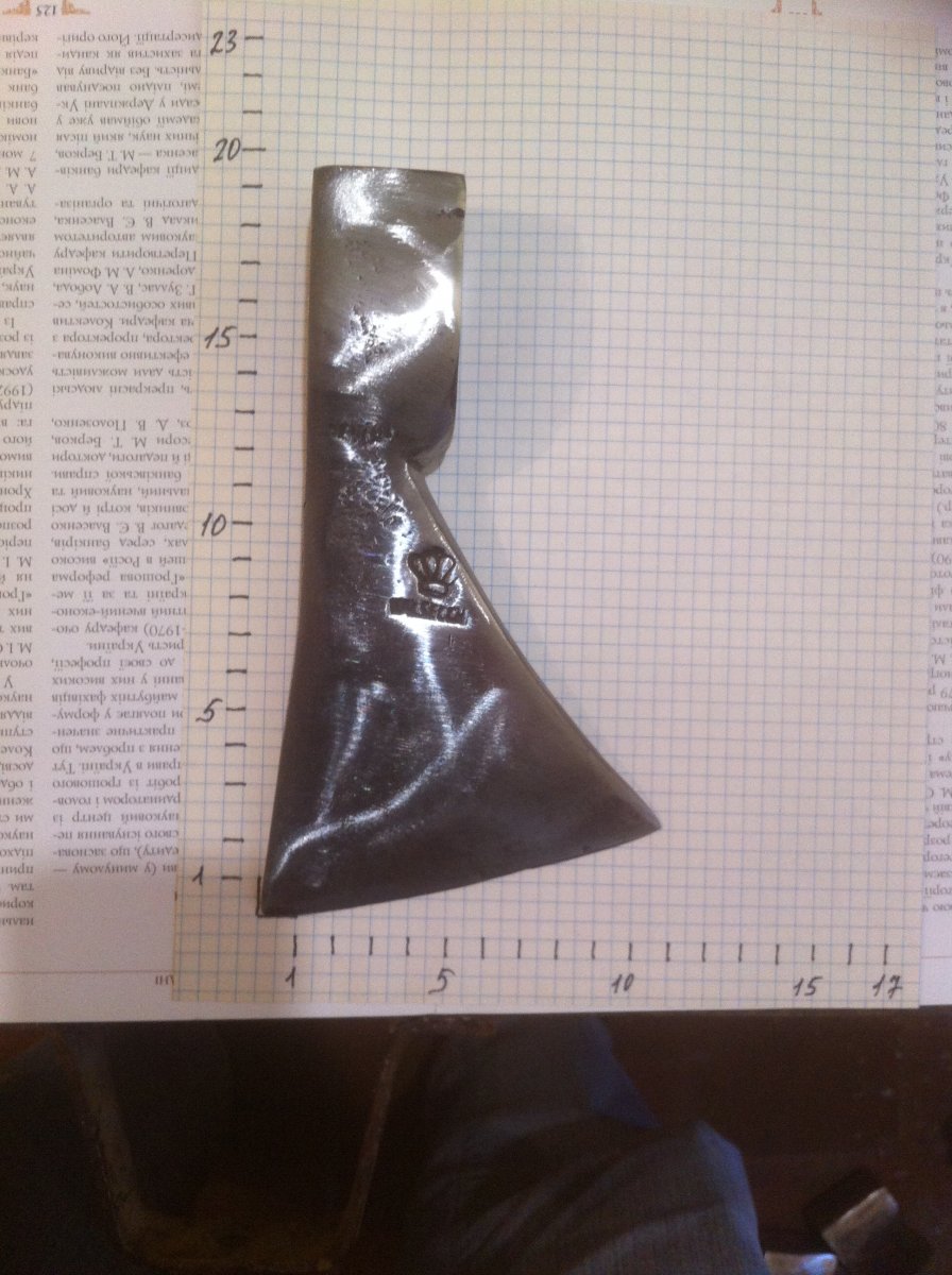

    Приветствую.
    Хочу поделиться своими. И задать пару вопросов.
    Как ко мне попали - не помню. Один большой скорее всего точно от отца из гаража. Остальные - может отдали при ремонтах, а может с металлолома забрал. Пару штук перекаливал, один пострадал. Слегка полирнул.
    Первый. Интересно "чьих будет"?

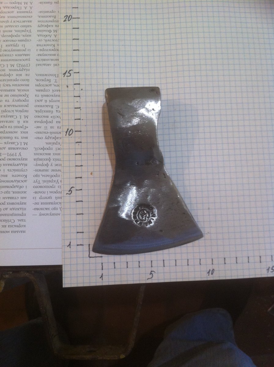

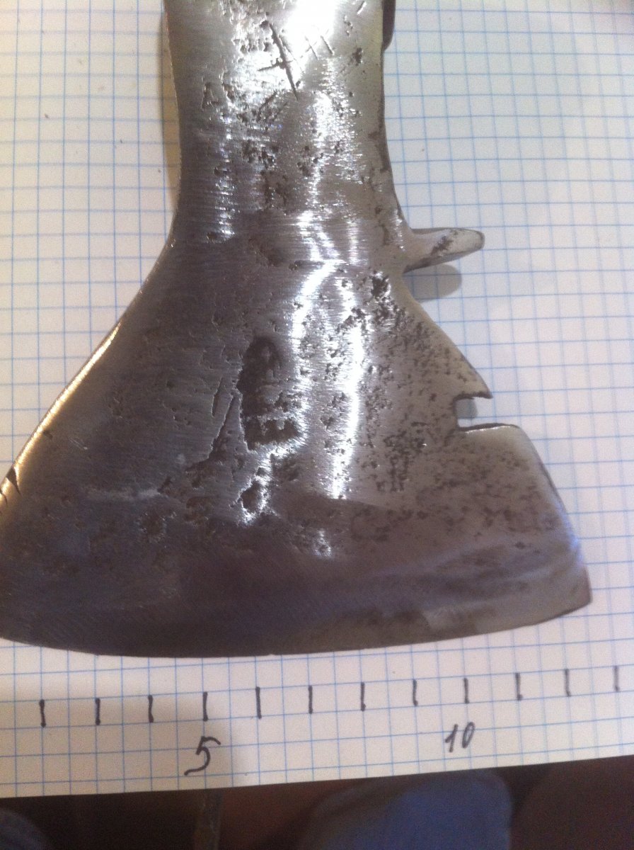

    Второй. Где то на на форуме встречал при обсуждении это клеймо, но не помню как и что.

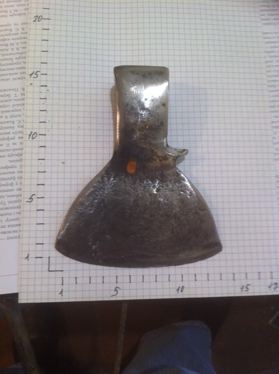

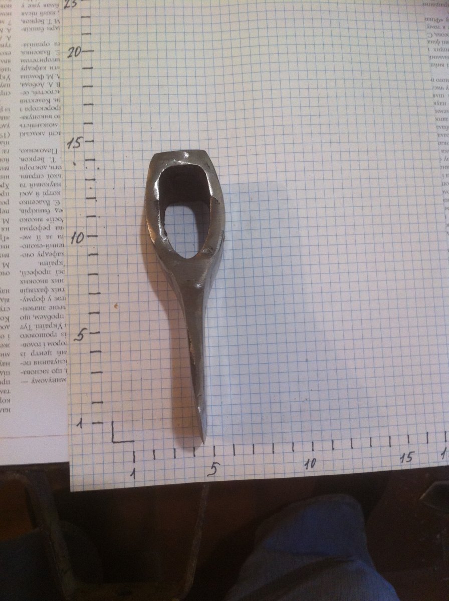

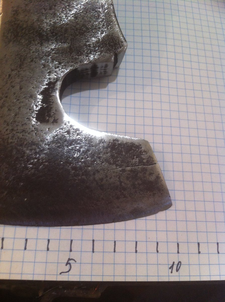

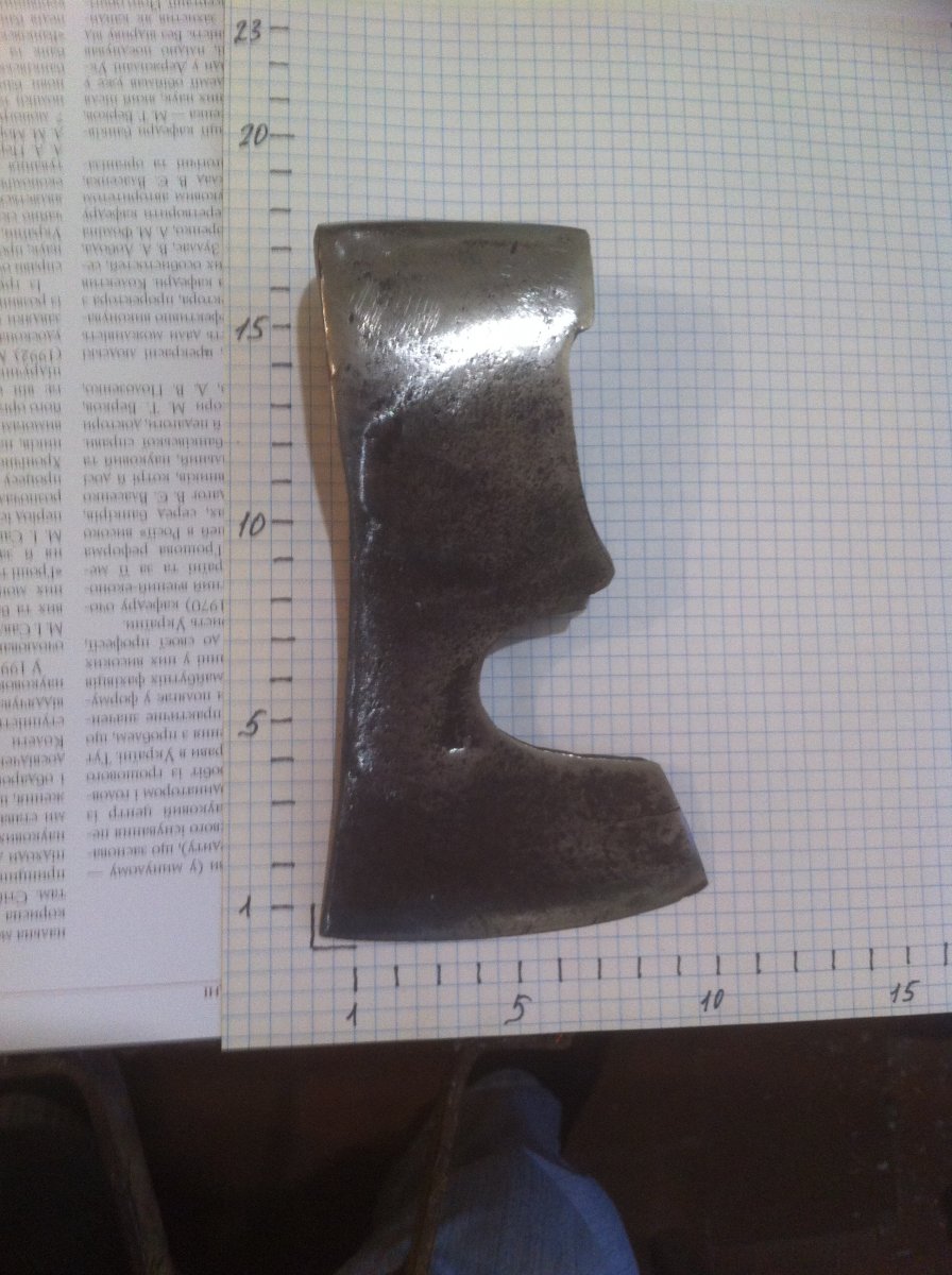

    Третий. "Пострадавший". Может кто что посоветует. Или есть кузнец которому интересно "поиграться".
    Четвёртый и пятый. Просто предложил обновить. На одном видна, по моему, форма клейма.
    И последний. Думаю обрезать по пунктирной линии.
    Кто может подскажите - как правильно выбрать длину рукоятки?
    И какое лучше дерево?
    С ув.
    Останнє редагування: 19 жов 2019

    дерево-ясень,акация,береза,длина и форма рукоятки -топорища выбирается из основного назначения топора,тут решать мастеру.Не надо однозначно использовать дуб и бук.И не очень просто угадать форму с длиной для силовой рубки,чтоб по рукам не отдавало.Легче для поделочных топориков.И чтоб не долго думать-срисовываем скандинавские.
