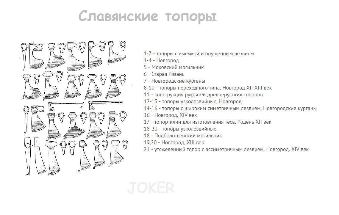

    Приветствую всех!:)
    Создаю тему о топорах, для обсуждения их пренадлежности, стоимости и реставрации, чтоб камрады могли посоветовать друг другу, поделиться личным опытом и помочь.
    Топор, как и нож, прошёл долгий путь через тысячелетия вместе с человеком и до сих пор остаётся весьма востребованным инструментом.
    История топора началась ещё в каменном веке. Как известно, первыми орудиями труда для человека стали палка и камень. Палка эволюционировала в палицу или дубинку, камень — в острое рубило, которое и является прародителем топора. Рубилом можно было разделать добычу или перерубить ветку. Уже тогда прародитель топора применялся в межплеменных стычках, о чём свидетельствуют находки проломленных черепов.
    Переломным моментом в истории топора стало изобретения способа соединение палки с рубилом. Такая нехитрая конструкция в несколько раз увеличивала мощность удара. Сначала камень привязывался к рукояти лианами, кожанными лоскутами или жилами животных, что давало крайне ненадёжное соединение, хотя на несколько ударов топора хватало.
    Также иногда делалось специальное отверстие, куда вставлялась рукоять и после заливалась смола.
    Изначально острота лезвия получалась за счет ударов одним камнем о другой, который и являлся будущим лезвием.
    Форма каменного топора уже тогда напоминала современную. Боевые стычки требовали надёжного оружия, и постепенно топоры начали шлифовать и крепить к рукояти через дырку, просверленную в камне. Изготовление качественного топора требовало долгого и кропотливого труда, поэтому искусно сделанные топоры использовали в основном в стычках с врагами. Уже в ту эпоху появилось деление на боевые и рабочие топоры.
    Слово топор является древним общеславянским, либо исконным (тепѫ, тети «бить», с суффиксом -ор-), либо древним иранским заимствованием (*tapara-)[3] (срав. с осет. færæt или тадж. Табар). В финском языке также существует сходное по смыслу слово tappara (боевой топор). Другое древнее славянское название топора — секира.
    Способ прикрепления лезвия к топорищу значительно изменялся с течением времени. Несверлёный каменный топор мог быть просто привязан к топорищу или вставлен в гнездо на нём. Бронзовый кельт надевался на коленчатую рукоятку. В более поздние времена топорище вставляли в проушину сверху (некоторые древнерусские, карпатские, томагавки) или снизу. Во втором случае требуется закрепление топорища с помощью клина.
    Виды топоров

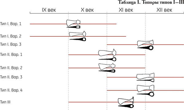

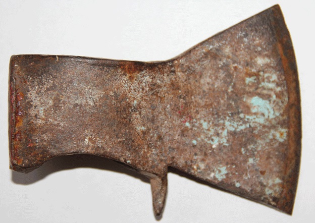

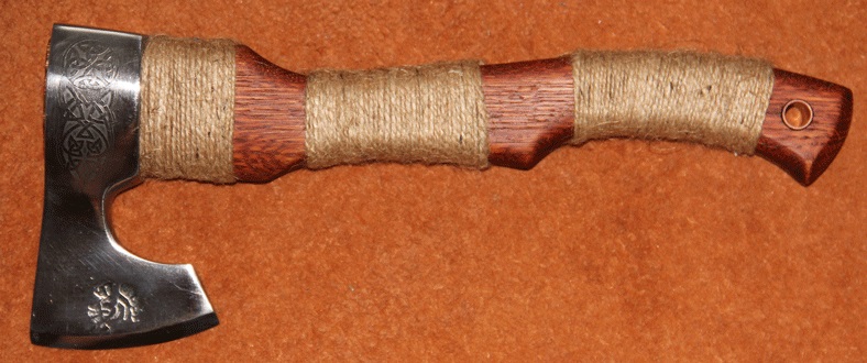

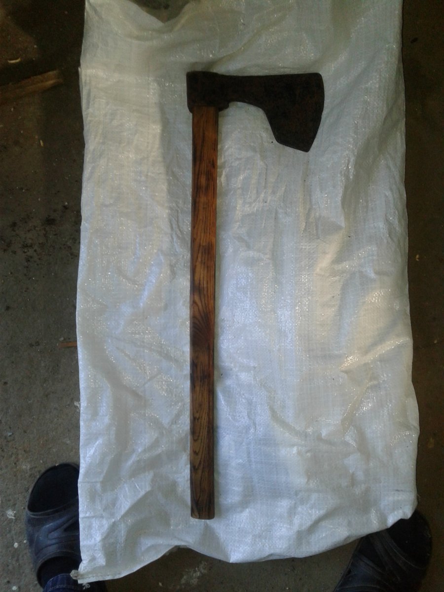

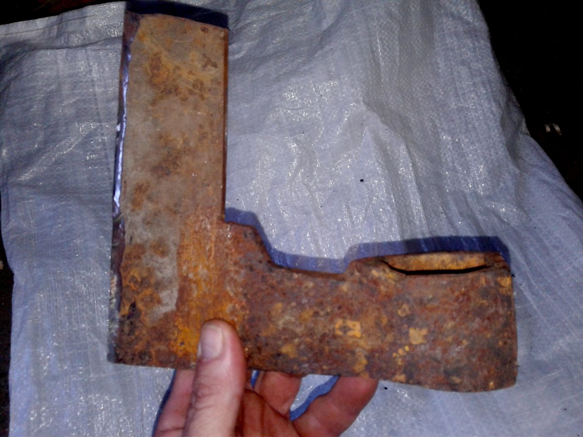

    Ну, поддержу тему.

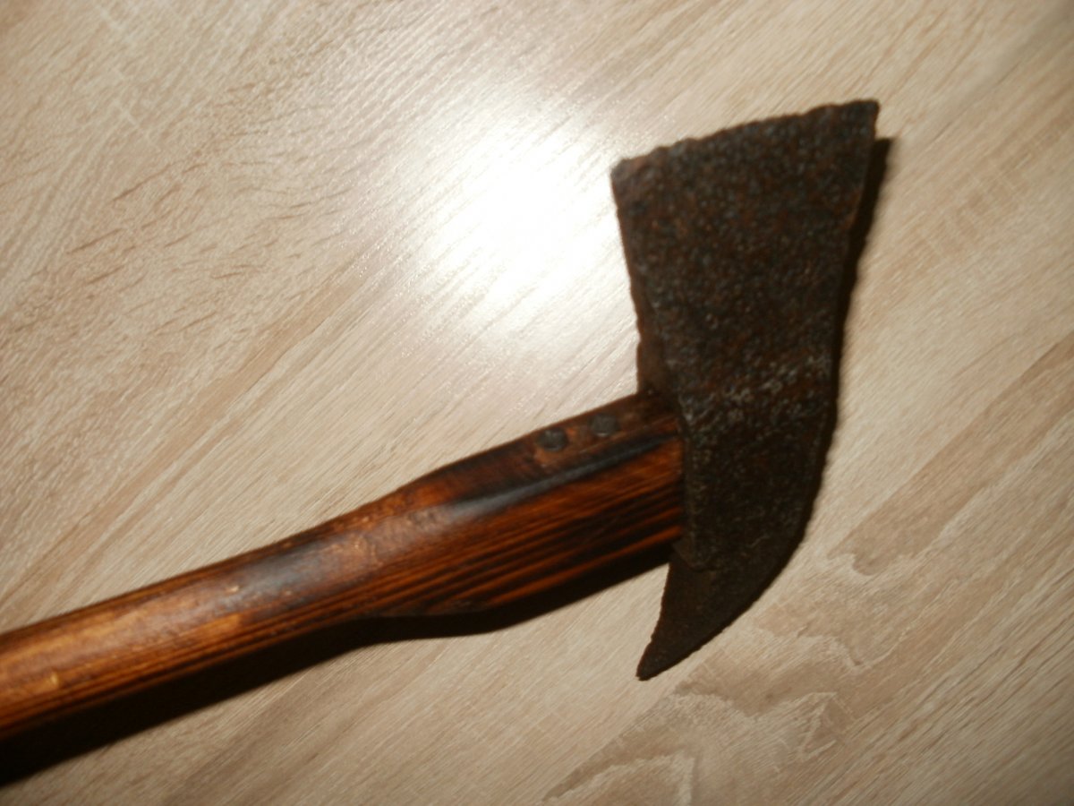

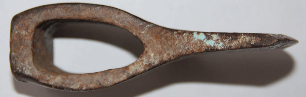

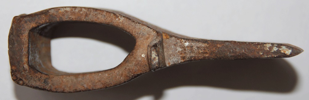

    Думал думал, выбирал выбирал, и случаем попался мне вот такой топорик, прошлый хозяин им кирпичи колол.
    Даренному коню в зубы не смотрят, посмотрел, покрутил и решил сделать первый в моей жизни топор.

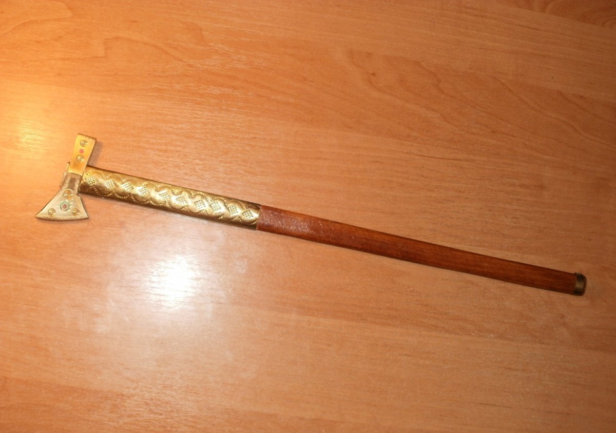

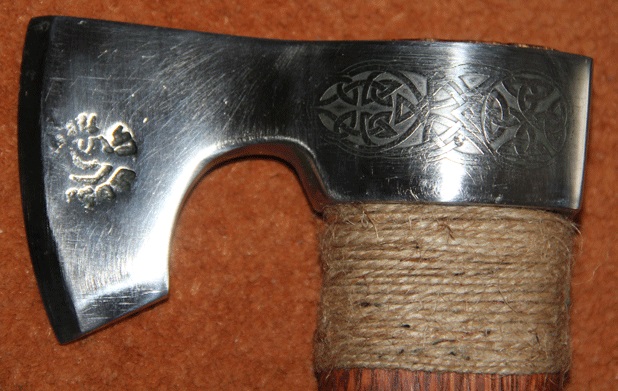

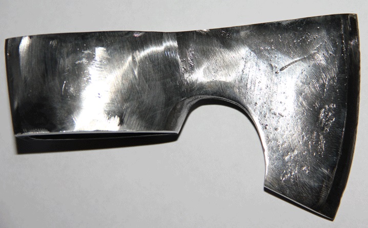

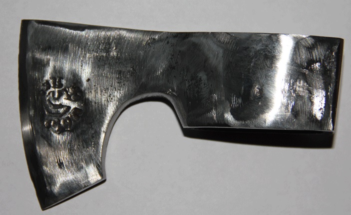

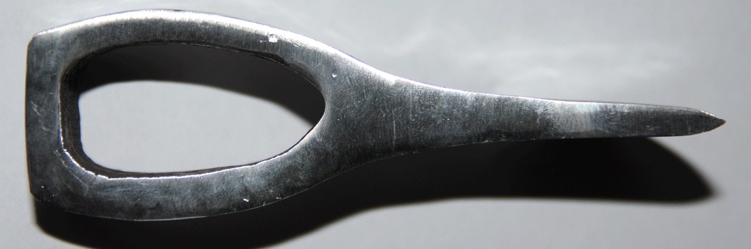

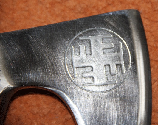

    Сделал лекало, купил отрезные диски, закрылся в гараже... вырезал отшлифовал, чуток отполировал...

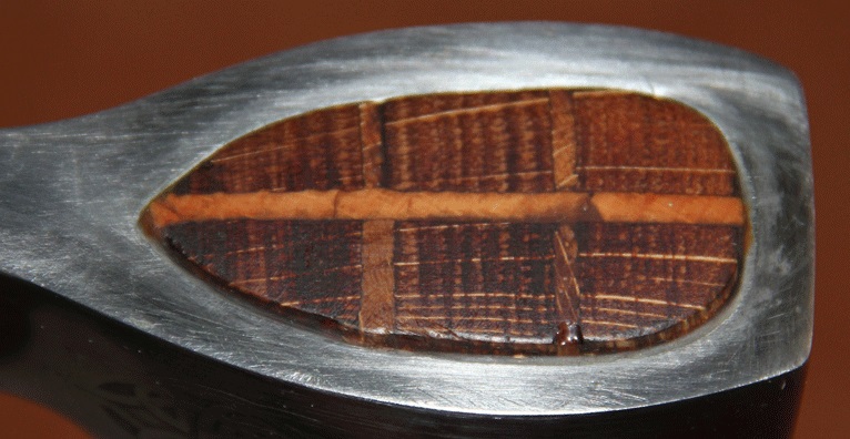

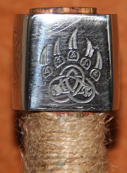

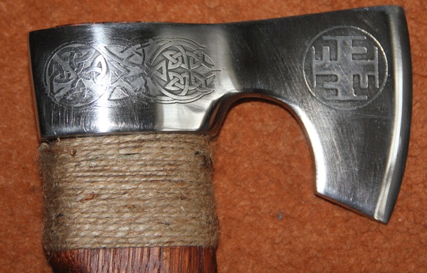

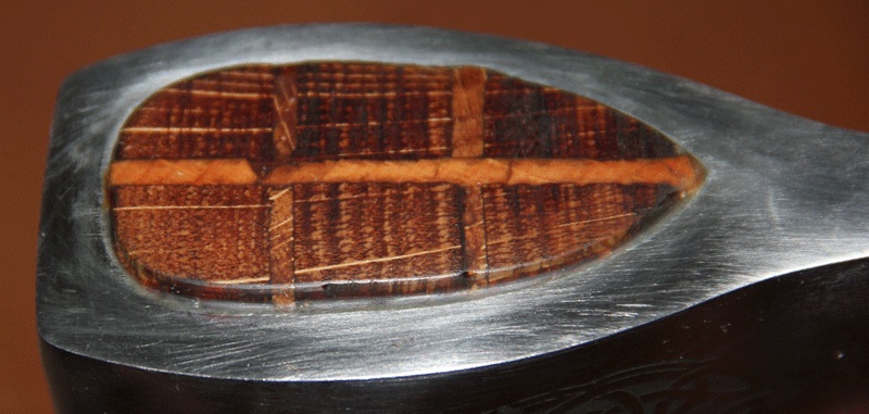

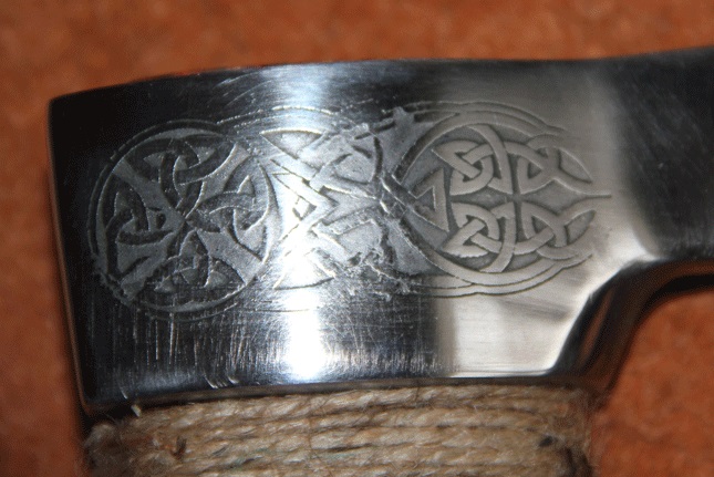

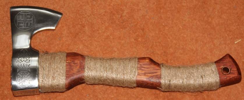

    Пересмотрел кучу видео по травлению металла. Сделал топорище, просмотрел массу видео об установке и креплении топора на топорище пятью клиньями, протравил рисунки, решил оставить его родное клеймо... И вот, получился вот такой Ратиборец. С клеймом на обухе бога Велеса.
    Сильно не бейте, это первый мой топор в жизни.)

    Хорошая работа, смотрится красиво:smile_12:

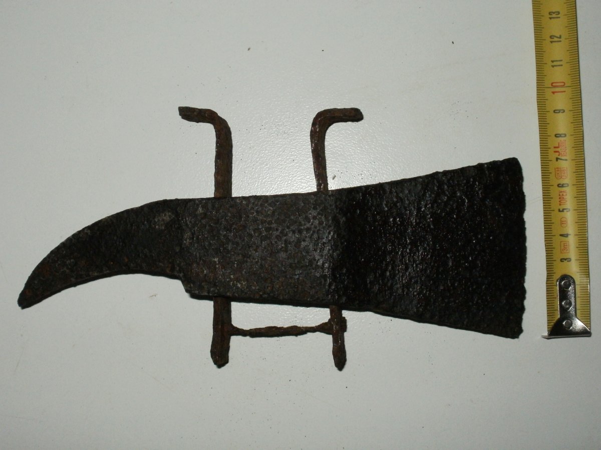

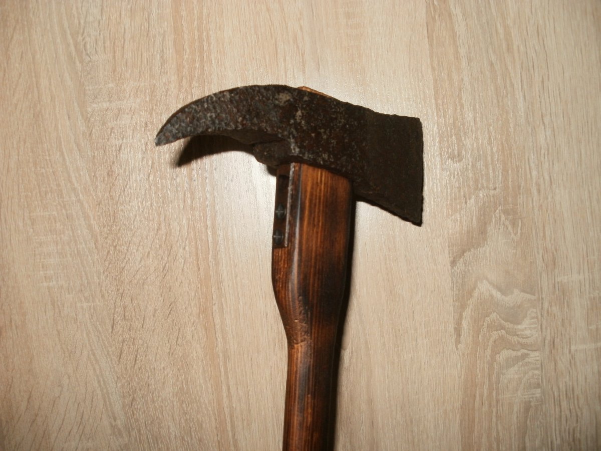

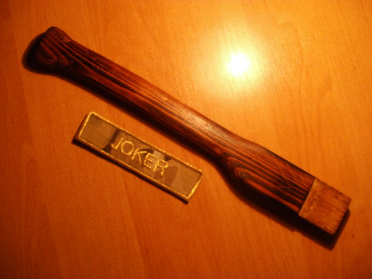

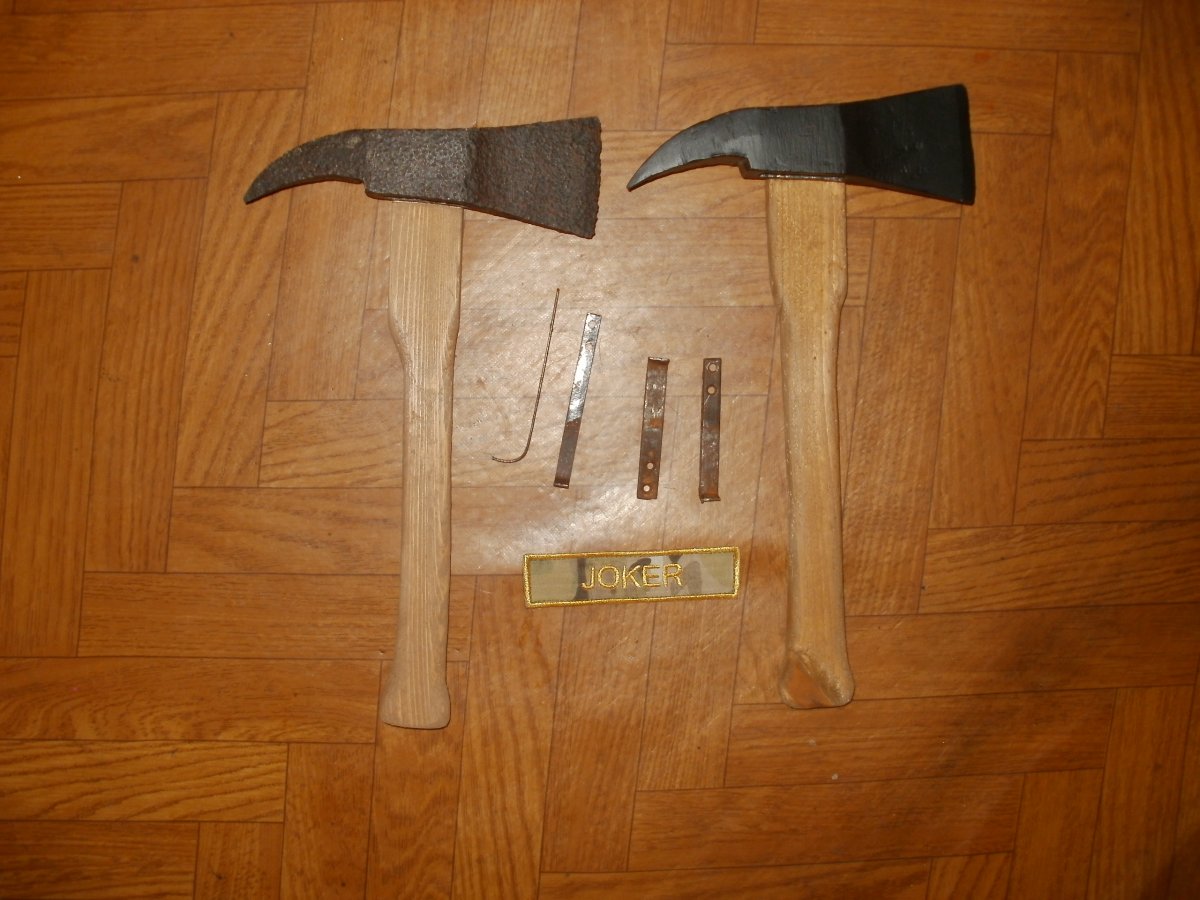

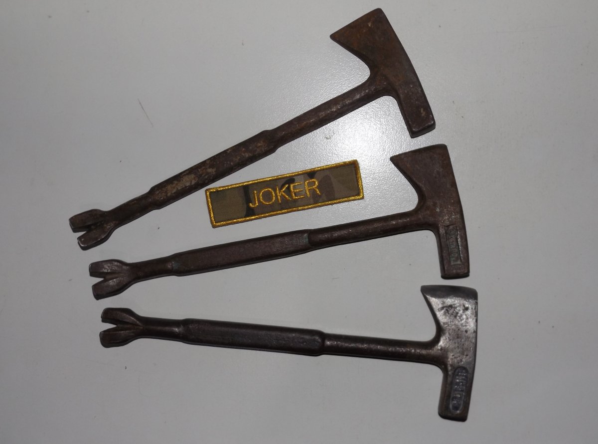

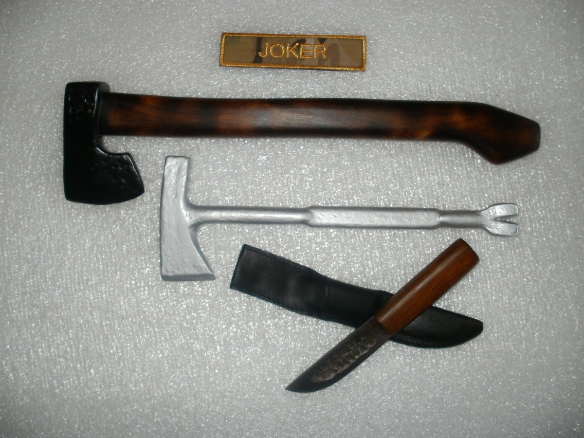

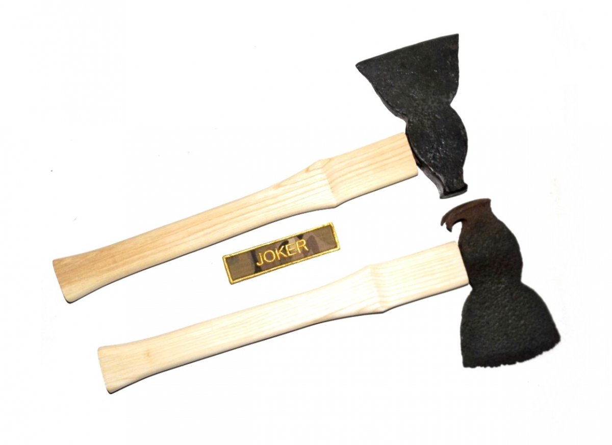

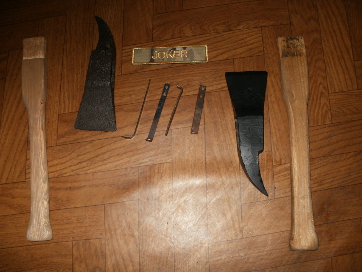

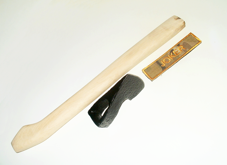

    Тоже на выходных два пожарных топорика реставрировал, почистил, топорища сделал.
    Сегодня решил подсчитать сколько топоров у меня, несколько раз сбивался, насобиралось 36шт. разных и это с ручками готовые,
    а без ручек обухов старых наверно столько же если не больше:D что надо реставрировать еще. С ув.

    А травили в хлорном железе?

    Нет. Рисунки наносил с помощью фоторезиста и соляного раствора. На следующем топоре, думаю рисунок нанести с помощью хлорного железа.

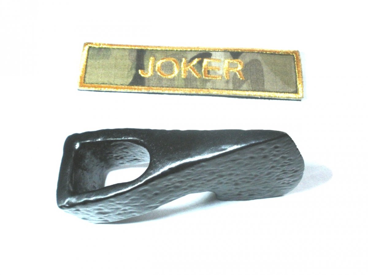

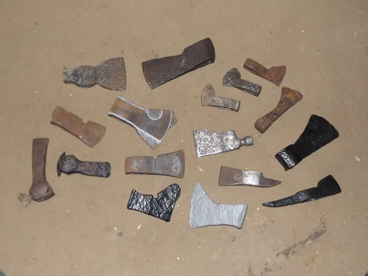

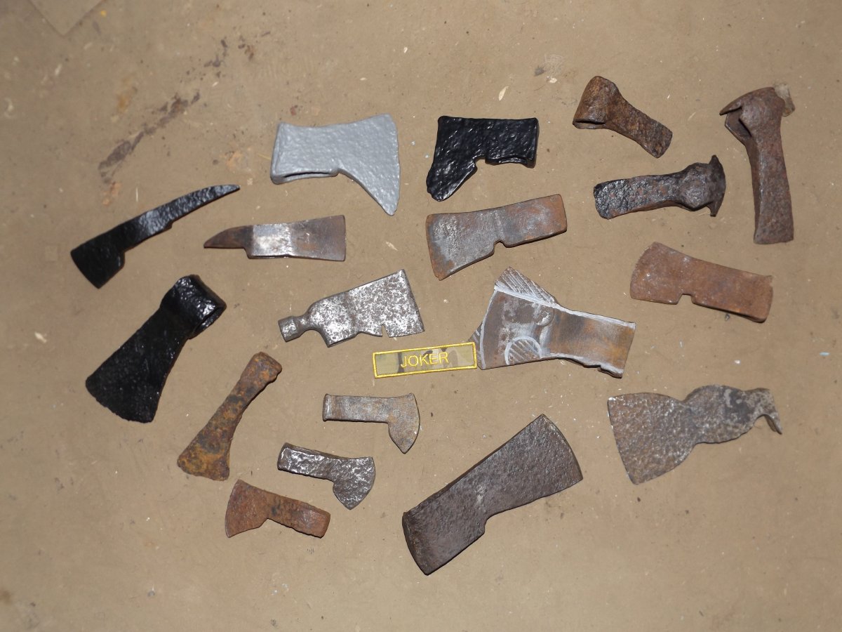

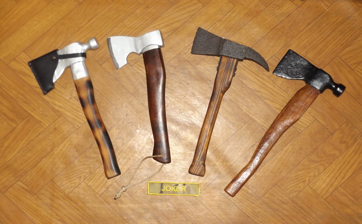

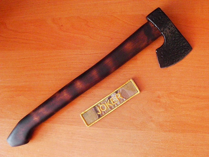

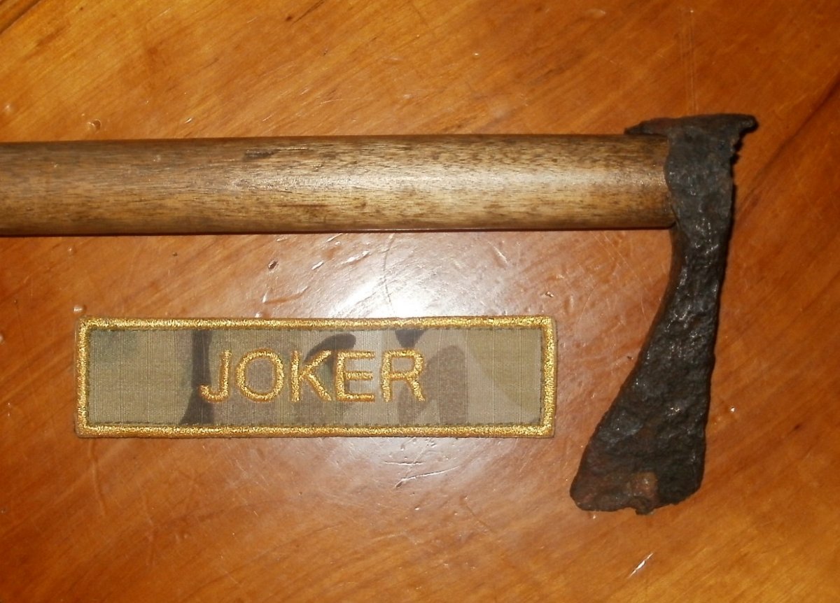

    Вот добавлю часть из своей коллекции, некоторые выставлены на продажу. С ув.

    Отличное начало для полета фантазии.)

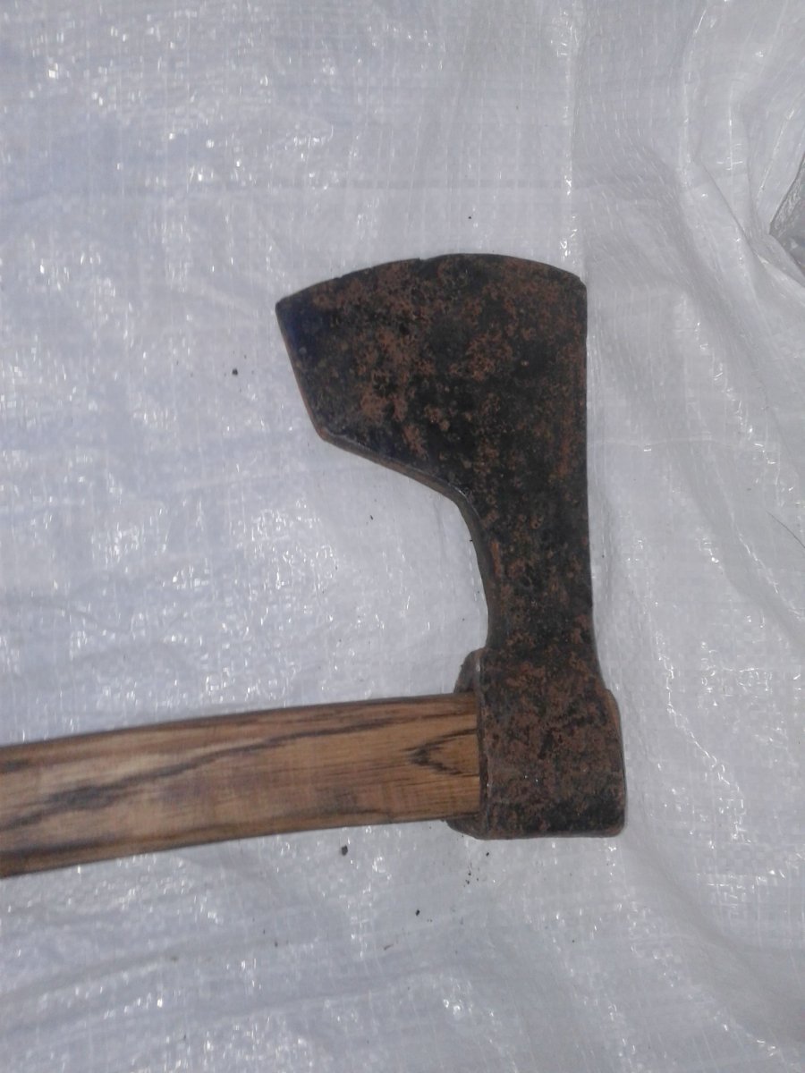

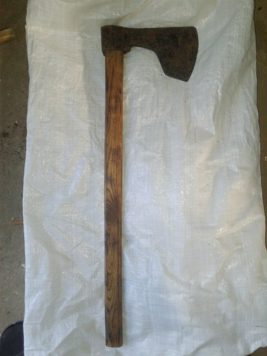

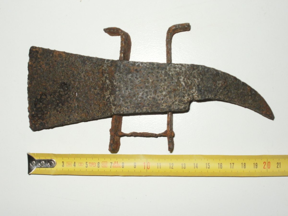

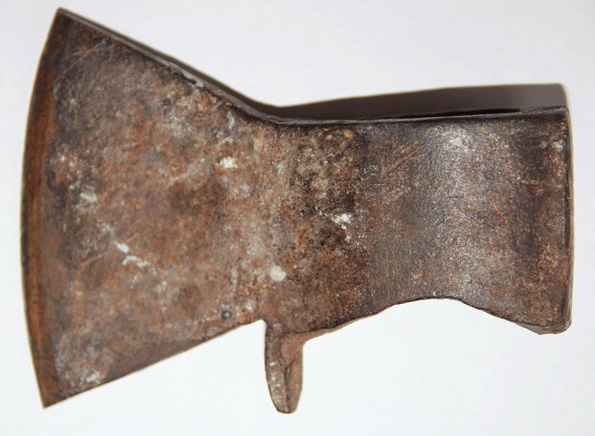

    поддержу тему
    3102912990, Kasper 88, Боб67 и 9 другим нравится это.

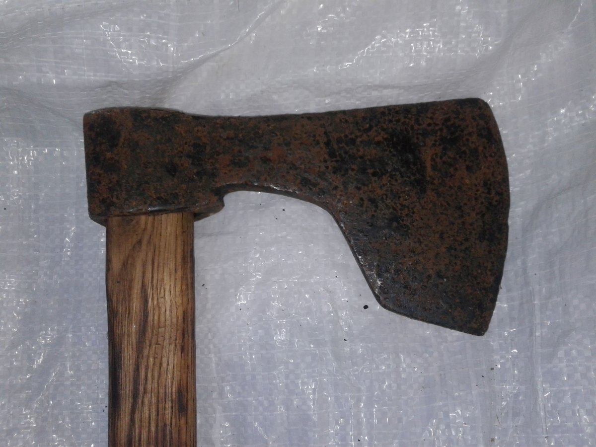

  17. СЕРГЕЙ 3020
    СЕРГЕЙ 3020 Gefreiter
    184
    364
    34
    Хмельницкая обл. г.Красилов

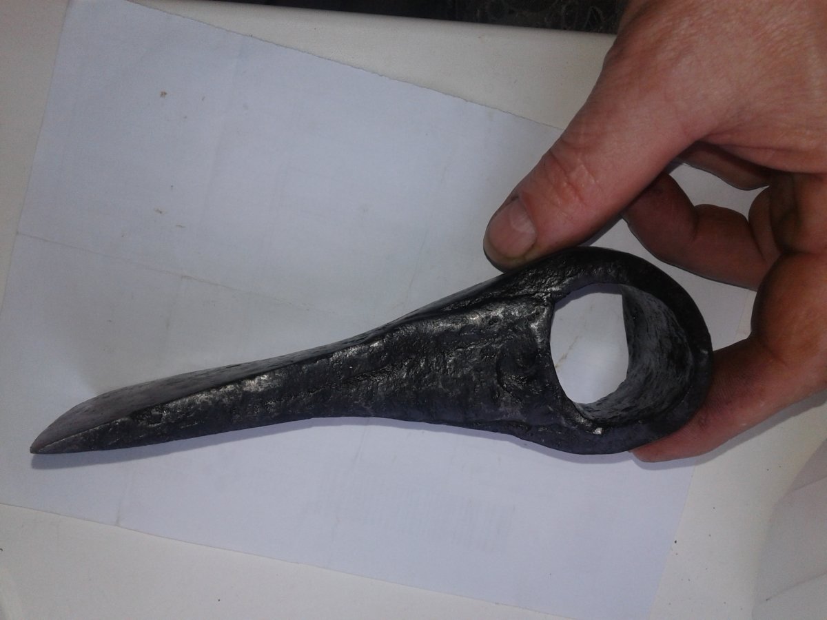

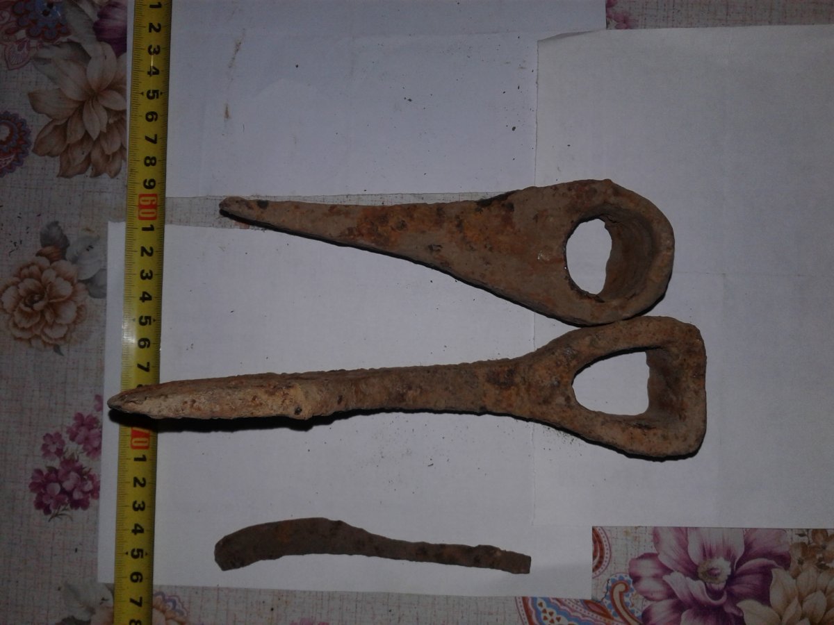

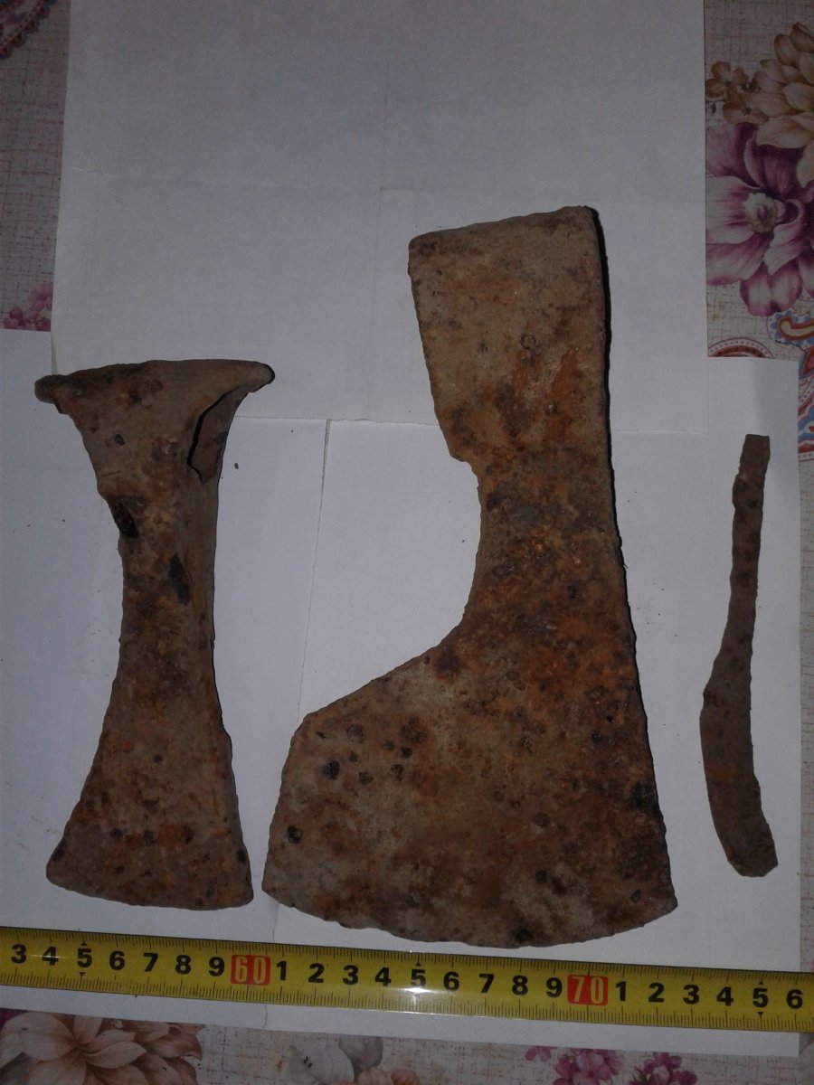

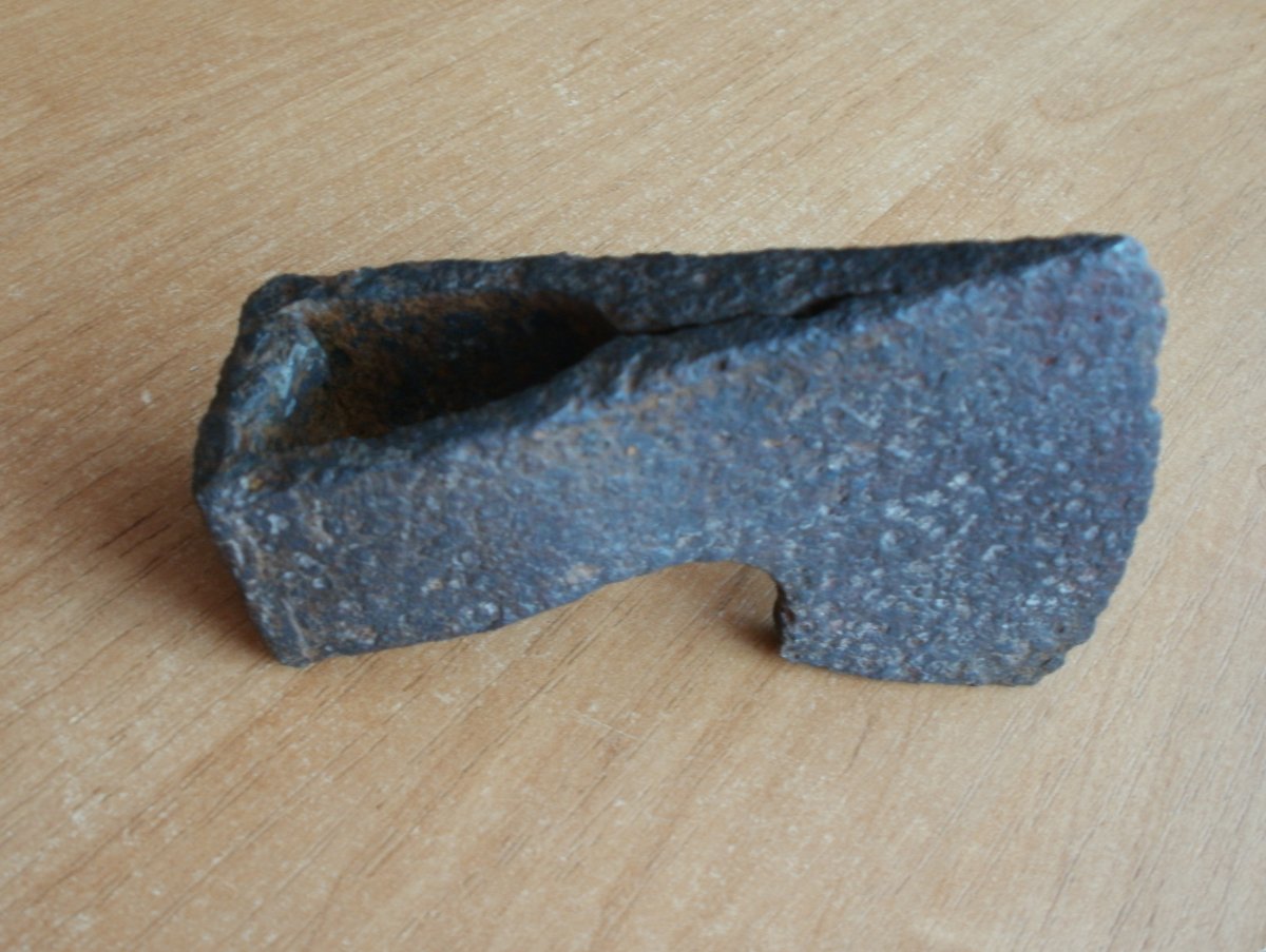

    есть еще такие
    3102912990, S.O.G., ViktorKux и 7 другим нравится это.

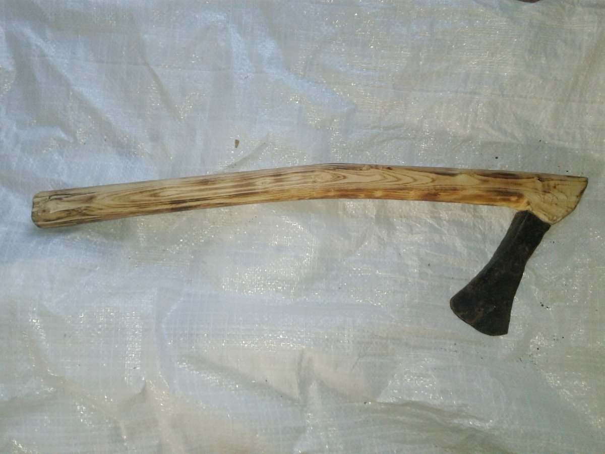

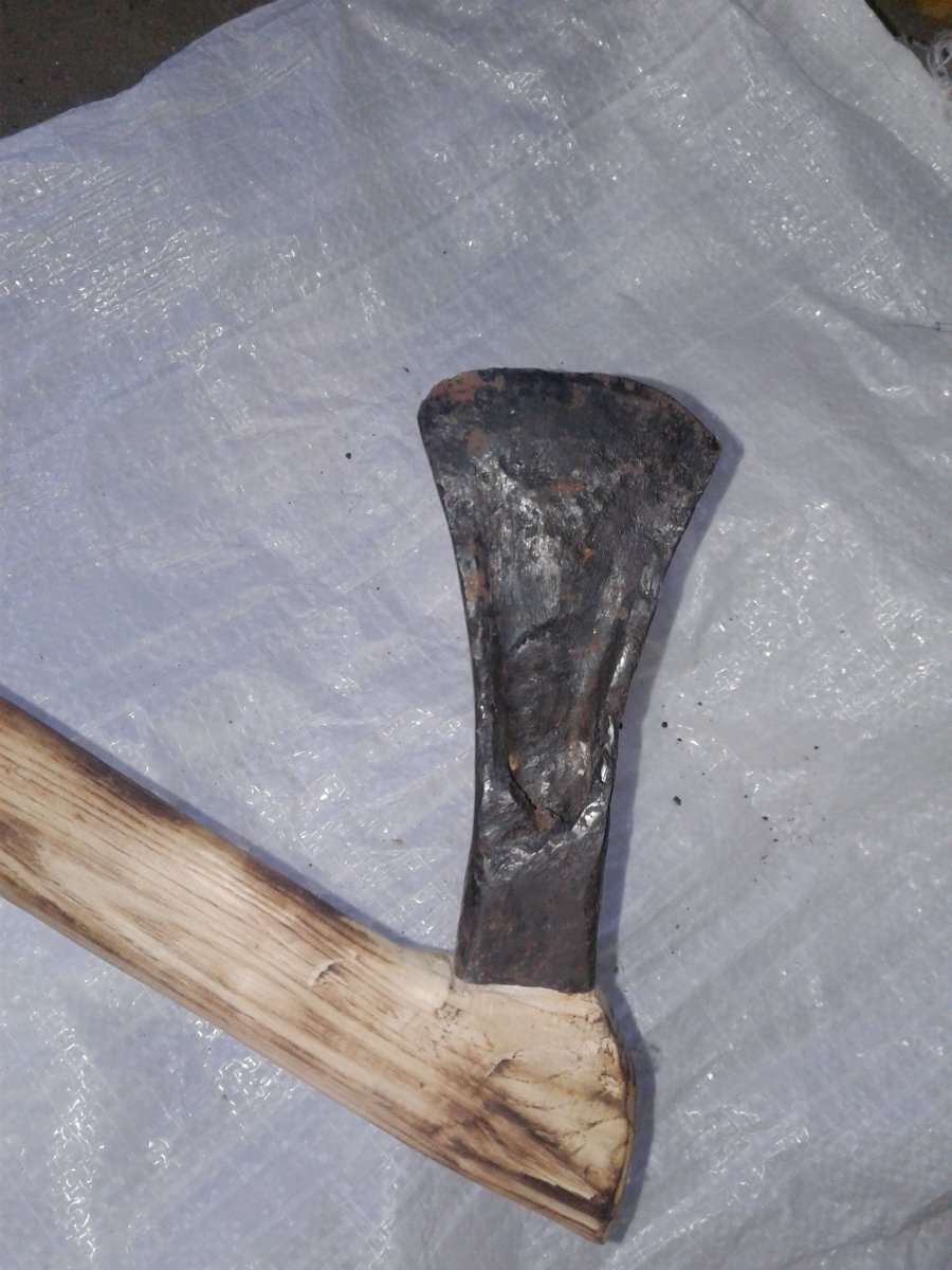

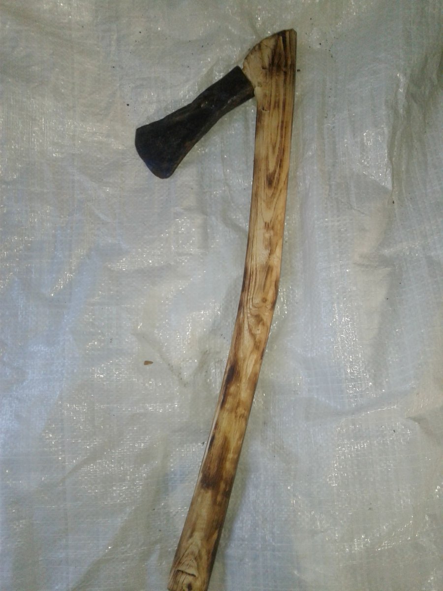

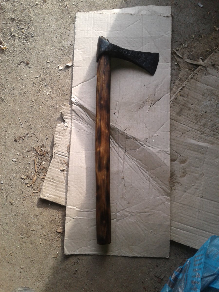

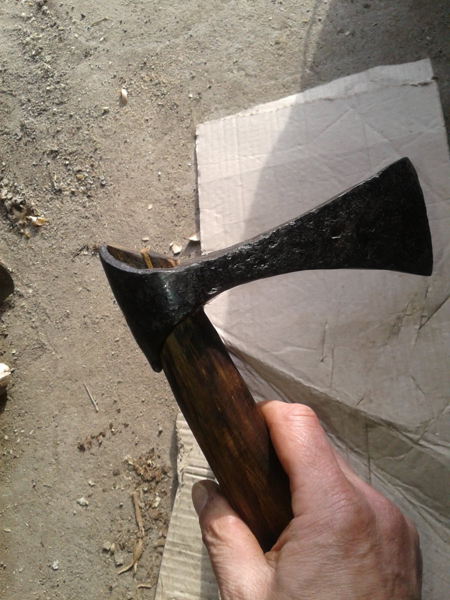

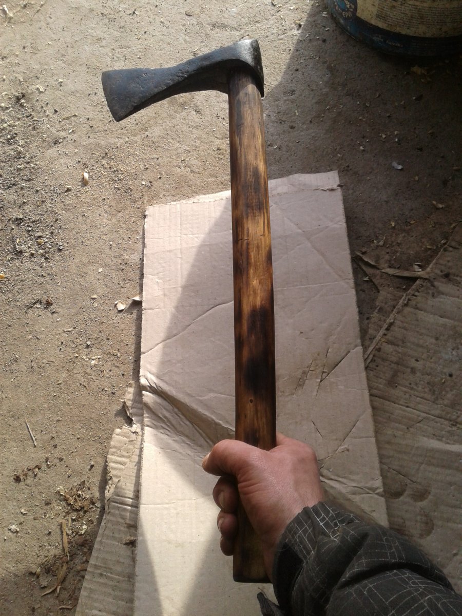

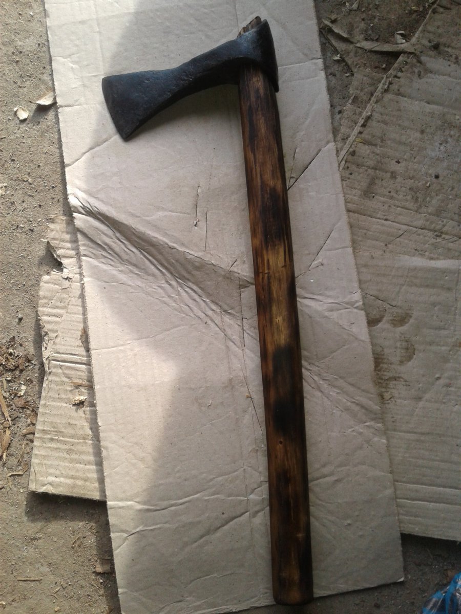

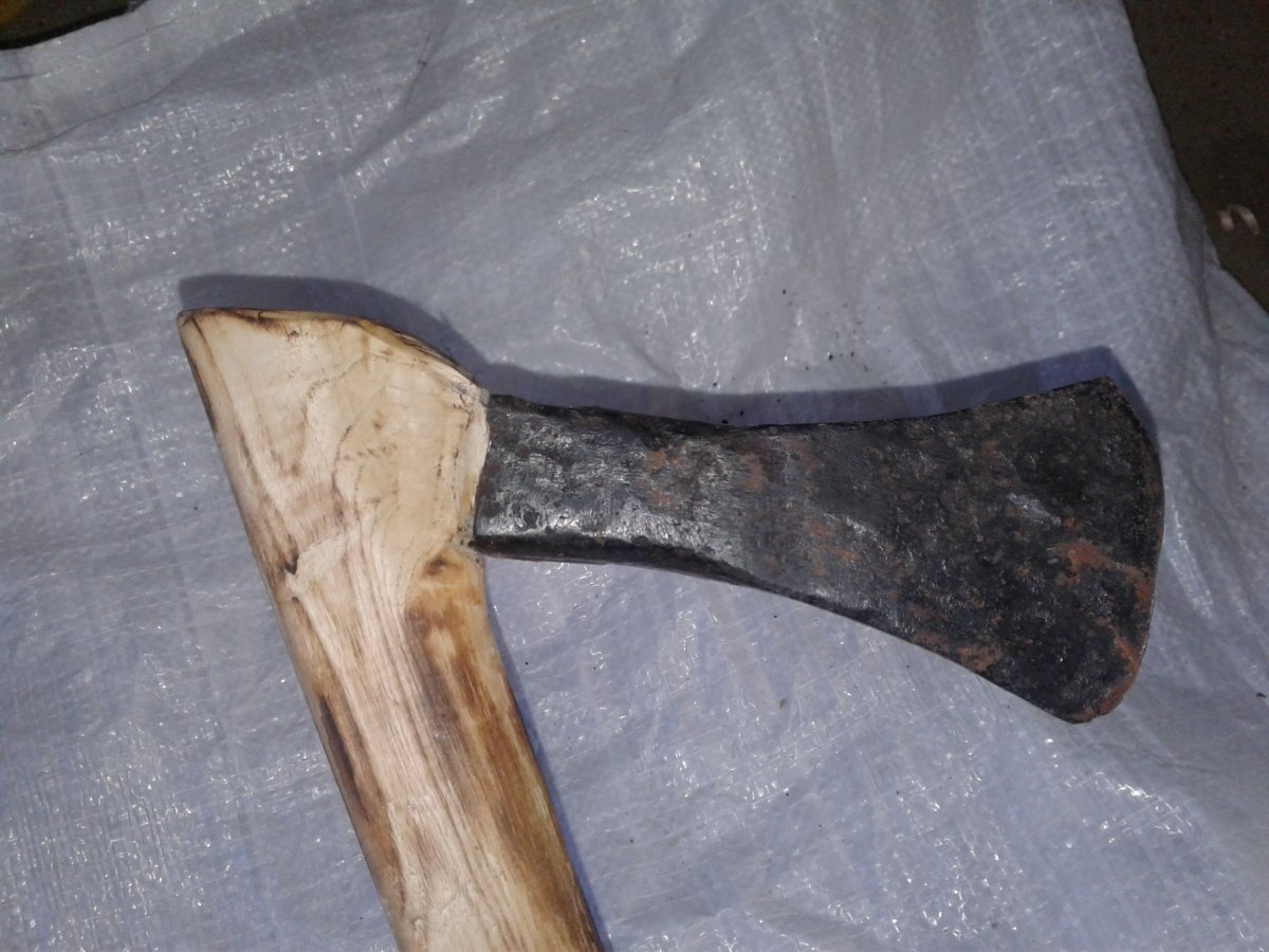

    тюлевый попробывал сделать вот что получилось

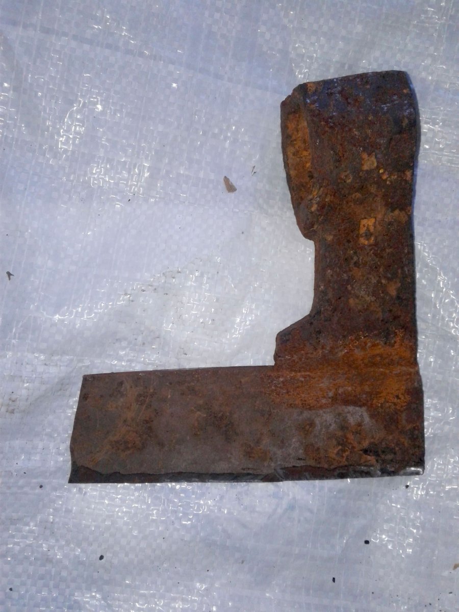

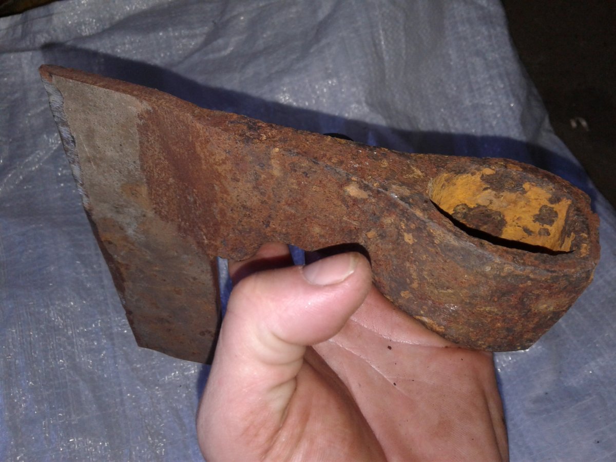

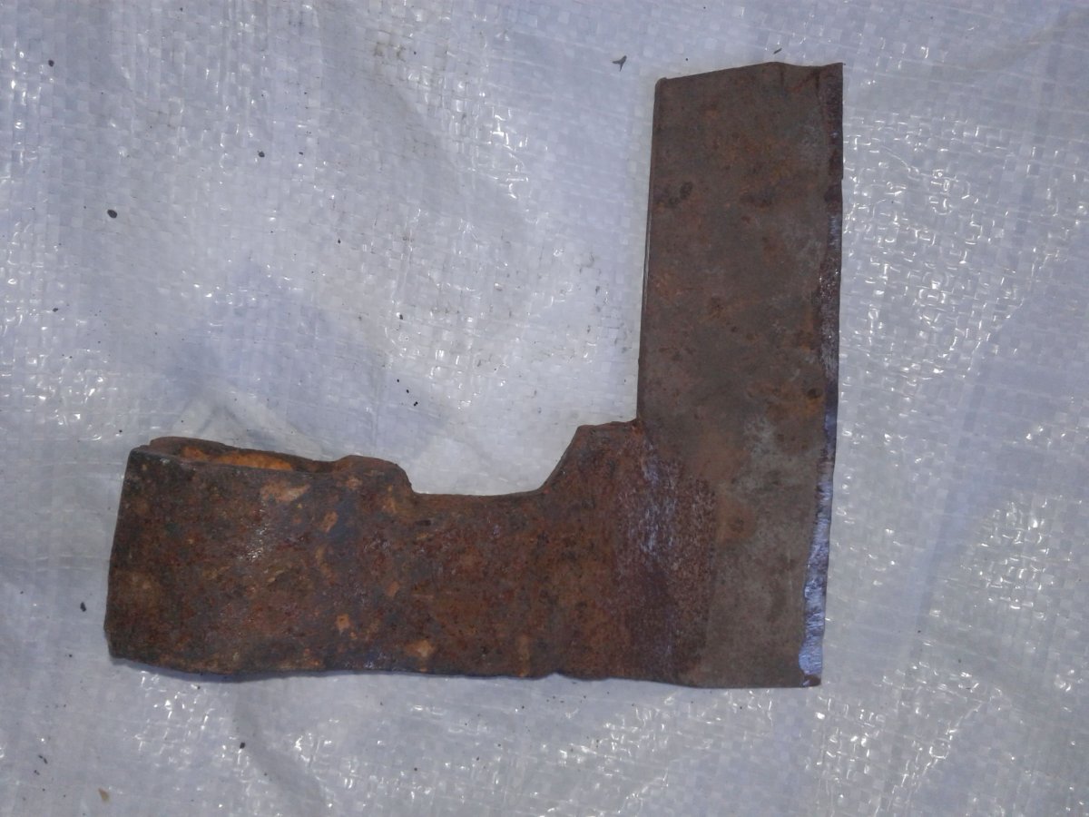

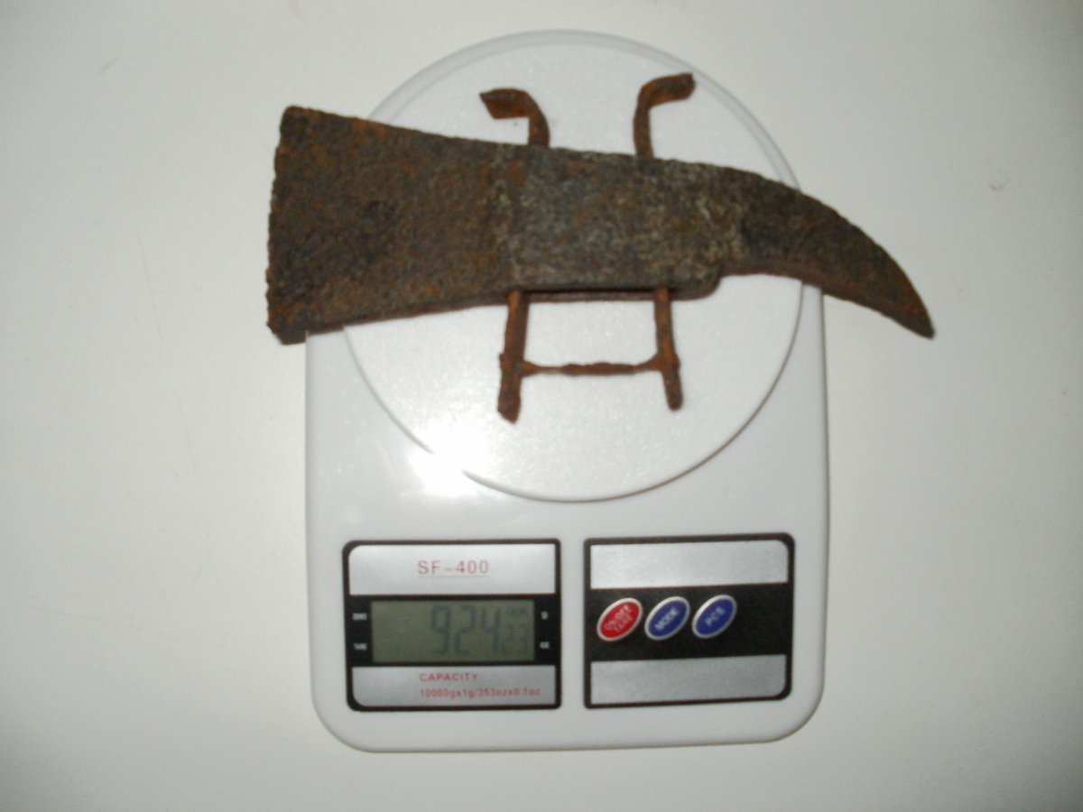

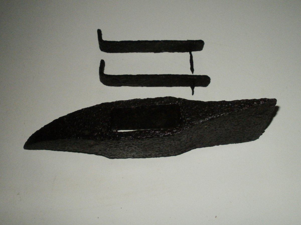

    нашол обломаный приварил лезвие пока как заготовка

    Хорошее решение! Мне нравится. Даже идея возникла свой топор так оформить.
