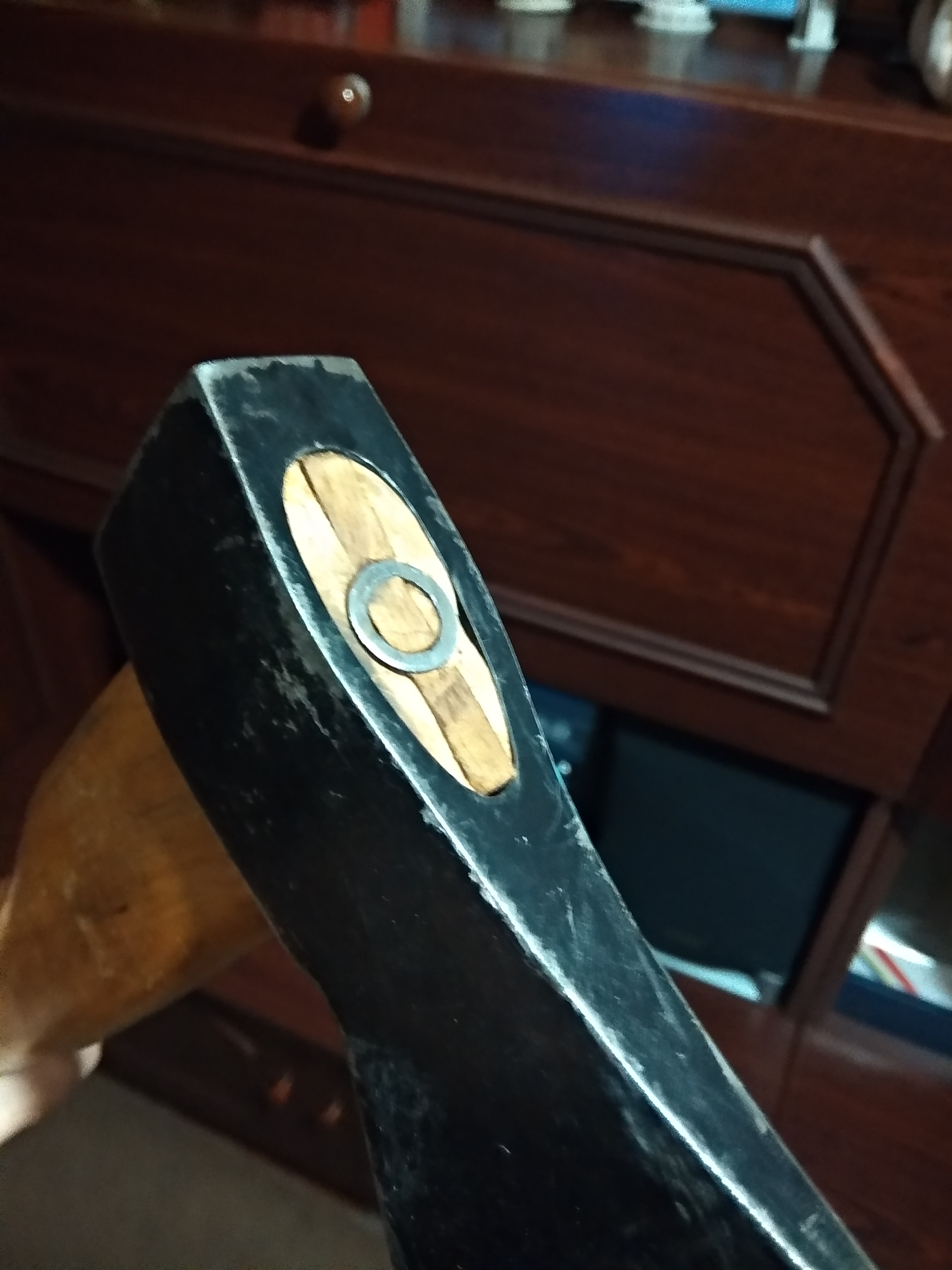

    На практиці нічого не дає. Краще металічний клин з насічками чи дерево... З таким же успіхом можна просвердлити обух і вставити трубку. Розрізна трубка ( штифт) добре грає на метал - метал. А так просто " трубчастий клин". Вибачайте що вставив свої " п'ять копійок".

    фірмові дорогі сокири також ставлять трубку, може щось знають про розширення дерева у всі боки, а може ще щось.

    Погоджуся. Трубчастий клин, вбитий поверх дерев'яного, рівномірно розпирає торець топорища, і немає потреби вбивати додатковий поперечний клин.

    Я ж написав ; На практиці (рубання)! А фірми мо й знають ще щось, заперечувати не буду.

    Не дорогі теж ставлять!

    Дякую за пояснення.
    При наступній заміні топорища, спробую.
    Трубку можна гладку, чи краще токарю замовити "ялинку" як на фото вище?
    Але основний клин треба всеодно вбивати.

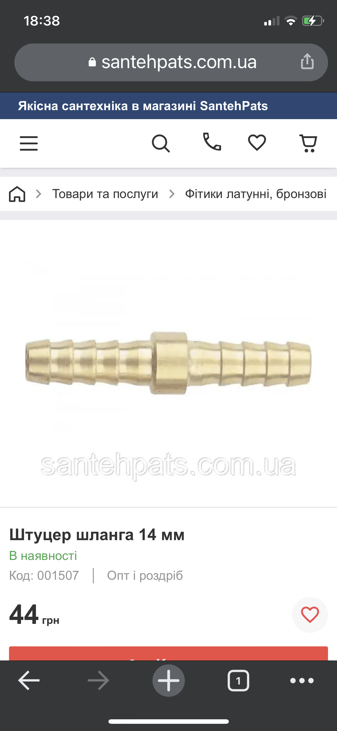

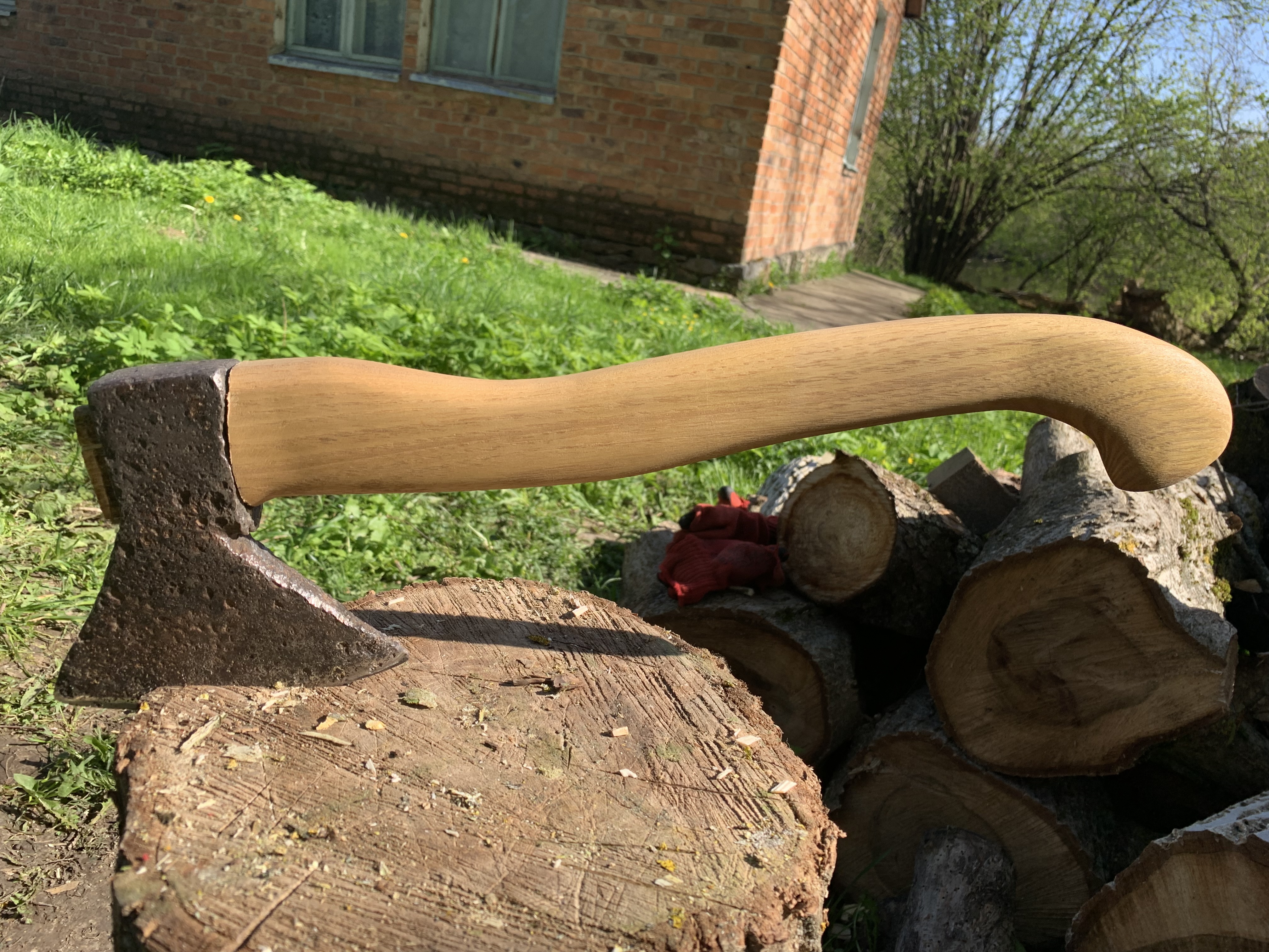

    ялинку можна купити в сантехнічному магазині, точніше відразу дві вийде, тільки розпиляти. На базарі залізному можна самоточки знайти, краще тим що є різні розміри.

    Типо такого

    так, тільки це латунь, вона зминається від ударів, є сталеві.
