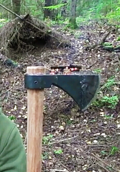

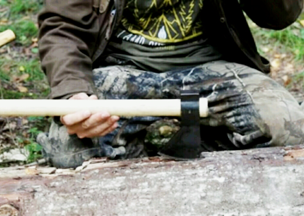

    S01001-топоры.jpg Карпатские боевые топоры Максима и Ивана из фильма “Захар Беркут”

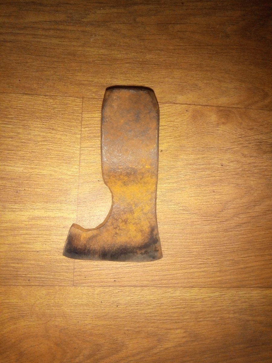

    за основу был взят топор СССР и
    переделан под старину

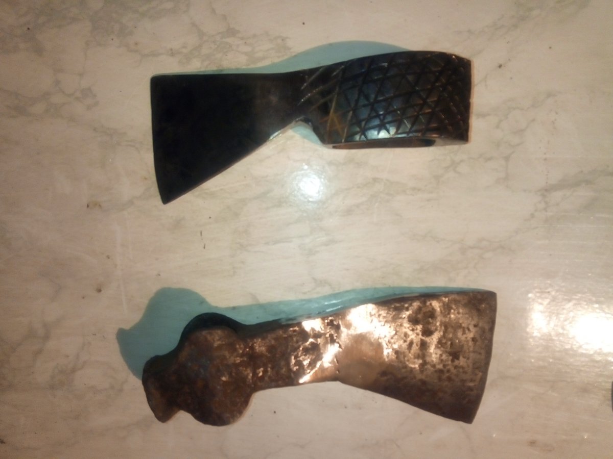

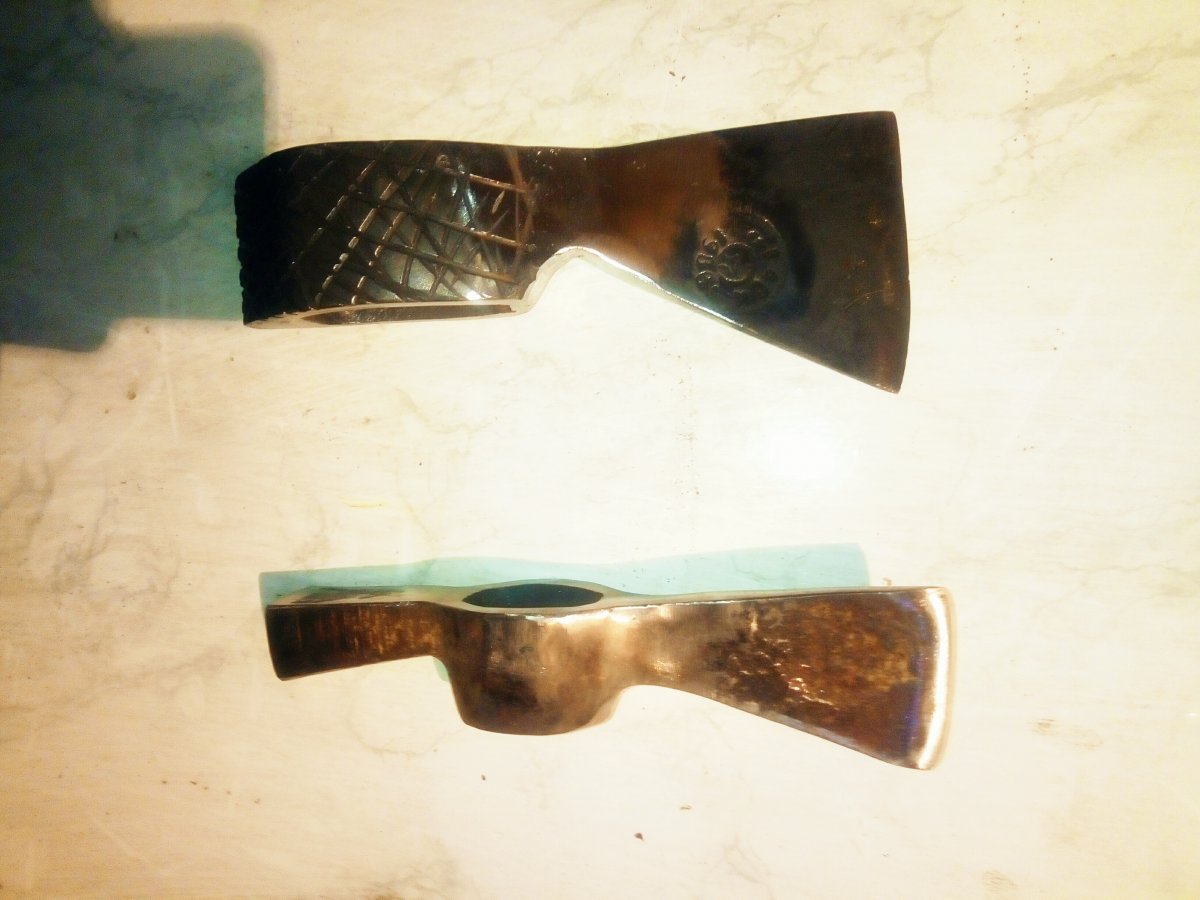

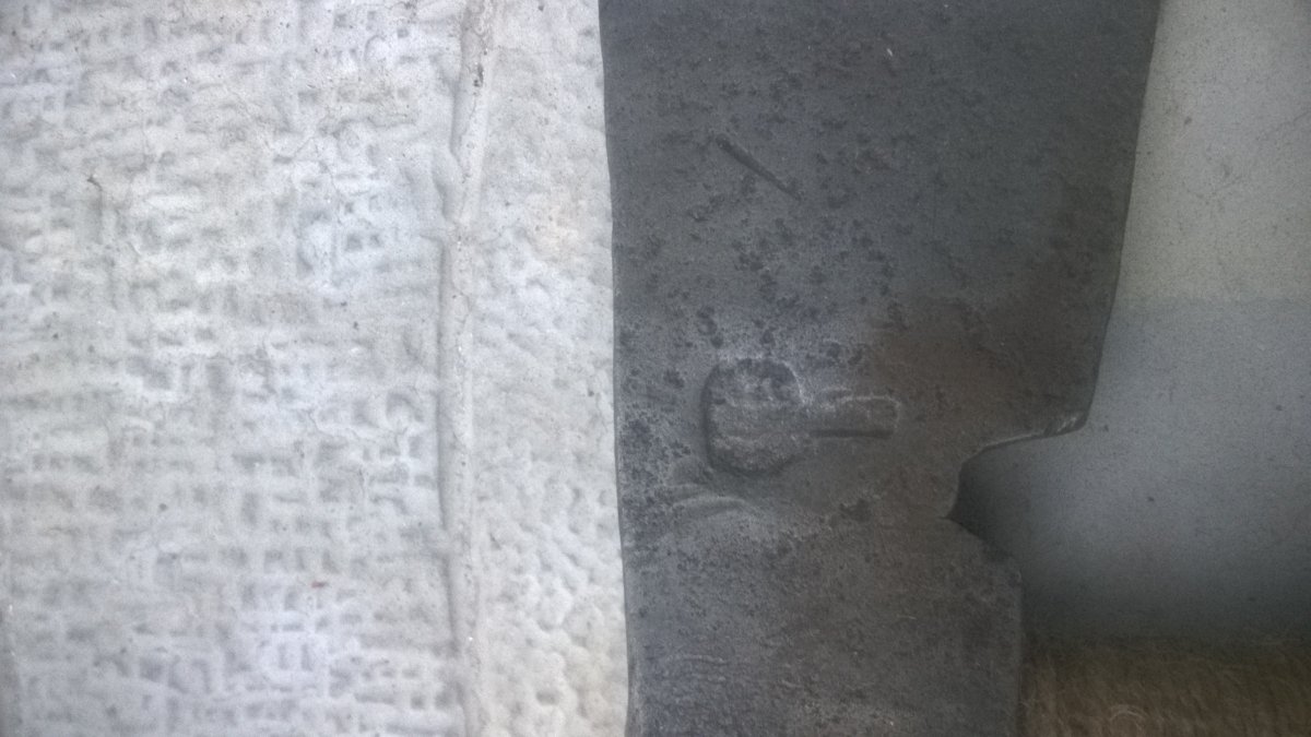

    Два "немца".
    Клейма не сохранились.

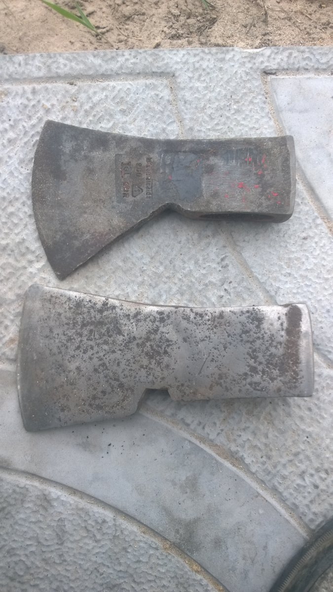

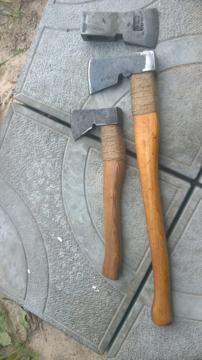

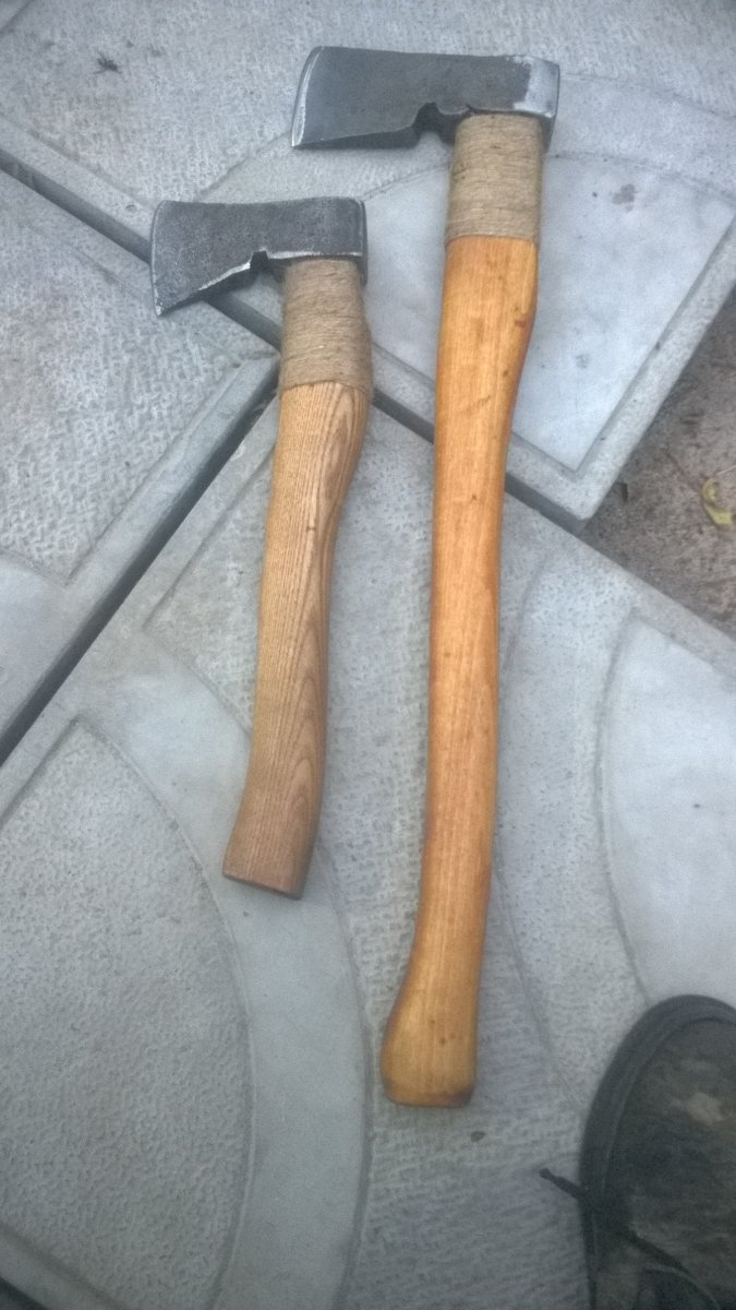

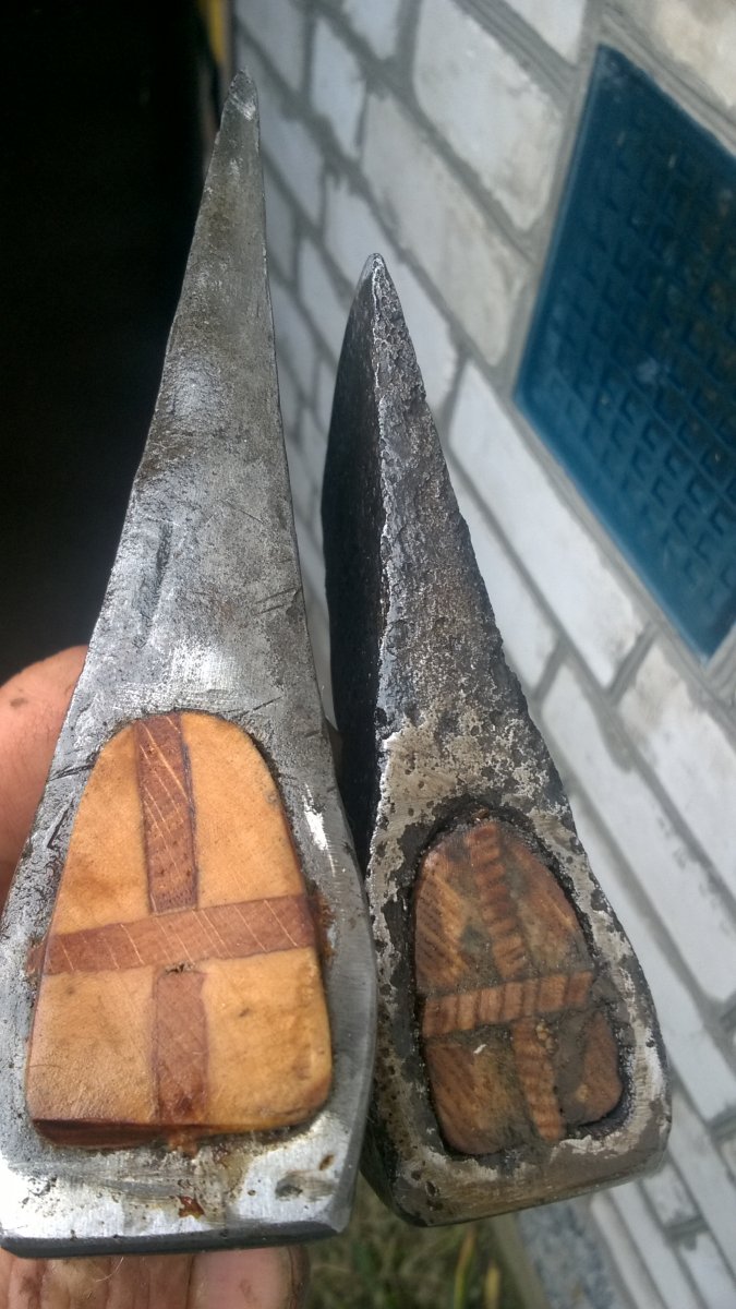

    Спасибо за наводку!
    забыл, расклин на 3 клина.
    Есть и "ЗАЗ", в работе.
    Фото для сравнения.

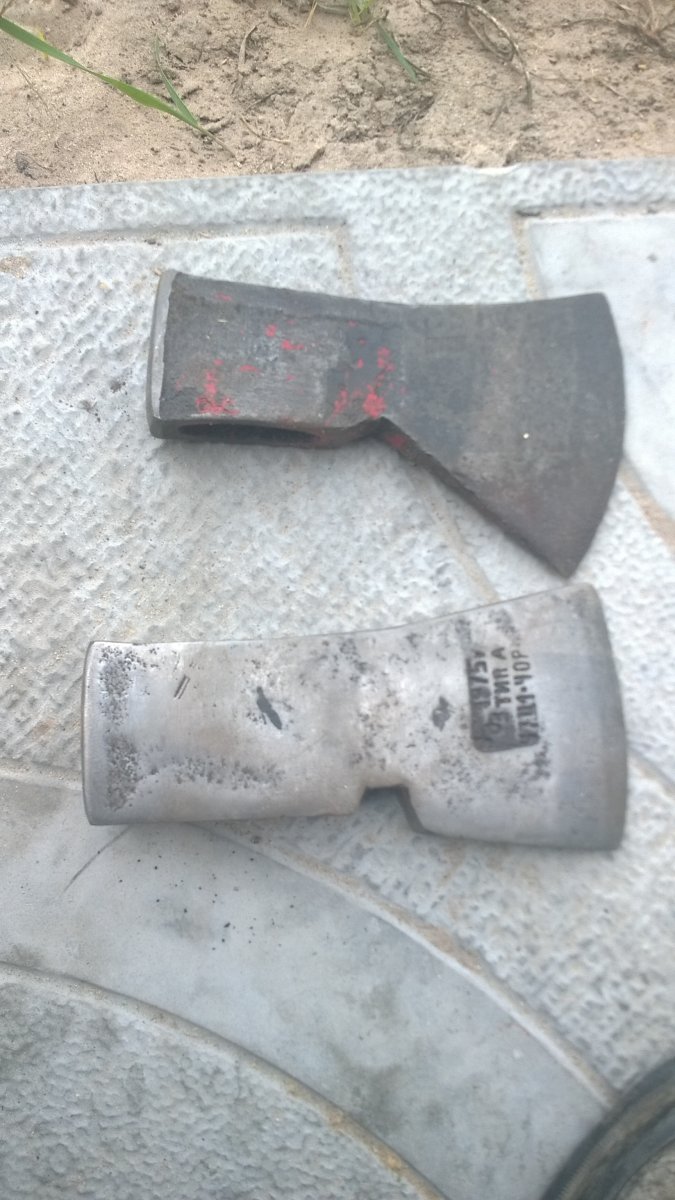

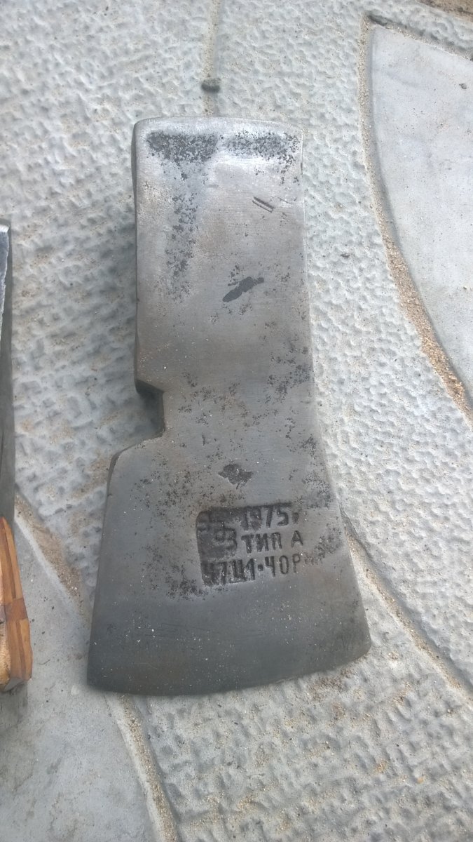

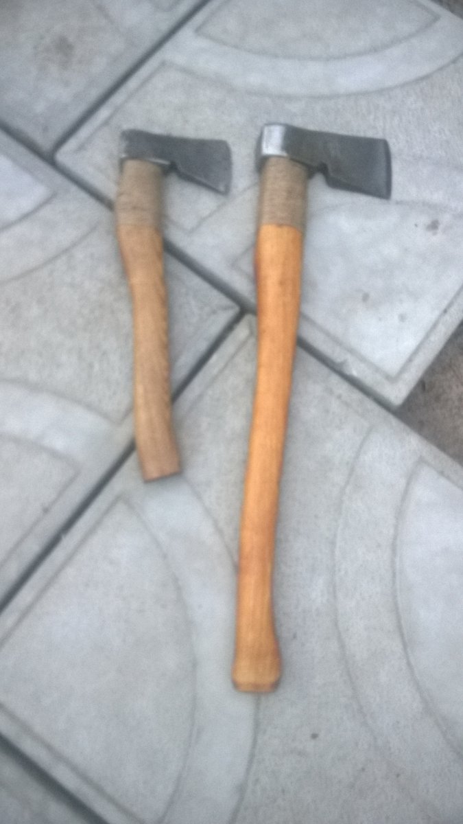

    "ЗАЗ" и топор ГДР- для сравнения

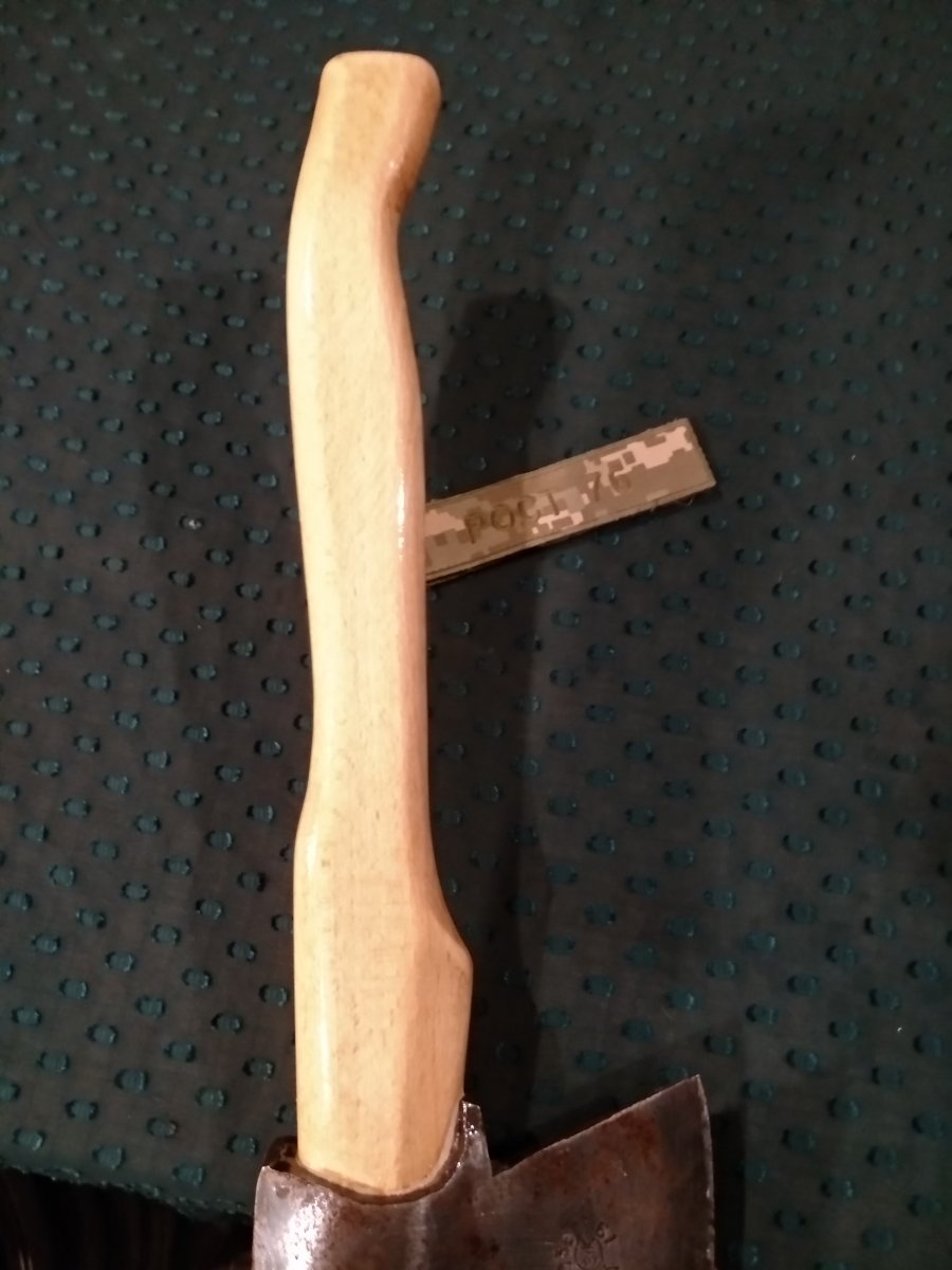

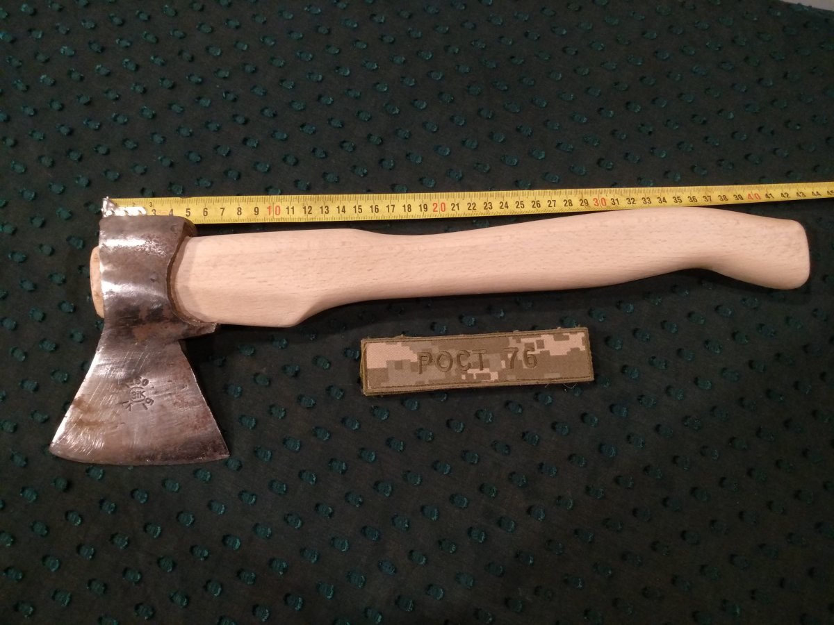

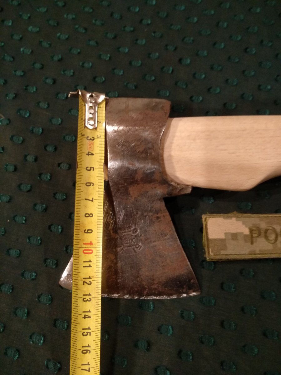

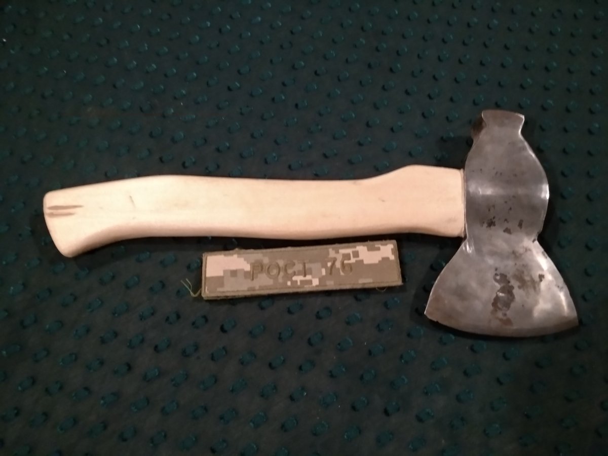

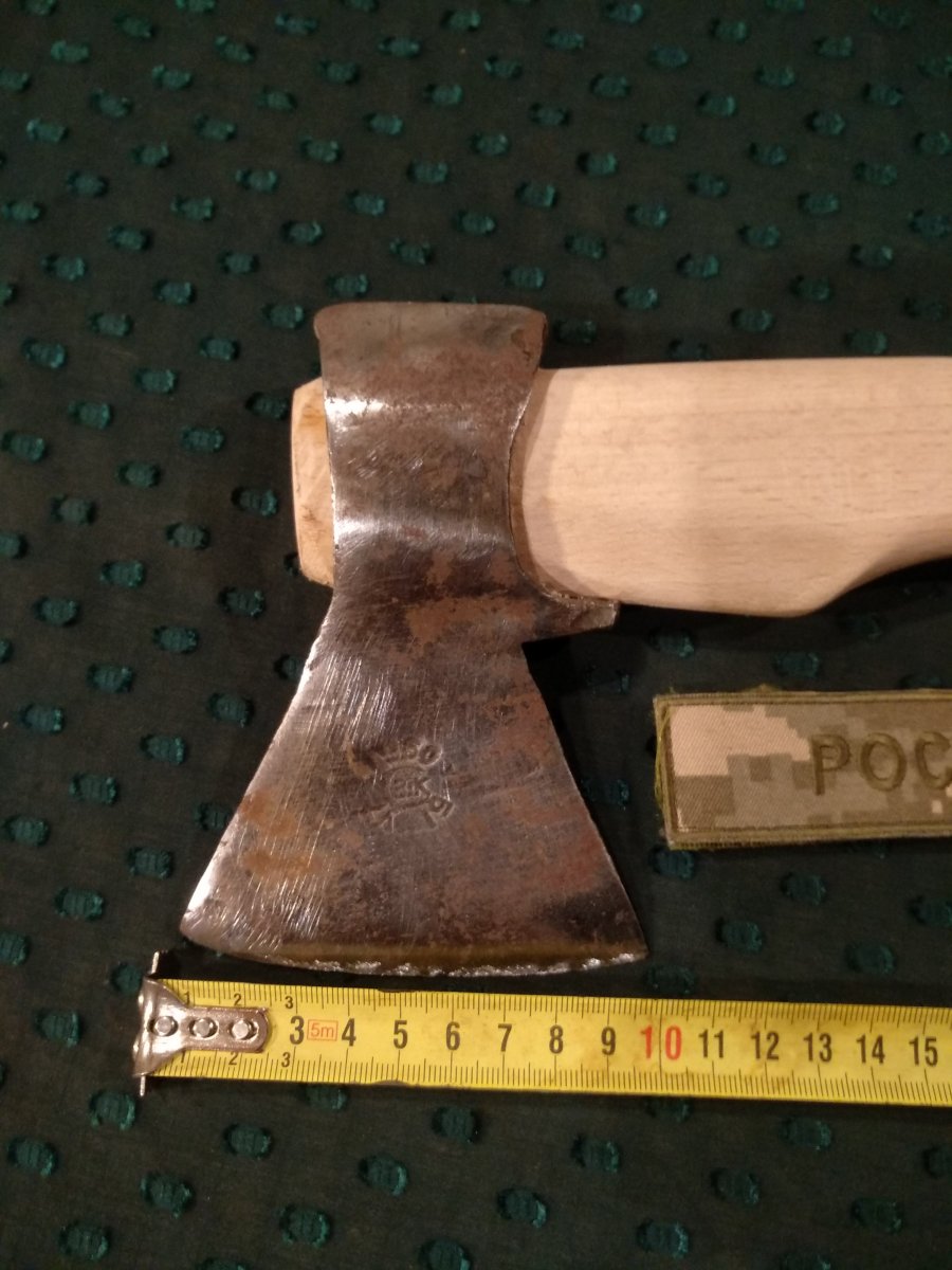

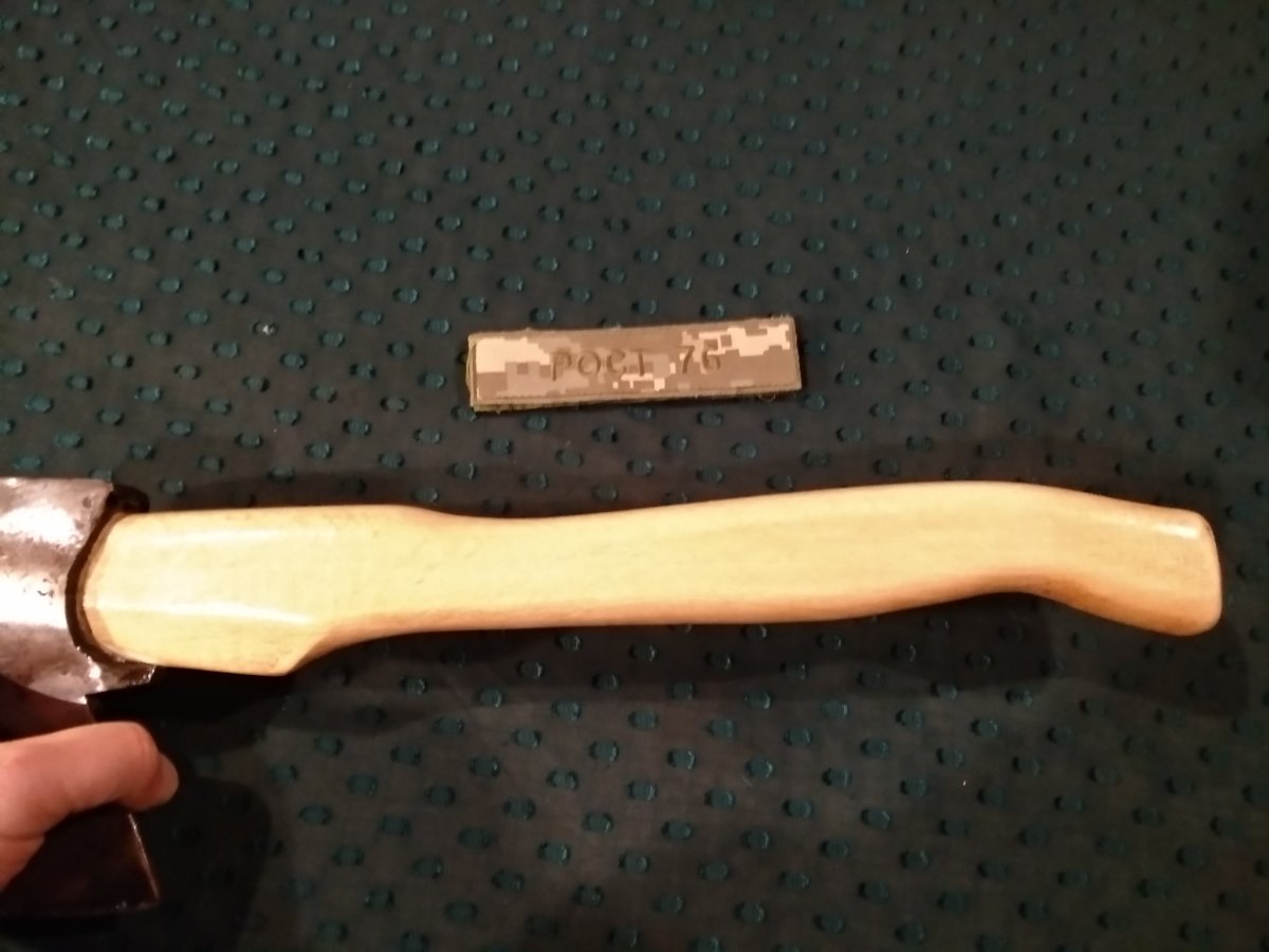

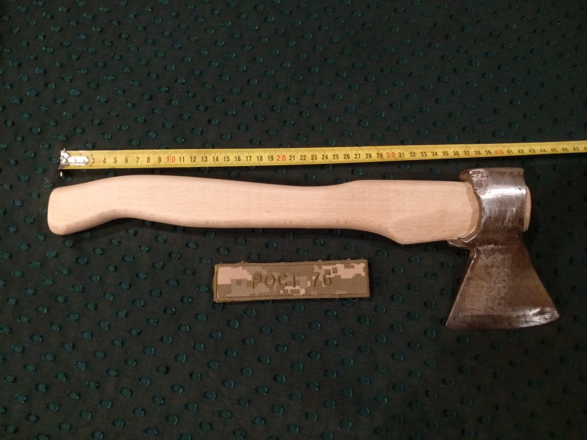

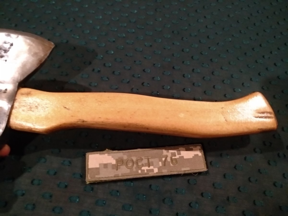

    Доброго вечора, надивився картинок і самому закортило :oops: тож якось так.
    Вже обробив маслом і повісив сохнути.
    IMG_20201114_203703.jpg IMG_20201114_203733.jpg IMG_20201114_203745.jpg IMG_20201114_203804.jpg IMG_20201114_203809.jpg IMG_20201114_203845.jpg IMG_20201114_204357.jpg IMG_20201114_204416.jpg IMG_20201114_204420.jpg

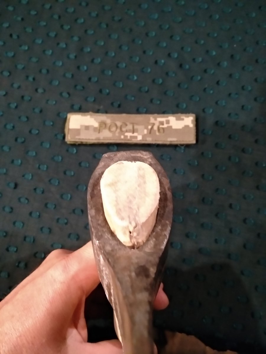

    Клин на ПВА посадив.

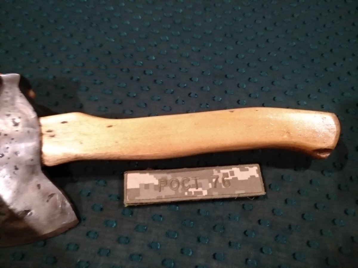

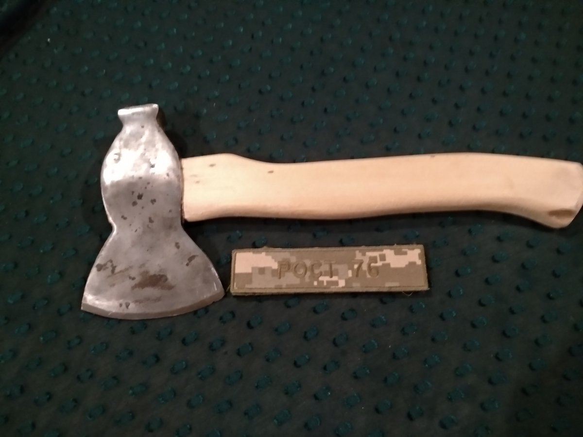

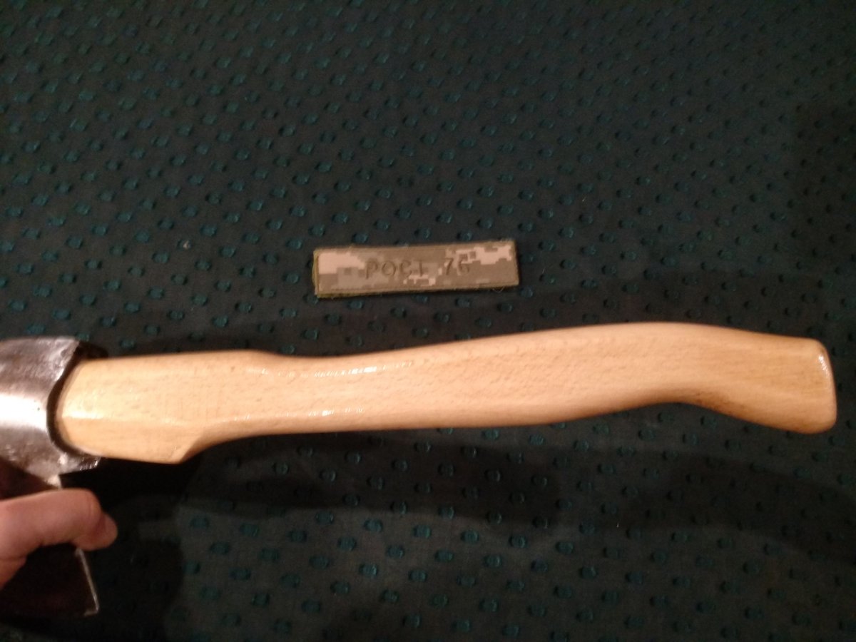

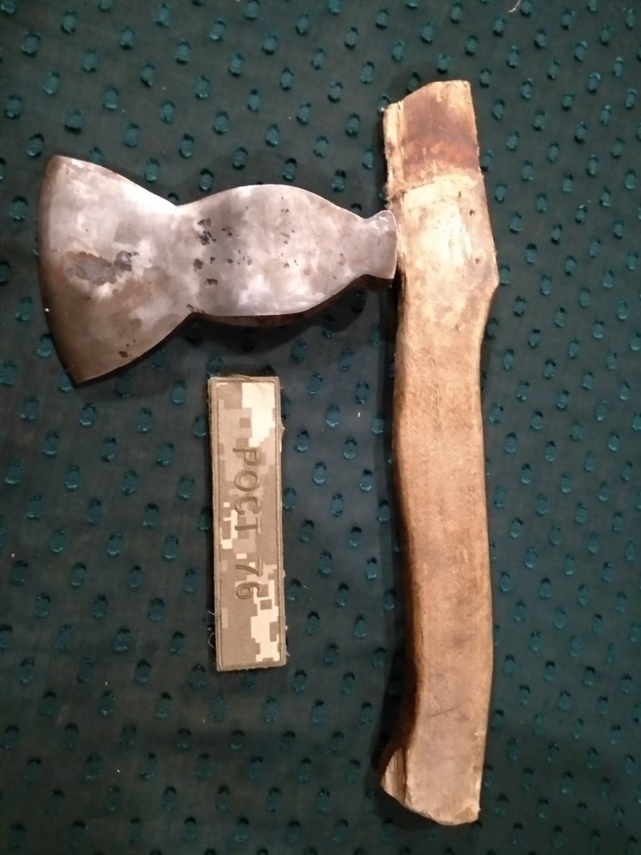

    Ще такій був, ручка з старої сокири шкода викидати :eek: пішла в діло як наче рідна :D на поличку саме те :D.
    Крайні два фото ручка вже в маслі, клин дерево на ПВА.

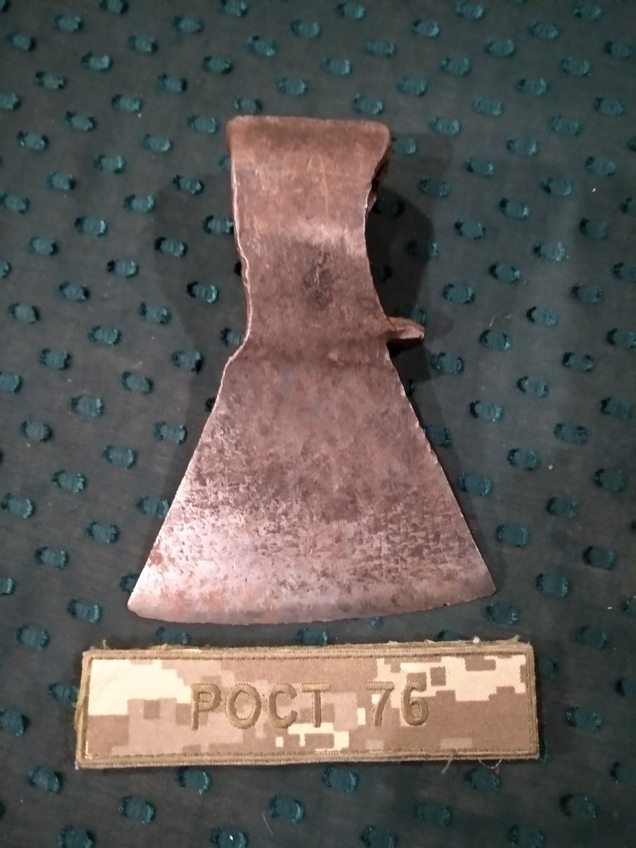

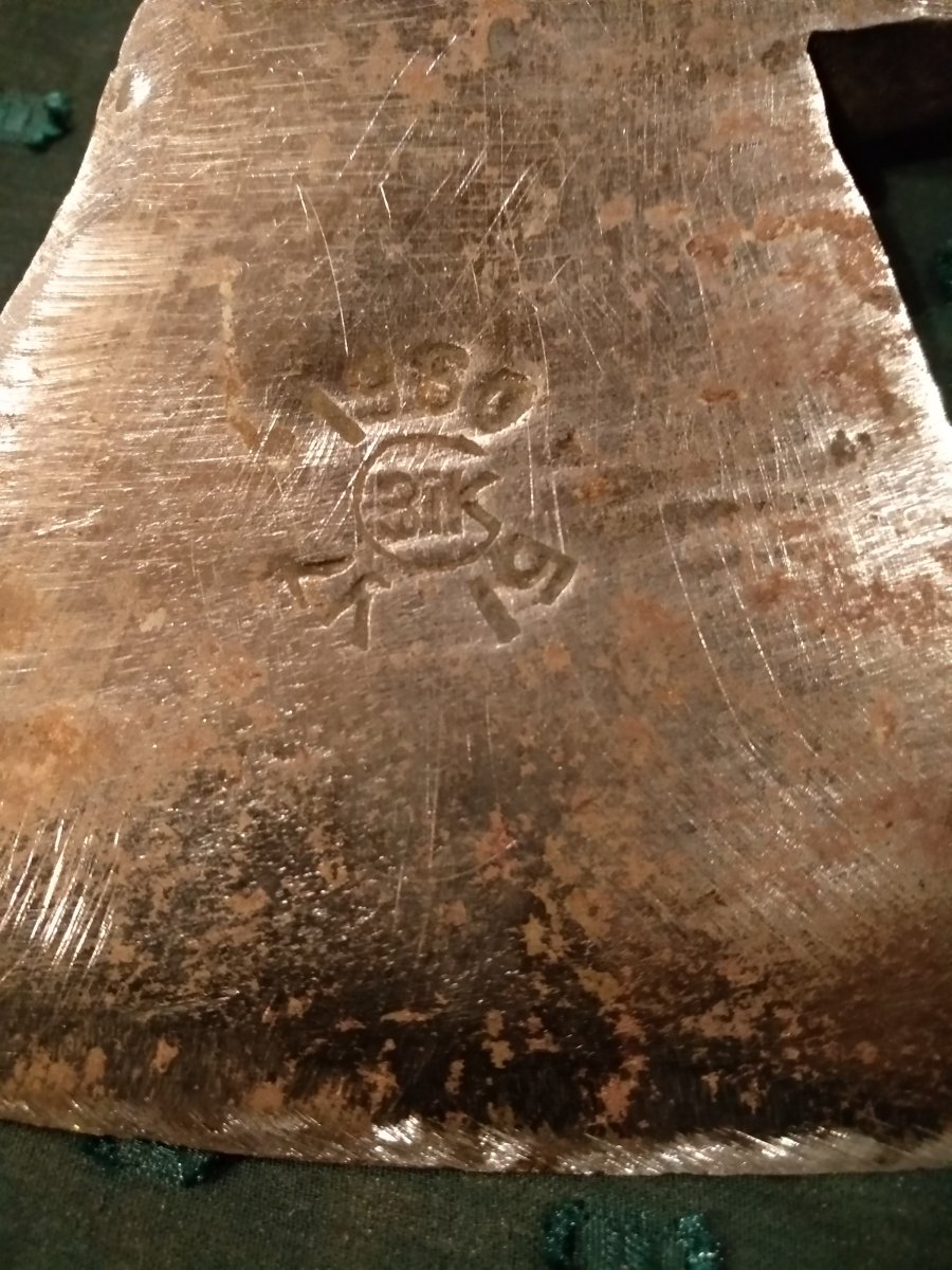

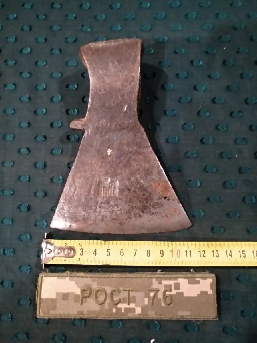

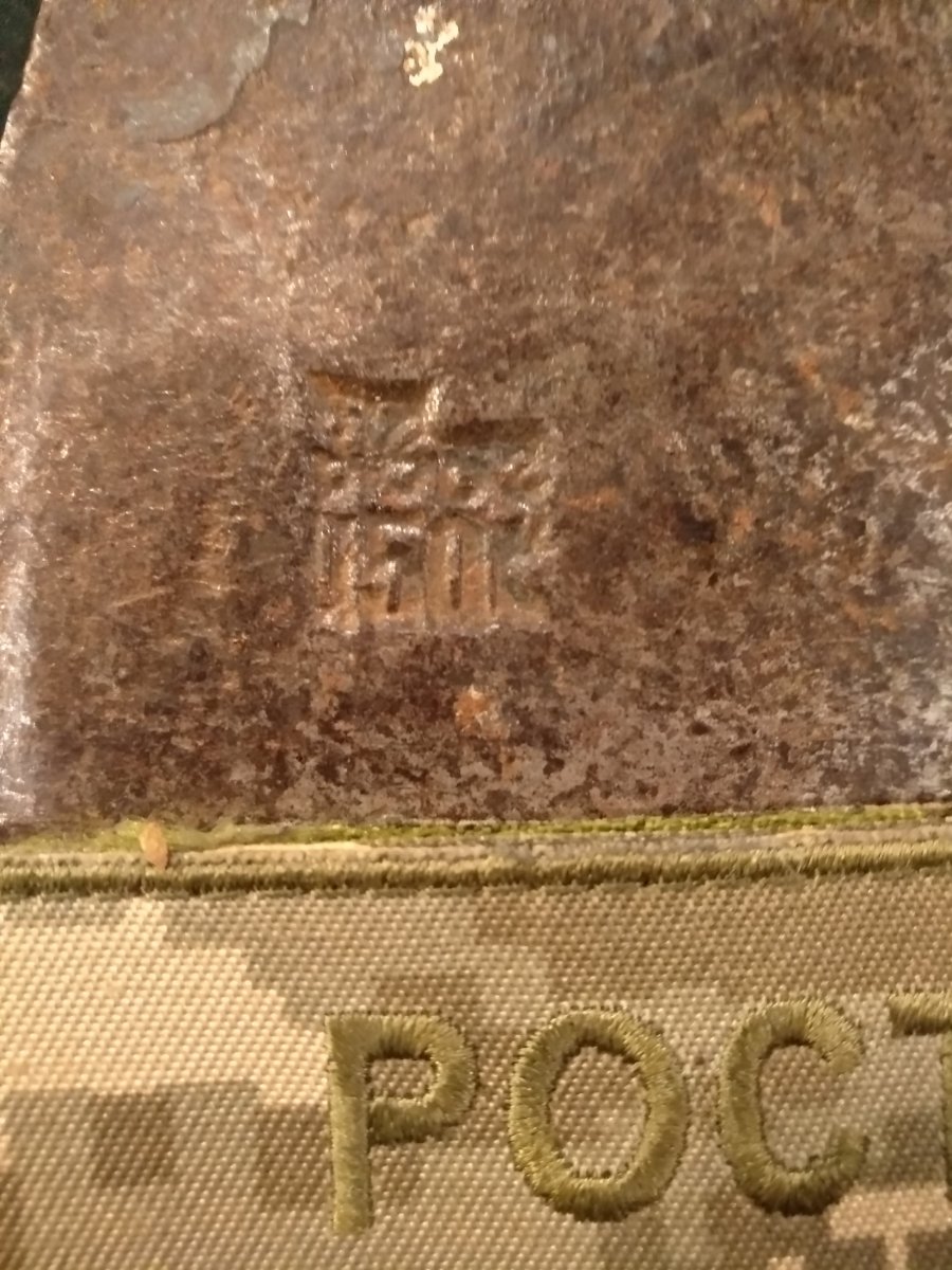

    Забув добавити сама сокира в середені була замусолена геть, змушений був гровером вичищати до металу і обробляти, бо добра корозія була :oops:.

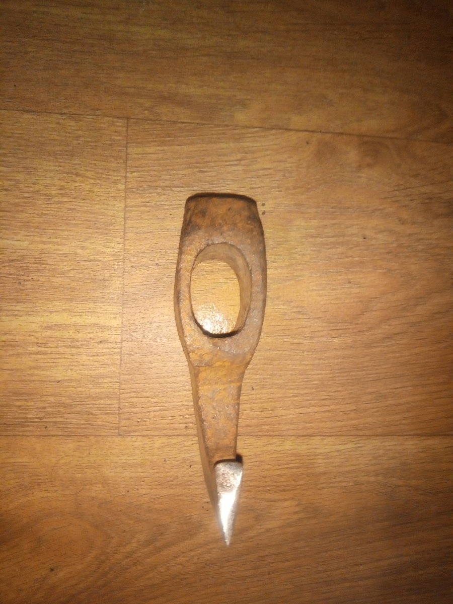

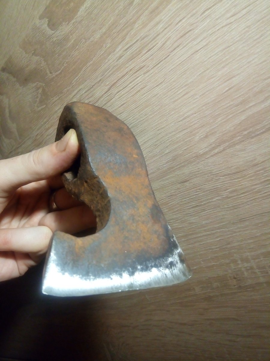

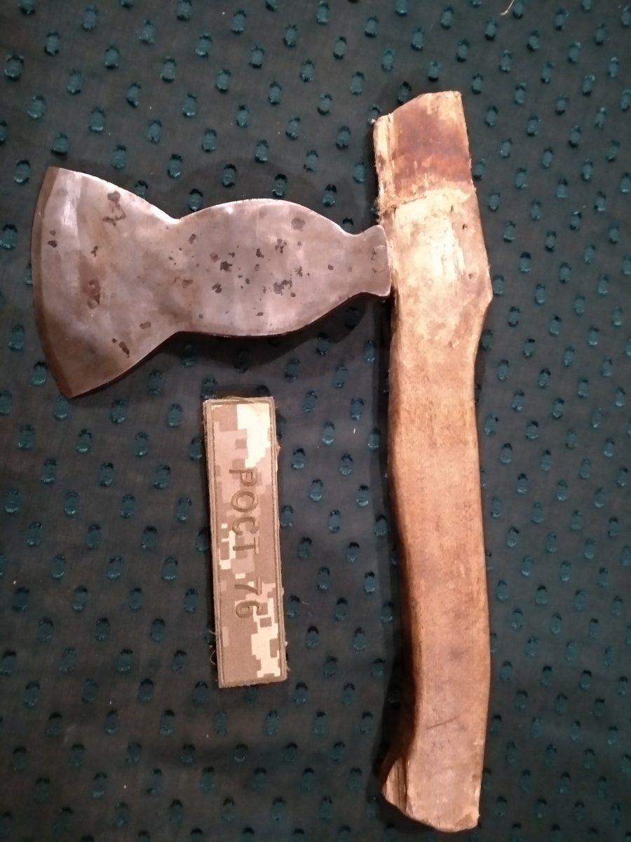

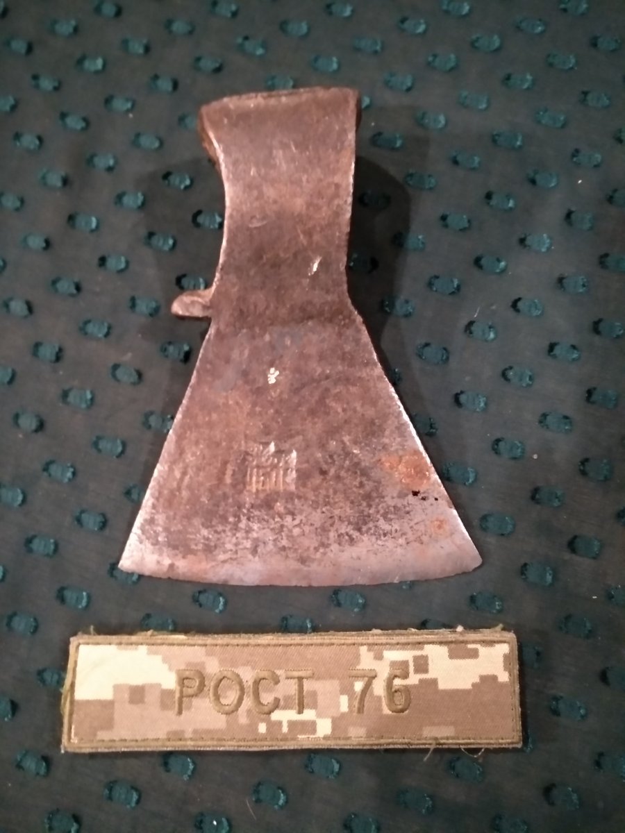

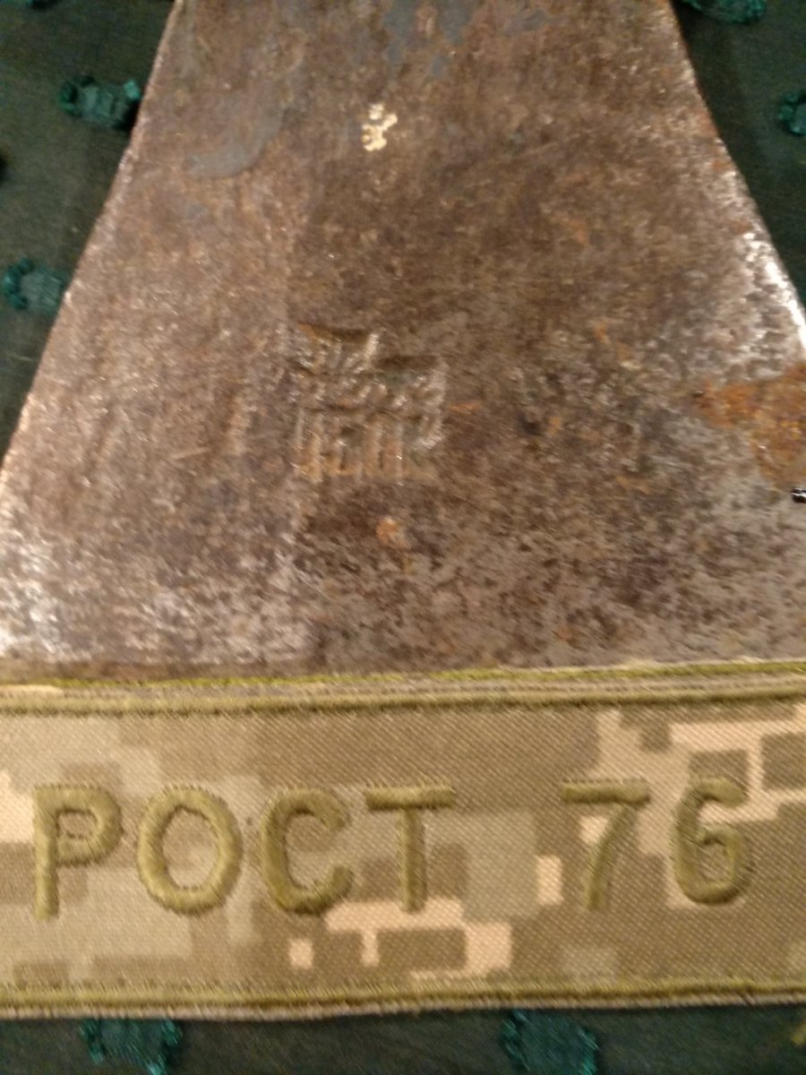

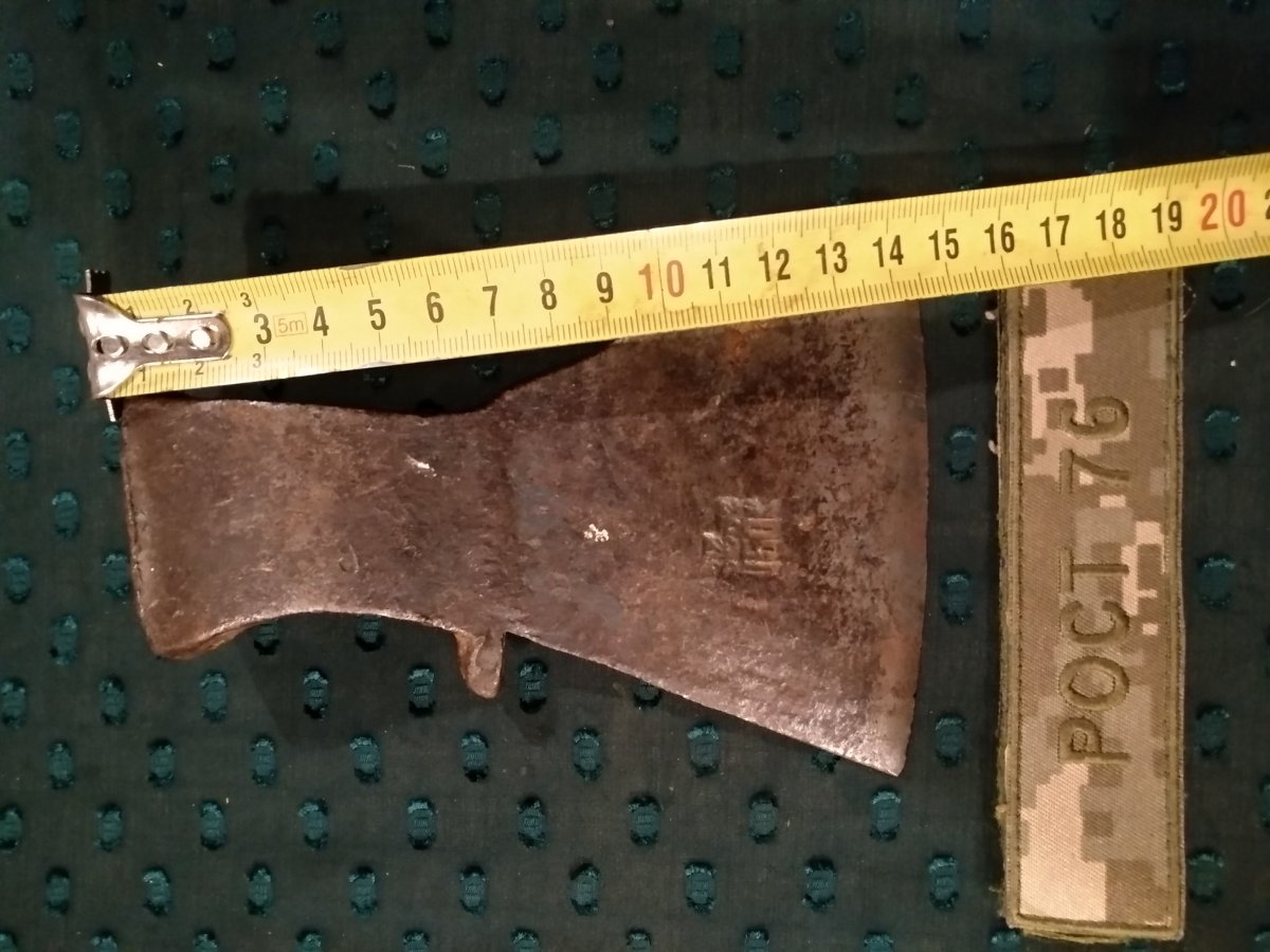

    Шановні комеради, порадьте якою довжиною ставити ручку на таку сокиру, є 600 і 800 мм, на мій погляд задовги трохі o_O. За потреби в день можу фото зробити самого дерева що є.
    Дякую заздалегіть :beer:.

    Топорисько бук....не є гуд,всихає,потріьно ьрати з відземка з четвертини,біла акація,яблуня,горіх,десятками років ходять.

    Можеш трохи вкоротити, 40-50см нормально,
    але чим довша ручка/ричаг тим легше рубати/колоти, тож з коротким топорищем треба докладати більше зусиль відповідно.

    Доброе утро это плотницкий ,длинное тапорище ему не надо .с уважением
