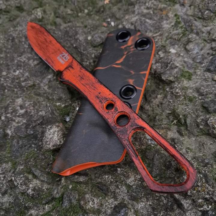

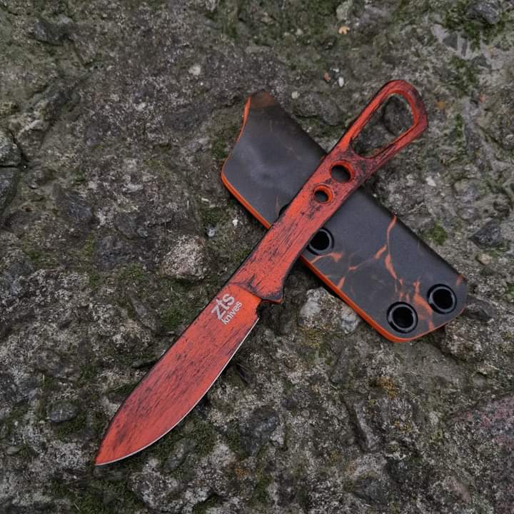

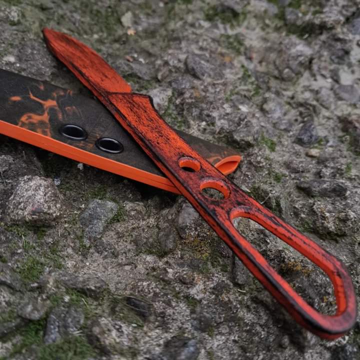

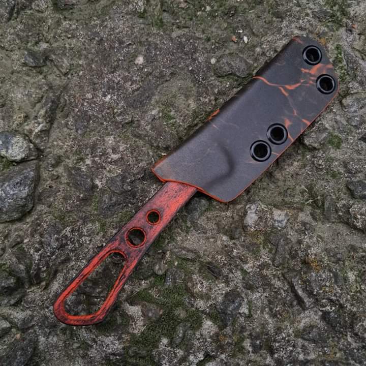

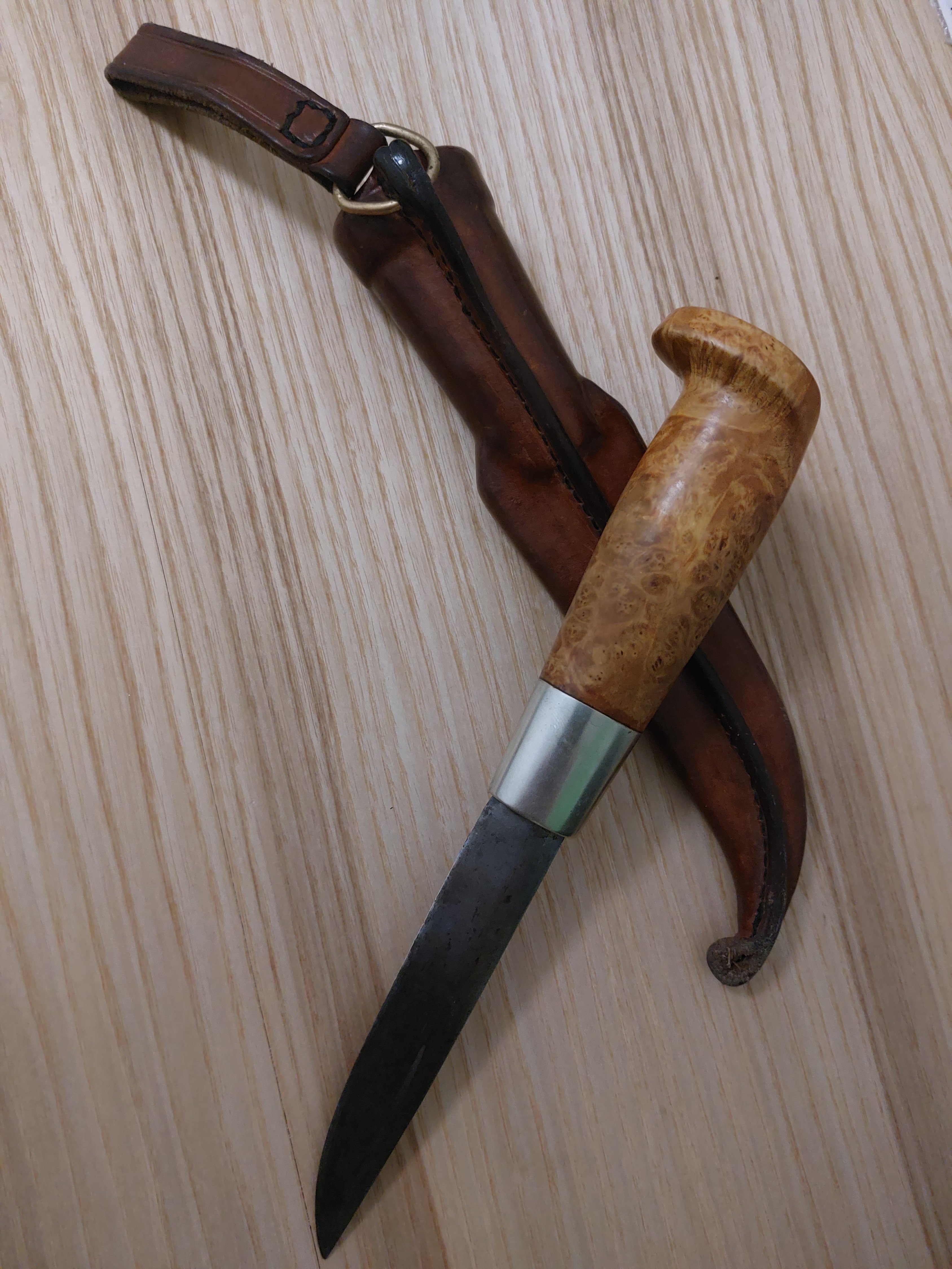

    Лазив по просторах ютубу і наткнувся на канал українського коваля.
    Сподобався простий стиль робіт, дещо брутальний, але більше я б сказав "народний", "сільський".
    Списались, замовив ножа, але вийшло так, що підхопив вже одного з готових, т.я. ніж повністю відповідав параметрам замовлення.
    Сталь кована на дровах 60С2А, клин 113*21*2,65; руків'я - 113 мм. Бонусом приїхав природній камінчик:beer:
    Зразу спробував в роботі і відзвітувався (похвалився:D)

    На ольхових або фруктових порід треба. [​IMG] А дол вибраний болгаркою, раптом що

    Виробник цього ножа, скоріш за все прослухав повний курс лекцій з предмету "Маркетингова товарна політика".
    Мене зовсім не здивує, якщо виявиться, що дрова видобуті/заготовлені в 1974 році (50 років витримки) на мальовничих альпійських схилах.
    Otryta, corsar_s, Unnamed Player та ще 1-му подобається це.

    ага, бо я до цього моменту не розумів - стьоб чи серйозно, бо сам ні одного ножа не відкував, не загартував, не слюсарив, тому в технології - не сильний. Волію не влазити в дискусію на теми, в яких не маю досвіду:beer:
    У автора є відео якраз про горн, думаю, буде не проти, якщо дам посилання тут

    Не переймайтеся, звісно це не серйозно.
    Загалом все можливо. Тверда, щільна деревина (дуб, граб) під час горіння, дає температуру до 1000 градусів (якщо не помиляюся).
    Не бачу змісту випалювати дорогу деревину, задля ковки ординарного ножа.

    Кують на деревному вугіллі, зазвичай, або на газу.
    А ще на механічних молотах.
    Тому, поділяйте на π, не помилитеся.

    Дякую за коменти, тепер зрозумів, що основний момент, що викликав відгук, - це економічна необґрунтованість ковки на дровах, хоча практично це можливо.
    Що ж, я не в праві не довіряти Авторові ножа, посилання на відео з каналу я привів. Там же в іншому відео по конкретно даному якуту, Автор говорить про ковку на дровах. Кому цікаво - можна подивитися, мені було цікаво)
    По підсумку - маю класний ніж, який подобається, буду замовляти ще (іншого типу).
    Всім миру!
    Новий працює, старий просто для фото
    Otryta, SLSV_SV, Schanz та 3 іншим подобається це.

    На дровах, або деревинному вугіллі ковані сталі виходять більш якісними, бо кам'яне вугілля іноді буває з великим вмістом сірки, яка шкодить поверхневому шару поковки. Тому якщо поруч є листяний ліс - дешевше назбирати товстих гілок і перепалювати їх на вугілля.
    Особисто я, зацікавившись виготовленням кованої фінки, зробив невеличкий горн, ковальські міхи, закупив вугілля для шашлику і відкував клин. Звісно, якщо робити серію клинів - швидше і дешевше зробити горн на газу, та у всіх умови і фінансові можливості різні.

    Всеж таки то був дуб, або ясен. Відковав під наглядом і користуючись порадами знайомого коваля. Відпалив, загартував, відпустив, перевірив зерно, потім слюсарка і вже сборка.

    В загальному - такий шлях у багатьох був. По витраті вугілля- і в мене приблизно вийшло 2 мішки по 5 кг. На старому фото мої перші кроки.
