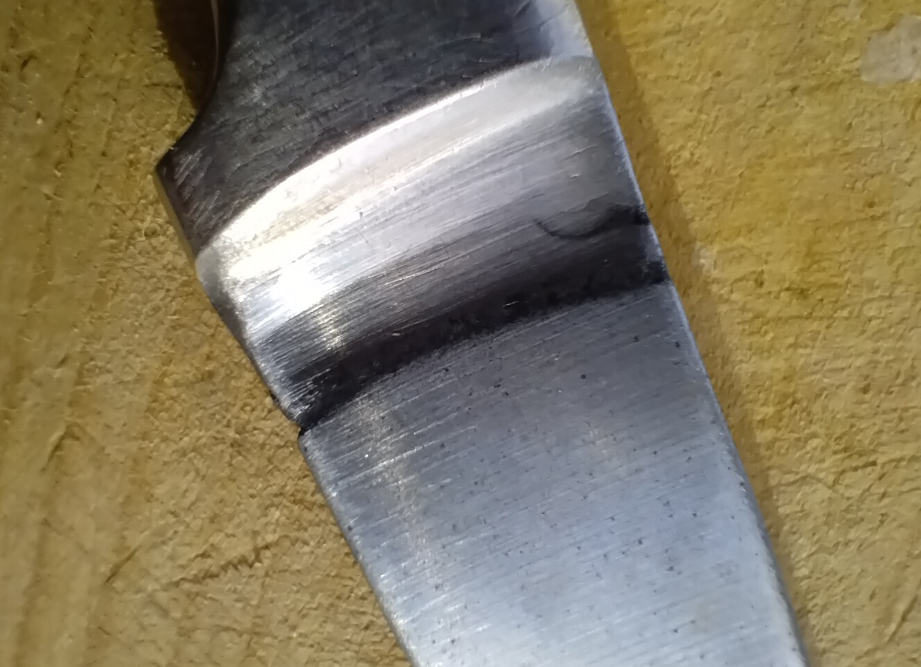

    Схоже на місце зварювання, під час якого вигорів хром і вуглець, але звідки там взялось зварювання???, якщо лезо повинно бути штамповане
    Schanz та Олег ОК2 подобається це.

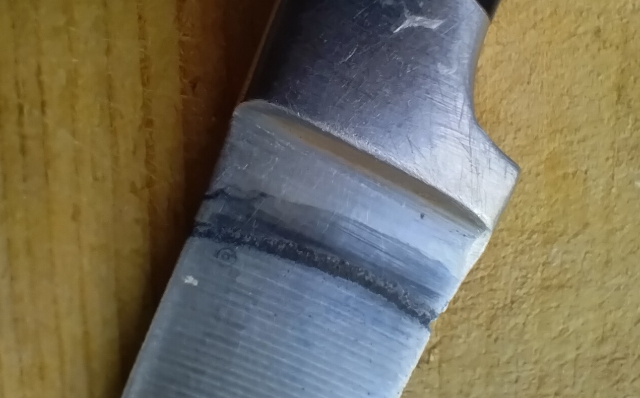

    Так от і я про це - якби було зварювання, було б видно хоча б якийсь шов, або ледь помітні сліди цього шву. :rolleyes:
    І самого початку, після покупки, протягом якнайменше років 8 , взагалі все було добре, ніж собі та і ніж. Але потім стали з'являтися дуже дрібні чорні цятки, які мали дивну локацію - групувалися по дузі. :confused:
    На фото видно вже кінцеві наслідки, коли ці цятки злилися вже в сплошну чорну дугу і стали з'являтися дрібні виразки на цій чорній масі.
    Не можна зрозуміти, з чого складається ця чорнота, це ж точно не може бути вільний вуглець :rolleyes:o_O
    В мене була тільки одна версія - якійсь скритий дефект злитка чи прокату, який з часом під впливом вологи, солі та інш. проявився вже у готовому виробі.
    Але чи можливе таке? :confused: І що то за чорна субстанція, яка зайняла так багато місця?
    Здається, ще кілька років, і лезо само відпаде. :(

    А чому ні? Не знаю що за фірма, та яка якість і матеріал леза, але припущу, що може бути економія. Навіщо робити весь ніж із гарної сталі, якщо можна заощадити на рукоятці. У мене є відрізні різці, Р6М5, але тільки на половину. Задня частина з більш м'якої сталі. Поки новий, шва не видно, але і не ржавіє. У тебе може це наслідки агресивної дії лимона.
    GINDENBURG та Schanz подобається це.

    Що це таке я не уявляю, хоча згоден, що схоже на шов від зварювання.
    Е іпропозиція!
    Як що фірма виробник ще існує, та ніж дійсно зроблений ними, відправте ножа на фірму. Але не з вимогою, а із запитанням, щоб розтулмачили, що це проявилося на ножі.
    Можна з початку якісні фото. Тільки опис треба мабуть німецькою чи англійською мовою.
    Може новий ніж подарують:D
    Mopo та Schanz подобається це.

    А де ви його зберегали ?
    Може то край підставки?
    Або край магніта?
    Сварка би виглядала інакше
    Дуже схоже на електрохімічну корозію

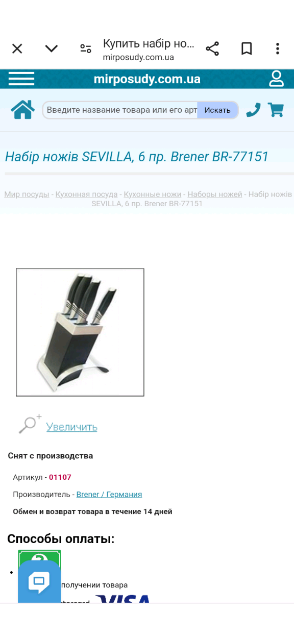

    Весь набір ножів було розташовано у фірмовій дерев'ній підставці із індивідуальними прорізами під кожен ніж.
    Оскільки цей овочевий ніж був самий ''ходовий'' і найменший із всіх, то він майже весь час знаходився просто на кухонному столі. І дуже рідко на своєму ''штатному'' місці у підставці.
    Магнітів поблизу від нього не було, це точно.

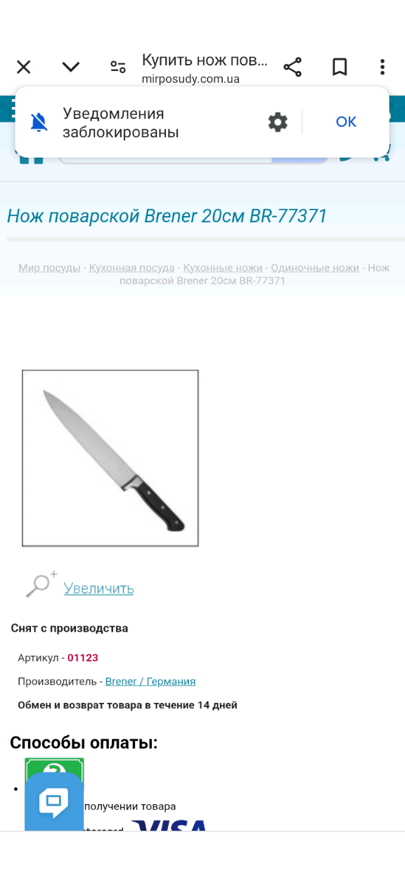

    Цікавий момент - раніше, років з 12 тому, інформації про цю фірму було набагато більше.
    Була навіть стаття про історію цих ножів, яка походить з глибини кількох віків. Що буцімто існував у неї корпоративний девіз: ''Brener uber Alles'' .
    Зараз в українському сегменті інтернету знайшлося тільке це:
    Що косвено свідчить про існування фірми сьогодні, оскільки продаж її продукції продовжується.
    Пишуть, що Німеччина.

    Шов має бути начебто прямий, а тут помітна дуга :rolleyes:

    Це як раз навпаки (ІМХО), особливо як що зварювали заготовку клинка, а не цілий лист прокату.
    Можу помилятися, прошу пробачення, якщо ввів в оману.
    А ось є такий інститут зварювання ім Патона, може туди домовитесь для консультації, в них мабуть є якісь сайт.
    Дуже цікаво, що ж це таке!?

    Та і мені цікаво, питання виявилося не простим.:confused:
    Тим більше, що на інших ножах з цього набору жодних натяків на щось подібне не проявилося.
    Чудовий однорідний метал, леза плавно перетікають в контур руків'я. Жодних слідів зварювальних швів або якихось цяток чи потемнінь.
    Доречі, саме в цього проблемного ножа майже вся поверхня металу леза потроху починає набувати чорного відтінку.:rolleyes:
    Завтра, при нормальному дневному освітлені зроблю фото.
    Фахівці з Інституту Патона теоретично змогли б допомогти, але чи варто починати цю колотнечу через звичайного овочевого ножа :confused:
    В часи, коли від інших проблем у всіх зашкалює.
    Можливо колись, коли дим війни розсіється...

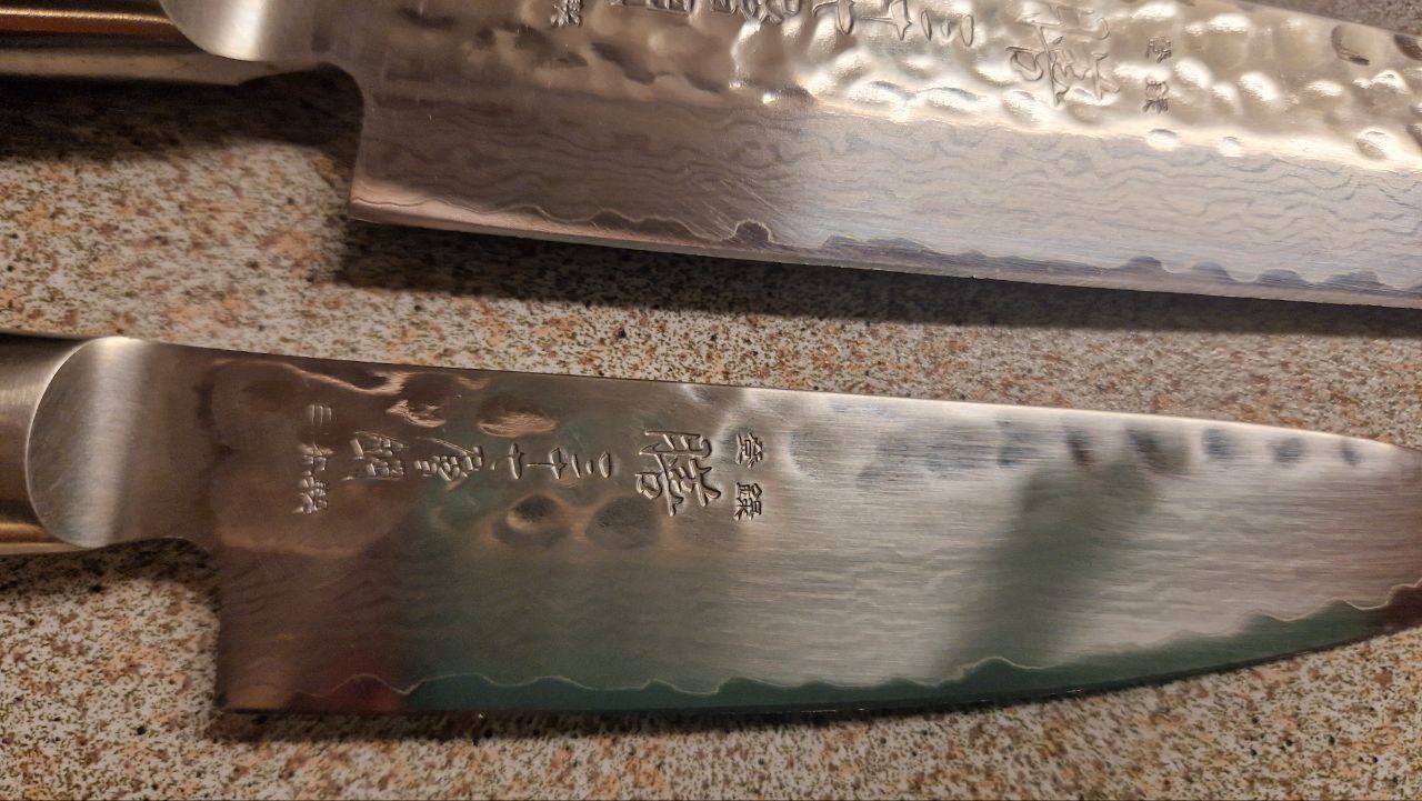

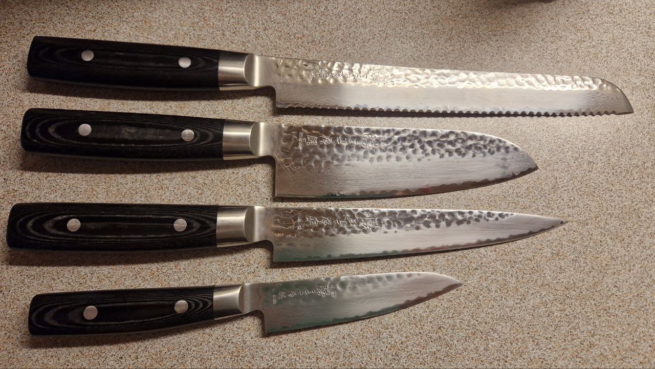

    От такі кухонні ножі, якась япона мутер спеціально для Європи (загострені зліва і зправа).
    Нажаль не мої, дочки. Але кожен раз як приїжджаю до дочки, слини текуть як у голодного собаки :D
    Останнє редагування: 5 жов 2024
    Толык, vostok917, ViktorKux та 4 іншим подобається це.

    Хороші ножики. Накладки на руків'ях це імітація деревини?
    І леза начебто одне ціле із металом руків'я.
    Чесно кажучи, важко уявити, що леза можуть бути приварені до металу руків'я, як то ми обговорювали вище.

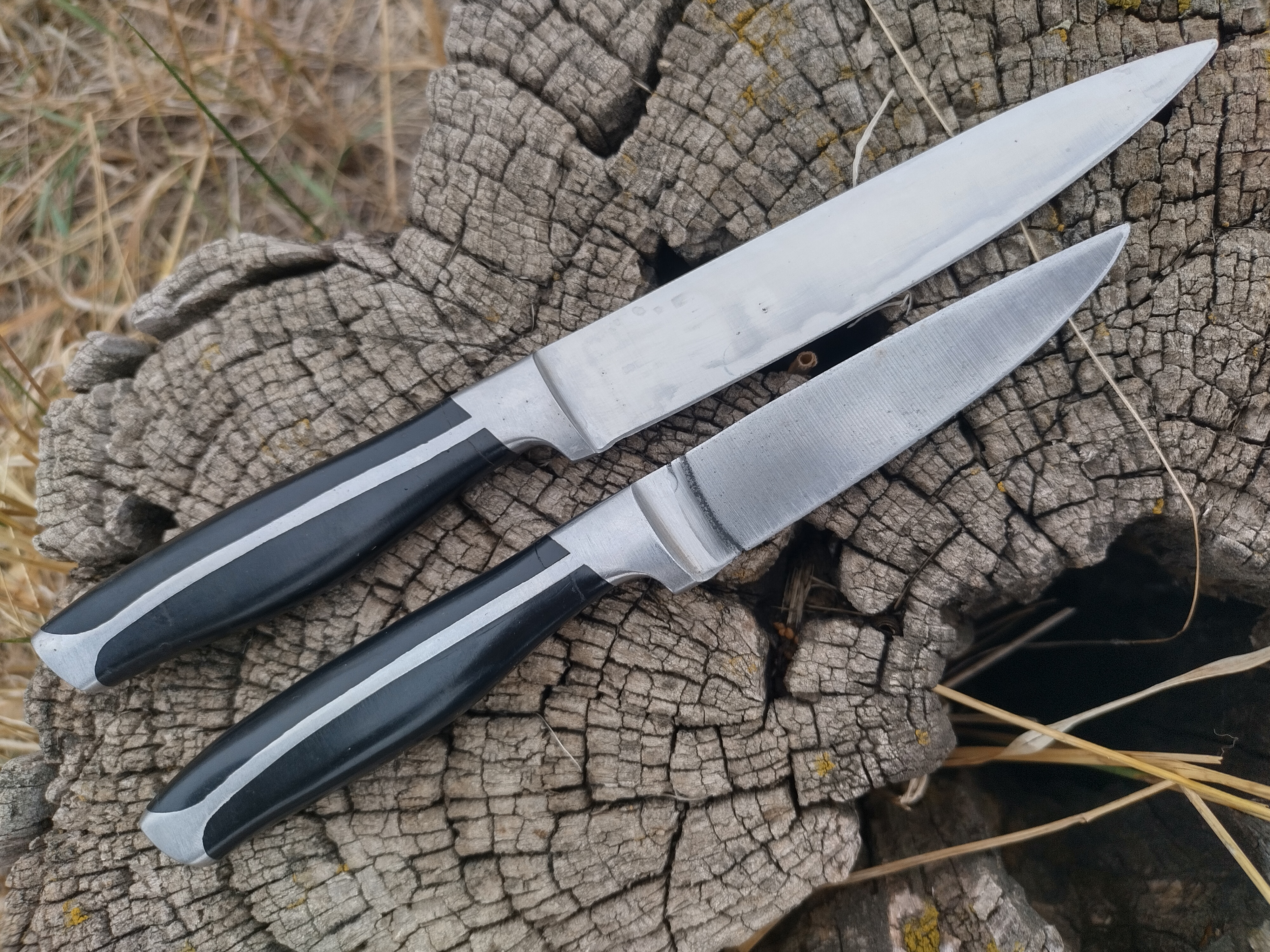

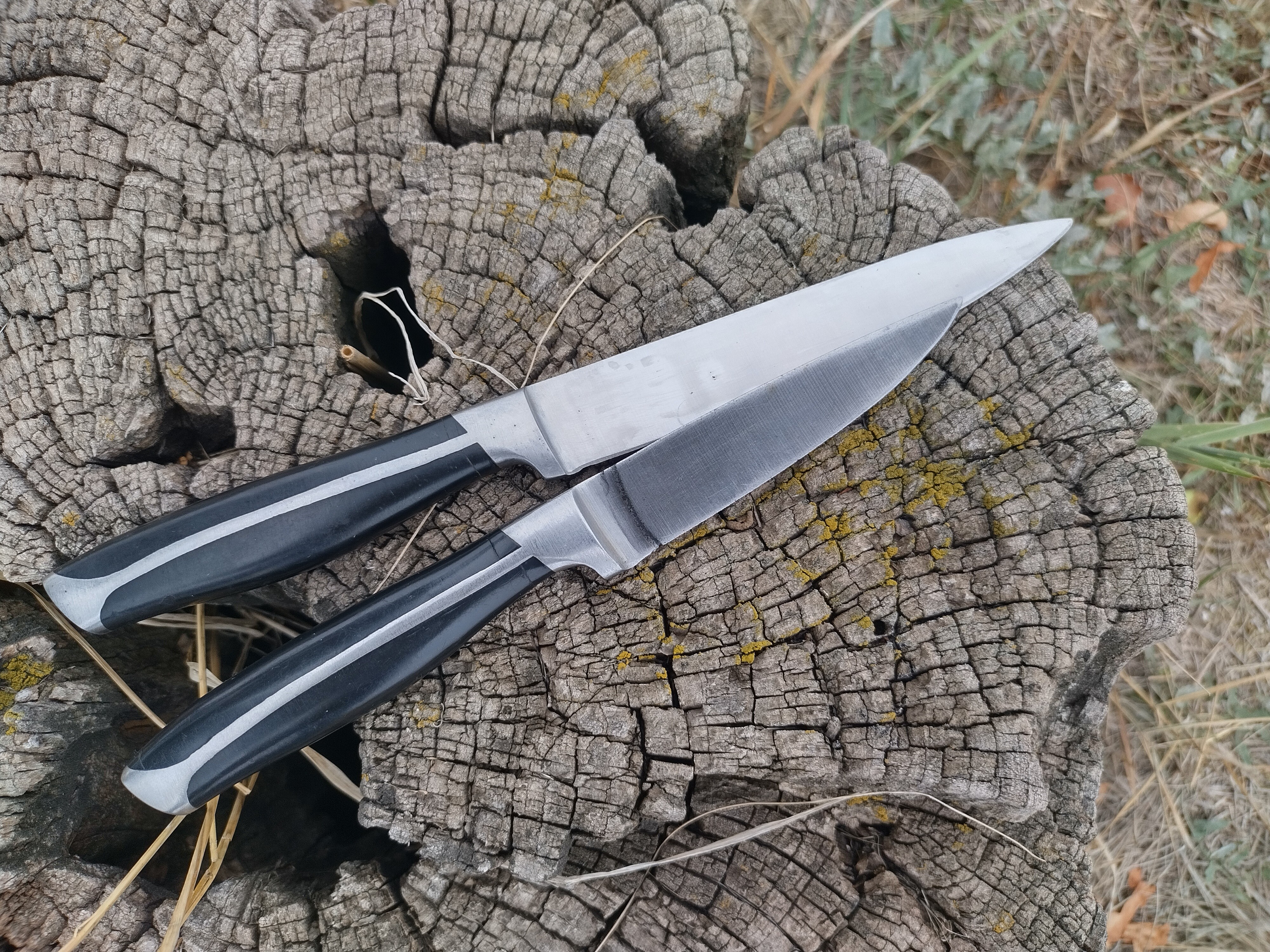

    Але ж, повертаючись до вчорашньої розмови:
    Як і обіцяв, ось фото цього дивного явища:
    IMG_20241005_091202_HDR.jpg IMG_20241005_090458_HDR.jpg IMG_20241005_091008_HDR.jpg IMG_20241005_091107_HDR.jpg
    Якось дивно і незрозуміло чорніє метал на самому меншому ножі з набору :confused:
    Це почалося вже після того, як остаточно проявився дефект із чорною ''смужкою'' біля руків'я.

    1. Руків'я взагалі дивне. Матеріал, скоріш за все, щось на кшталт мікарти. Монтаж збоку дивишся - фултанг, зверху, знизу, з торца руків'я - всадний.Переходу від леза до умовно "больстера" не зміг роздивитися. Дуже тягне поколупати, але не моя і не дешева річ.
    Доречі, ножикам 4 роки, у ненапружному, але постійному користуванні, ще жодного разу не гострилися. Волосся на передпліччі голять.
    2. Нові фото вашого ножа ще більш засмутили. Тут треба бути металознавцем.

    Мої теж тримають гостроту дуже непогано, але кожні кілька місяців ненав'язливо виникає потреба трохи підточити. Особливо, якщо дружина вряди-годи намагається щось різати прямо на фарфорових тарелях :smile_10::smile_1:
    Я звісно, намагаюся за цим слідкувати, але ж я не завжди поруч :(:)
    Оцей ніж ''із чорним шрамом'' дуже добре і дуже тонким шаром зрізає кожуру з яблук, картоплі, ківі.
    Можливо, тому що він постійно в роботі із овочами і фруктами, сік яких містить органічні кислоти, повільно відбуваються їх реакції з металом, що викликає таке потемніння?:confused:

    Спробуйте пошліфувати одну сторону, чи невелиику ділянку, там де потемніло.
    Як що потемніння зникне, то це вплив оточуючого середовища. А як що йде з глибини, то мабуть щось з металом леза.
    Дуже цікавий випадок.
    Доречи, чорні полоси приблизно однакові з обох сторін леза?
    Ваша ідея травлення органічними кислотами має право на життя!
    Щоб проявити малюнок дамаска використовують розчин азотної кислоти.

    Спробую трохи пошліфувати, дійсно цікаво, шо ж воно таке.

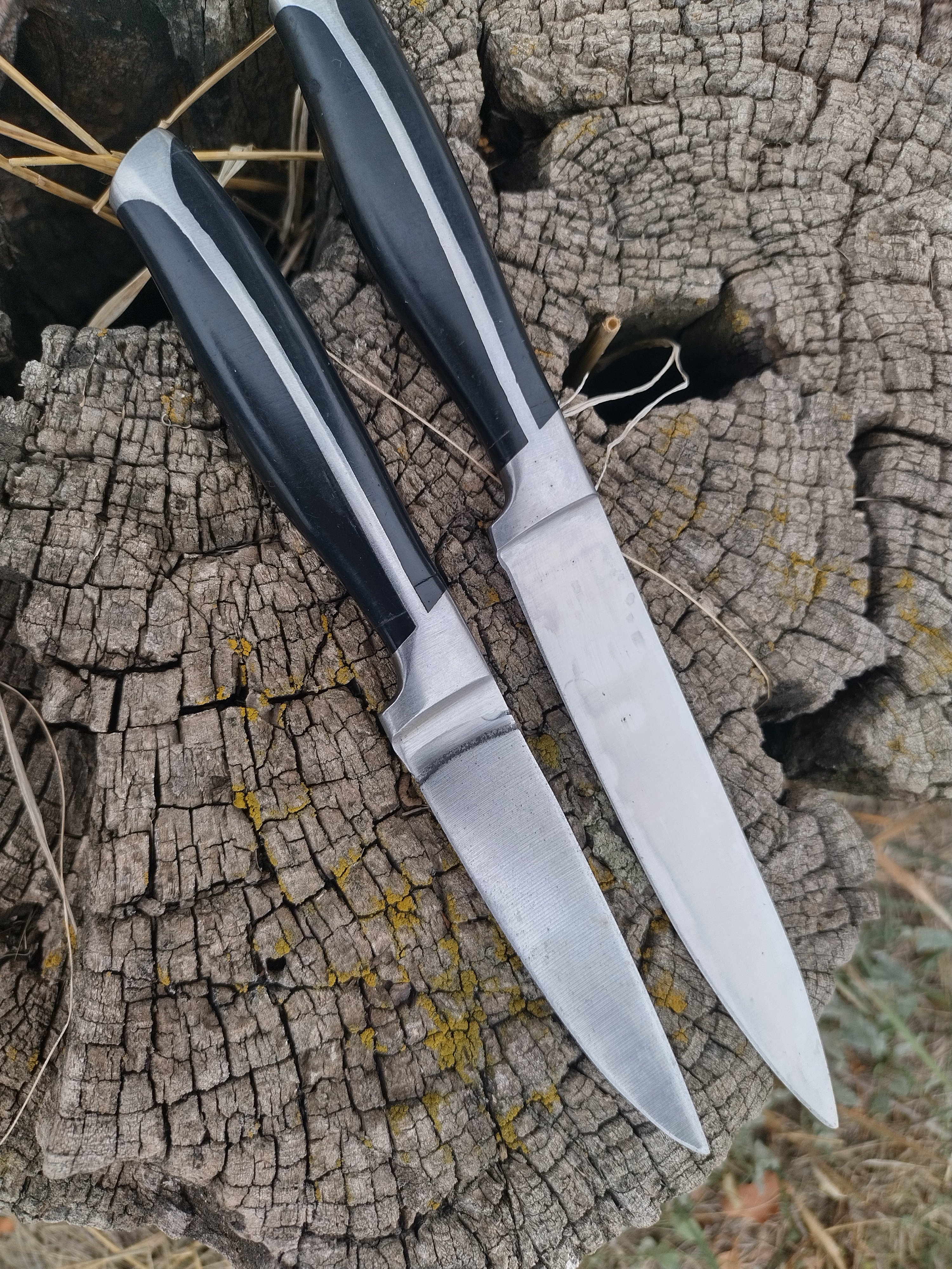

    Щодо ''чорних полос'' і загального потемніння поверхні леза, то вони з обох сторін ідентичні:
    До того ж, ці чорні полоси присутні і на верхньому торці леза, це добре видно на фото.
    Можливо, бо інші ножі з набору практично не контактували із фруктами чи овочами, і їх леза зберегли первоначальний вид сталі.

    Як на мене, то справа в т.о.(занурення на охолодження було вертикальне) ( тому я просив фото зверху). Вилікувати таке шліфовкою можливо з великою кількістью знятого металу.

    ось на відео десь з 1.05 хвилини видно зміни коліру металу при штамповці, на вашому клинку полоса десь в тому самому місці, можливо саме вашу партію перетримали в печі, вигорання легованих елементів + кислота і роблять свою справу.

    Так, свою чорну справу...
    Причини загального потемніння леза криються, скоріше за все в цьому.
    Через перетримку заготовки в печі перед закалкою (а по інформації з ролика температура по технології дуже висока - 1500 С) , дійсно, в тонкому поверхневому шарі металу могло статися часткове вигоряння легованих елементів.
    До того ж, цим ножем, окрім овочів і фруктів, частенько різали також і лимони, бо він добре краяв їх на ДУЖЕ тонкі скибочки :smile_12:.
    Ну а лимон це майже сама кислота і є.
    Судячи з цього ролика, про приварювання леза до металу руків'я жодним чином не йдеться. Заготовки штампують цілісними.
    Дещо здивувала така висока температура під закалку (1500:rolleyes:), але заводським технологам видніше.
    І ще ведучий ролика трохи обмовився, сказавши, що після закалки проводиться отжиг заготовок при температурі 200 град. Насправді, при цій температурі це не отжиг, а отпуск.
    Ось трохи потер тонко-дисперсною наждачкою поверхню почорнілого леза на невеликій ділянці.
    Знялися якісь мікрони, а під чорнотою "здоровий'' сріблястий метал. Значить, справа у впливі агресивного навколишнього середовища.

    Вітаю, скоріш за все цей ребус розв'язали! Відбулося ненавмисне протравлення кислотою за для виявлення визерунку:D
    Можна ножика повністю відшліфувати чи навіть заполірувати.
    А там де чорна полоса поперек клинка, там просто більше та надовше залишався сік та частинки фруків, що містять агресивні компоненти, насамперед кислоту.
    Загадка була цікавою! :beer:

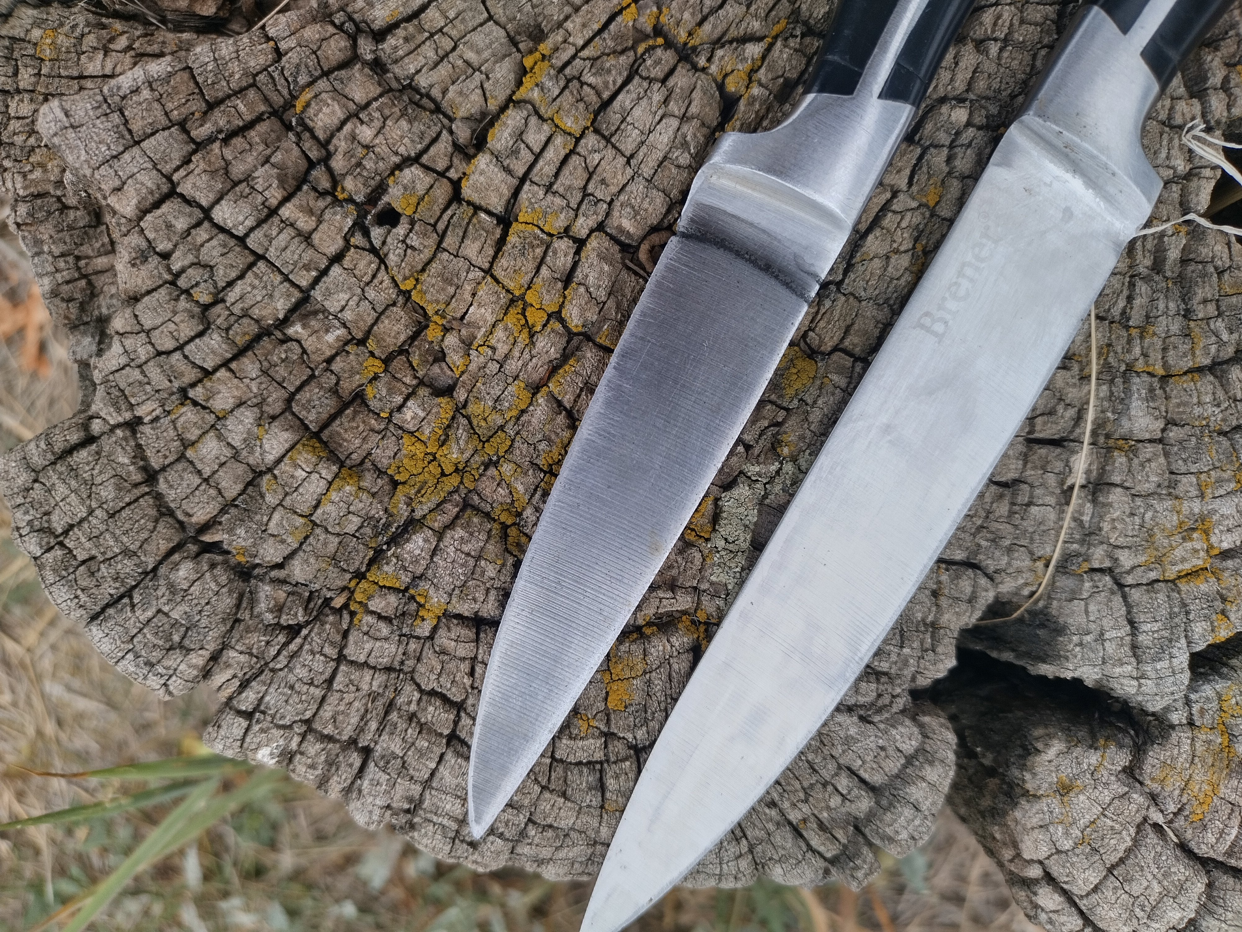

    D.I.M.A, Стартех, Cracker та 18 іншим подобається це.
