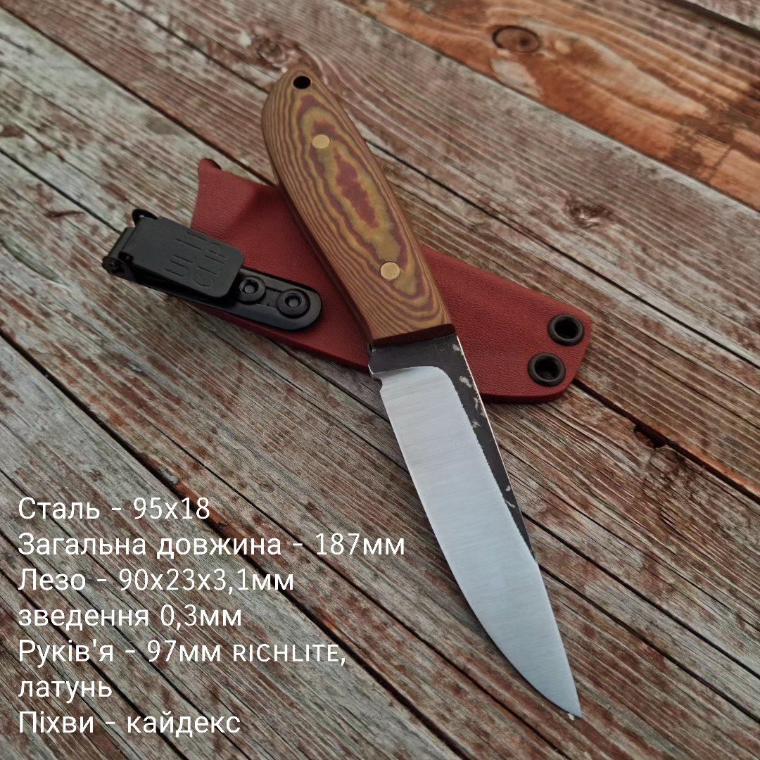

    Вещь не похожая на рабочую. Украшение на полку, подарок - скорее всего.
    Темляк с доской - не для работы. Будет колотить по руке.
    Пила на тыльной стороне - страшные крупные зубья. Смотрится красиво и устрашающе. Но для пиления слишком большие. Чехол-ножны бужут рвать. На сиденье машины без чехла страшно положить, можно случайно порвать обивку.
    Красиво , но не практично.
    Если вещь на полку, то повышенная хрупкость не проблема.
    А высокая твердость - можно заточить так, что волосок бреет

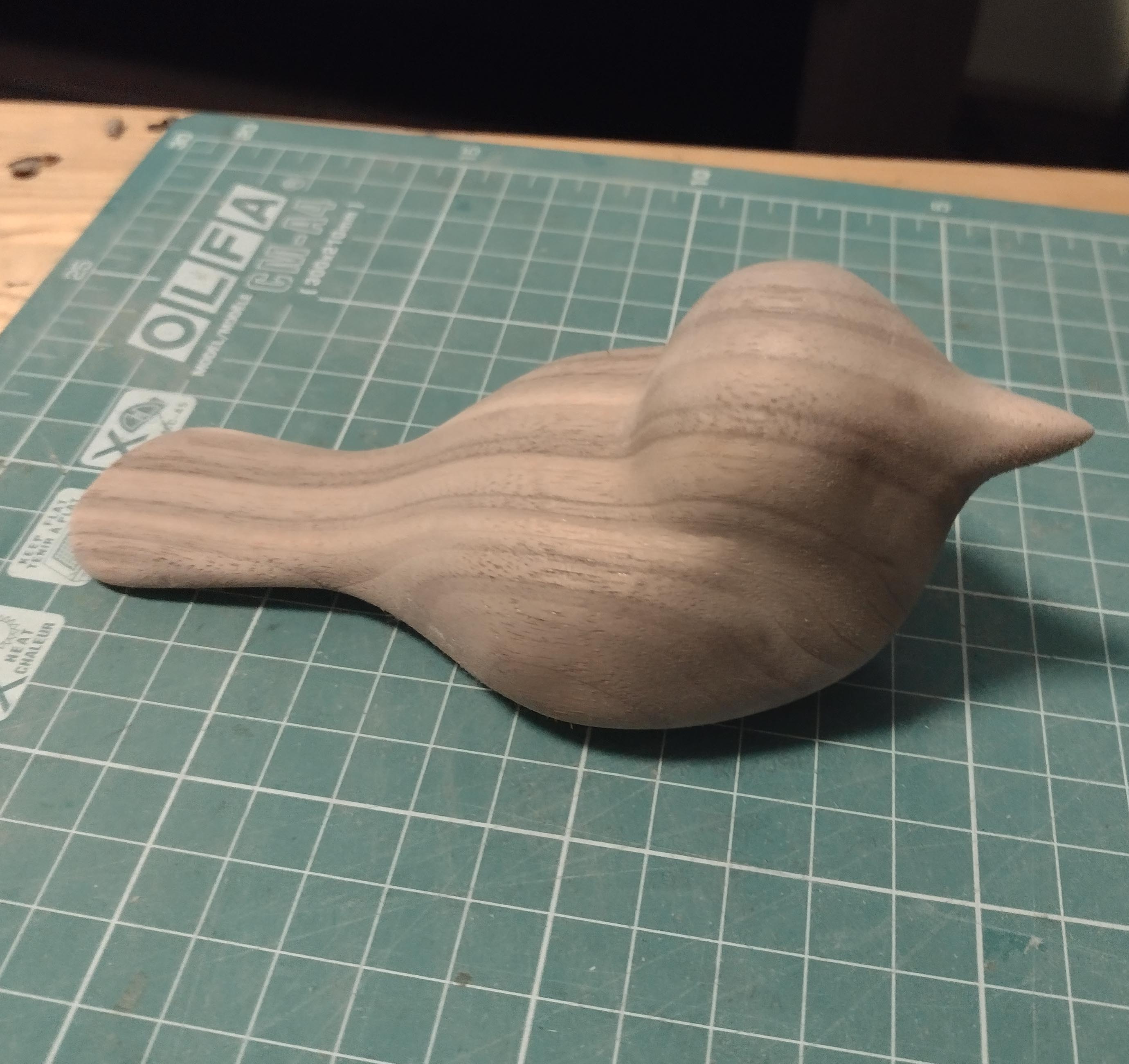

    Додайте темляк, невеличкий, можна з бусиною, буде подовжувач руків'я.
    Saper78 подобається це.
  10. Alhimik_Kh
    Alhimik_Kh Gefreiter
    25
    Харьков
    Упаковку посылки или покупки можно открыть и с короткой ручкой.
    А для работы есть работяги. Пару Мора, одна самоделка из напильника, собранные из лезвий BeaverCraft ножи со своими ручками (для украинцев доступны ножи и отдельно лезвия для них за смешную цену. Лезвие за 200 грн из нормальной углеродистой стали, правда под вклейку эпоксидкой . На внешний рынок эти ножи идут дороже Ножи2.jpg ).
    Кусок дерева, ножи и немного работы.

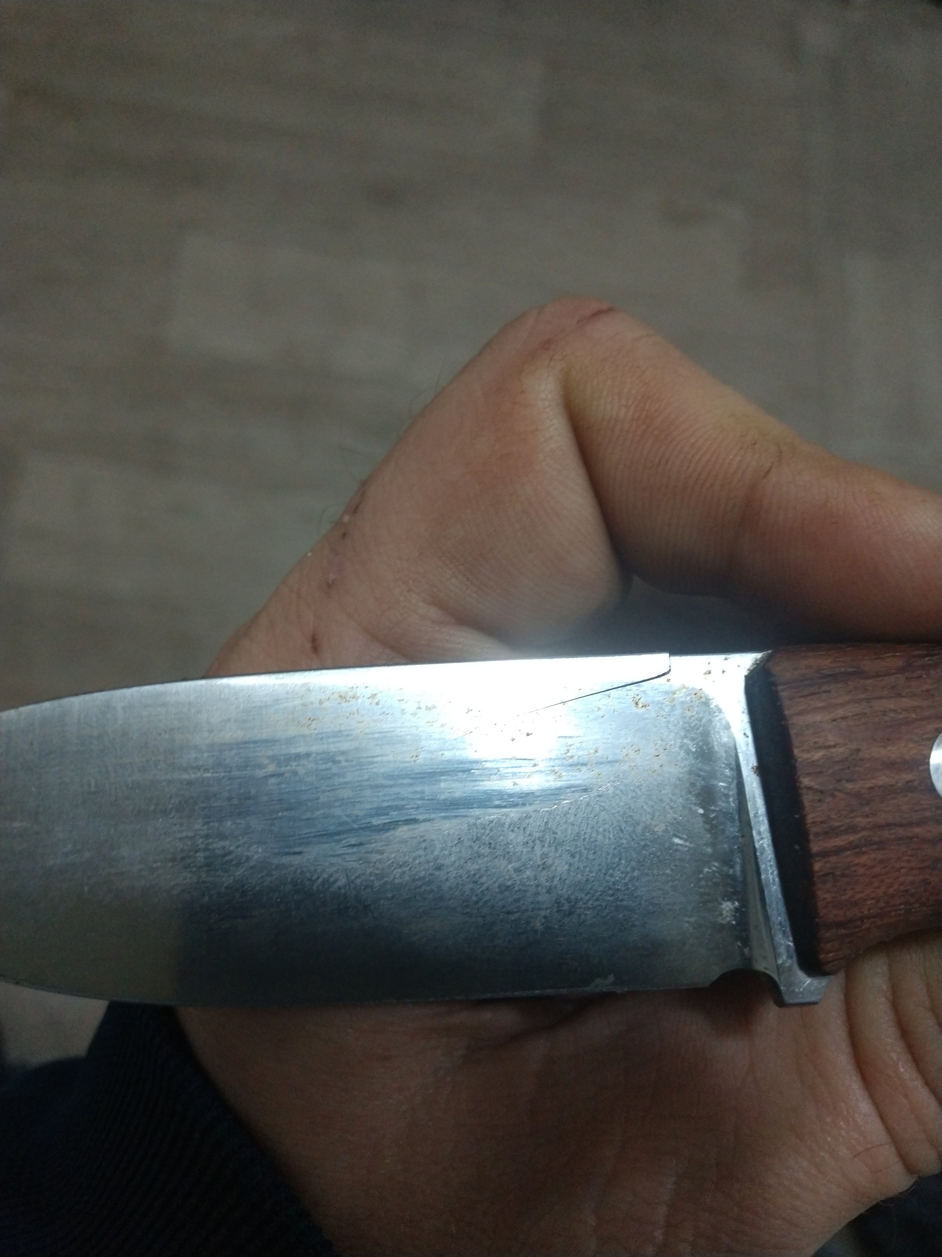

    Добрый день. Не могу понять.
    Лежал ножик на подоконнике. Иногда лимоны резал. Сегодня взял смотрю на нем огромная трещина... Тяжёлых работ не делал. Откуда??

  12. Толык

  13. SStuder

    Харьков
    Нет. Точно. Уточню что лежал возле вай фай роутера

  15. valerka
    valerka General-major
    28
    42
    6.246
    Україна. Кропивницький
    Ніж кований?

  16. ViktorKux
    ViktorKux Oberstleutnant
    3.072
    Ukraine
    Хтось коли мив підвіконня його скинув на підлогу. З повагою

  17. SStuder
    SStuder Stabsgefreiter
    623
    Харьков
    Може и кованый. Але ж пару лет лежав було все ок
  18. valerka
    28
    42
    6.246
    Трішки пофантазую: неякісна ковка/закалка, звідси напруження металу яке чекало свого часу щоб проявитись. Мікротріщини,перепади температур на підвіконні, вплив кислоти та невеличкий фізичний вплив(падіння з висоти), от і маємо що маємо.

  19. SStuder
    623
    Харьков
    Перепад температур настолько может повлиять? Там холоднее чуть чем в остальной комнате. Возле окна. На пару градусов
  20. Alhimik_Kh
    25
    Харьков
    Похоже на трещину от изгиба, место подходящее.
    Спишите его, всякое бывает. Ну сломался, повод купить новый.

  21. SStuder

    Почти 100% что не гнули его. С ув. Мистика
  22. SStuder
    623
    Харьков
    Делал я лично пару лет назад. Точно бы увидел трещину. Появилась недавно
  23. Alhimik_Kh
    25
    Харьков
    Призрак злой женщины дунул холодным воздухом -80 на одну из поверхностей ножа. И в лезвии ножа была микротрещина по которой пошло разрушение.
    Чтоб от температуры создать напряжение приличной величины нужна разность температур между двумя сторонами градусов 60...80. А чтоб сломать без трещины нужна разница несколько сотен градусов.
    С учетом теплопроводности стали нелегко сделать. Разве накалить на плите и одной стороной приложить ко льду.
    Микротрещину -не видно без цветной дефектоскопии, ренгена или ультразвука.
    Даже под линзой глазами не увидеть.

  24. SStuder
    623
    Харьков
    Допустим микротрещина. А что спровоцировало разрушение? Порезал лимон положил на окно
  25. Alhimik_Kh
    25
    Харьков
    Как вариант в металле остались внутренние напряжения полученные процессе изготовления . https://ru.wikipedia.org/wiki/Остаточные_напряжения
    Кислота из лимонов чуть разьела трещину, сделала чуть глубже.
    Нож лежал в теплой комнате. Открыли окно сквозняк с улицы резко охладил одну сторону. ножа. Возможно так было много раз. Возникают температурные перепады между сторонами ножа и от этого изгибные напряжения.
    Для обычной стали без деффектов и внутренних напряжений это фигня, без последствий.
    Но если есть трещина и внутренние напряжения (полученные в результате производства) то небольшие добавочные напряжения от перепада температур приводят к росту трещины. С каждым циклом нагружения (перепада) температур все больше.
    Погуглите внутренние напряжения, остаточные напряжения ,отжиг стали.
    Могла быть некачественная заготовка в которой локально была зона с высоким содержанием углерода, примесей фосфора, отсюда хрупкость.
    Качественные болты крепления больших размеров для турбин часто делают из стали 20Х13, 30Х13. Из этой стали также делают и ножи, ножеманам она больше известна как сталь марок 420, 430.
    Делают из поковок. Сложный цикл нескольких термообработок, чтоб снять внутренние напряжения, обеспечить нужную твердость и категорию прочности.

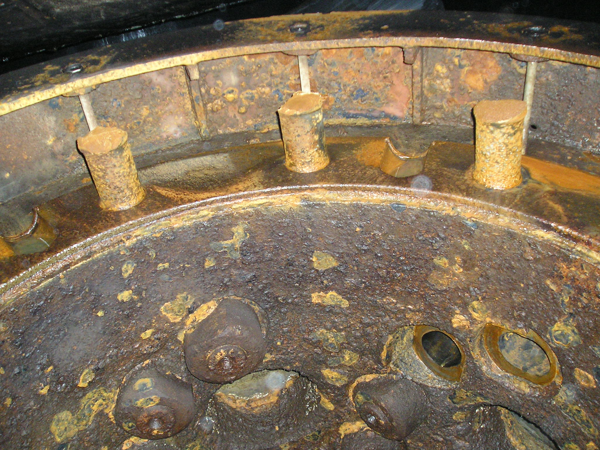

    Добавил фото потрещавших болтов с одной из ГЭС. Под действием коррозии, небольшой переменной нагрузки, времени трещат даже высокопрочные болты. Тогда улетело рабочее колесо турбины весом более 100 тонн. Старая история.

  26. tacha79
    tacha79 Obergefreiter
    97
    левый берег Киева
    А ось це і спровокувало, бачу місцями пітінг, от кислота попала в мікротріщину і корозія зробила свою справу.
