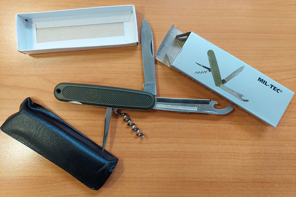

    На прошлой неделе показал свои GAK 108 одному дальнему родственнику. Тот и себе захотел этот нож, спросил где можно купить, мне свои дарить было жалко, я из лучших побуждений пообещал ему такой подарить.
    И тут, "на старуху бывает проруха", я сделал ошибочку, заказал и купил нож GAK 108 Mil-Teс. К продавцу претензий нет! Думал убить двух зайцев, так как у меня такого нет, заодно посмотреть на него, ну и если понравится, купить и себе. Цена за китайскую реплику копеечная (что меня не насторожило), проплатил-забрал-посмотрел.... Чудес не бывает. Коробочка, чехольчик, все дела, но там люфтит всё что только может люфтить :D.
    Щелчки при открывании есть, но клин, штопор, пила, шило, всё ходит ходуном, штопор вообще свободно гуляет почти на 180 градусов :D. Там такая амплитуда, что о подарке даже речи быть не может. Лучше заплатить больше и купить нормальный б/у GAK108 списанный из BW.
    У меня теперь появился здоровый азарт, на днях попытаюсь разобрать этот нож и понять что с ним не так. Если будет возможность устранить люфты, то за такие деньги этот предмет имеет право БЫТЬ.:)

    До речі, продавець сказав що вони всі такі. Це така сумнозвісна китайська "якість".

    Трохи стикався з цими ножами. Вони зібрані на звичайних стальних заклепках, без грибочків для фіксації плашок, а плашки просто приклеєні. Зрізав заклепки і ставив на латунні з грибками. Грибки брав зі старих ГАКів. Плашки нащолкнулись як рідні, люфти пропали. З часом правда люфти трохи з'явилися, але не критичного.
    Да, мало не забув, пружини ставив оригінальні.
    Доречі, якість збірки буває різною. Попадалися екземпляри досить не погано зібрані, але з різних партій.

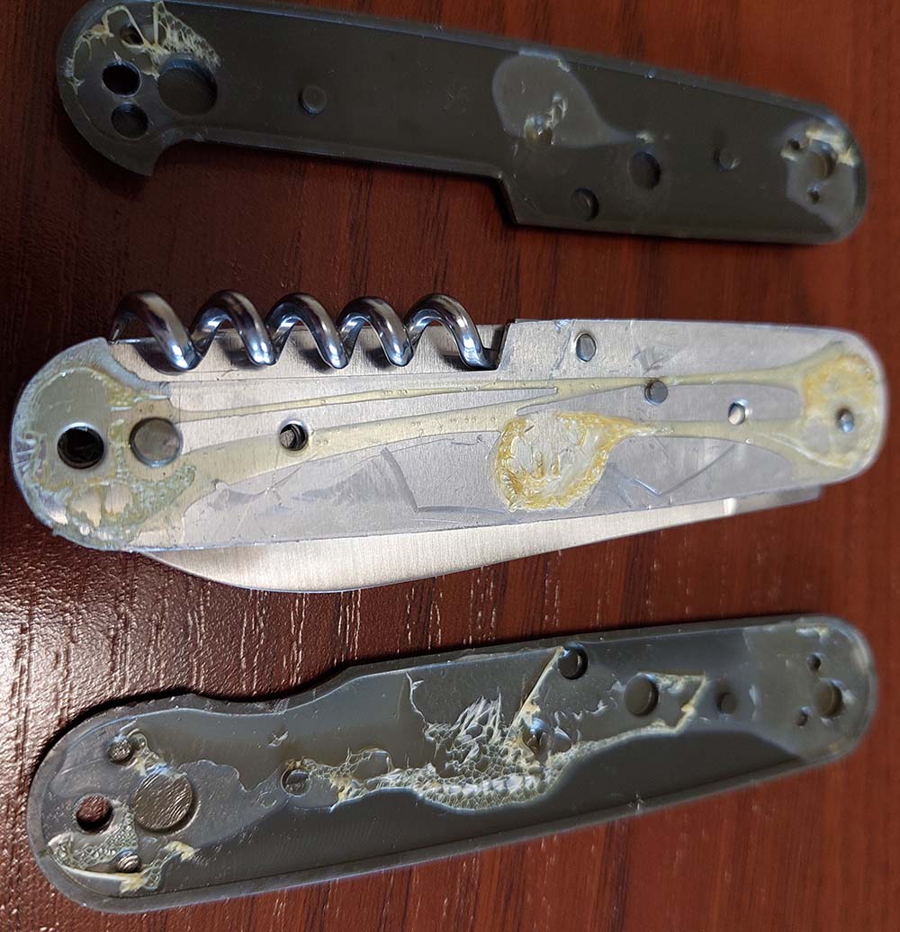

    Не можу акуратно зняти накладки. Таке враження що вони наглухо приклеєні. Розбирав Вікторінокс, там накладки знімаються дуже легко, а тут ніяк не можу їх підковирнути.
    На фото залишки клею.

    Спробуйте трошки зішкрябати і підігріти,може клей розмякне.

    Я знімав тонким ножем у гарячій воді. Вони тільки на клею сидять.

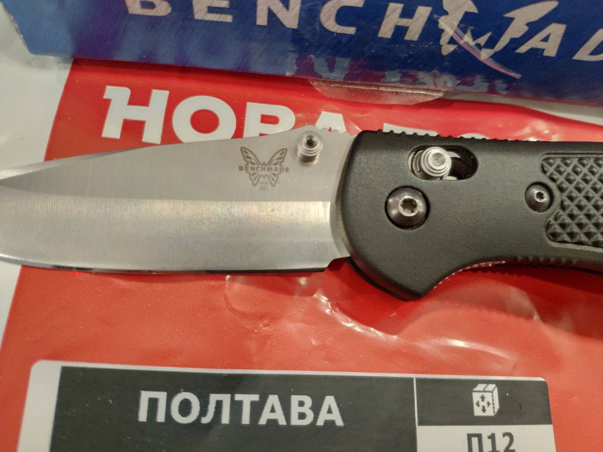

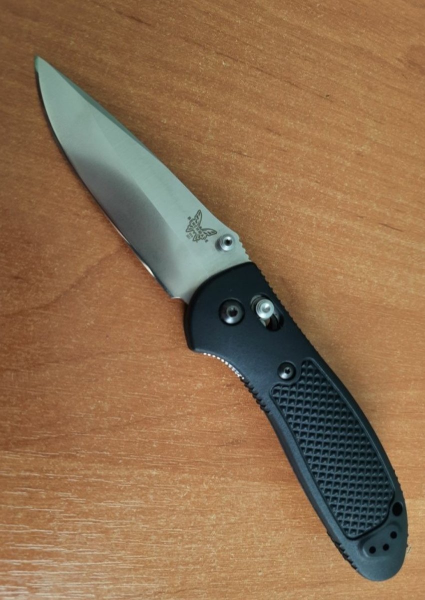

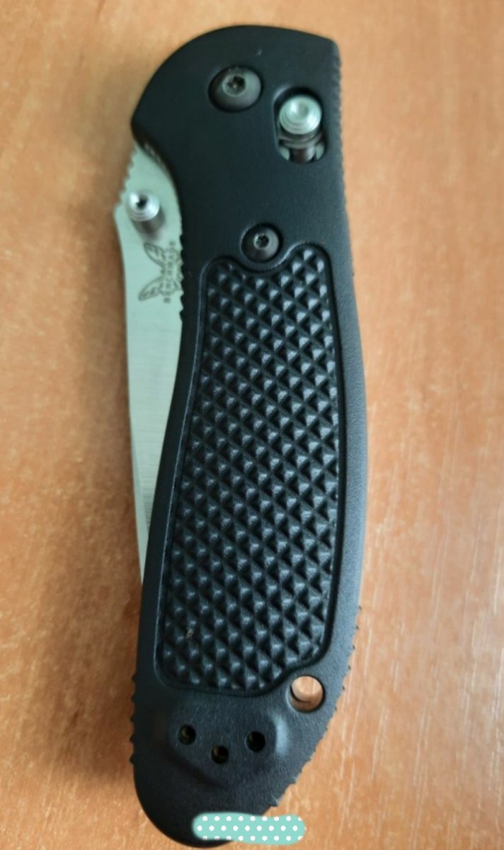

    недавно на НП пришлось отказаться от покупки Benchmade 551 Griptilian S30V
    цена на изделие была как 10 лет назад, хороший нож за сотку - я воодушевился!
    но при осмотре, у меня появились сомнения, не реплика ли это?

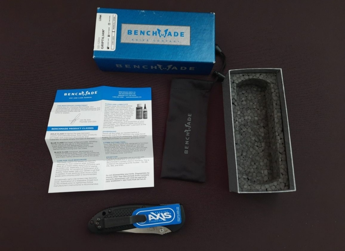

    это фото изделия от владельца:

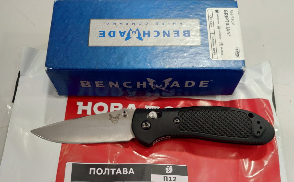

    свой 551-й точеный-переточенный и изрядно побитый жизнью за 2 года в поле, я отдал в хорошие руки, сравнить вживую при осмотре было не с чем
    поэтому, чтоб освежить память, наскоро глянул пару видосов (смотри под спойлером), на тему:
    видео-1 (рус.яз)
    видос бестолковый, но один нюанс есть, вернусь к нему позже
    видео-2 (English)
    во втором, буржуйском видосе, понравился момент с замком, позже вернусь к нему
    а так, основные тезисы из сравнений оригинала 551 vs хорошая реплика такие:
    Ориг. - коробка светлее, дно с наружи с окрасом "мрамор", внутри силуэт ножа вырезан как углубление в пенопласте
    реплика - коробка ближе к темно-синему, дно однотонное без узора, нож лежит на ровной пластине пенопласта, без углублений и выемки
    - коробка у ножа была 100% оригинальная :smile_12:
    Оригинал - узор накладок выполнен интересней, "пупырышки" накладок детализированы лучше, но при этом, тактильно рельеф не такой "злой" как на реплике
    - накладки были очень невыразительные, материал на вид как дешёвый пластик, на ощупь тоже(
    рельеф вокруг "пупырышек, почти отсутствовал, однородные мелкие выпуклые точки
    :smile_11:

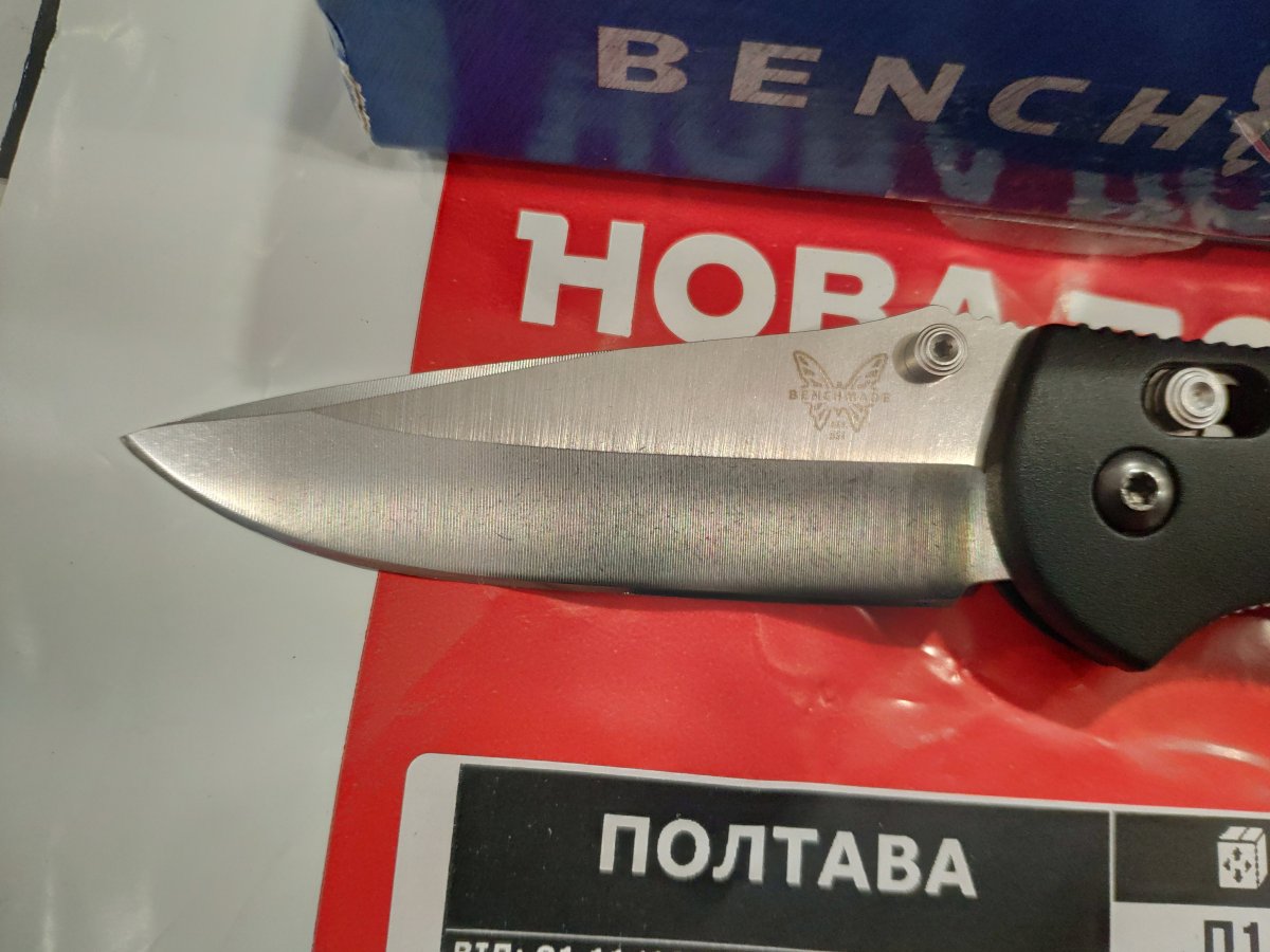

    чёткость клейм - ориг. клейма чёткие, на реплике чуть "смазаны"
    Ориг - клейма (шрифт, линии) толще
    реплика - клейма тоньше, надпись s30v не близка к краю обуха, а чуть опущена вниз в РК
    - клейма "плыли", бабочка и надпись s30v вообще читались вяло :smile_11:
    Ориг. сатин "скребётся" ногтем, звук "как по балониевой куртке"
    - этот скрёбся, с характерным звуком, но сатинирование было грубоватыми, просматривался выраженный рельеф полос :cool:
    из видео-1 (рус.яз, 4 мин. 25 сек. - наглядно):
    у реплики - сатинирование торца корня (хвостовика) клинка как и на всем клинке
    у Оригинала - зеркало
    (в черной стали клинка, ориг. торец корня в зеркале, реплика - хвостовик и торец окрашен чёрным, как и сам клинок)
    - зеркала я не увидел, было похоже что есть рельеф, как и на самом клинке :cool:
    возможно, это были разводы, смазка, загрязнения - но времени промывать не было, как и времени тщательно рассматривать (фотографировать) - сотрудники НП нависли надо мной, как коршуны, с опаской поглядывая на меня и на изделие, и нервно косясь на часы
    у реплики возможен продольный люфт клинка (верх/низ)
    - никакого намека на люфты :smile_12:
    реплика - есть участок ровной части РК (прямая линия)
    Оригинал - вся РК в радиусе
    - вроде, откровенно "прямого" участка я не увидел :cool:
    упор под большой палец на обухе:
    Ориг. - плавная синусоида зубцов
    реплика - ступенчатые дискретный зубцы (высверлены?)
    - всё ок, синусоида :smile_12:
    равная ширина спусков, скоса обуха, сведений, плоскостей РК, etc...
    - всё ок :smile_12:
    Оригинал - открытый нож в горизонтальном положении, (паралельно земле, РК вниз)тянем шпенёк замка = лезвие падает вниз под своим весом
    реплика - клинок не падает вниз сам, надо подтолкнуть пальцем или движением запястья
    - клинок "падал", всё ок :smile_12:

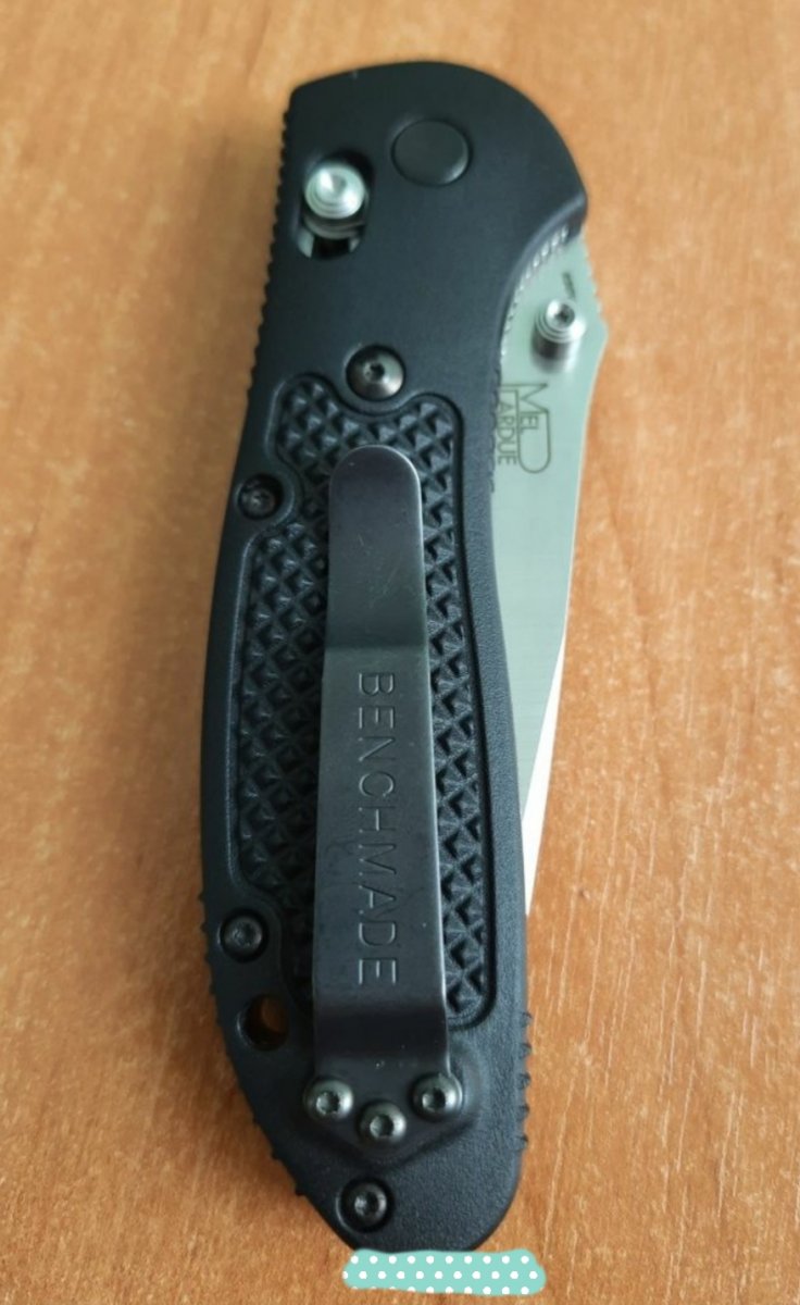

    и самое интересное, из видео-2 (English)
    7 мин. 54 сек.
    Ориг. при открытии замка Axis Lock пружина (проволочка вокруг шпенька замка) обернута ВОКРУГ шпенька, загиб глубокий, край "крюка" тоже изогнут, прялягает к оси, не торчит
    реплика - проволочка загнута вокруг шпенька в полу-обхват, накинута на ось как неглубокий крючок, край (последние ~2 мм.) не загнут а прямой, торчит.
    - обхват "кручком" пружины - не глубокий, кончик чуть торчит, последний милиметр-два не загнут вокруг оси :cool:
    это мои фото при осмотре:
    вобщем, осмотр прошёл без "вау" искры, а в душе зародились сомнения
    я отказался от покупки, ибо ценю не только хорошие изделия по вкусной цене, но и душевный комфорт.
    из всего вышесказанного, меня интересует даже не то, отказался я от Оригинала, или не купил реплику

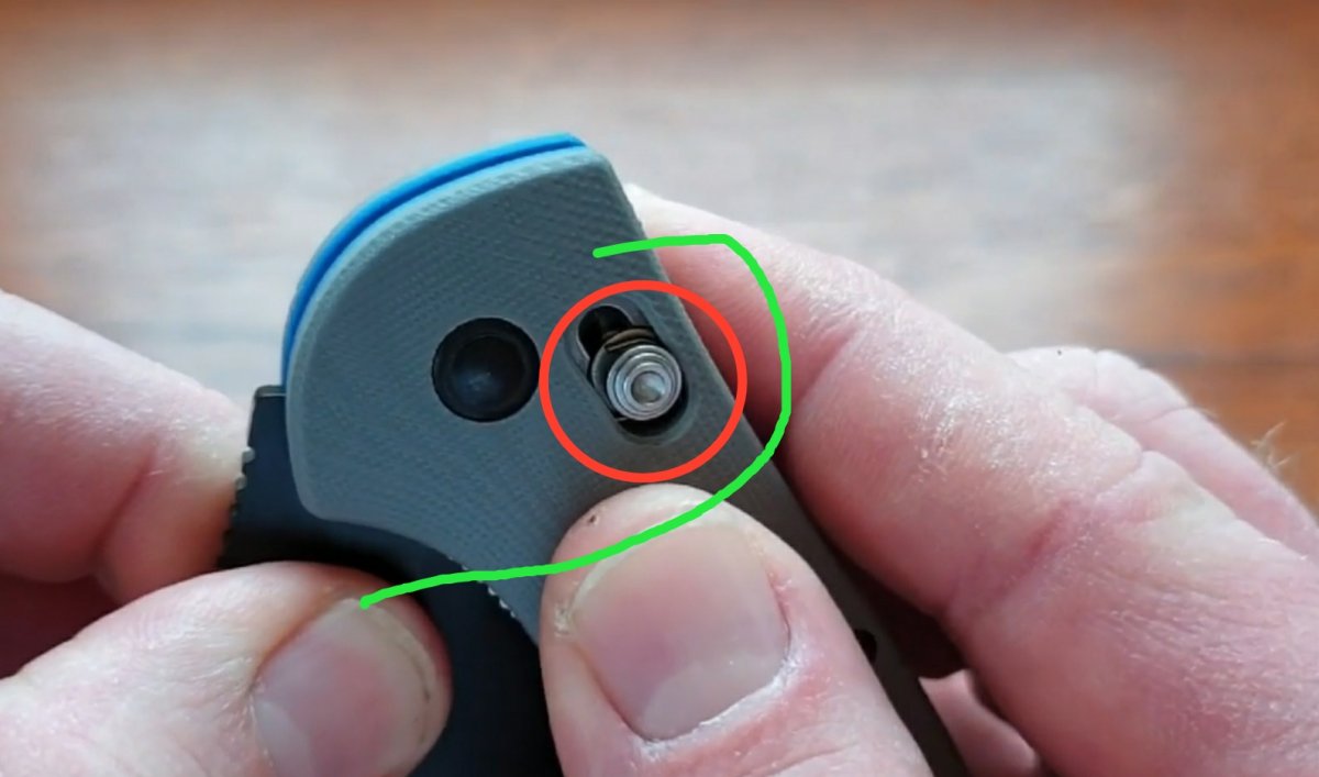

    меня интересует нюанс с замком!

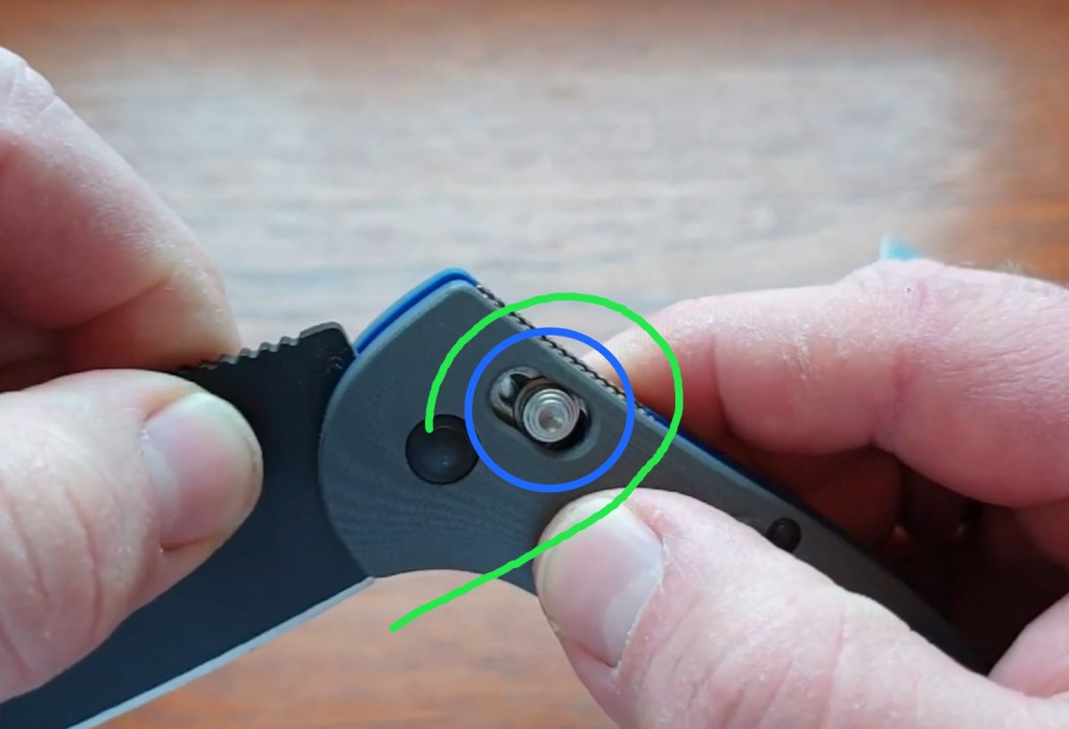

    со слов автора буржуйского видоса (смотреть видео-2 под спойлером выше, 7 мин. 54 сек, со слов "...look this Axis Lock")
    на всех его Репликах с Axis Lock, пружина обхватывала ось шпенька неглубоко, примерно на половину:
    фото из видео-2 (English)
    7 мин. 54 сек.
    Реплика:
    Оригинал:

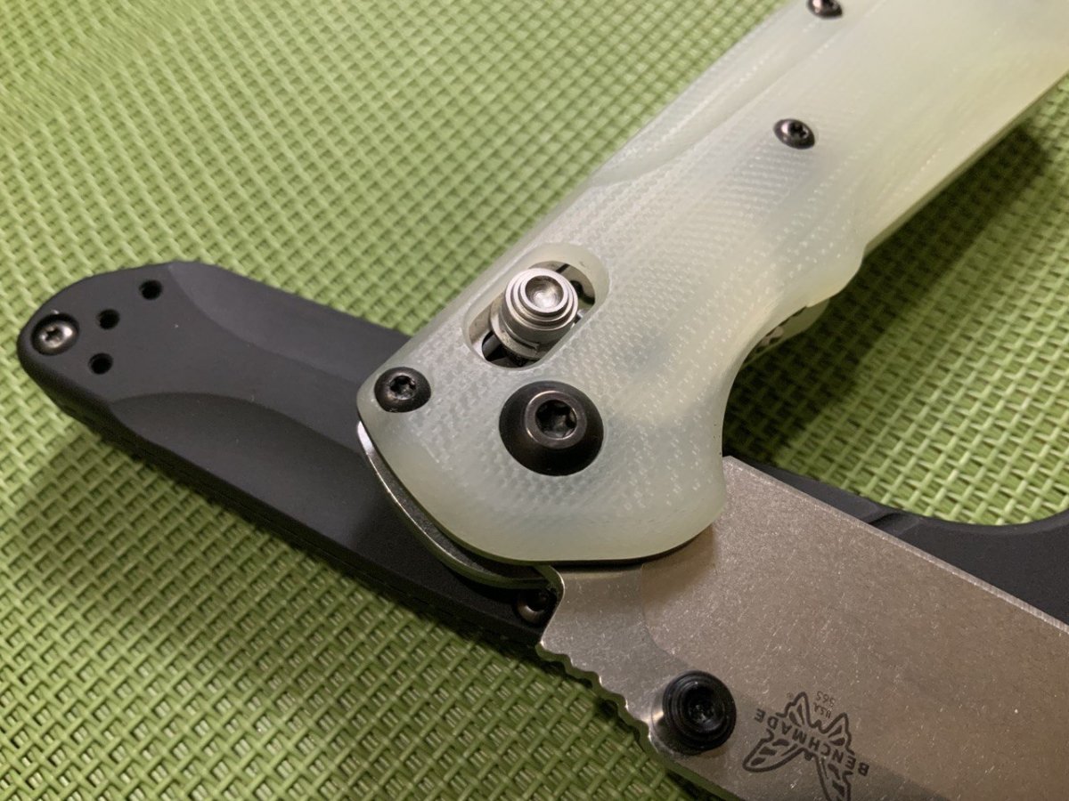

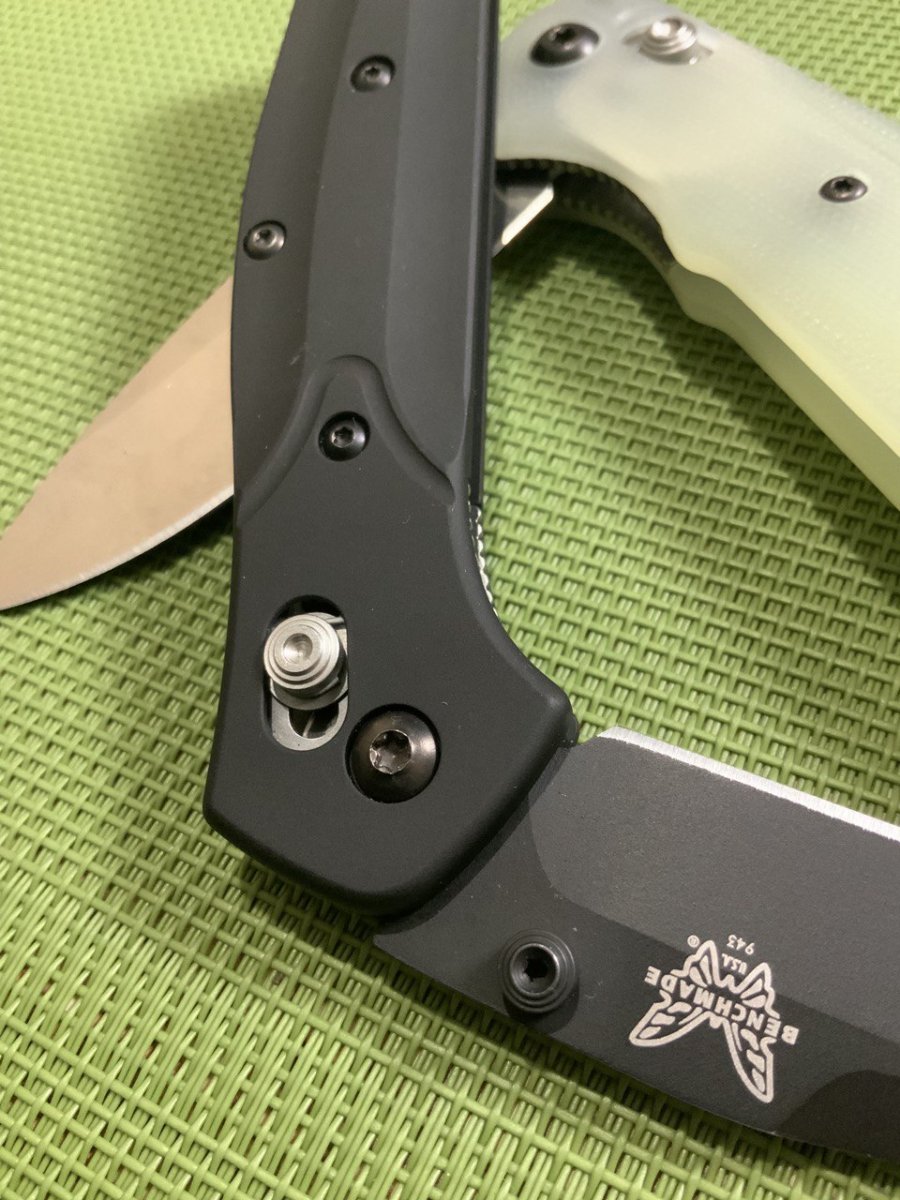

    - но это враньё, сейчас в теме продаж лежит реплика Мини-Фрика, где "крючок" пружины, обхватывает ось глубоко, а не в полу-обхват
    интересует меня утверждение от обратного: на всех ли оригинальных Бенчах с Axis Lock "глубокий" обхват оси, крючок равномерно круглый, без торчащего прямого кончика?
    - зависит от ракурса фото, но реально - он глубокий.
    а на ваших?
    есть ли у кого-то, оригинальный Бенч с неглубоким накидом крюка пружины на оську замка?

    ... Имею 531-й - пружина глубоко и аккуратно огибает ось замка, как на Ваших фото:

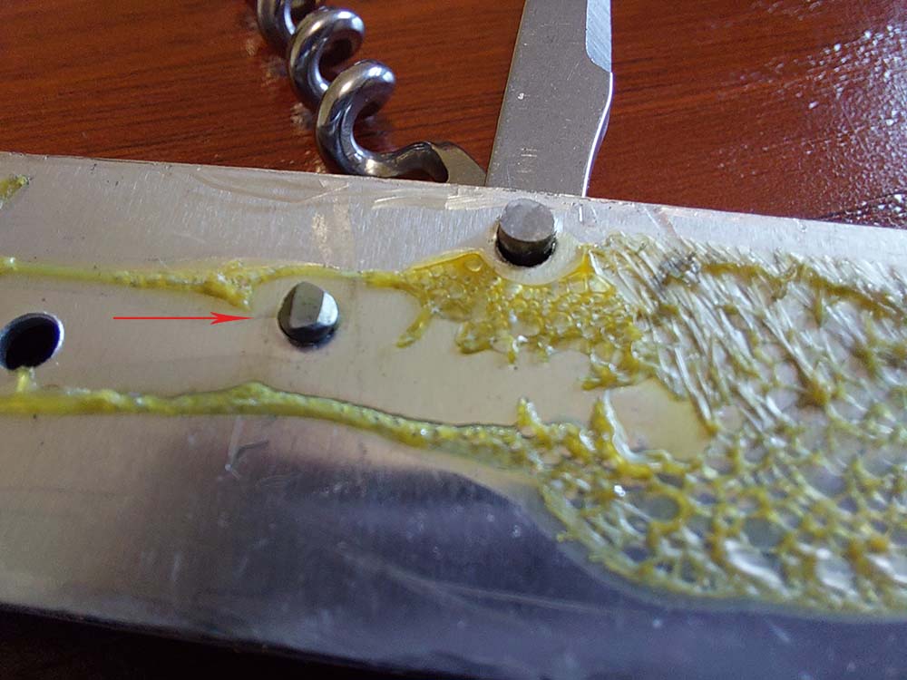

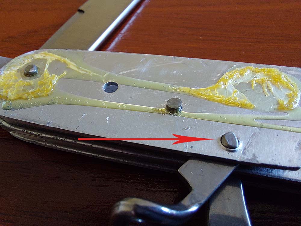

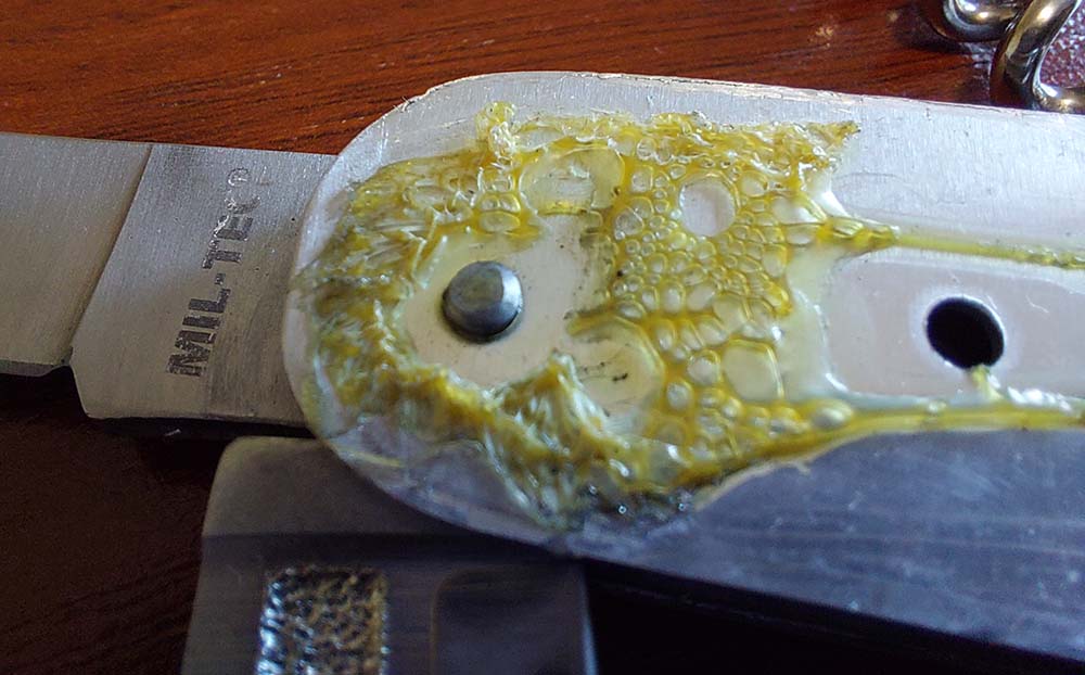

    Вот такой он Mil-Tec без накладок :).
    По фото всё с ним понятно. Честно говоря, даже не знаю что с ним делать, и делать ли вообще.

    Приклеить на место и закинуть в бардачок ,а вось и пригодится ))) с УВ

    По хорошему надо переклепать, поменять все заклёпки и только потом его куда-то закинуть.
    Трезво оценил свои возможности, сам я такую работу качественно не сделаю. Может кто подскажет координаты мастера который занимается ремонтом ножей?

    Як на мене то краще його викинути, а на кошти що думаєте для"мастера" придбати навіть б.в. victorinox. Бо вийде золотим.

    Именно . Мастерувсе равно с чем работать , с кастомным виксом или безродным китайцем . На цену работы это не повлияет.
    Думаю не стоит в него вкладывать. деньги Самому на досуге можно было бы повозиться - а так , действительно Викс дешевле выйдет.
