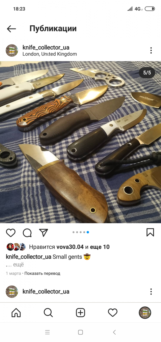

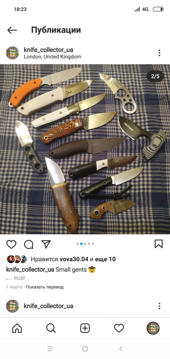

    А я сегодня с Endura. Мой нож номер 1!
    С уважением.
    рамзэс, votaga, Валерий седой та 3 іншим подобається це.

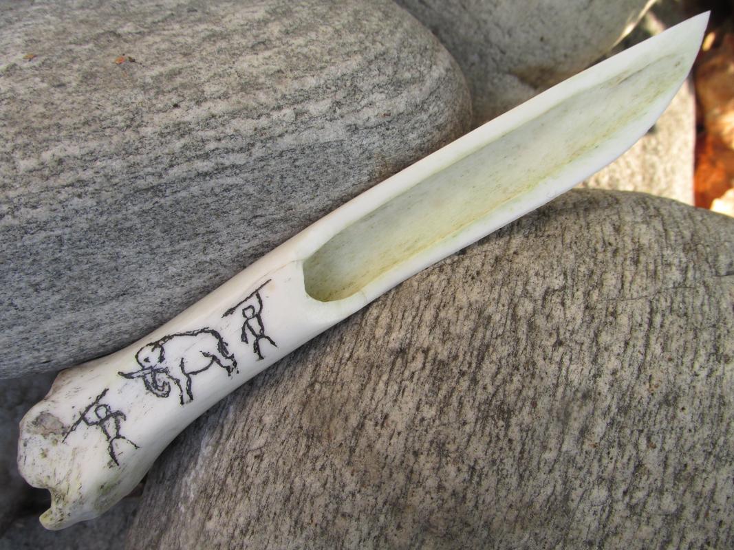

    О якуцком ноже, текст с инета : Форма клинка якуцкого ножа произошла от древнего костяного ножа, делавшегося из берцовой или бедренной кости.
    Трубчатую кость кололи повдоль- отсюда односторонняя заточка с долом. Правда или нет , не знаю.

  23. pilot82
    pilot82 Stabsfeldwebel
    1.227
    Люблю мелкие фиксы. Они стильные и полезные. И красивые)
    С уважением.
    ПС Только оранжевый выбыл. Остальные есть пока. Иногда меняю какие-то ножи или продаю, чтобы коллекция обновлялась.
    С уважением.
