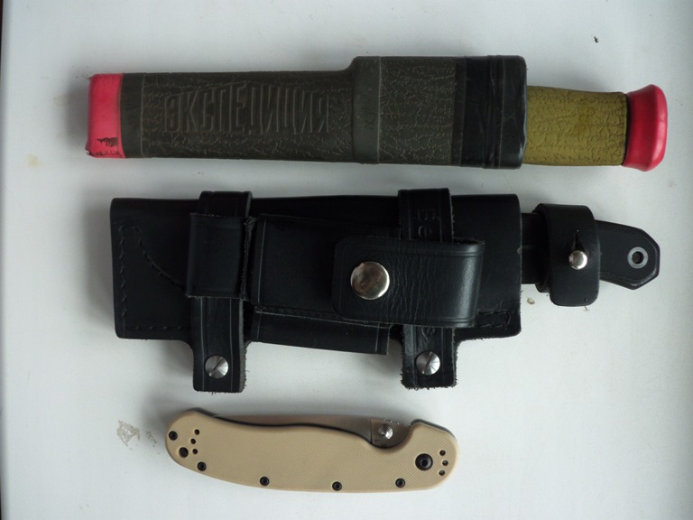

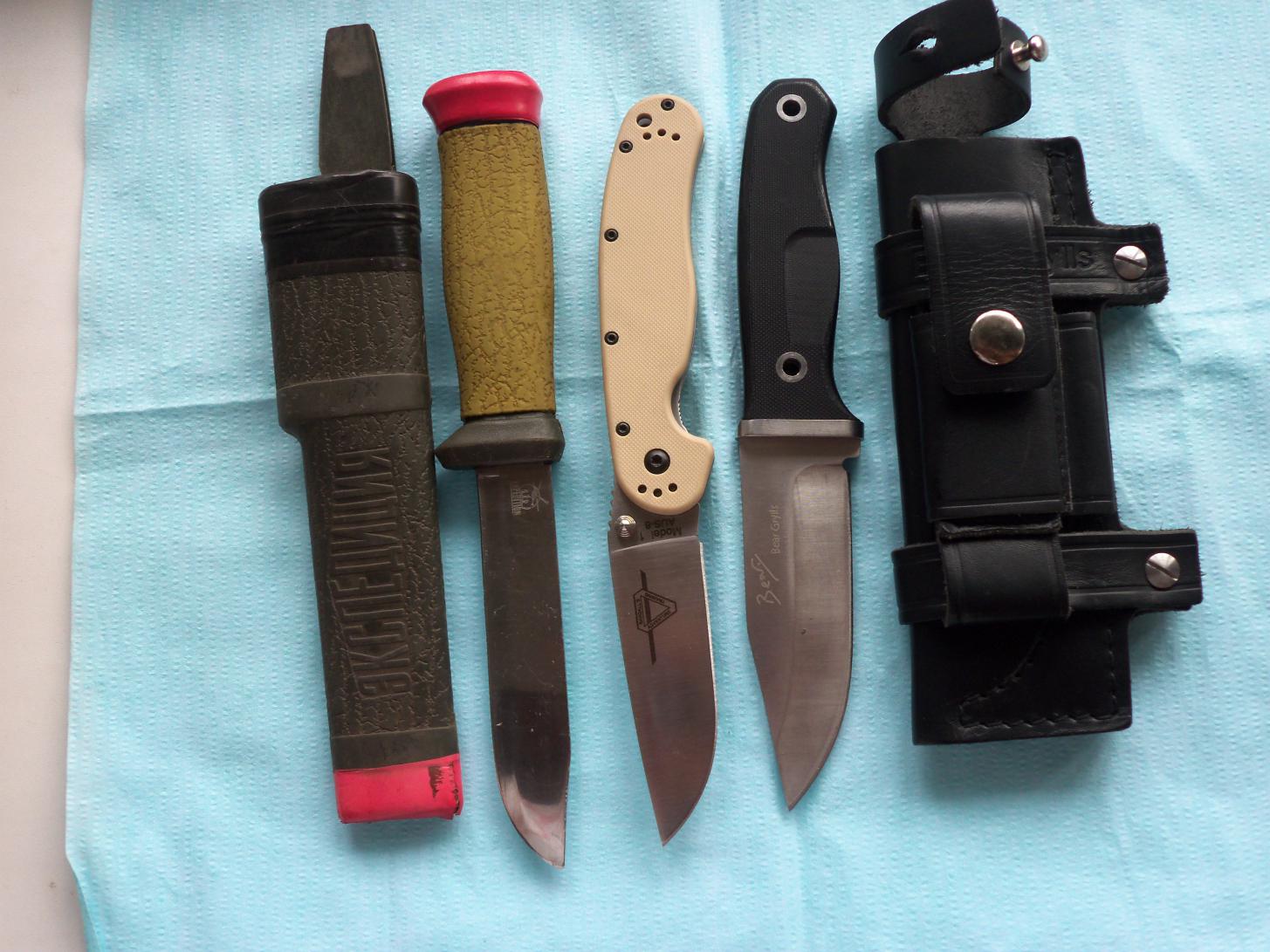

    вот появились у меня пару новых ножей,Онтарио(крыса)и Bear Grylls ,и фото старых прилагаю

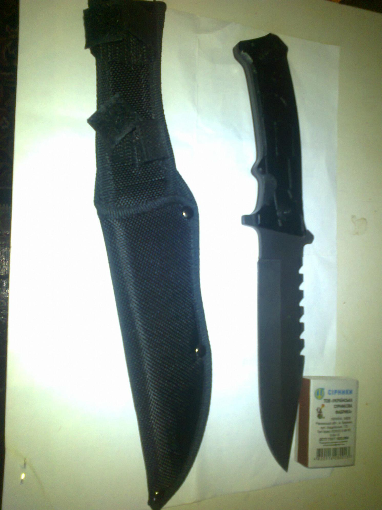

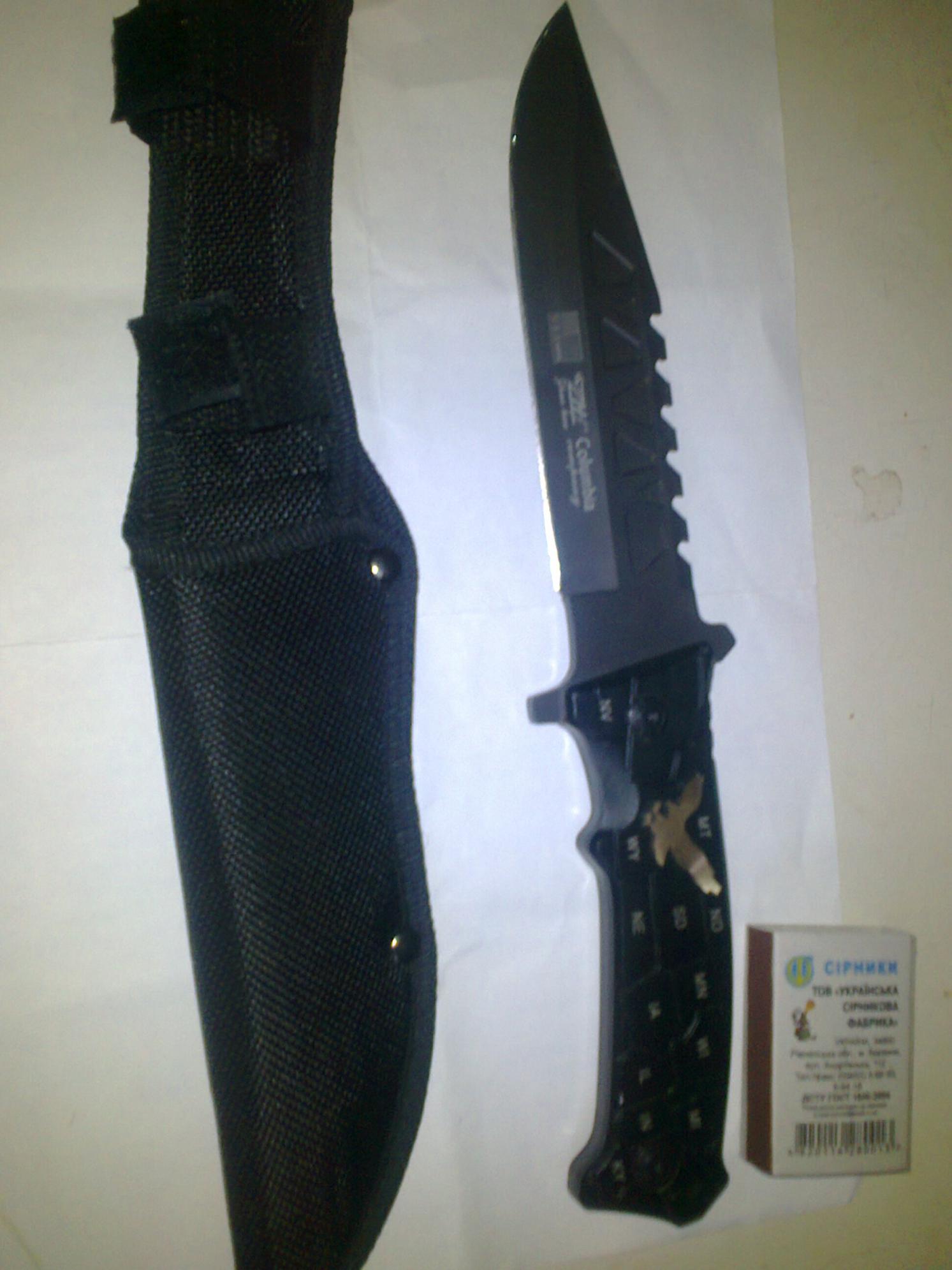

  25. Swarog
    Swarog Oberst
    4.086
    Киев, Украина
    А что тут скажешь? Дешевый китаец, потому о стали говорить не нужно. По дизайну - я б себе такой не брал.
