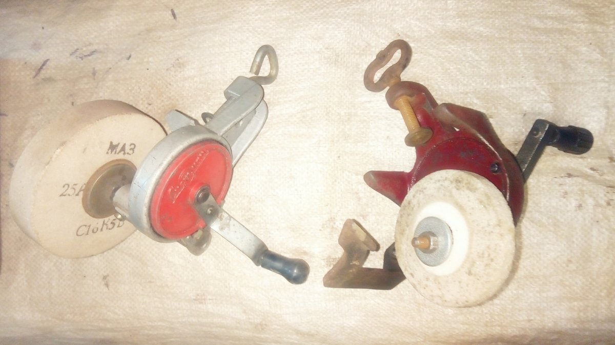

    Вот точилки раритетные в хозяйстве есть на ручной тяге)

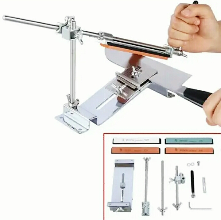

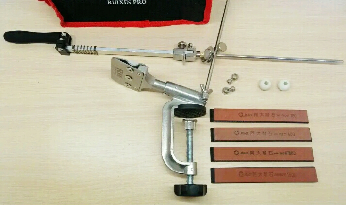

    такая у меня. Очень удобно то что нож можно под одинаковым углом заточить с обеих сторон (зажим для ножа переворачивается на 180 градусов). Но камни из комплекта уходят в раз. Ещё из минусов, угол заточки определять на глаз или с помощью угломера (тоже денёг стоит). У тех, кого телефон подороже - на плеймаркете есть софт для смартфона для измерения углов.

    тот что в комплекте шел (у меня удешевлённый) - до 1000 грит. отдельно камни продаются и мельче:
    Профессиональный точильный камень для ножей, точилка для ножей, 60 3000, фиксированный шлифовальный камень, вода, кухонные инструменты|Точилки| | АлиЭкспресс (aliexpress.ru)
    вот тут, к примеру, продают камушки с заявленной зернистостью до 10 000 грит. С бесплатной доставкой такое удовольствие обойдётся в 220 грн.

    Вы, как дети, ей богу. Ну какие 10000 грит у китайцев? :))) Эти комплектные камни - гуано. Ими можно топор пошоркать, тяпку какую-нить, потом в мусорник. Сам станок требует доработок. В стоковом варианте - ерунда.
