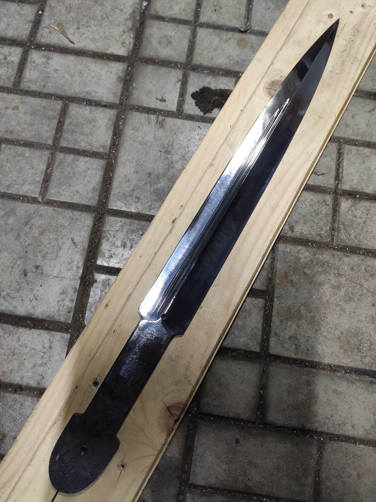

  3. Reishauer
    Reishauer Stabsfeldwebel
    2.550
    Харьков

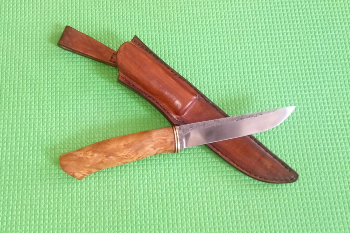

    Вот думаю оставить сатин или полирнуть спуски) чтобы меньше прилипало на него...
  4. Толык
    Толык Oberleutnant
    27
    55
    1.600
    Полісся
    Фє, не подобається дуже, та й не практично. Сатин поперечний або поздовжній, або різні там воші[​IMG] - блек або стоун

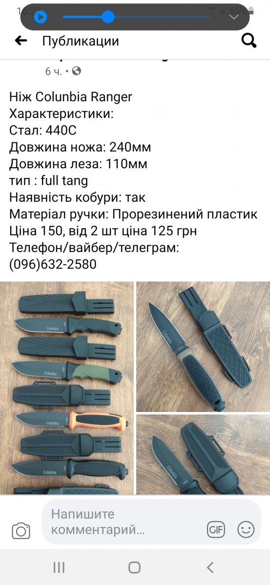

    Добрый вечер , подскажите что за нож ?
    Есть у кого то такой ? С УВ

  8. КАЖОРД
    КАЖОРД Oberfeldwebel
    1.082
    Columbia. Здесь продавались эти китайцы. 150-200 грн
    ViktorKux та RENAULT подобається це.
  9. RENAULT
    RENAULT Leutnant
    3.970
    Украина, Одесская область
    Китайский зверюга Columbia. Твердость стали на клинке примерно как на крышке консервной банки:oops:.

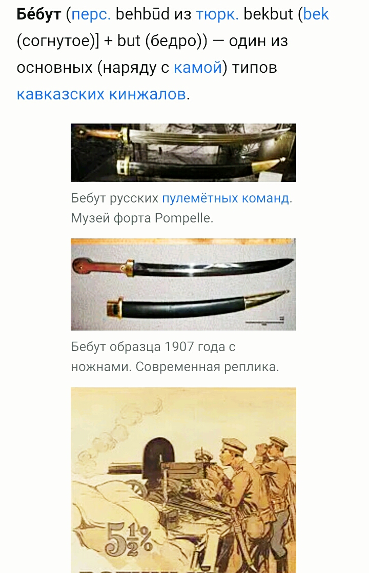

  16. КорифеЙ
    КорифеЙ Oberleutnant
    1.753
    Galicien - Volyn
    Схоже з бебута

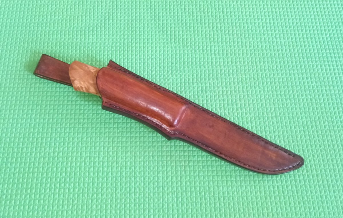

  18. _Alex_
    _Alex_ Stabsfeldwebel
    952
    Сумская обл., Украина

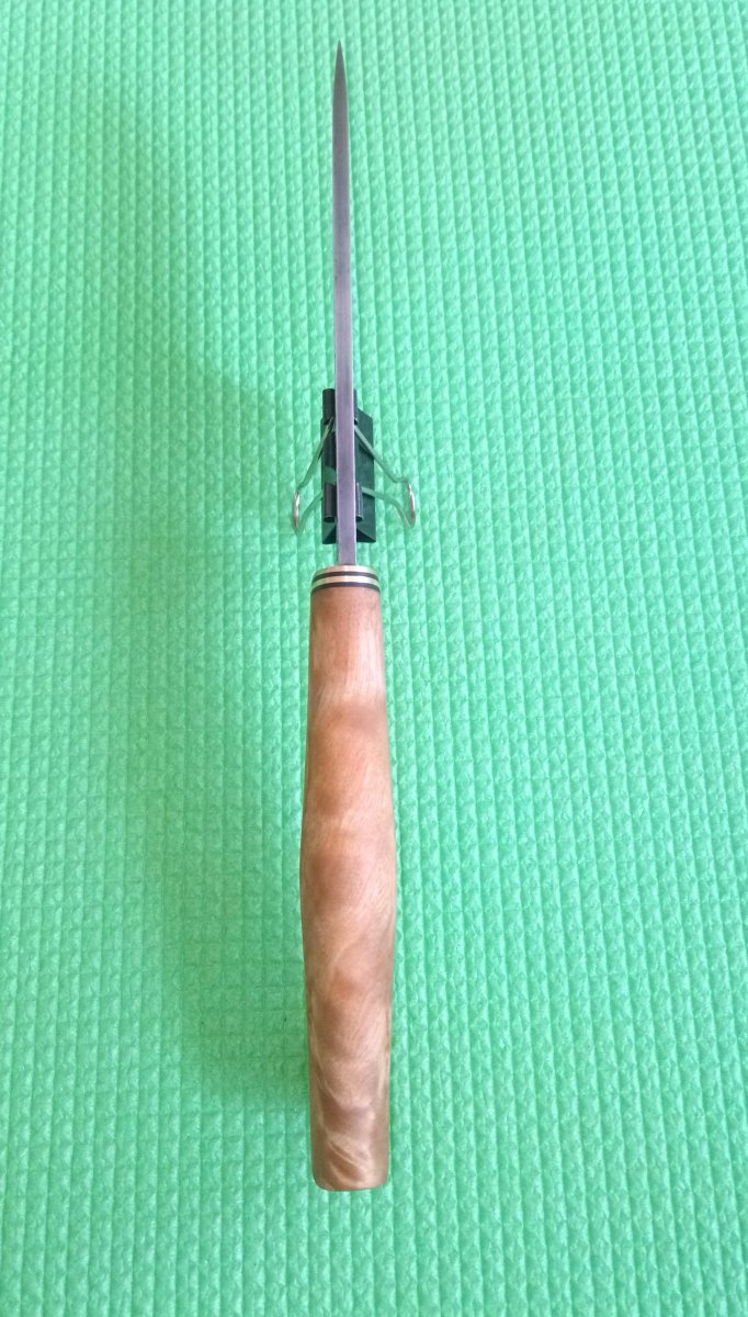

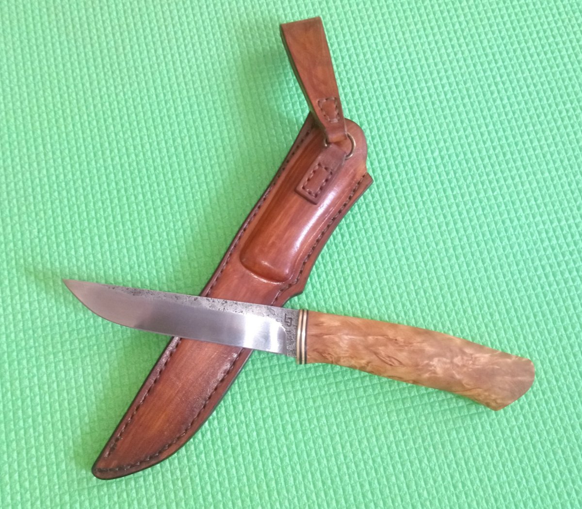

    Еще одного домучил... Но что-то пошло не так...
    Стартех, Unnamed Player, Saper78 та 4 іншим подобається це.
  19. КАЖОРД
    1.082
    а что именно не так ?
  20. Толык
    Толык Oberleutnant
    27
    55
    1.600
    Полісся
    Як на мене - підпальцеву трішки вперед посунути і буде зручніше. Але це для мене
    Unnamed Player, Saper78 та _Alex_ подобається це.
  21. _Alex_
    952
    Накосячил по рукояти ближе к пяте - сильно много по бокам дерева снял...
    Unnamed Player та рамзэс подобається це.
  22. _Alex_
    952
    Можливо, але тоді і пузико потрібно буде трошки переробляти. Але то таке, якщо замовник відмовиться то тоді вже буду щось думати.
    Unnamed Player подобається це.
