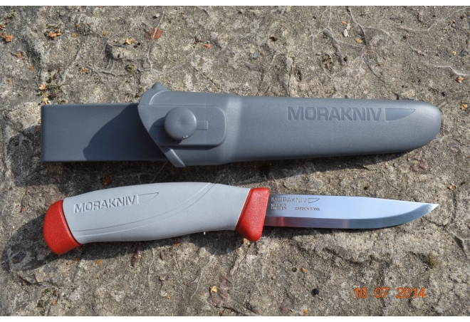

    А можна за 276 грн взять Morakniv Craftline HighQ Carbon 11675
    Otryta, Boris Pryanikov та votaga подобається це.

    Такие тоже видел, серые не очень нравятся, компаньон карбон также стоит,
    mg взять или поярче из нерж. думаю, можно hd с обухом потолще, с ув.

    Мора за 10 баксів - інструмент, просто розхідник)) затупився - пішов взяв нового і забув за попереднього. Залізяка без душі і без легенди/історії...
    Нікого не хочу обідити, це лише моя суб'єктивна думка.
    parabellium, ViktorKux, Buckk та ще 1-му подобається це.

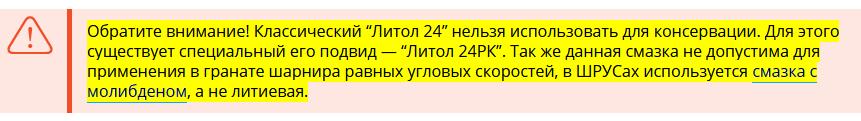

    Швейное масло ,балистол ,машинное ,сильно текучее на углеродке однозначно пятна появятся , лучше салидол или литол для хранения .с УВ
    Рост76 та YVS подобається це.
