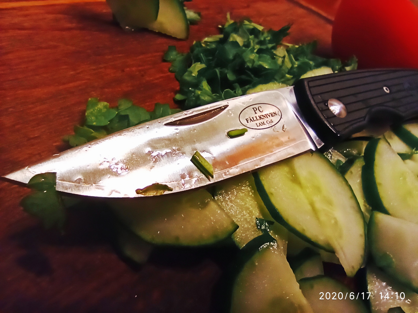

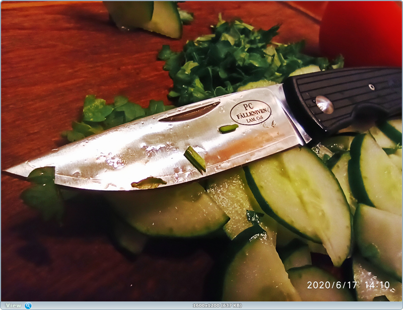

    9хф з ТО, горіх. І підпальцева більше 4 мм у мене не виходить, так задумано

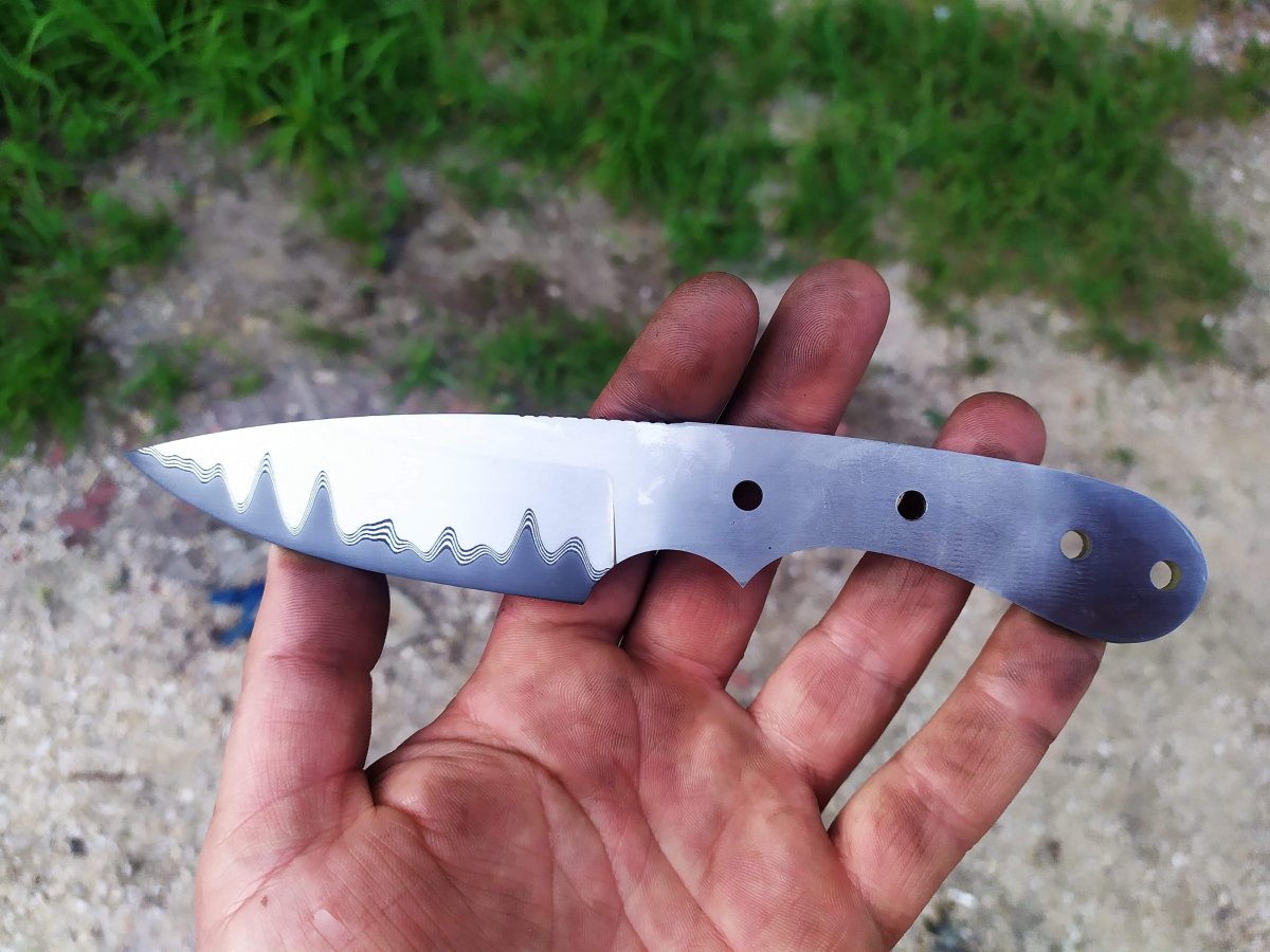

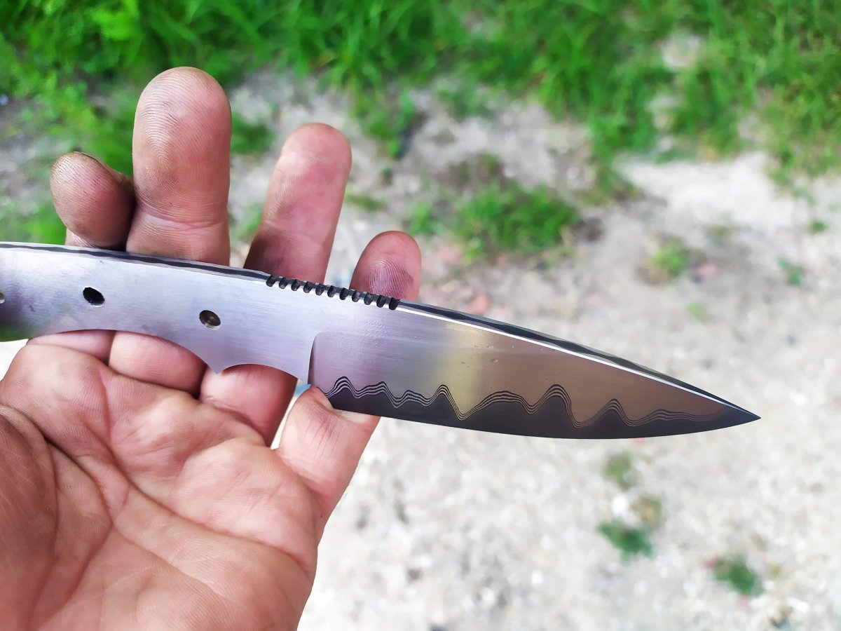

    received_1617527975069993.jpeg received_301146687710508.jpeg ой,шо то будет...)))

  20. Cracker
    Cracker Oberstleutnant
    3.909
    Красота ,толщина какая ?

  22. Скиф379
    Скиф379 Stabsfeldwebel
    1.262
    Толщина вроде 4,а на рукоять будет микарта от Хорнета,такой ни у кого не видел...продолжение следует...
