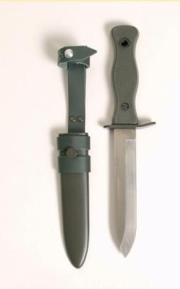

    1-е - Не знаю. Что за модель? Похож на военный штатник...

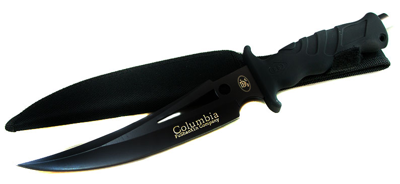

    2-е - подводник (по рукояти оцениваю). Коламбия - дешёвый китаец. С прорезью в клинке - гуано!

    1. Bundeswehr. 2. ECO-Columbia, turist
