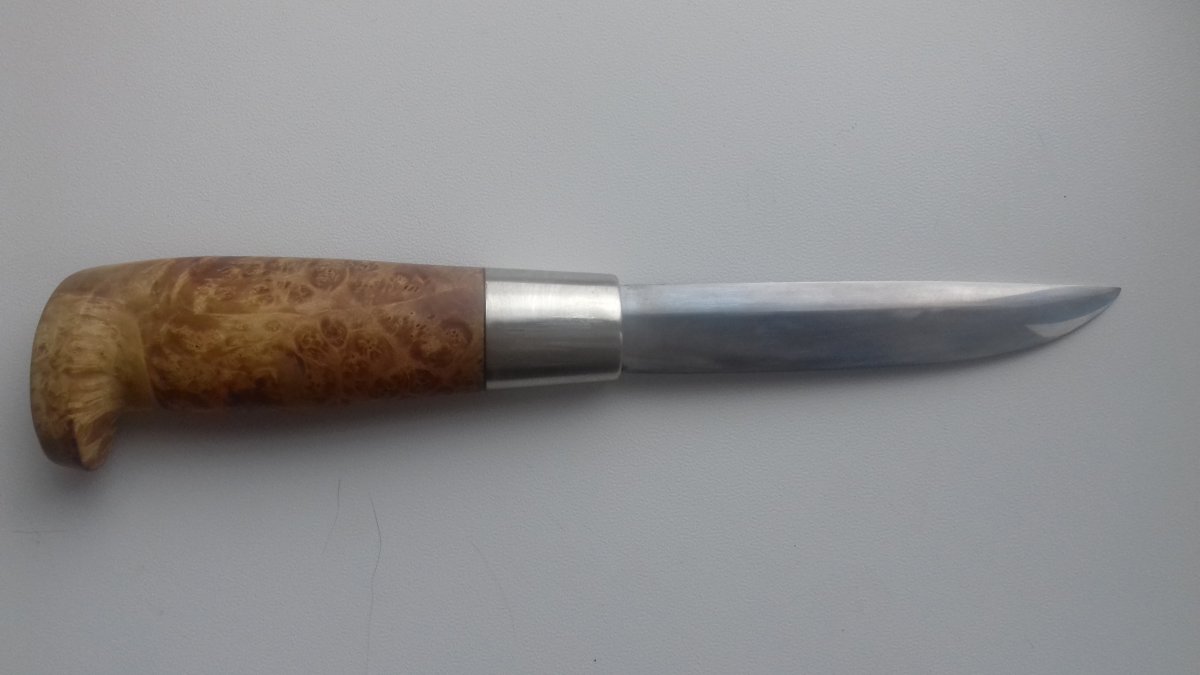

    Цікавий клин. Як на мене, руків'я занадто догори підняте, я б його перевернув

    Интересное решение по рукояти. Как такая форма рукояти с точки зрения удобства шинковки? В мокрой руке?

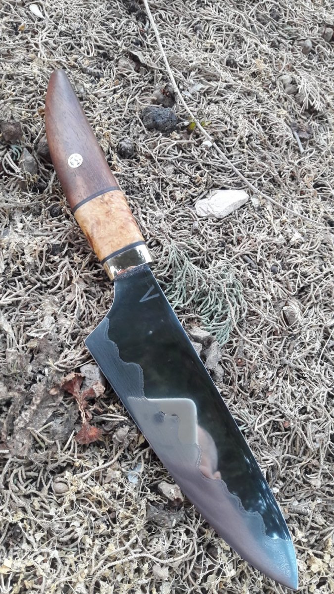

    Сантоку 95х18 с крио (60hrc) и красное дерево кемпас.

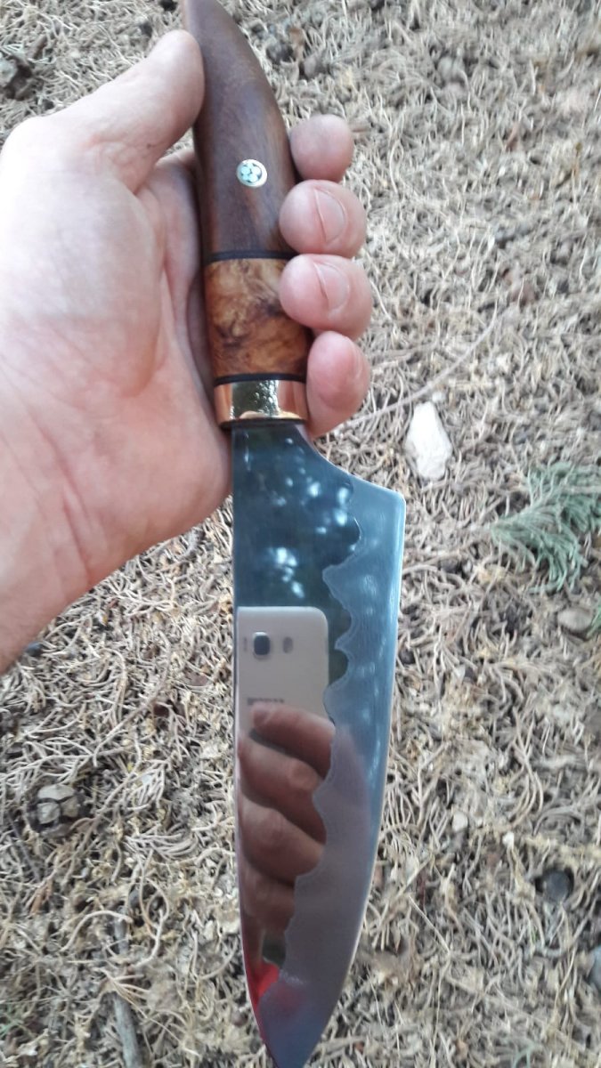

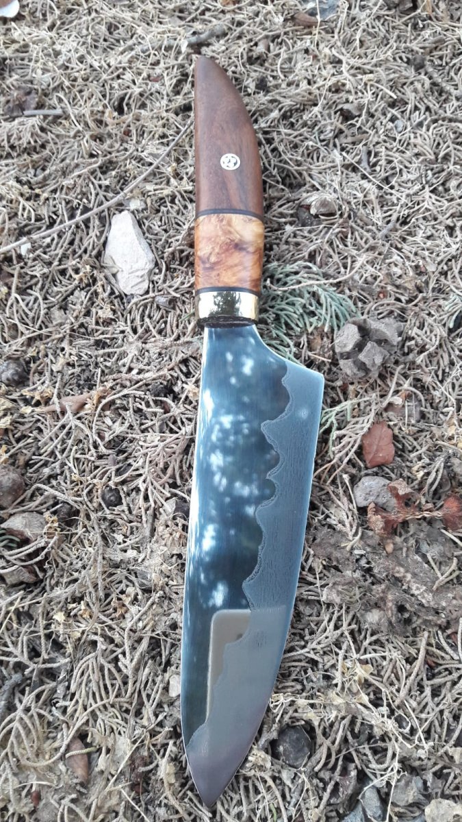

    9хф з ТЦО, коріан, комель горіха

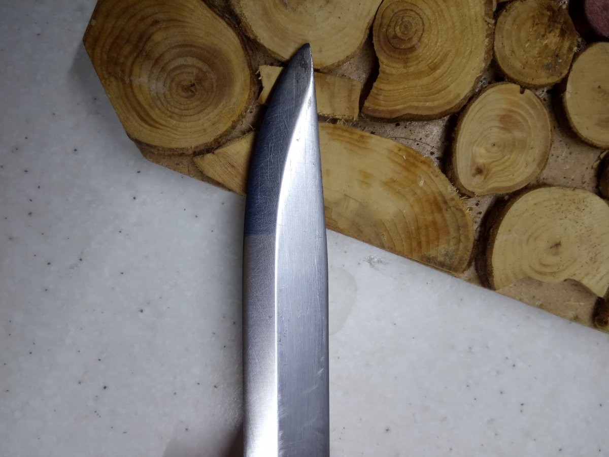

    Купил б/ушный нож, меня всегда злили и бесили наши супер-пупер домашние диванные заточники, которые после первой заточки чуть затупленого и точенного в первый раз нового ножа на скандинавских спусках умудряются сделать выпуклую линзу и огромный подвод.:smile_1: Так и над этим ножом поиздевался какой-то криворукий знавец, но зато мне на карантине было чем заняться, два дня в ручную проигрался пока убрал линзу и подводы, нож свёл в ноль и он стал резать как и должен резать нож со скандинавскими спусками.:beer: К сожалению не сделал фото клина до заточки. IMG_20200403_215248.jpg
  20. ViktorKux
    ViktorKux Oberstleutnant
    3.072
    Ukraine
    Класс!!! Тоже не понимаю эти микрофаски, кто их придумал.
    Даже логически понятно что нож будет резать на глубину этой микрофаски ( микроподвода), А потом просто спусками будет раздвигать волокна.
    Такой подвод только и годится бумагу резать да предплечье брить. С ув
