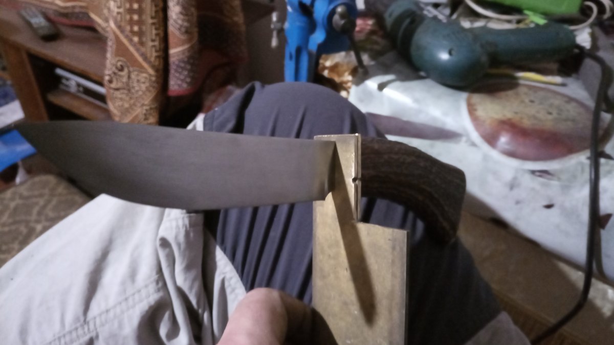

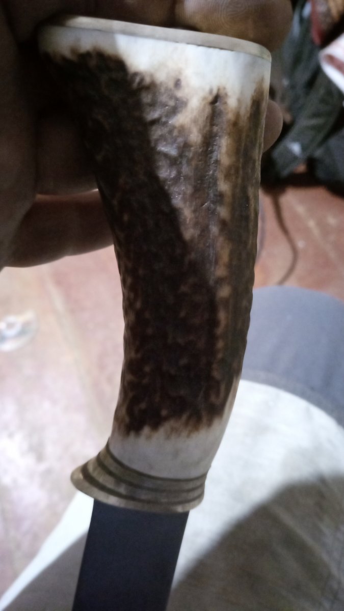

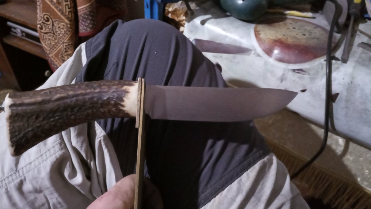

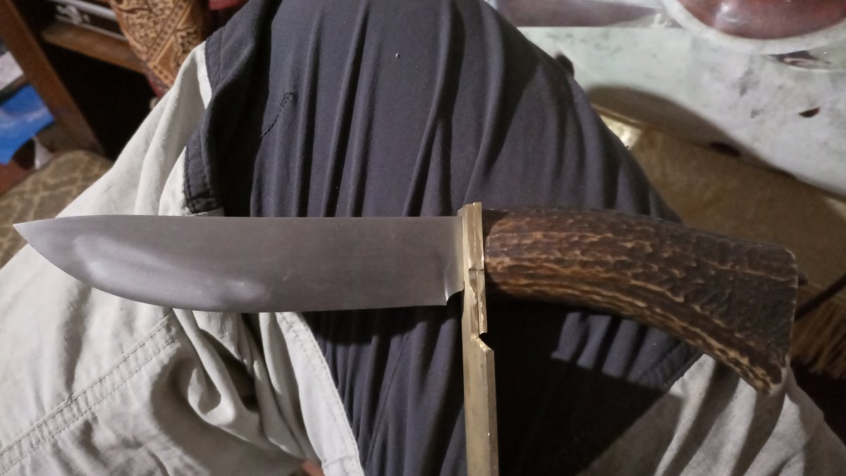

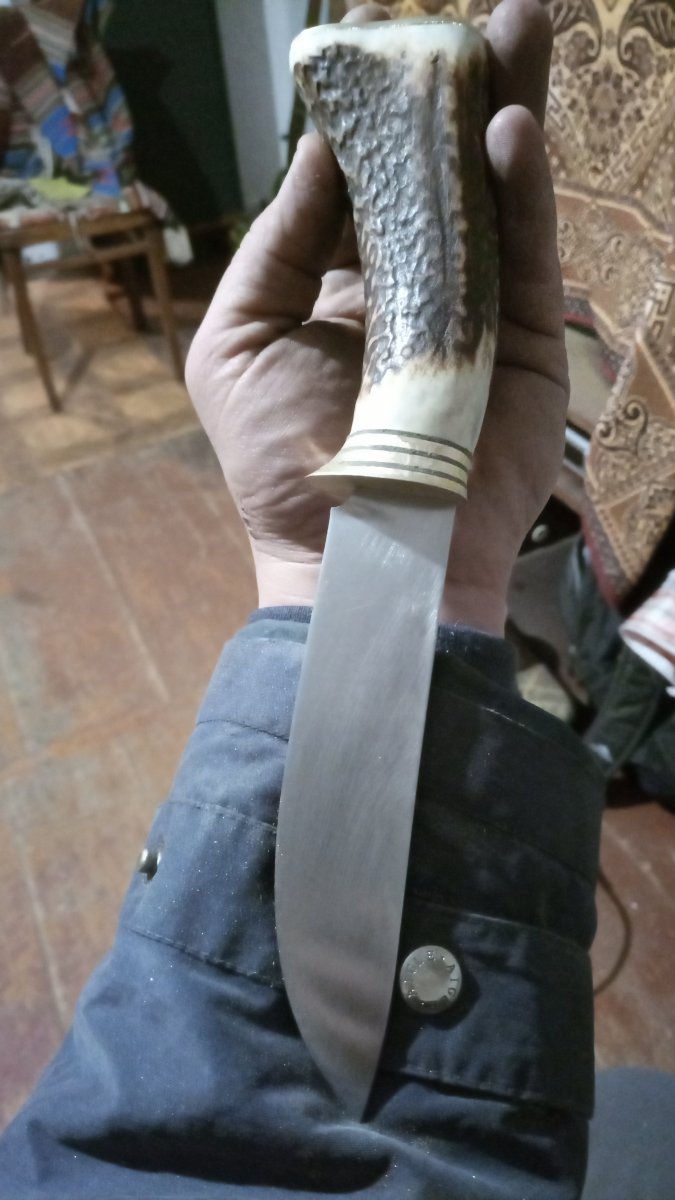

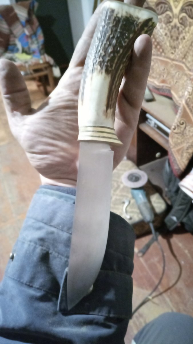

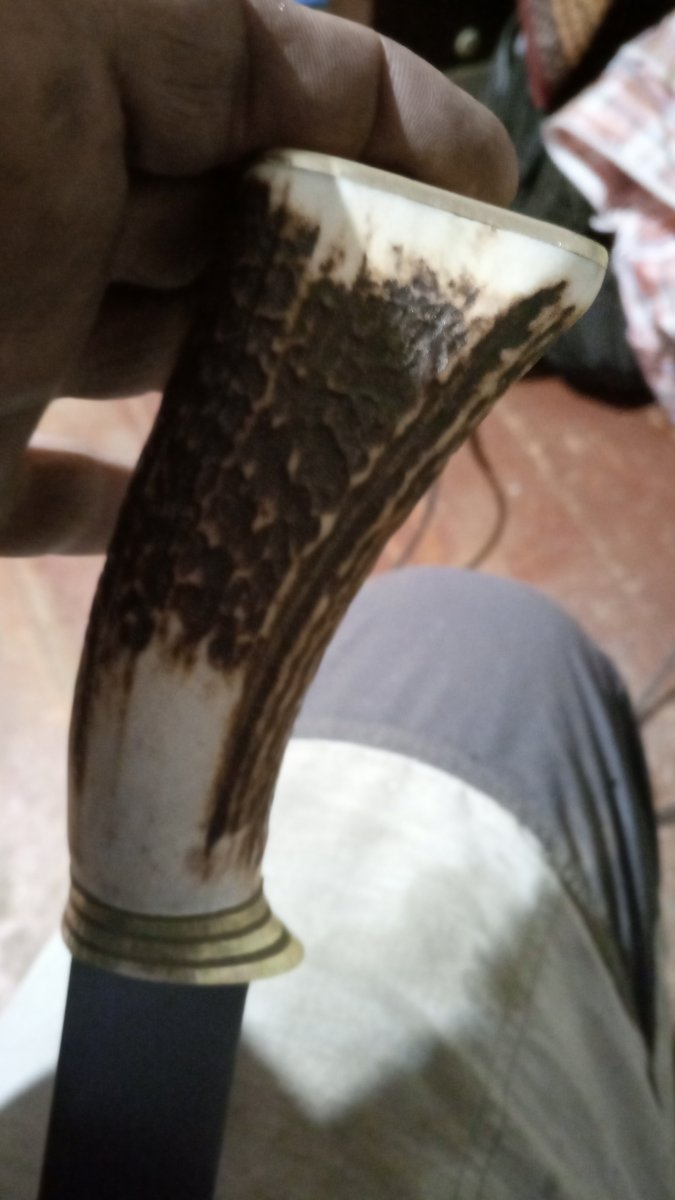

    Ще трошки і буду вважати роботу завершеною.
    Для першого разу думаю вже не аж так і погано.

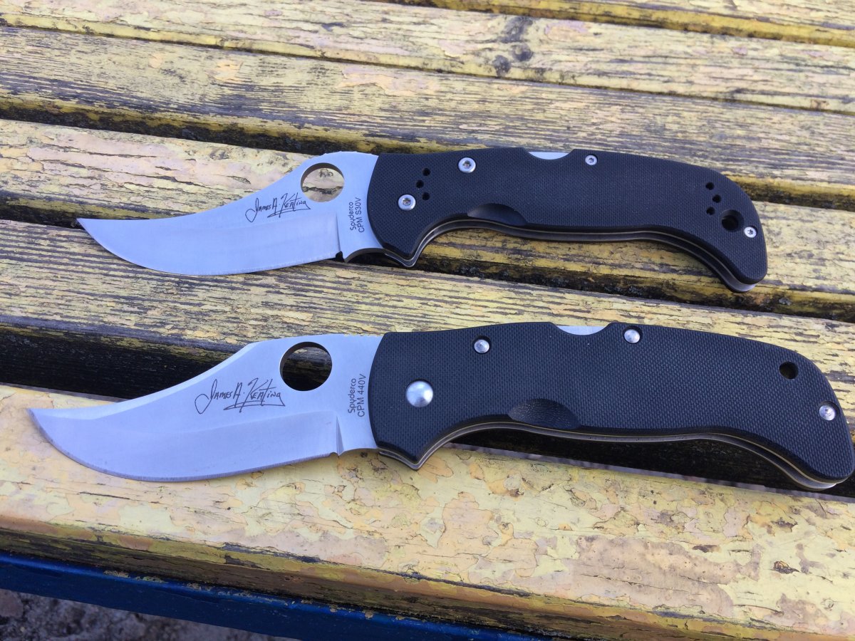

    Обнова. Классика. :smile_12:

    На мою думку, колір проставок між латуньками треба більш виразніший/контрасний, типу чорного, червоного, а може і білого.

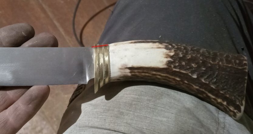

    Добре! Підібрати сходинку обух-больстер, буде краще. Проставки шкіра? Намастити олією - будуть темні і не тягтимуть вологу

    Камради ,я ж перший раз ніж роблю.
    Де я візьму тих проставок?
    Попався під руку кусочок шкіри, то і вклав туди, я латунь за ледве на металоприйомці знайшов.
    А олій буде , то ще нічого не клеєно,лиш так підгонка.
    Сходинку не буду забирати,мені дуже подобаються ножі типу - скагель,там бачив з такими сходинками больстери.

    Ясно. Тоді все гут! Якщо ще не зібраний, можу зробити "босяцкий підгон", в вигляді фібри. Десь були шматки чорної і червоної.

    Дякую.
    Вже не хай буде як є.

    Як варіант, на чорні/жовті проставки ставив джинси, також нормально фетр декоративний, кожа тоненька, пластикові карточки і т.д., це все за умови збирання на епоксидку.
    Тільки з джинсою і кожою треба бути обережним при компоновці, вони іноді "красять" сусіда і нема грані, але якщо між металами, то все добре.

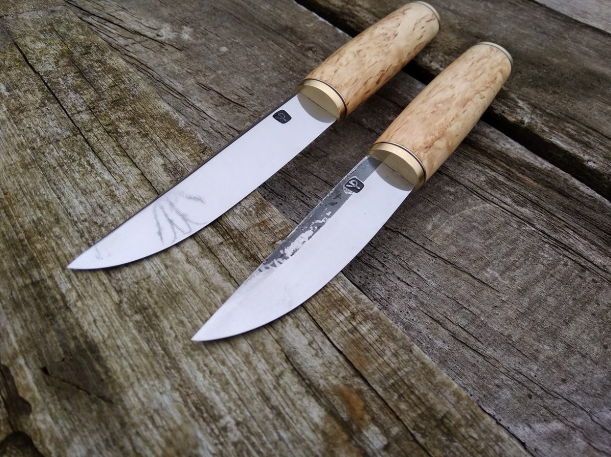

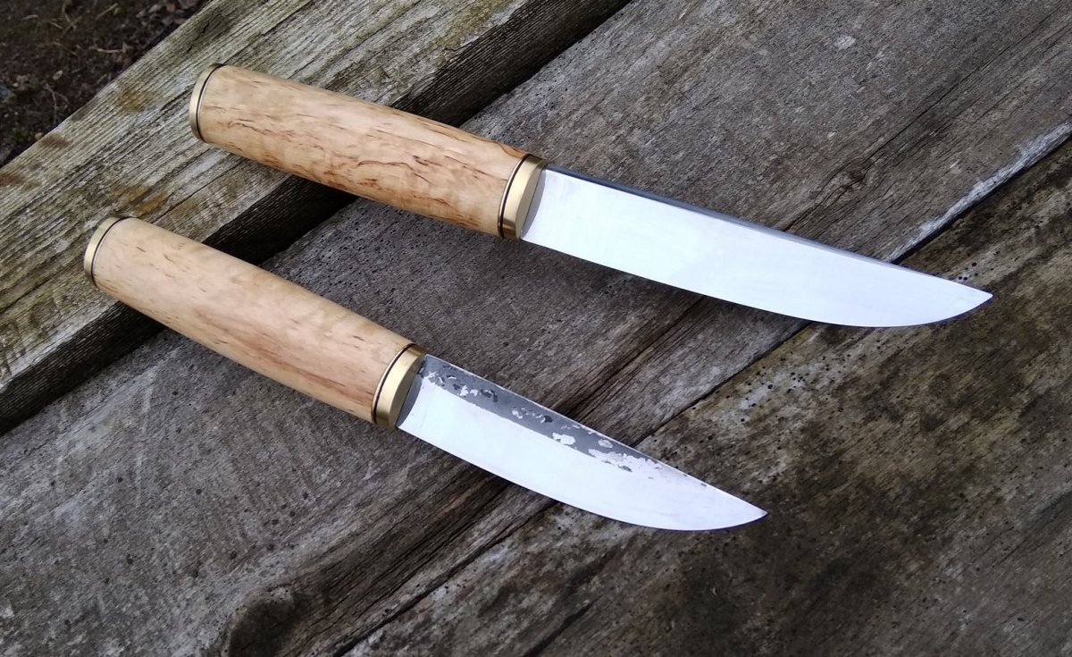

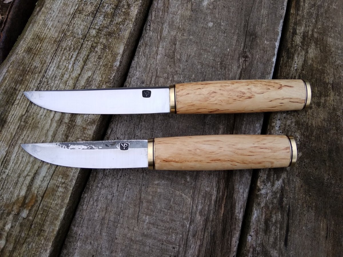

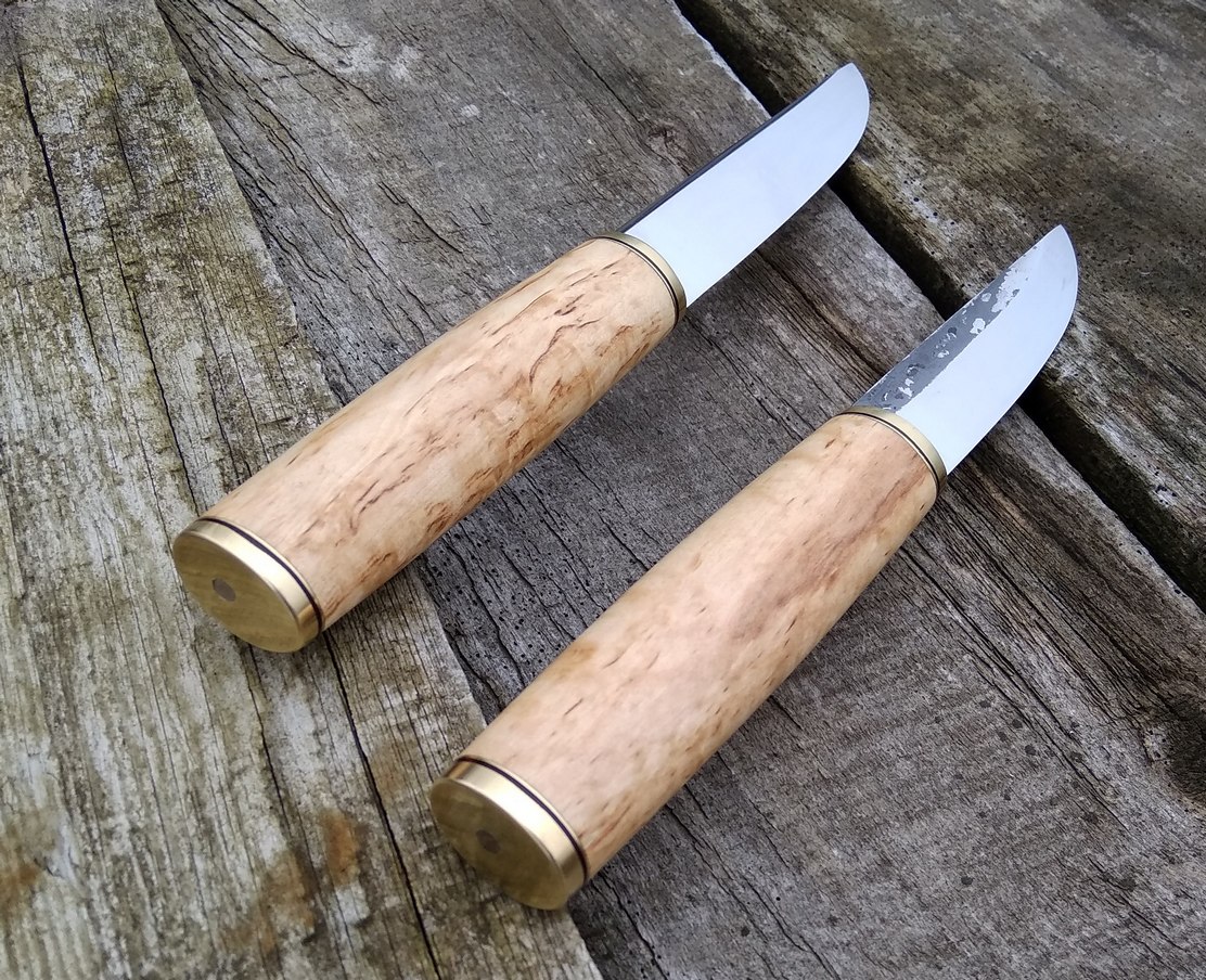

    Ось так
    IMG_20200307_093535.jpg IMG_20200307_093541.jpg IMG_20200307_093617.jpg IMG_20200307_093627.jpg

    В руках краще, фото не передає глибини перламутру.

    как по мне брутальность в виде окалины на клинке излишня......Рукоятки супер! Толык есть Толык....Профи...
