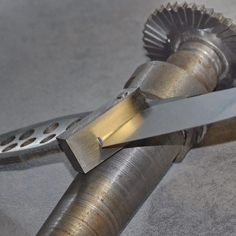

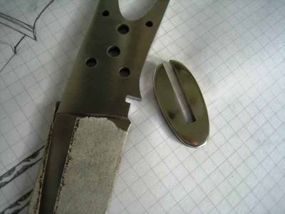

  21. Толык
    Толык Oberleutnant
    27
    55
    1.604
    Полісся

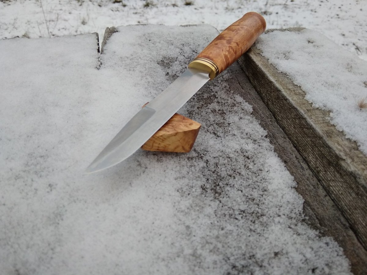

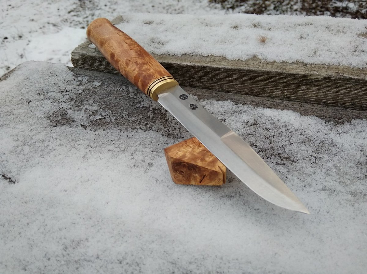

    На фултанги ставлять і больстери. То окремий вид сексу, але виглядає гарно. Якщо все продумано зроблено. Пару фото, не мої
    19059552_1323160154399435_7771981068959347657_n.jpg s17230471.jpg s53037457.jpg s76115669.jpg
    Бригадир, Igor 21, ViktorKux та 2 іншим подобається це.

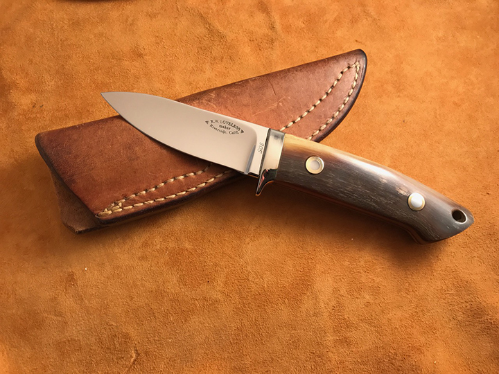

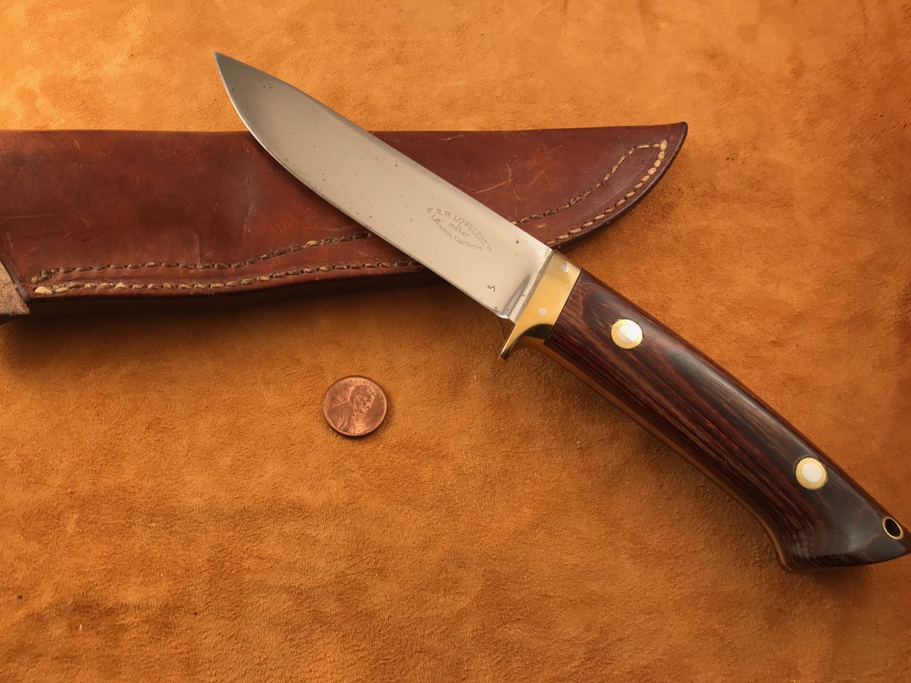

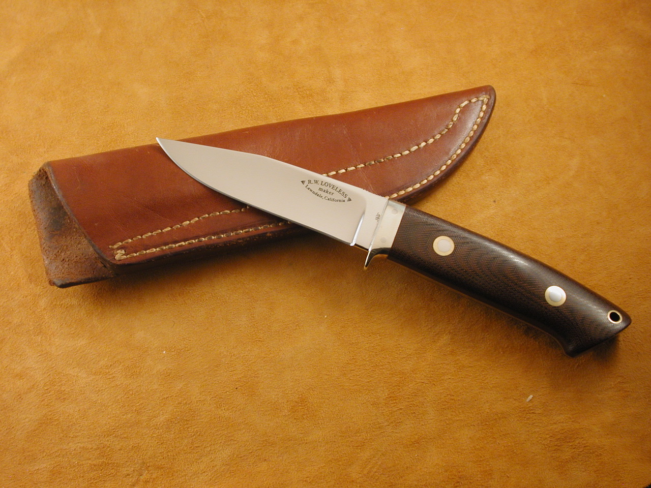

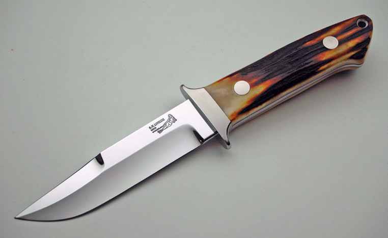

  24. zaraste
    zaraste Feldwebel
    258
    UA
    Покайся еретик!:beer:
    Это же классика, Bob Loveless
    [​IMG] [​IMG] [​IMG] [​IMG]
    Igor 21, рамзэс, Ohotnik47 та 2 іншим подобається це.

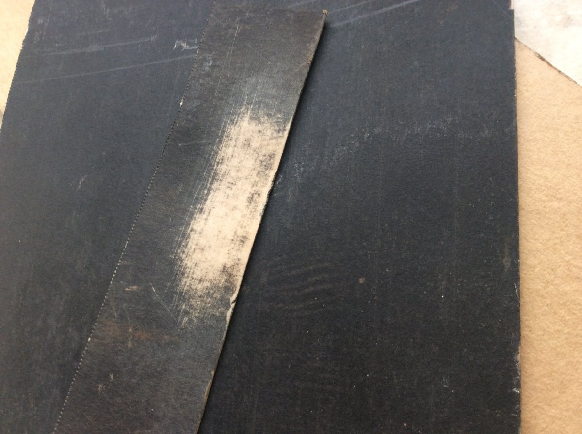

    Сейчас пытаюсь над плитой разогнуть эту ткань)
    Я думаю с ней многие знакомы - с нее делали раньше маски сварщика.
    Потер чуть - картон-картоном, около 1мм толщиной, но выгибать сложно.
    Справа - картон.
