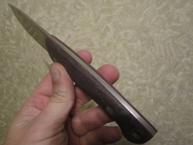

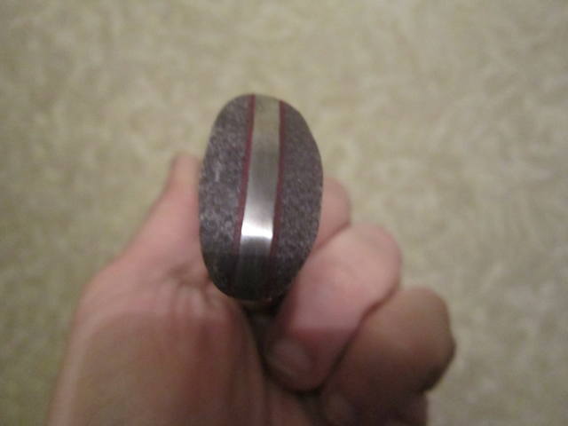

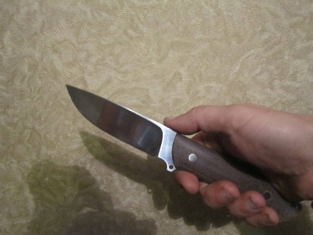

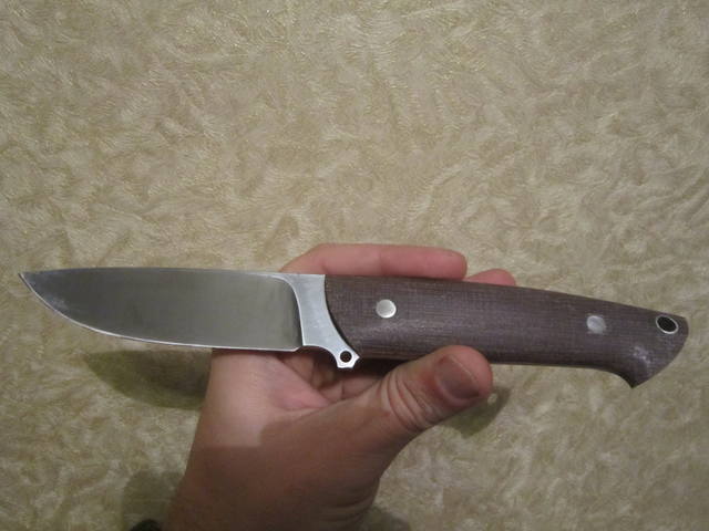

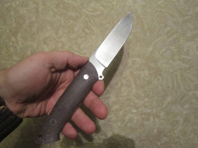

    Всем привет, ходил на часик, ободрал лишнее. Еще не готово, прошелся мелкой шкуркой чтоб видеть все ямки и царапинки на рукояти:

  12. ViktorKux
    ViktorKux Oberstleutnant
    3.072
    Ukraine
    красавчик!!!

  13. Reishauer
    Reishauer Stabsfeldwebel
    2.550
    Харьков
    Я если честно заманался такую каленую сталь обрабатывать.. У этого ножа 61ед., сталь Х12Ф1
    Взял себе еще полосочку старой доброй 95Х18, там 58-59ед.

  18. gvv2309
    gvv2309 Oberst
    3.511
    Київ
    Клинок у Вас красивый,чувствуется рука мастера!
    Особенно если стругать каленную железяку.
    Но вот алюминиевые заклепки и рукоятка из стеклотекстолита -это плевок себе в лицо!
    Ну ни один ювелир не вставит бриллиант в серебро,и даже в золото!
    Так чего же вы такую красоту вставляете в текстолит.
    Подумайте о новых материалах.

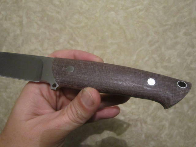

  19. Reishauer
    2.550
    Харьков
    заклепки нержа, рукоять микарта(еще не готова)

  20. Штюбинг
    Штюбинг Oberleutnant
    1.633
    Украіна, Запоріжжя
    Мене цикавіть питання - чим мікарта відпізняеться від текстоліту, гетінаксу та дельта-фанери?
    Поліщук подобається це.
  21. olegwarlock
    olegwarlock Hauptmann
    2.176
    кременчуг
    В принципе можно сказать что микарта это более декоративный вариант текстолита или гетинакса, в зависимости от того применяется ли ткань, или бумага... В текстолите ткань, вроде, и микарта в основном тоже из ткани, хотя делают и из бумаги. А если наполнение из шпона - это уже фанера. Ну, так, в двух словах. :)
