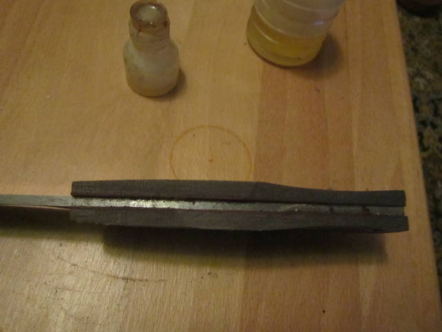

    Пошел после работы в гараж собрал ножик. Когда деалаете ножик то спешить не надо, час уделить сегодня, час завтра, бо потом всю жизнь будете на косяки смотреть.
    Клиночек дождался одежды, микарта куплена на олх, заклепки 6мм, слегка расклепал (в 7мм), и посадил на эпоксидку, хай сохнет

  13. Reishauer
    Reishauer Stabsfeldwebel
    2.550
    Харьков
    С клинком задолбался, круг на точиле уже маленький, 150мм, ох не прикольно маленьким кругом делать спуски от обуха...

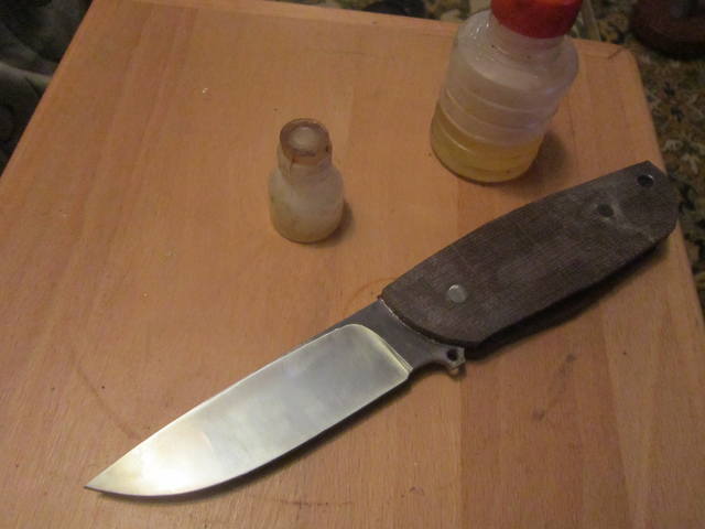

  15. Reishauer
    2.550
    Харьков
    Поліщук, S.O.G., Briter та 4 іншим подобається це.
  16. Reishauer
    2.550
    Харьков
    завтра обдеру лишнее:beer:

    А что легче делать, вогнутые или прямые спуски? С ув
  20. Reishauer
    2.550
    Харьков
    Прямые проще если есть гриндер, сделали контакную площадку и можно делать, а для вогнутых нужно колесо обрезиненное, хотя бы 300мм в диаметре
