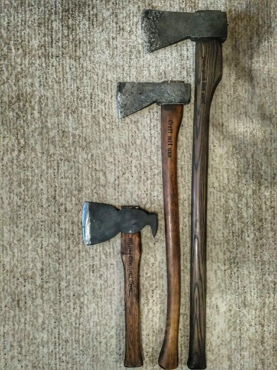

    Для своих топоров, лопаток и пр. Беру льняное масло в художественном магазине нашего города.
    С пчелиным воском один раз пробовал обрабатывать.. ну такое, для себя решил с воском больше не связываться.
