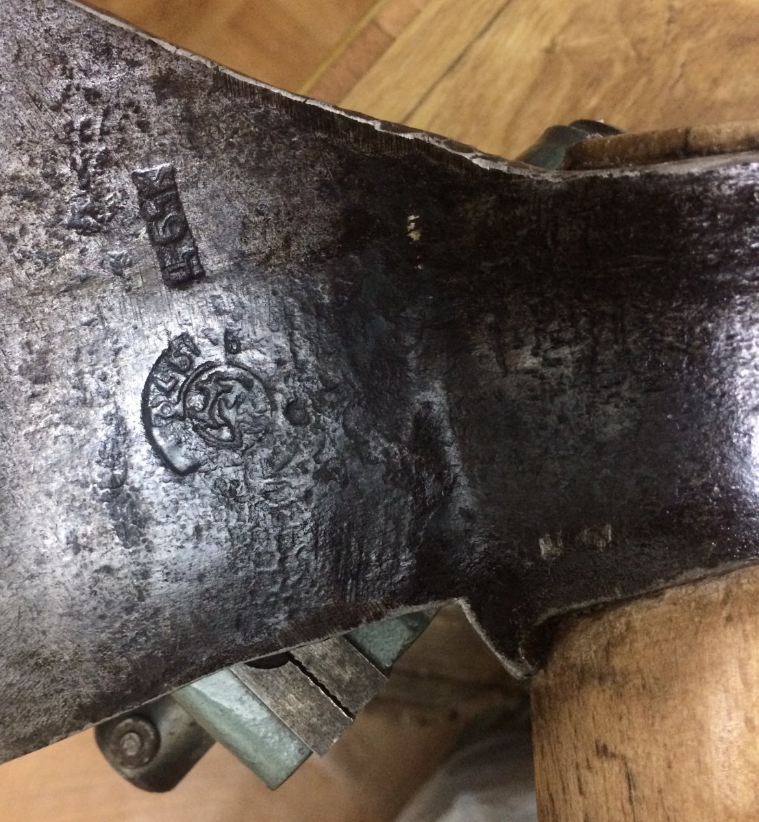

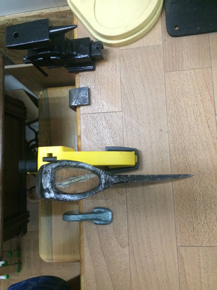

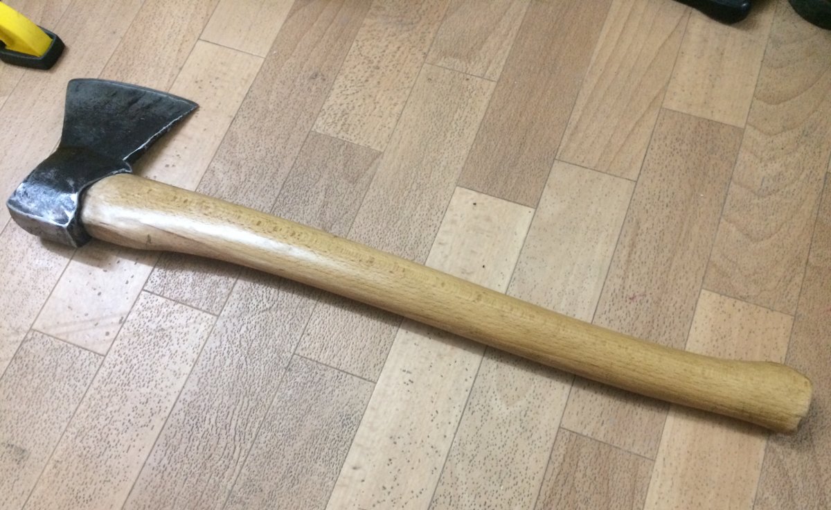

    Нашел когда-то в сарае топор 1970 года рождения могилевского завода «Стромммашина», ценник: 65 коп.
    Звенит, как хрусталь!
    Сарая того уже нет, а топор остался.
    Использовали его как хотели и как могли - рубили на нем гвозди и т.п. В общем, бывалый инструмент...
    Топорище бук, продольный клин из того же материала, а диагональный - металлический.
    Топорище шлифовал наждачкой разного «калибра», потом льняное масло пока не перестало впитываться...
    Карнаубским воском не обрабатывал, бо для того топора и так хорошо.
    Отакэ.
    A4D97833-1025-4FCF-BB09-52BB470FDCF7.jpeg 6F46354E-92D1-4690-B993-884823518EE1.jpeg 104FA944-23C4-4950-AB3F-003D74A25879.jpeg

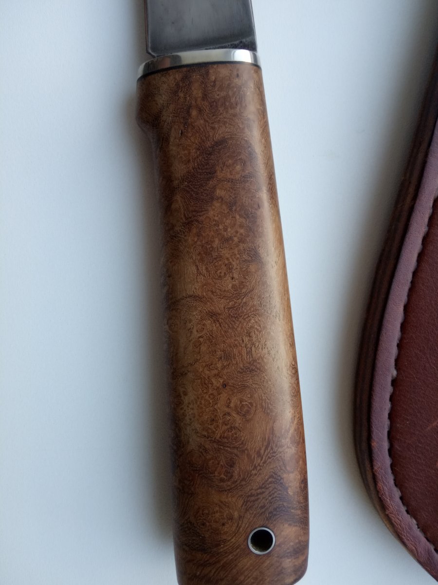

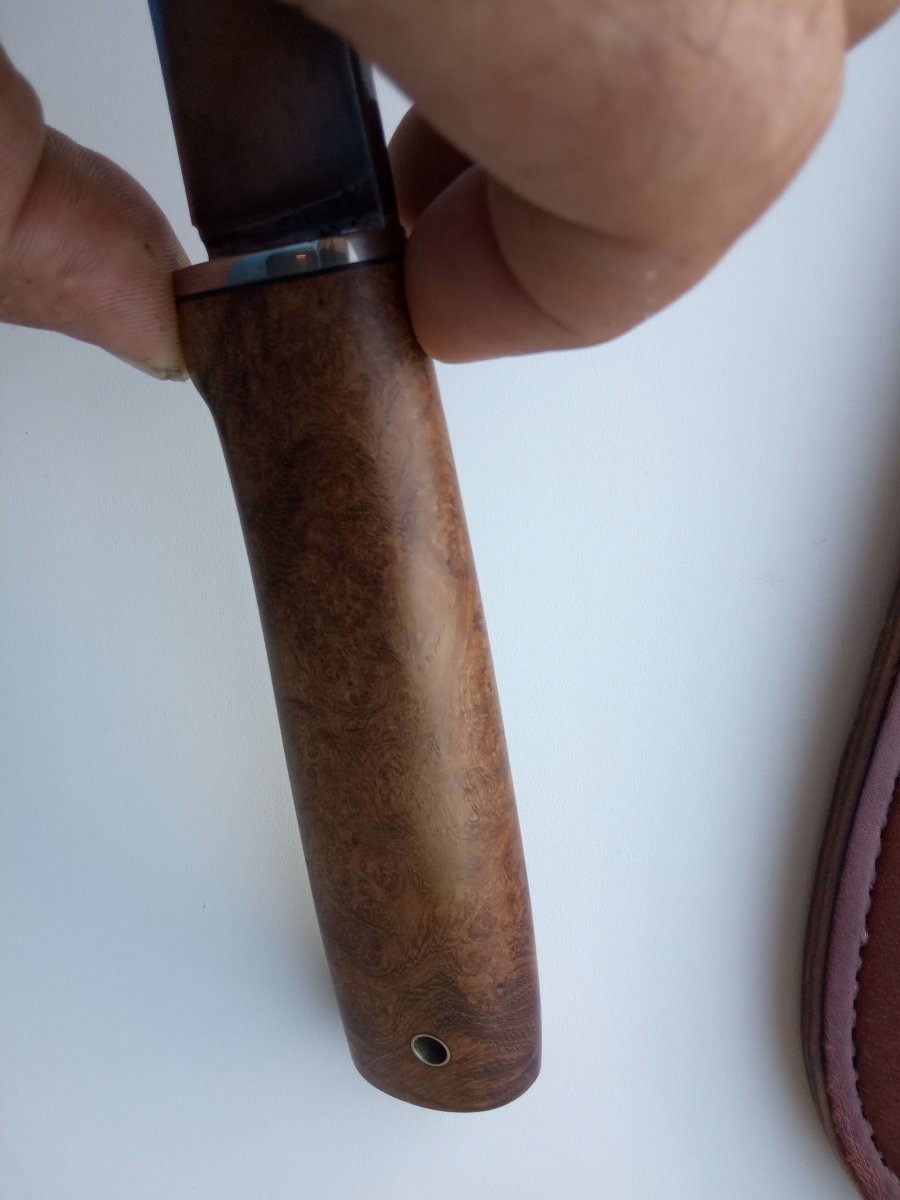

    Прошу совета. Как восстановить цвет тонированной рукояти ножа из капа клена. От частого использования на коричневой рукояти появились светлые пятна и рукоять потеряла весь свой презентабельный вид. Любимый нож помощник, куплен у мастера на нашем форуме.
    Efor подобається це.
  23. ☆ JOKER☆
    ☆ JOKER☆ Leutnant
    231
    452
    1.394
    Харьков
    может морилкой , потом маслом льняным полирнуть
    :rolleyes:
    Efor та RENAULT подобається це.
  24. Briter
    Briter Oberleutnant
    1.549
    Lviv
    связаться с мастером,спросить чем обработано,повторить.
