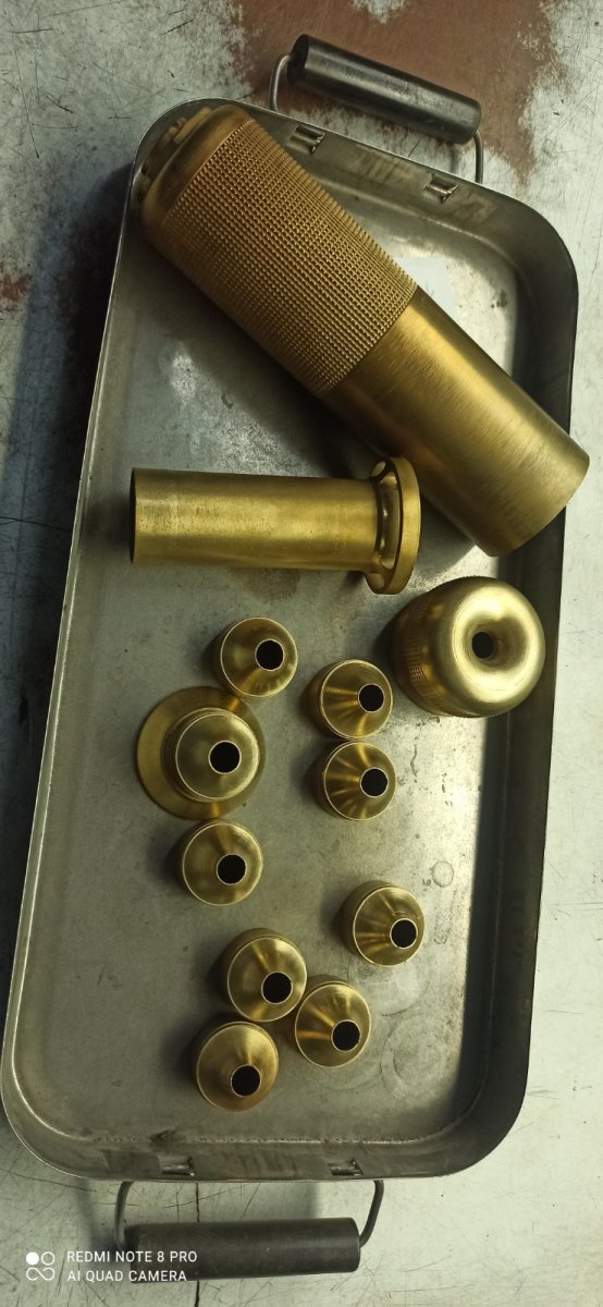

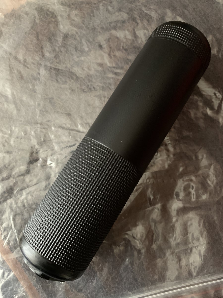

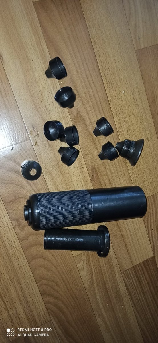

    Щодо покриття глушника нітридом титану з теми:
    https://reibert.info/threads/predlagaju-uslugu-pokrytija-nitridom-titana.960994/page-6
    Alexmusel
    Глушник виготовлено з чорного металу. Після використання дуже окисляється. Якщо покривати хромом, то потрібно спочатку міднити. Товщина покриття не дасть зібрати, ну і хром, скоріш за все швидко вигорить. А нітрид титану повинен триматись. А зверху «позолота» закриється фарбою. Після покраски виглядає так.
    Я тому і зупинився на цьому покритті, що воно дуже стійке. Воно знімається лише плавіковою кислотою.
