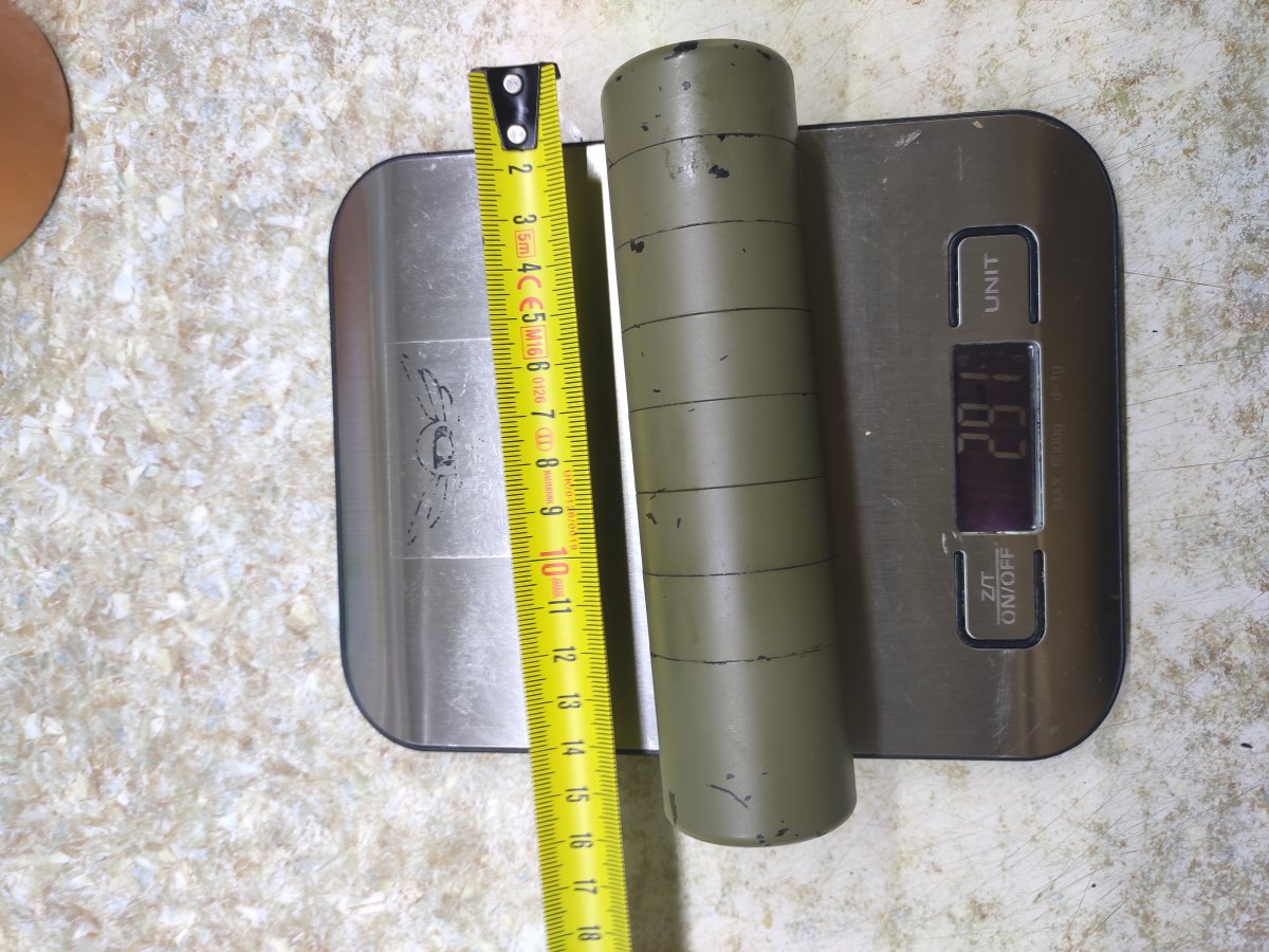

    Где то я писал уже, что ася ультровая и стрела 308 глушат выстрел одинаково. Вообще любая хорошая банка звук выстрела убирает неплохо, но на многих калибрах выстрел, это не так громко, как сопутствующие спец эффекты. Вопрос ещё в удобстве, долговечности, технологичности и фирме. IMG_20200218_100030.jpg
    290 грамм в калибре 223... И уже очень большой настрел. А я видел и 220 граммовые... Но чтоб их сделать было испорчено полтора десятка прототипов из очень дорогого материала, и испорчено несколько тысяч патронов...
    А хорошие китайцы, именно хорошие, стоят тоже недёшево. Хотя банка за пару сотен гривен где то у меня была, и она работает...

    Сама труба из карбона, а что внутри - хз. При выстреле в улавливатель в упор, звука почти нет, как и с моим хаммондом, при выстреле в горизонт... Ну кто много стрелял, тот знает, что шорохосвист 223 это значительно громче выстрела... И никакая чудо-банка это не уберёт, будь она хоть из митрилла)))) я сделал бесшумный блекаут, но это комплекс работает банка /патрон /оружие. А от одного элемента в этой системе чуда не будет
